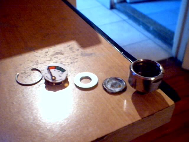

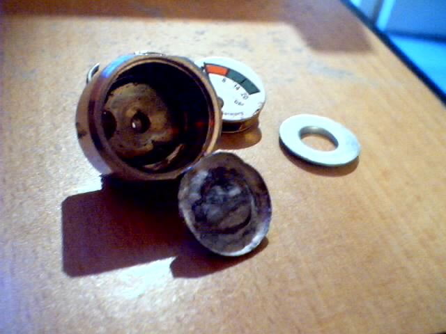

Ante todo te voy a poner las fotos del manometro para que veas como es, desde ya tendras que usar un poco la imaginacion de como era cuando estaba de fabrica, ya que como dije antes, este que sale en las fotos debi deshacerlo para poder estudiar la forma de adaptar el otro a mi trabajo.
Desde ya que no es el tipo de manometro que seguramente has desarmado, el tipo que describis vos es el tipo del que uso yo en mi trabajo que es mediante una banana hecha de bronce u otro material que tiende a desarrollarse o a contraerce en caso de un monovacuometro que sirve para medir vacio.
En las fotos se ve la membrana puesta delante del cuerpo del manometro (va lo que quedo de ella), esta es la que cumple la funcion de elemento sensor y como te dije antes es muy delicada por lo que la atenuacion de la presion es ejercida por lo que vos le llamas filtro.
En otra fotografia podras ver por orden los elementos que componen el instrumento, empesando por el alambre que fija el cuadrante hasta el cuerpo del manometro.
Si te fijas hay como una especie de arandela concava que cumple (junto con otra pieza similar que la perdi) a un seguro para evitar que la membrana se expanda mas alla de lo necesario.

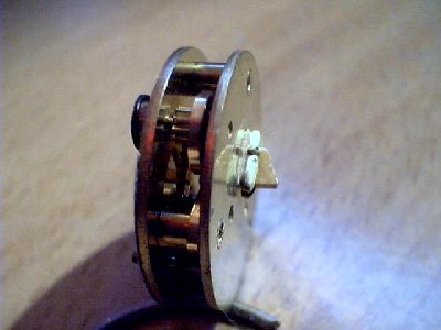

En la foto del mecanismo de relojeria podras pareciar en el fondo una leva de bronce que es la que recibe el movimiento de la membrana.

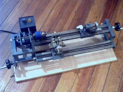

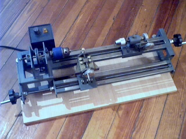

Te comento que no segui con el asunto de la caldera, por ahora lo tengo medio abandonado porque estoy con mucho trabajo en este momento y me he quedado sin tiempo. Espero retomarlo pronto para poder darle un final definitivo.
Muy buena la explicacion de termodinamica.
Con respecto a lo del torno, te puedo decir que es uno de mis sueños, incluso me hice hace unos años un torno para poder hacerme la maquina de vapor y piezas de madera para las maquetas. Desgraciadamente no me salio muy bien el tema del mandril que no es muy preciso debido al diametro que utilize para el eje, como siempre queriendo aprovechar lo que tenia a mano me ajuste al diametro de unos rodamientos que ya tenia , de no haber sido por eso seguro me hubiese andado bien.
De comprarme uno lo tengo en mente, pero donde vivo no tengo un lugar para ponerlo y seria una cosa mas para estorbar, asi que primero tengo que mudarme de departamento, jajaj.
Pero si, Xavi, es un asunto pendiente que tengo y que me gustaria comprar.
Hasta la proxima saludos, Xavier, Joaquin y a todos.
Axel
Aca dejo unas fotos del torno con final poco feliz.
Bueno ante todo gracias por los comentarios Joaquin y a vos te digo Xavi que sos un genio en esto del vapor, se nota que sabes mucho del tema, seguro sos ingeniero o algo parecido.

AXEL_WELLER escribió:Quiero agradecer a Xavier por haberme pasado las direcciones de donde sacar la idea para hacer el silbato, en realidad me paso dos direcciones, una es la de http://www.prestonservices.co.uk/whistles.htm" onclick="window.open(this.href);return false; en donde se pueden ver ademas de bocinas y silbatos verdaderos tambien maquinas y todo lo relacionado con el vapor.
La direccion que me fue mas util y practica es la siguiente: http://www.trainweb.org/riverview/whistle.html" onclick="window.open(this.href);return false; porque alli se puede ver un corte y comprender el funcionamiento y el diseño interior.
Como para casi todas los componentes para esto tampoco hice planos pero reitero que si alguien los quiere o algun dato se los puedo facilitar.
Los elementos que use son los siguientes: tubo de bronce comun(el mismo del usado para otras partes, incluso las bancadas) para conformar el tubo resonador, varilla de hierro (de la usada para el eje de la maquina) para hacer el obturador de aire, un trozo de alambre de cobre duro (extraido de un guarda motor trifasico), una valvula completa de encendedor de cigarrillos para hacer la valvula que da paso al vapor, una cadenita comun de bisuteria y una tapita de cobre de las que vienen en las tuerca del los aires acond. split, las descartables.
El sonido que se copnsigue es extraordinariamente similar al real y funciona con muy poca presion de vapor asi que tambien tiene la ventaja de poder alimentarlo mediante un tubo capilar muy delgado.
Para hacer la orquilla donde va enganchada la palanca de la valvula use una arandela la cual corte y doble parada darle la forma conveniente.
Reitero el agradecimiento a Xavier
un saludo aca van las fotos...
