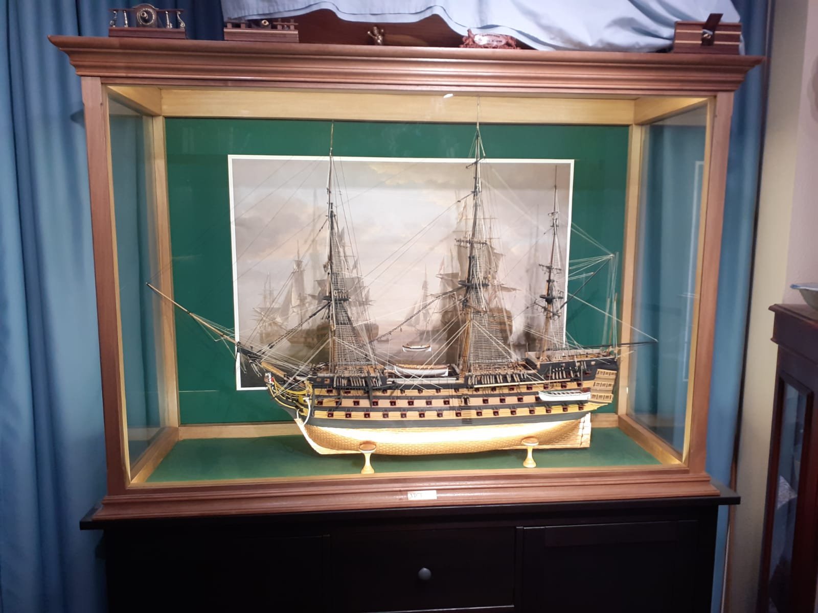

Pues hacerlas en casa... sólo me costó los tres cristales. Ah!, y el poster que se ve al fondo. Es un cuadro con los barcos en los que sirvió Nelson. Las maderas, no fueron caras.

Andonihf escribió: Jue Ene 23, 2025 1:58 pm Pues hacerlas en casa... sólo me costó los tres cristales. Ah!, y el poster que se ve al fondo. Es un cuadro con los barcos en los que sirvió Nelson. Las maderas, no fueron caras.
Precioso conjunto, el barco no se aprecia bien, buscaré el hilo, la vitrina se me fuerte, según dices solo le pusiste 3 cristales, osea la tapa es de madera? Curioso...yo las dos que tengo hechas, una la hice yo, la primera y más pequeña, lleva los laterales y la tapa de cristal, y las molduras de madera que hacen de Unión son mucho más delgadas. La más grande, la del Constituion, me la hicieron en cristalería, no lleva molduras y me la pegó al canto con silicona, la verdad, me da una cierta inquietud cada vez que tengo que levantar para limpiar, por qué con los años al final algo de polvo entra, sobre todo en la base. Un saludo y virutas.
Esta vitrina es espectacular! :clap:
...y lo que hay dentro también.

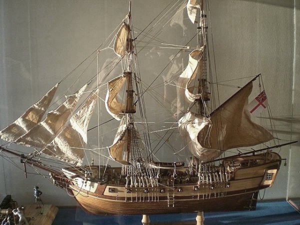

Este es el único barco que tengo en vitrina. La base la hice yo aunque no se aprecia bien, no tengo otra foto. Me la hizo un cristalero sin molduras, no fué barata. Pesa un quintal :?
De éste barco se encaprichó una viuda, que me lo cambió por un montón de trenes y vias de Marklin, de su marido fallecido. Al morir, el hijo me lo devolvió porque según él era un trasto que le ocupaba mucho sitio. :roll:

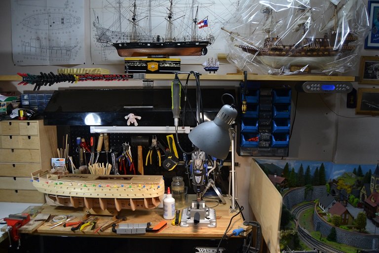

Y aquí tengo el San Mateo y el Alabama, que ahora también lo tengo envuelto en celofán.
