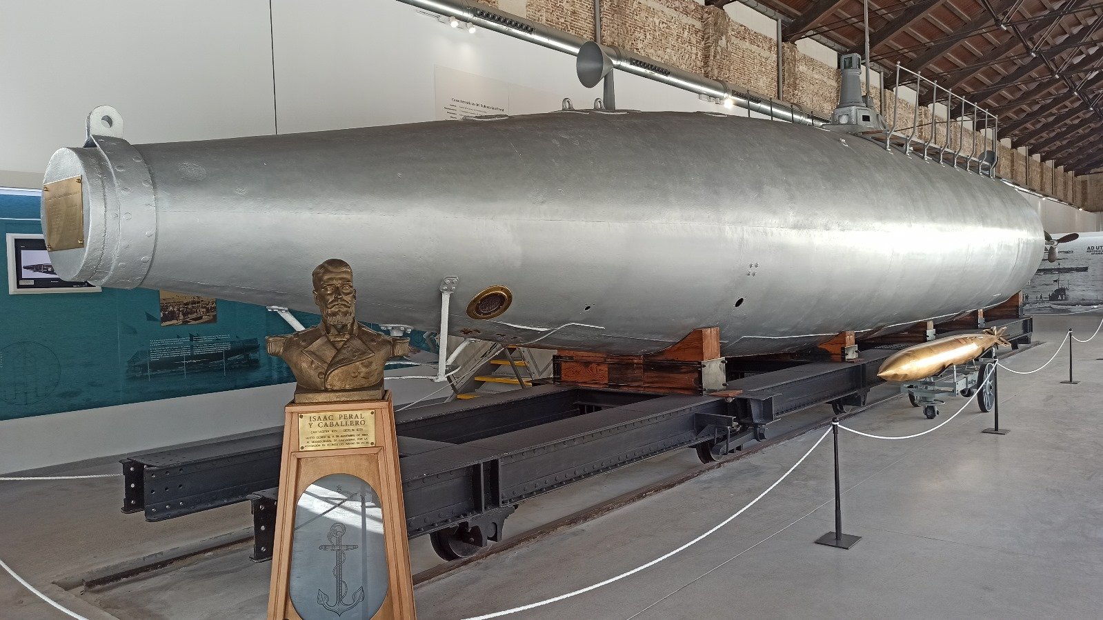

Re: Modelado casco submarino
Efectivamente esta en el museo naval de Cartagena, se puede visitar algo por el exterior, subir a una plataforma altura de la vela, voy a buscar alguna foto...
- Imagen de WhatsApp 2025-01-03 a las 00.05.20_6518918c.jpg (311.58 KiB) Visto 2468 veces
