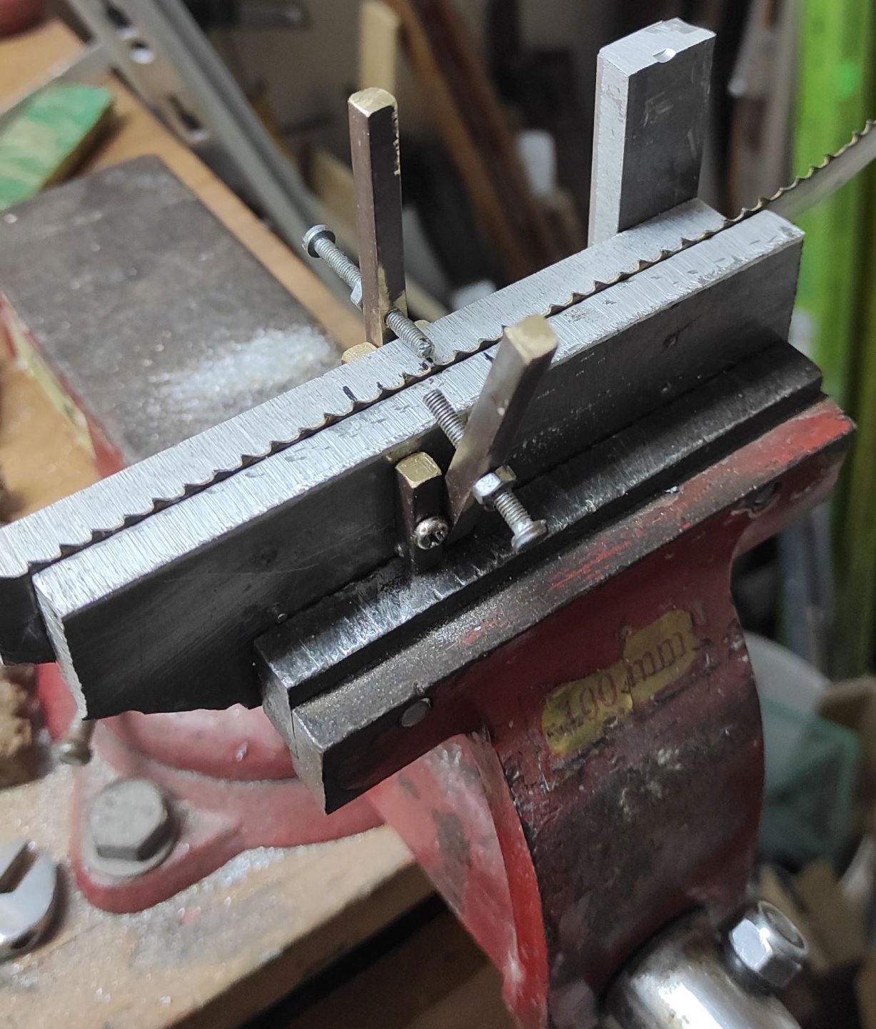

Hola a todos,
Quiero presentaros este artilugio que he preparado para solucionar el problema del triscado en las sierras de banda. Uno de los principales inconvenientes de estas sierras es que, en cuanto pierden el triscado de los dientes (algo que sucede con bastante frecuencia), resulta imposible realizar cortes rectos. Esto complica mucho obtener tablillas con un grosor homogéneo.
Con algo de material que tenía por el taller, lo he fabricado, probado, y puedo confirmar que funciona perfectamente.
Os dejo un par de fotos para que veáis cómo es.
Montado en el tornillo de banco.

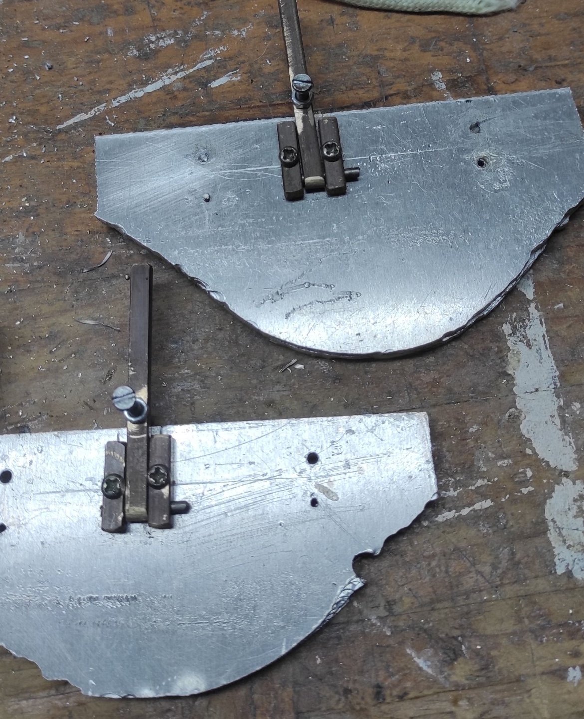

Las dos piezas que lo forman.

Parece sencillo y muy efectivo, a ver si tienes suerte y aguanta más, pero no se quedan los dientes más endebles al andar retocando a menudo? Un saludo y virutas.

Gracias @valsan por tus comentarios. A mi lo que me pasa siempre es que el triscado de los dientes de la derecha, viendo la sierra de frente, se pierde. Los que van hacia el otro lado no. Una vez desaparece el triscado de ese lado, el corte se desvía hacia el lado que los dientes mantienen el triscado. he intentado ver si la hoja roza con algo por ese lado pero no, no roza.

Como comente el triscado es para abrir la madera que el corte no se obstruya, el triscado en realidad es dar una curvatura prenunciada ligera a los dientes que ira en contra es decir uno a la derecha y otro el siguiente a la izquierda así sucesivamente asta finalizar la sierra.
Si por algún momento los dientes de la derecha se cierran se ponen rectos ya tienes el porque de la desviación del corte y no solo tendrás desviación además estas tentando a que la sierra te pegue un engancho importante es muy violento para en seco, llevándose el trabajo por no hablar del posible deterioro de tu maquina.
Para intentar solucionar tu problema yo me inclinaría por dos motivos la primera una excesiva tensión de la sierra citan en el tornillo rosca que esta arriba de la sierra, que fuerza excesivamente la hoja al pasar por el corte y los volantes de la maquina.
No por tensar mas la sierra el corte es mas perfecto tanto en cualquier sierra incluso las de mano tenemos que dejar un juego para las posibles flexiones en el corte, prueba a liberar algo de tensión en la hoja de la sierra.
Además a la largas la vida de la sierra ahorras en sierras.
Segunda opción en la sierra se encuentran los tres rodamientos llamados de alineación y rectitud son tres rodamientos que fijan la sierra en la posición correcta.
Intenta ver si estos rodamientos no aprisionan demasiado la sierra provocando la plenitud del diente de la sierra.
Pueda a ver una tercera opción que no la planteo pero también puedes tener la combinación de ambas y estando forzando demasiado la sierra.
Yo me inclinaría por tus comentarios que tu problema esta en el tensión de la cinta.

Muchas gracias @valsan , lo de la tensión puede ser una de las causas, probare a rebajarla.
Lo de los rodamientos, solo tengo uno, el que hace tope detrás de la sierra y va cruzado. Los que la sujetan lateralmente son dos topes que se pueden regular. Inicialmente eran metálicos, pero los cambie. Ahora son de madera tropical dura y tienen la holgura recomendada respecto a la sierra y por detrás de los dientes, sin coincidir con ellos. Como bien dices, iré probando para intentar solucionar el problema.
