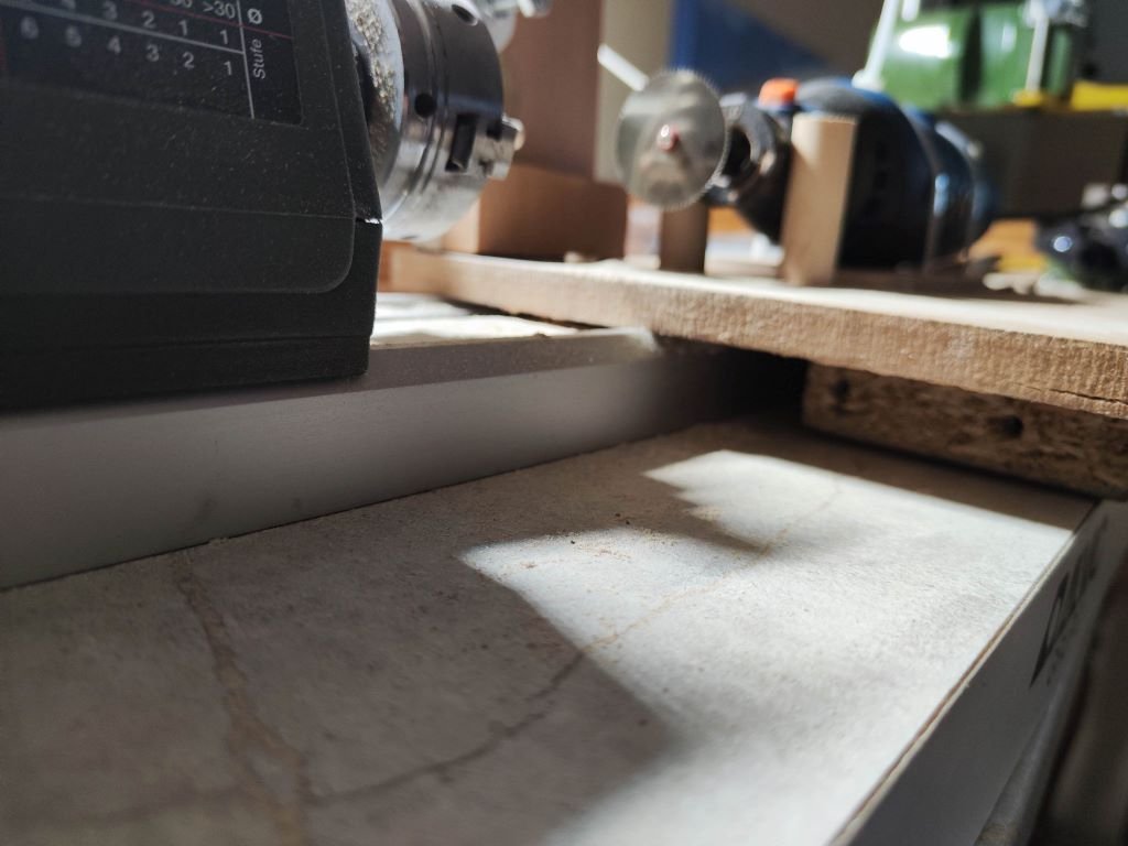

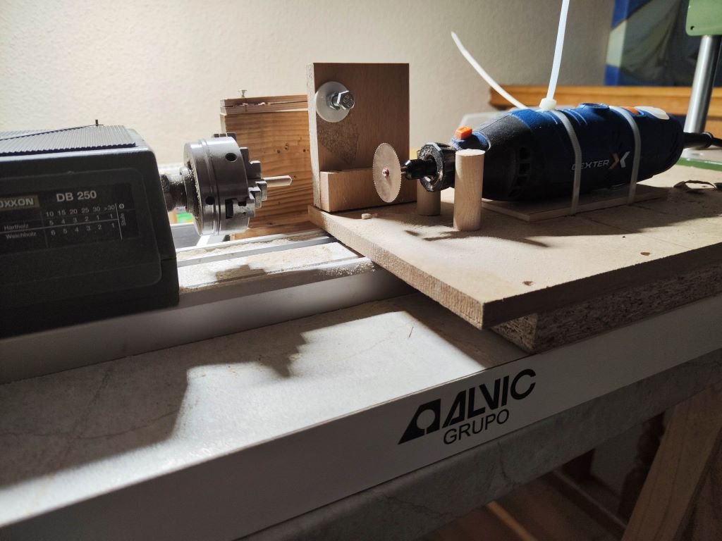

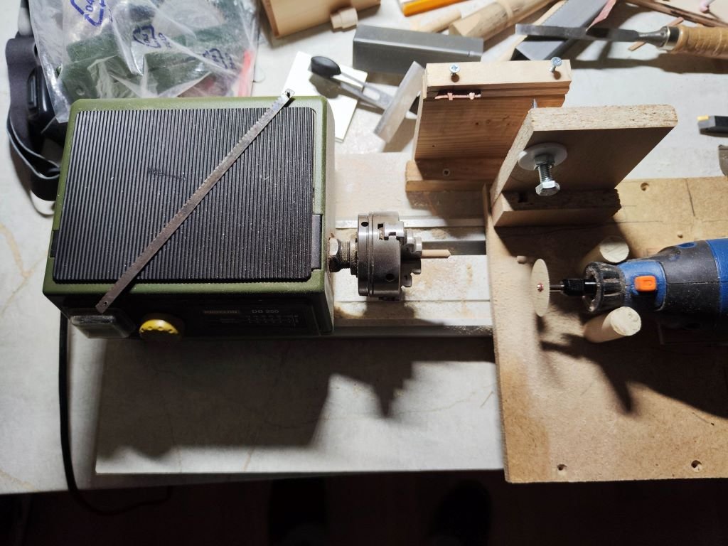

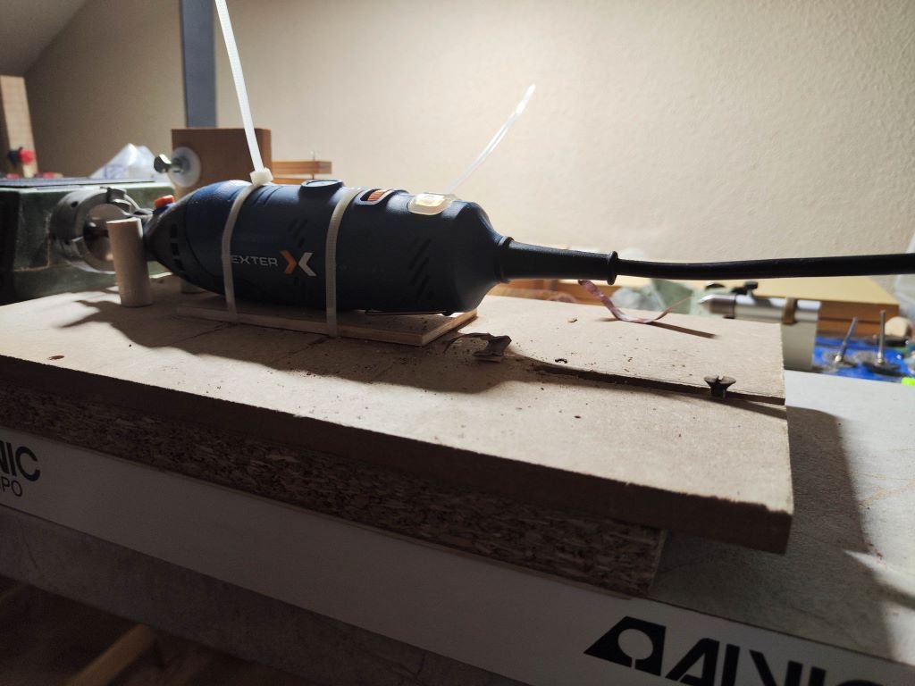

Finalmente preparé el copiador para utilizarlo conjuntamente con el torno Proxxon basándome en otros copiadores que hay publicados.
Lo único que hay que preparar es una base que tendrá por debajo otra a modo de escalón para que la superior quede a la altura del torno, se aprecia en las fotos.
El resultado no es bueno porque la hoja de sierra es muy fina y se dobla cuando corta, de momento sólo lo he usado para preparar los ejes con las ruedas incluidas de las cureñas, y sirve para que todas tengan la misma medida, pero como he dicho antes, no se puede terminar con la sierra, estoy acabando con lima y lija. Necesita perfeccionar. También tuve que cambiar el tornillo guía vertical para el desplazamiento, creo que funciona mejor cuanto más cerca del eje de rotación.

Bienvenido al mundo de los copiotas!!! ahora podemos hacerlo, en el cole no se podía, bueno, no se debía :lol: :lol: la sierra pilla en aliexpress un juego que viene un porrón, y como dice Liberto, rebaja el grosor pues es un poco demasiado, y según creo haber leído, mejora con eje de corte por encima del eje del torno.
