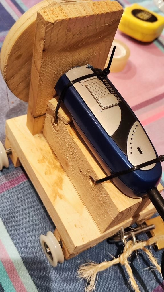

Carro móvil: He usado una afeitadora de hace un porrón de años.

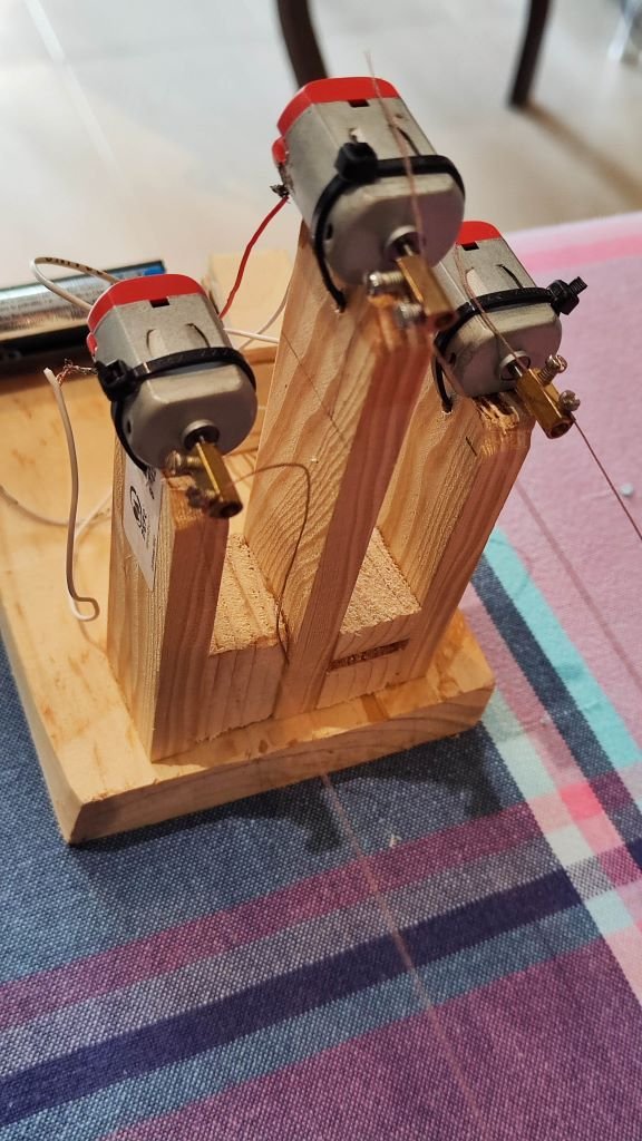

Carro fijo: Tres motores, los más baratos que he encontrado, menos de 2 euros los 3. Son en teoría de 3 a 6 voltios y me volví loco con la fuente de alimentación, de antiguos móviles, unas los hacían girar como locos y eran de 5v y otras no los movían. Finalmente se me ocurrió usar pilas, y con una AA de 1,5 resulta que se mueven bien al principio pero cuando lleva mucha torsión parece que le cuesta, ya probaré con dos pilas. Los motores deben ir siempre en paralelo para que cada uno reciba el voltaje completo de la batería. El poner motores en serie no suele funcionar.
En el eje del motor, para luego enganchar el hilo, puse la pieza que va dentro de las conexiones eléctricas, se puede fácilmente poner un ganchito, simplemente con latón o alambre.
Un interruptor de los chinos, algo de soldadura y un poco de romperse la cabeza para el empalme con el eje de la afeitadora.

carro móvil
carro móvil

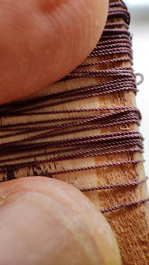

y un hilo 3x1 colchado , muy fino, aprox 0,25mm, hay que ponerle un poquito más de peso, pero la torsión se ve porque la foto está hecha con macro, sino es casi inapreciable por lo fino del hilo.

Detrás del carro móvil hay un gancho y una cuerda. De esa cuerda cuelgo dos candados por fuera de la mesa para darle tensión al asunto. Si no pones nada la torsión queda muy floja.

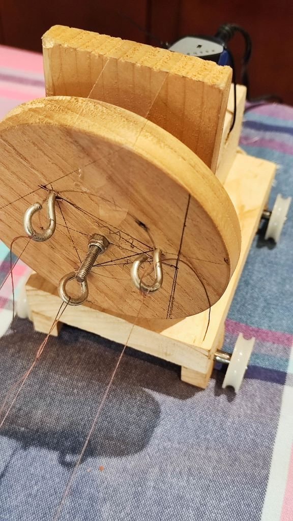

Pondré algún tipo de gancho acoplado a las regletas, es más cómodo.

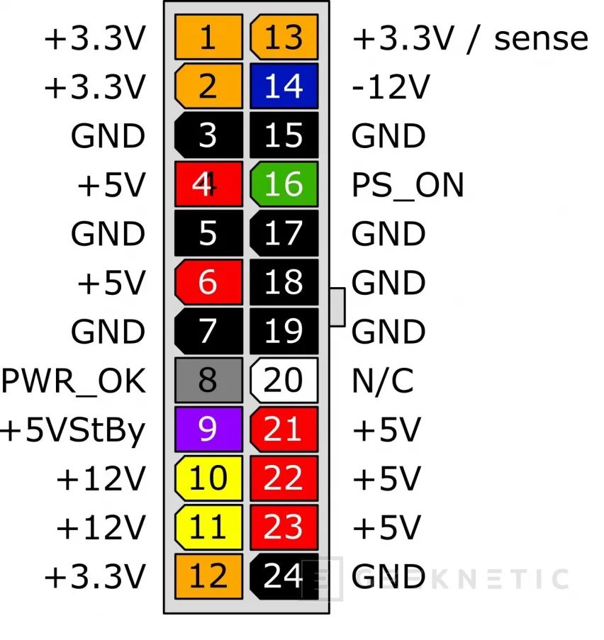

Para conectar una fuente de alimentación de PC, hay que hacer un puente entre el VERDE y el NEGRO. Con esto conseguimos que arranque. Después, en los cables negros tienes el negativo Y según el color tienes las diferentes tensiones.

A la espera de fuente de alimentación, la he mejorado con dos pilas y los ganchos, va bastante bien.

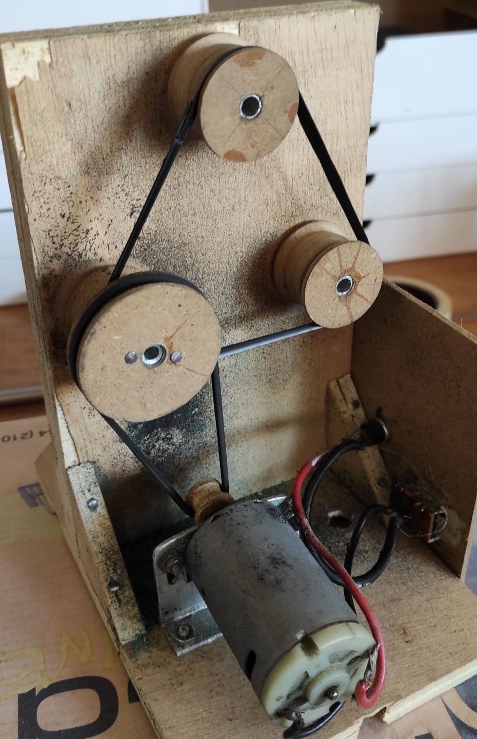

Yo creo que el problema que puede plantear el poner tres motores, por muy iguales que sean, es que no creo que den las mismas revoluciones. Esto puede llevar a que las filásticas no estén igual de retorcidas y al final al juntarlas el cabo resultante no sea parejo. Fíjate al darles torsión, si alguna de ellas se tensa más que las otras. También depende de la longitud del cabo que se esté realizando, yo los preparo de unos 10 metros.
Por lo comentado, mi colchadora la realicé con un solo motor y poleas.

Ya la habia visto y estudiado, pero lo de los tres motores no me convence, por que lo importante, es que todos las filachas tengan la misma torsión, y eso solo se da o con motores de calidad con control electronico, o con un solo motor y tres satélites, sea con poleas, menos ruidoso, o con ruedas dentadas. Pensé tenia rodamientos en el trastero de mis bicis, pero debí tirarlos, he comprado en Amaz...de 4 mm de interior, 10 por 4 €, me llegan el lunes, y me pondré al lio, tengo ruedas dentadas, pero creo lo hare con poleas y tóricas como correa transmisión como la de Jolobe. Gracias de todos modos, un saludo y virutas
