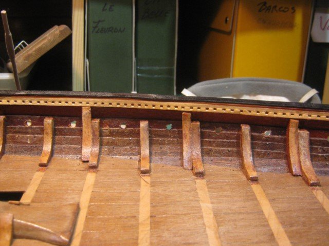

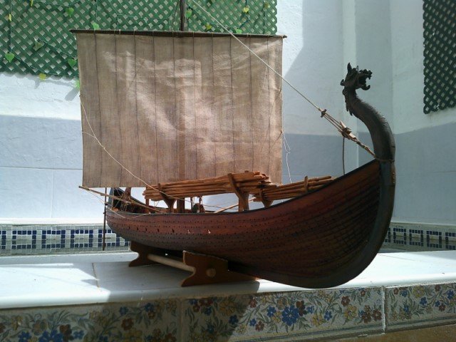

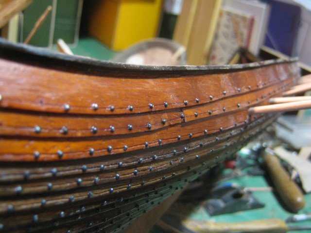

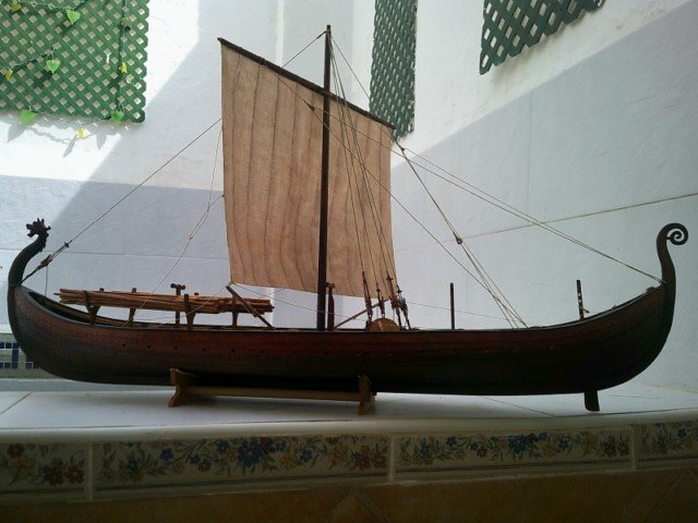

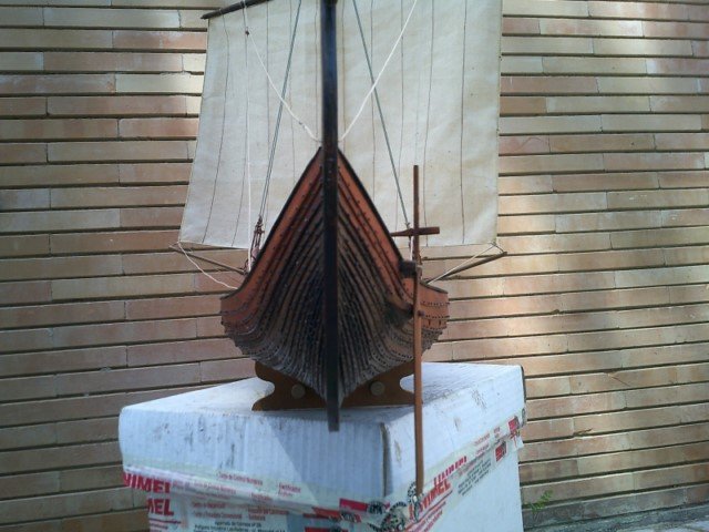

hice este drakar, que lo regale. estoy pensando que es muy facil de manejar por radio y es tambien muy vistoso. disfruté mucho haciendolo. no me importaría repetir

- Mensajes: 6037
Re: barco de epoica rc
El drakar es bonito pero en mi opinión no es adecuado para rc a vela porque es muy bajo y tendrá muy poca estabilidad y enbarcará mucho agua. El aparejo parece sencillo pero no lo es. Vi uno en el que se movía a remo, en la revista model reduit de bateau, tenía mucha mecánica..
En el foro hay un hilo de un jabeque rc, no es fácil controlar el aparejo del jabeque, es más complicado aún que mi laud Borinquen, y la carena tiene proporcionalmente poco volumen, es muy bajo y embarcará mucho agua. Pero se puede.
Y no todos los jabeques son iguales, los hay más razonables, como el Aventurero.
El aparejo más fácil de hacer en rc es tipo balandro o goleta, con velas de proa a popa con botavaras.
Ánimo

de todas formas, no encuentro los planos . creo que los perdí al cambiar de ordenador. estaba dandole vueltas a lo de los remos. me gusta la idea
- Mensajes: 6037
La vela cuadra del drakar necesita para su manejo como mínimo para navegar decentemente : dos amuras , dos escotas y dos bolinas más el timón . Complejo pero comparado con el mecanismo remero parece sencillo. He entrado en MRB donde vi el artículo pero ha cambiado un montón y no he podido encontrar nada, El artículo no es muy antiguo, unos diez o quince años.
