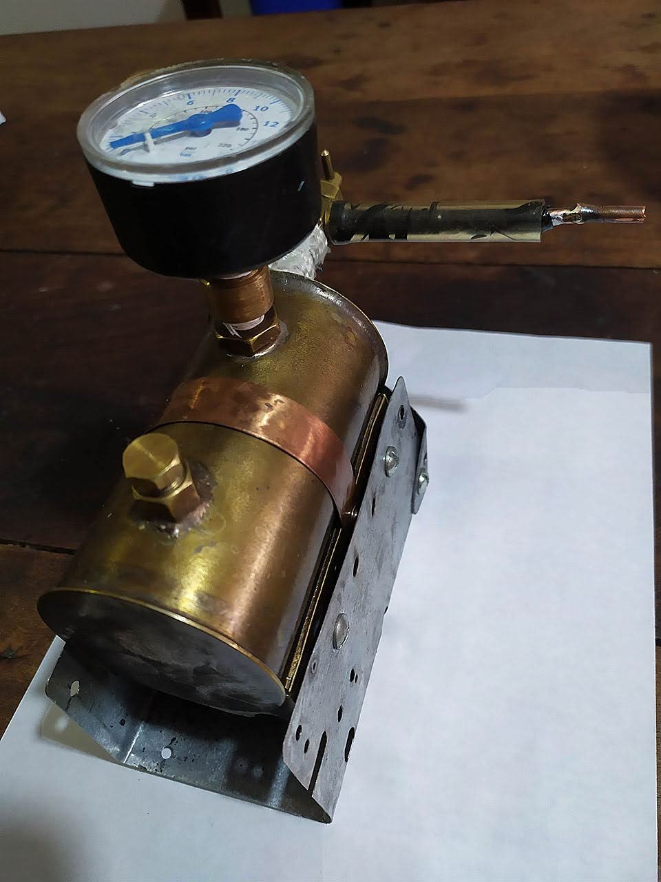

Buenos días, he construido varios motorcitos de vapor (en bronce) y funcionan bien con aire de un compresor pero cuando conecto las calderas el vapor sale muy húmedo y con gotas de agua y el motor se clava y necesito darle muchas vueltas a mano para que funcione, les agradecería mucho si me pueden aconsejar como solucionar el problema , desde ya muchas gracias.

Si el vapor sale muy húmedo y con gotas de agua es que se enfría rápido y se condensa. Habrá que subir la temperatura.
Pon fotos

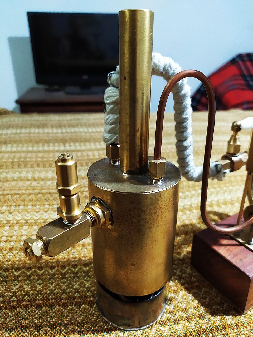

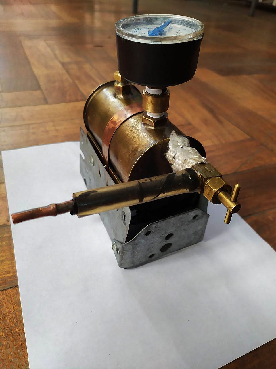

Gracias Javier, puse unas fotos de las calderas, espero que hayan subido bien.
