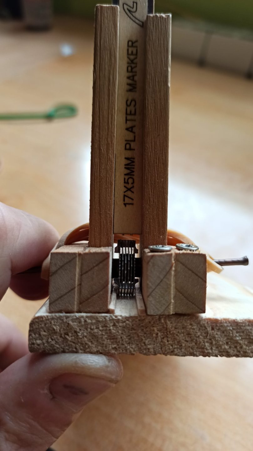

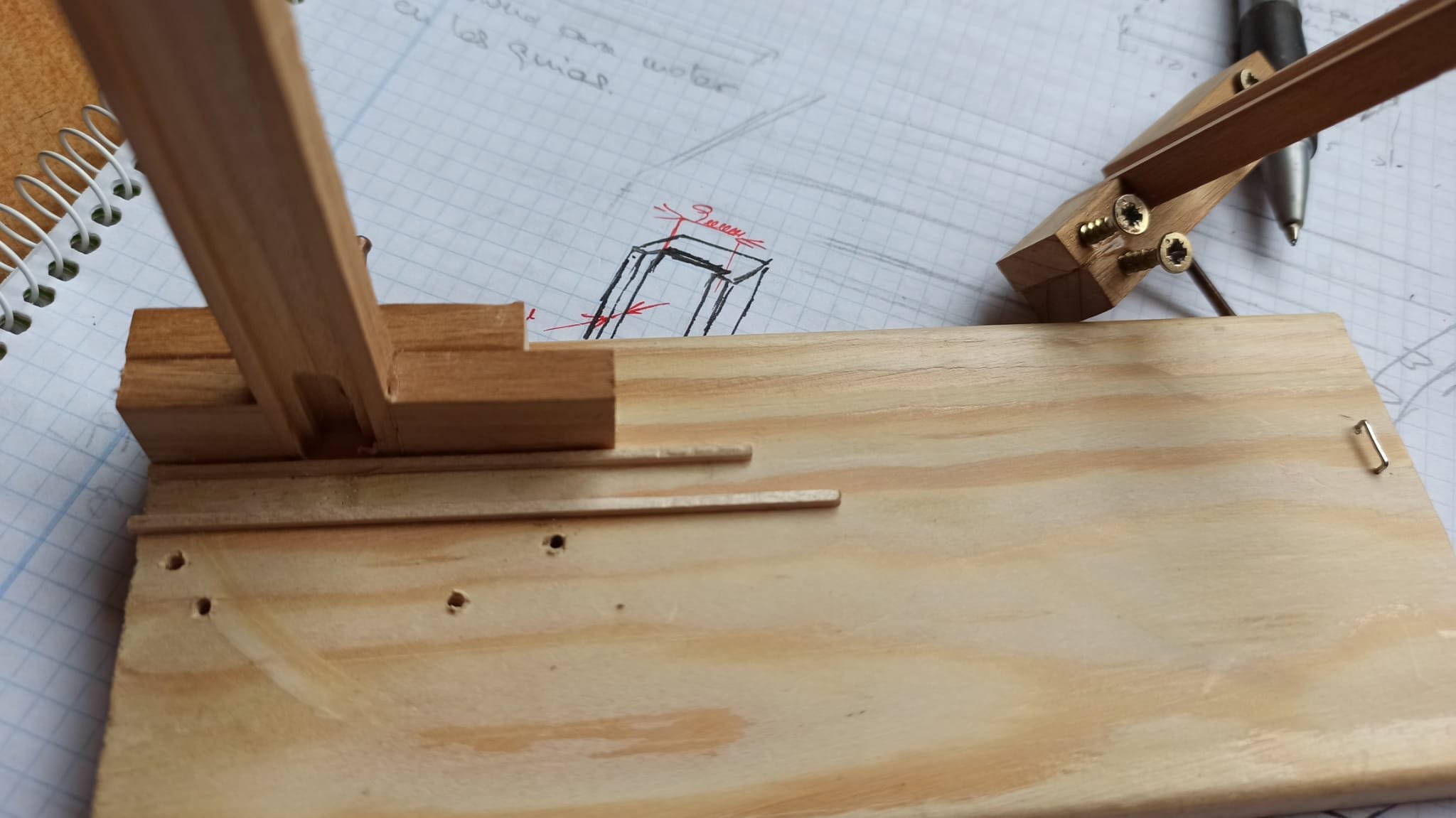

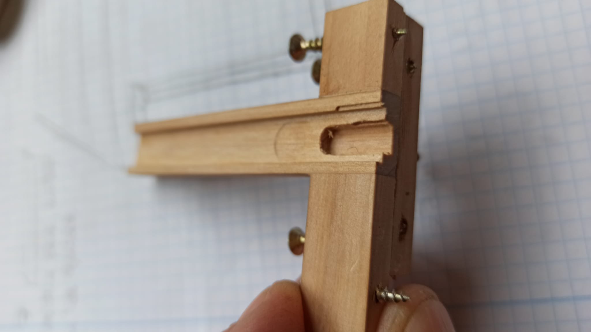

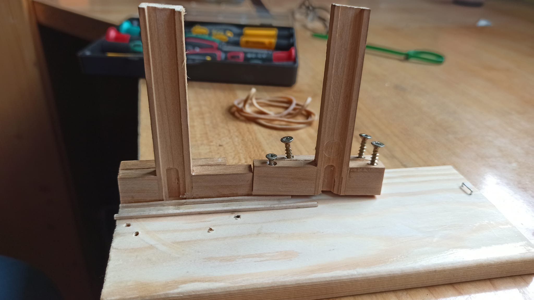

Buenos dias, por si a alguno le puede interesar, os presento el soporte que he fabricado para el Ribeteador, https://artesanialatina.net/es/micro-he ... 73014.html, no he visto nada parecido por eso lo subo, creo que con las fotos lo tendreis claro, añado un dibujo con la medidas, las más importantes son las de la caja por donde desliza la herramienta. Una de las partes esta encolada a la base, la otra atornillada, para poder sacar la herramienta una vez acabada la faena. Importante, en la parte atornillada, hay que hacer unos agujeros taladrados al diámetro del tirafondo que vayamos a utilizar para que estos aprieten sobre la base y no rosquen sobre la guía.

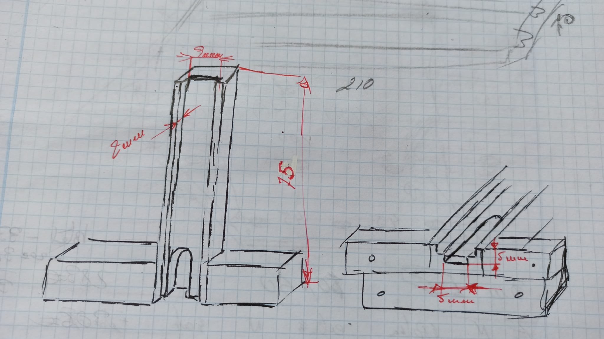

las dos partes guias serian iguales, mismas medidas
El fresado central de 5 mm es para el tornillo de la herramienta
Imagen de WhatsApp 2024-01-04 a las 12.10.58_5af2bafa.jpg (59.65 KiB) Visto 2751 veces
Imagen de WhatsApp 2024-01-04 a las 12.10.58_5c2a5783.jpg (61.28 KiB) Visto 2751 veces

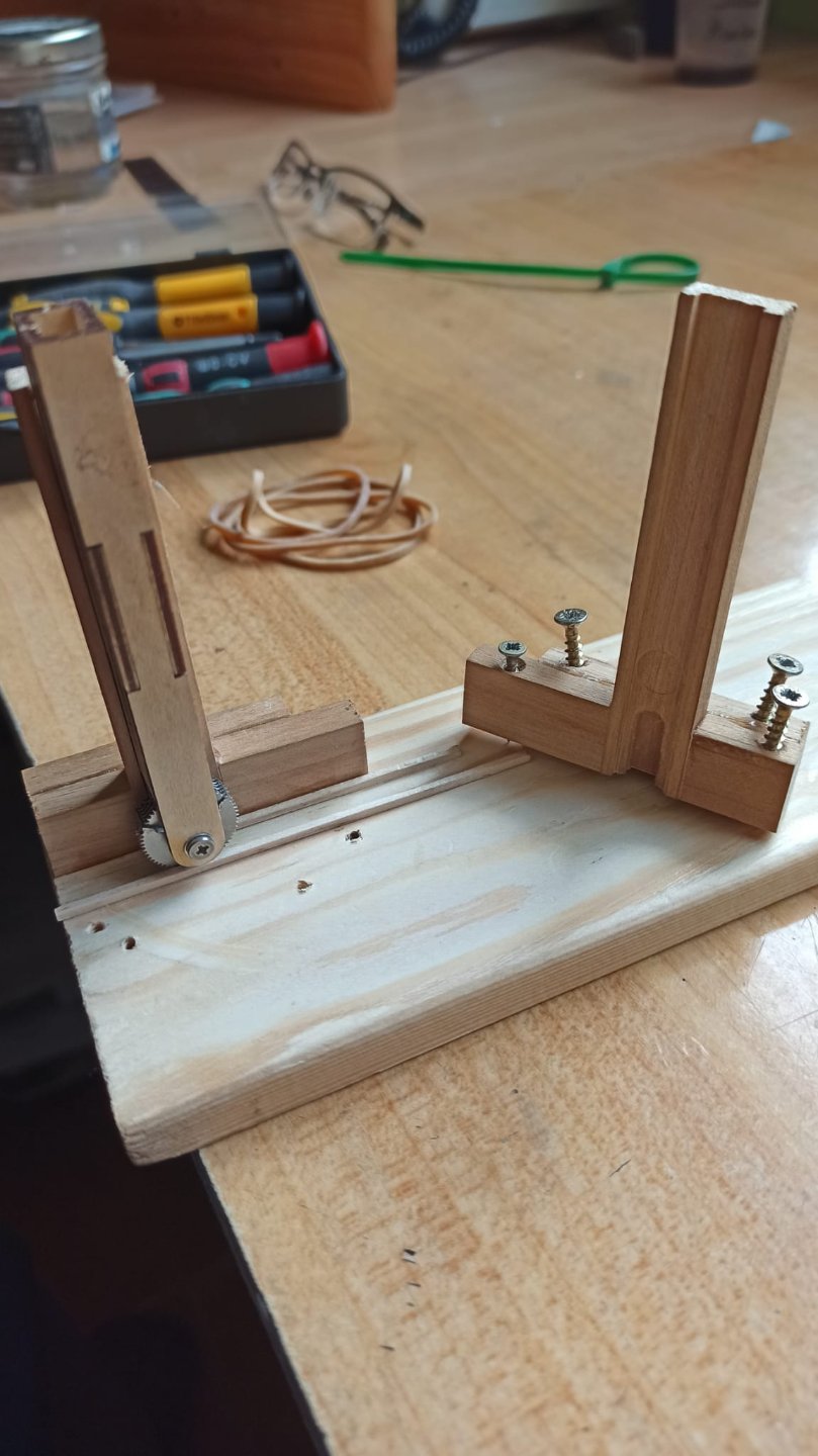

como veis, en la base, hay encolados dos listones guias para la cinta cobre de 5mm, estos tienen una sección de 1´5 x 1´5
Imagen de WhatsApp 2024-01-04 a las 12.10.58_cf4fdff4.jpg (138.41 KiB) Visto 2751 veces

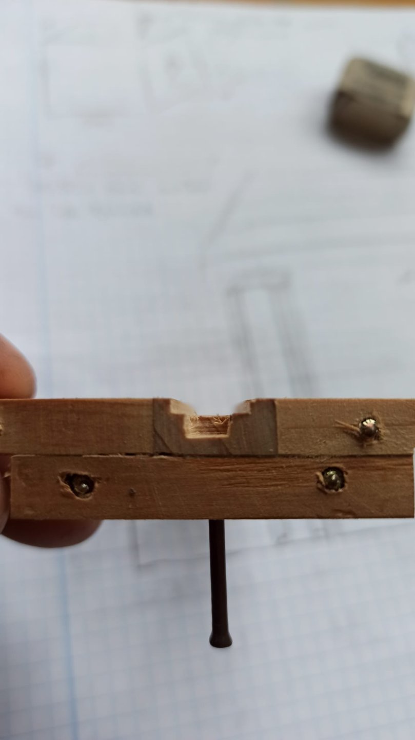

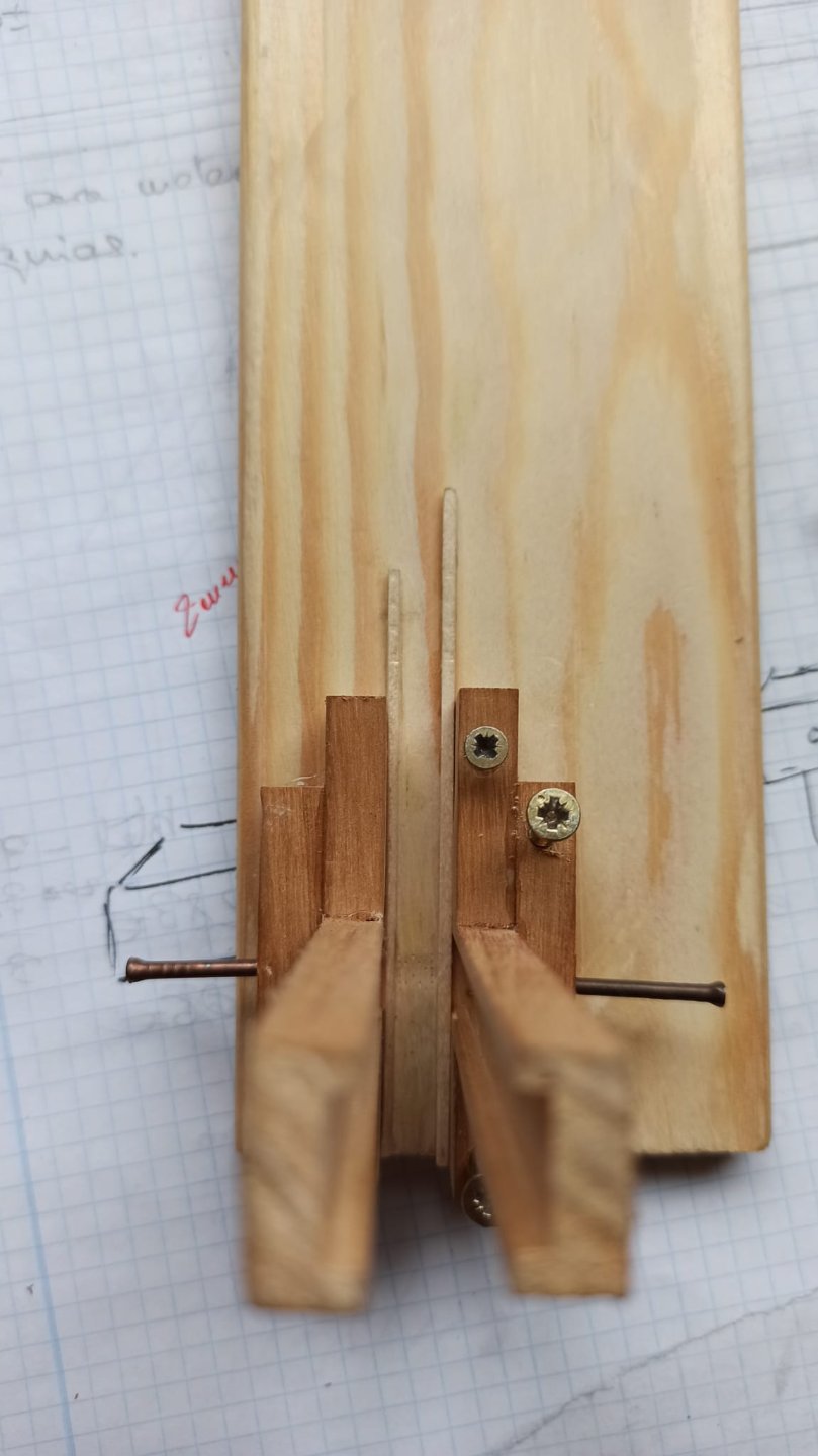

las dos guias distan en la parte interna 8mm. La herramienta tiene 12 mm, es la medida que nos da de  los dos canales fresados en las guias de 2 mm, la distancia de los listoncillos de 5 mm y su anchura de 1´5 x 2

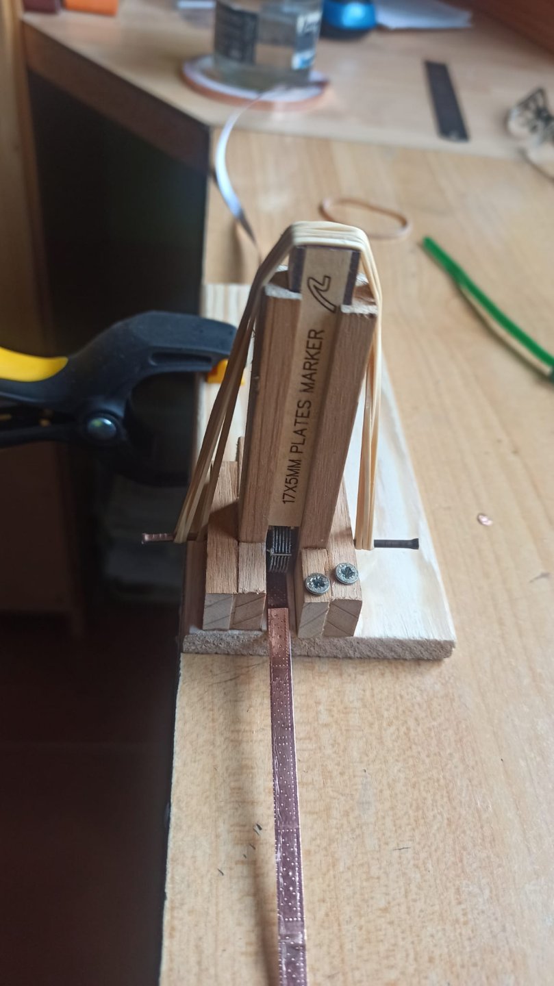

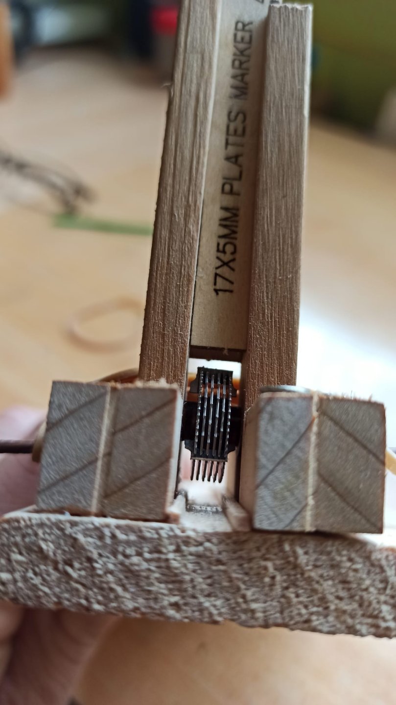

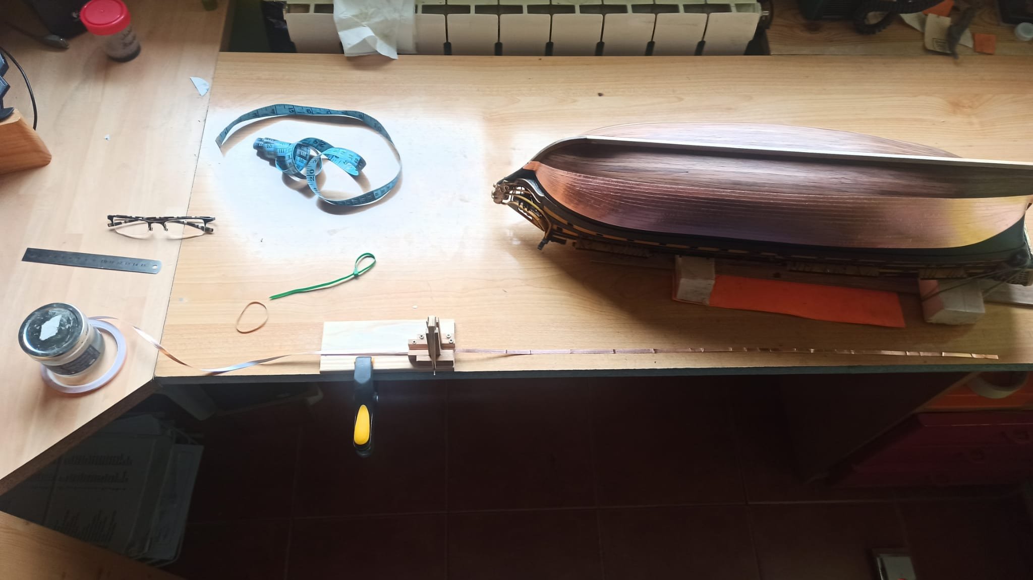

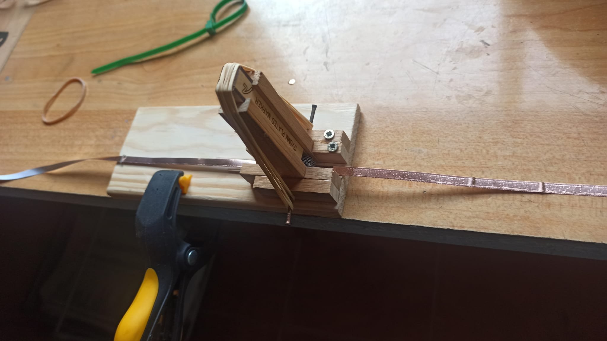

Una vez montado, se agarra a la mesa de trabajo, se sube un poco la herramienta, pues tiene un pequeño juego vertical para poder meter la cinta, se saca por el otro extremo lo suficiente para poder tirar de ella, en "maquina" ponemos las gomas que creamos necesarias para que nos marque el remachado como queremos, cuantas más gomas más fuerza vertical y mas marcado quedará, si la base donde apoya, la herramienta es blanda, mas marcado quedará con menos fuerza.

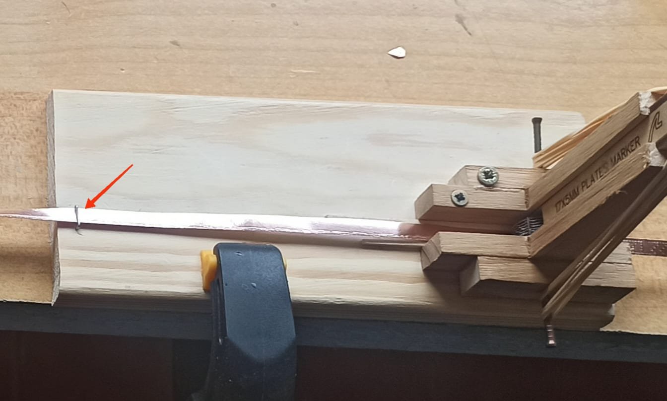

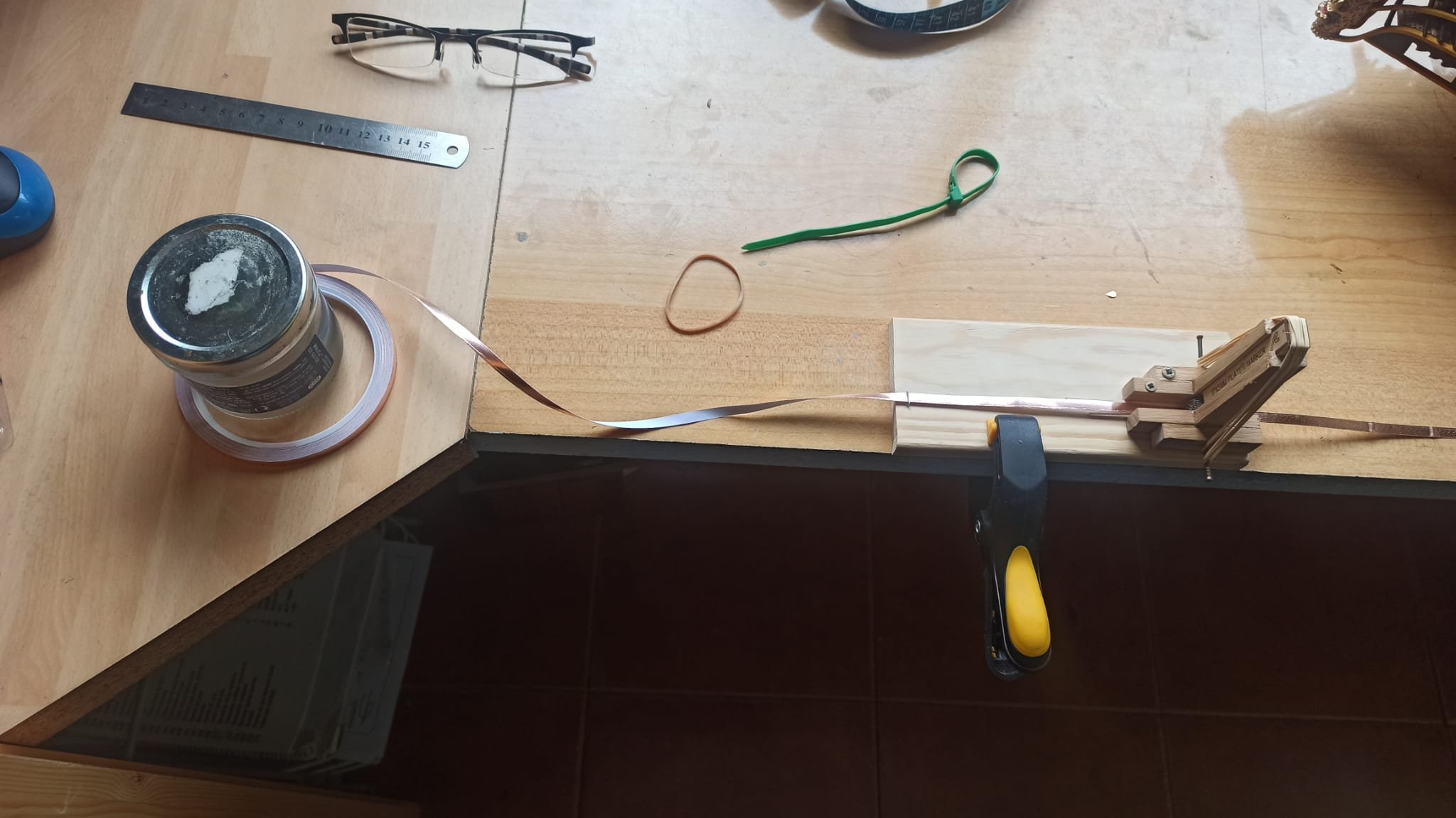

En el extremo contrario al soporte, hay una guia como una grapa para que la cinta cobre entre recta y plana, el rollo esta dentro de un bote para que gire libremente, y hay un par de bucles para que al salir no se fuerce.
No se si he sabido explicar bien toda la operación, si algo no ha quedado claro, no dudeis en preguntar.
Imagen de WhatsApp 2024-01-04 a las 11.43.02_bcf633a8.jpg (122.83 KiB) Visto 2749 veces
la herramienta subia para permitir la entrada suave de la cinta cobre

Aqui se parecia, que el las tres chapas transversales que lleva la herramienta, como para hacer el corte de cada chapa, he tenido que rebajar con el disco del minitaladro, para darle la anchura de 5mm. Si no se quiere hacer esto, bastaría con hacer un corte en los dos listones de 1´5 que hacen de guia para la cinta, en su parte coincidente con la herramienta, con dejar un espacio de unos 5 mm sobraría.

La citada grapa guía

Ya solo nos quedaría estirar de la cinta por la derecha e ir sacando la medida necesaria.

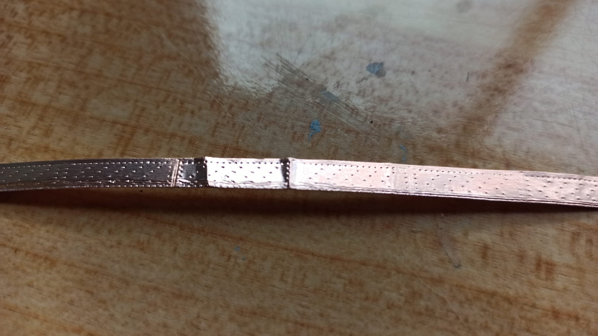

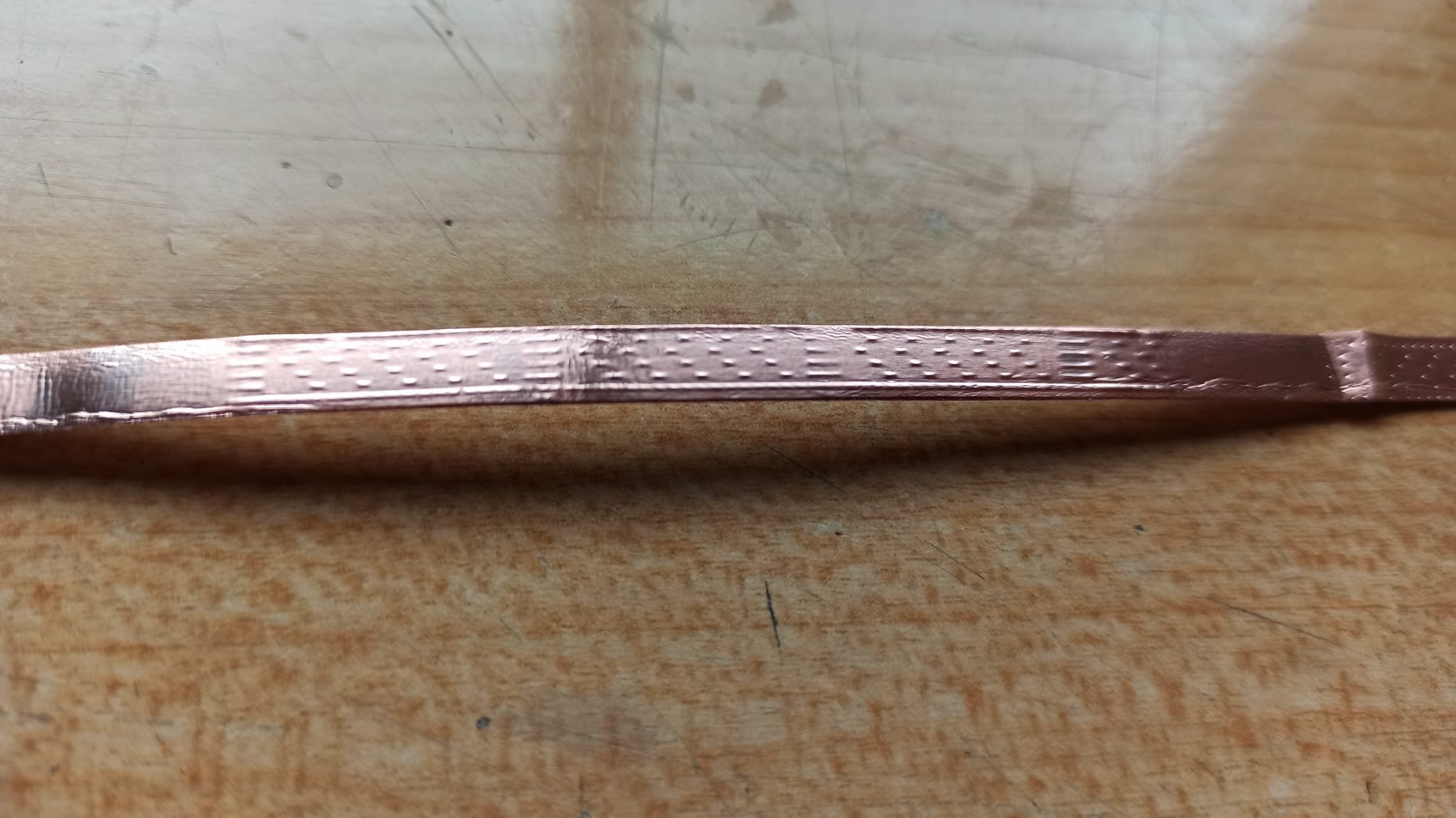

En cuanto al la dirección del riveteado, probé con la cara de papel para arriba, y que los "bultos" quedaran hacia fuera, que es lo real, pero habia que hacer mucha fuerza para que quedara marcado, y los puntos eran muy gordos y difusos, al final el papel soporte de la cinta tiene dos décimas de mm, y es mas duro que la lámina de cobre que debe de tener micras. Para mí, queda mejor así, pero son gustos, o pareceres.
Pero como imagen vale más que mil palabras...para muestra un botón
Ejerciendo la presión sobre el lado blanco, osea sobre el soporte de la cinta
Ejerciendo menor presión sobre el lado del cobre.
