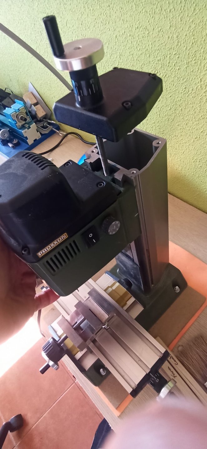

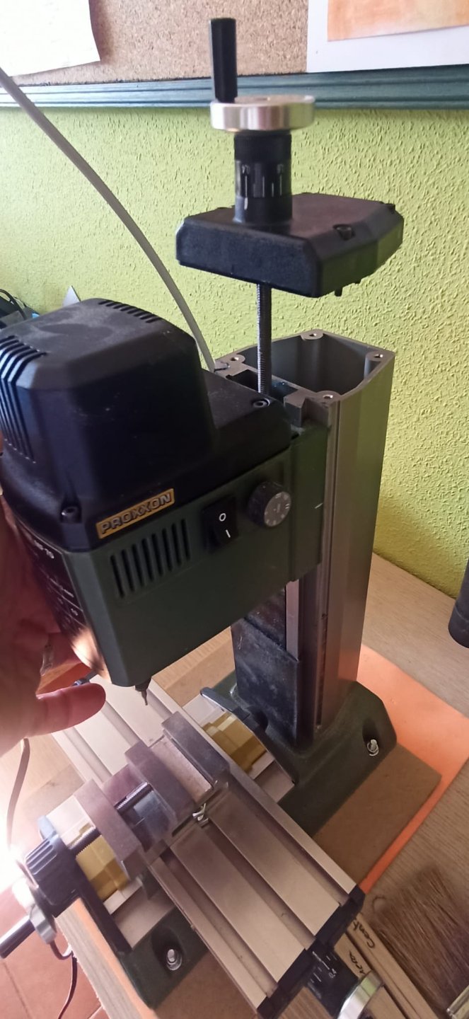

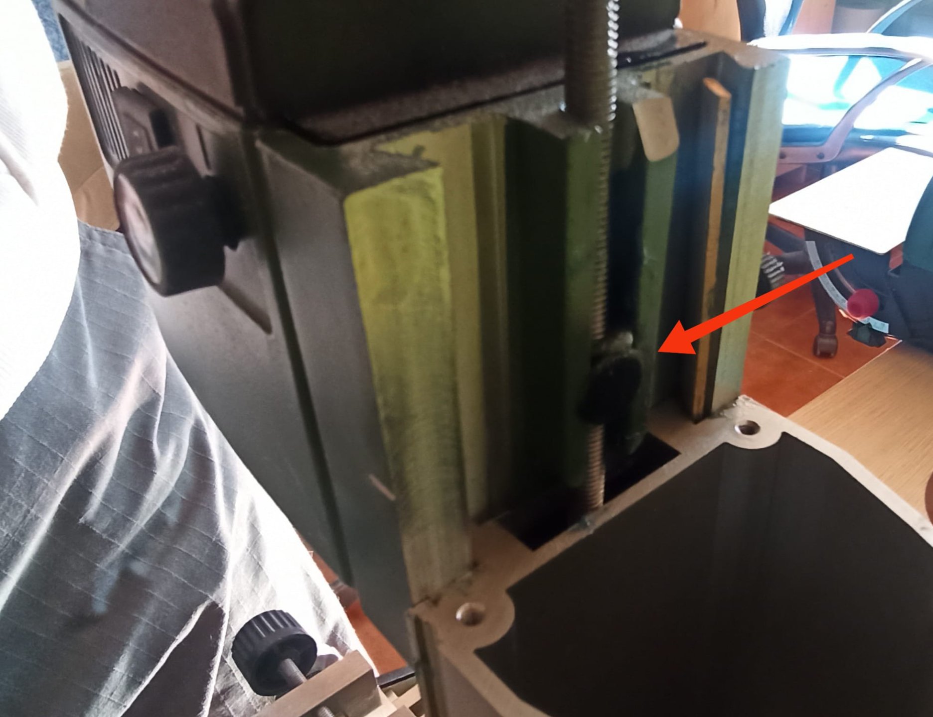

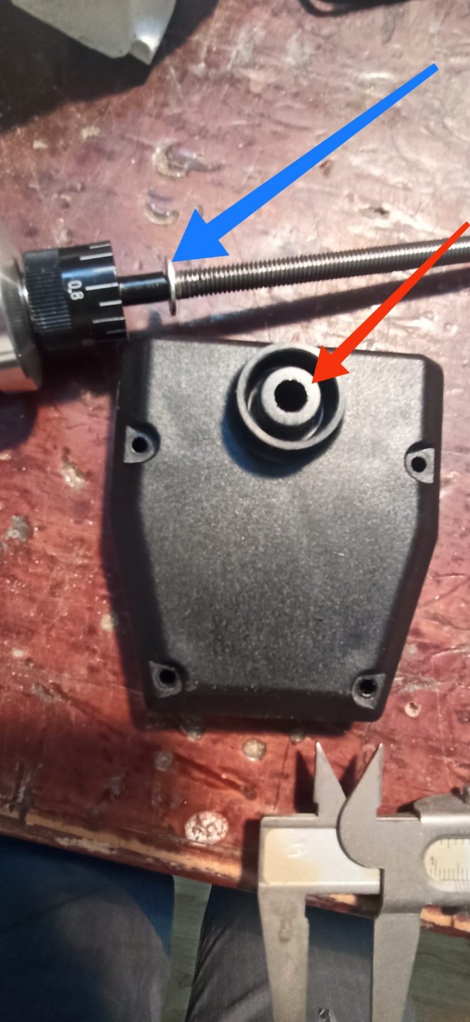

Buenas noches, hoy he recibido la mía, la he pillado por ManoMano, traída de Alemania, por qué estaba a muy buen precio, y no la he puesto a trabajar, pero he mirado lo del juego, y no he notado nada, quizás lo hayan subsanado?
Re: FRESADORA MF70 PROXXON

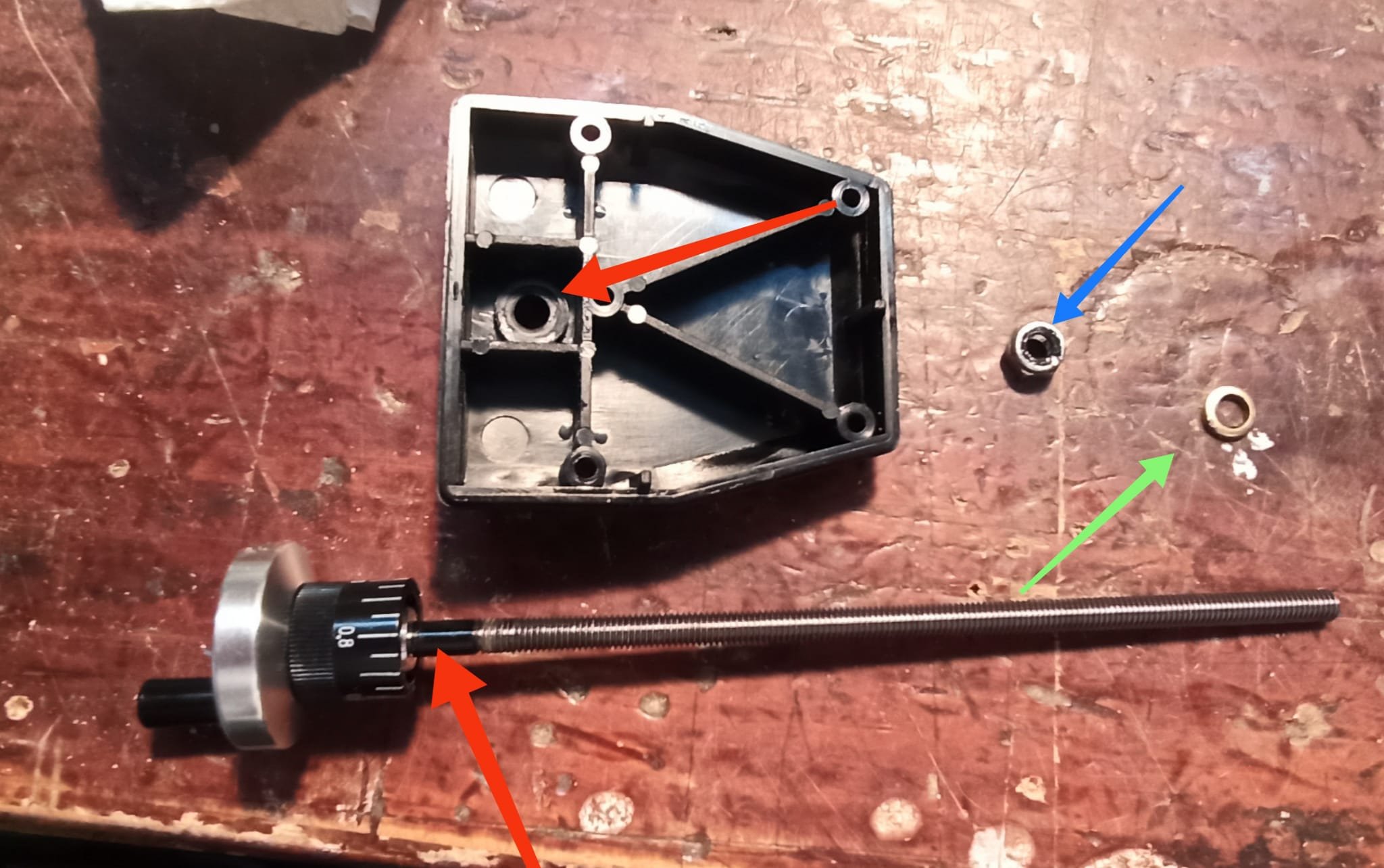

Buenas amigos, mientras se tiñen cabos para seguir poniendo las reatas, me he puesto a ver si podia subsanar el desajuste del eje Z, el vertical, y ya veo cual es el problema y es de facil solución, no entiendo por que Proxxon no lo hace, así evita posibles quejas. Empezamos soltando los tornillos allen superiores del cuerpo vertical, los 4 totalmente, podemos dejar el cuerpo de la fresadora en su emplazamiento, para eso giraremos el mando hasta sacarlo completamente.ya tenemos el tornillo con su mando y la tapa, lo damos la vuelta y en la parte interior vemos una tuerca antiaflojamiento, tenemos que retirarla por completo, a la contra, vamos a derechas, no entra una llave, he tenido que hacerlos con la punta de unos alicates, una vez quitada dicha tuerca, podemos sacar el vástago, como vemos, solo lleva una arandela en la parte que toca con la tuerca, en la parte que esta entre el mando micrometrado y el cuerpo de baquelita no hay nada.
En este punto he decir que si no queremos complicarnos tanto la vida, con apretar un poco la tuerca, solucionaremos el problema, pero no deja de girar directamente sobre la baquelita, lo que con el tiempo seguro se desgasta, ya puestos he decido tomar medidas y poner entre la pieza negra, dos rodamientos de empuje, así siempre ira fino y evitamos el desgaste. Tiene que ser de diámetros interno de 6 mm y externo max 14mm. cuanto más plano mejor.
Yo como lo tenia todo desmontado y no tenia los rodamientos, he puesto doble juego de arandelas en cada extremo de la piza negra, y he apretado el tornillo lo max sin gripar el "uso". cuando tenga los rodamientos procederé a colocarlos.
Espero que os sirva, es sencillo de hacer, si teneis alguna duda preguntar sin problemas. Un saludo
https://es.aliexpress.com/item/10050056 ... 00255455_3
- Imagen de WhatsApp 2024-02-27 a las 15.07.15_0a4dc657.jpg (178.87 KiB) Visto 5097 veces
- Imagen de WhatsApp 2024-02-27 a las 15.07.14_a5d0b186.jpg (153.31 KiB) Visto 5097 veces
- Imagen de WhatsApp 2024-02-27 a las 15.07.15_c2f49339.jpg (151.17 KiB) Visto 5097 veces
- Ese es la tuerca que hacer mover el cuerpo de la fresadora, aqui no hay nadad de juego, va super ajustada
- Imagen de WhatsApp 2024-02-27 a las 15.07.14_7cea4b37.jpg (225.74 KiB) Visto 5097 veces
- Parte interna del uso, aquí iria uno de los rodamientos, en su lugar he puesto dos arandelas, originalmente no lleva nada y gira sobre la baquelita directamente.
- Imagen de WhatsApp 2024-02-27 a las 15.07.15_0a934f43.jpg (151.38 KiB) Visto 5097 veces
- En Azul las arandelas colocadas y en rojo donde apoyarán.
- Imagen de WhatsApp 2024-02-27 a las 15.07.15_e3c50599.jpg (136.23 KiB) Visto 5097 veces

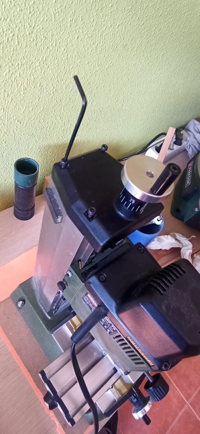

Buenas noches a todos:
Ya he puesto los rodamientos en eje Z, tal como lo explica Crisjaca en este hilo.
Es muy sencillo y ha resultado UNA MARAVILLA, mejora en precisión y suavidad
eliminando por completo el juego vertical ( MANO DE SANTO ).
Imagino que nuestro colega Crijaca lo describirá bien cuando él coloque
los rodamientos axiales.
Espero que este pequeño montaje no perjudique a la garantía de la máquina,
en caso contrario tendré que revertir la maniobra y dejarla como estaba.
De momento estoy muy contento con el apaño.

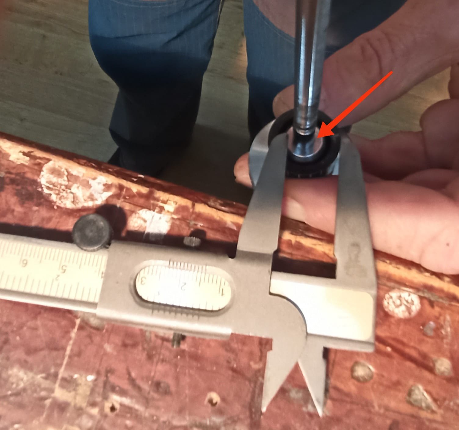

Jajaja...pues hasta hace unos pocas semanas no lo he hecho, por el coñazo de tener que sacar el tornillo entero, y ser a la contra, pero en 12 o menos esta hecho. Pedí los rodamientos a Aliexpress, y ahora va muy suave y no hay ese desfase. Hay que pedir los de 6x12x4´5
https://es.aliexpress.com/item/10050056 ... pt=glo2esp

- Los rodamientos van en las flechas rojas, osea en el vástago roscado, por encima y debajo de la carcasa. La arandela verde se elimina.
- IMG_20240227_150636.jpg (151.03 KiB) Visto 243 veces

Me apunto al hilo, pues es probable que haga el apaño. Gracias Cris
