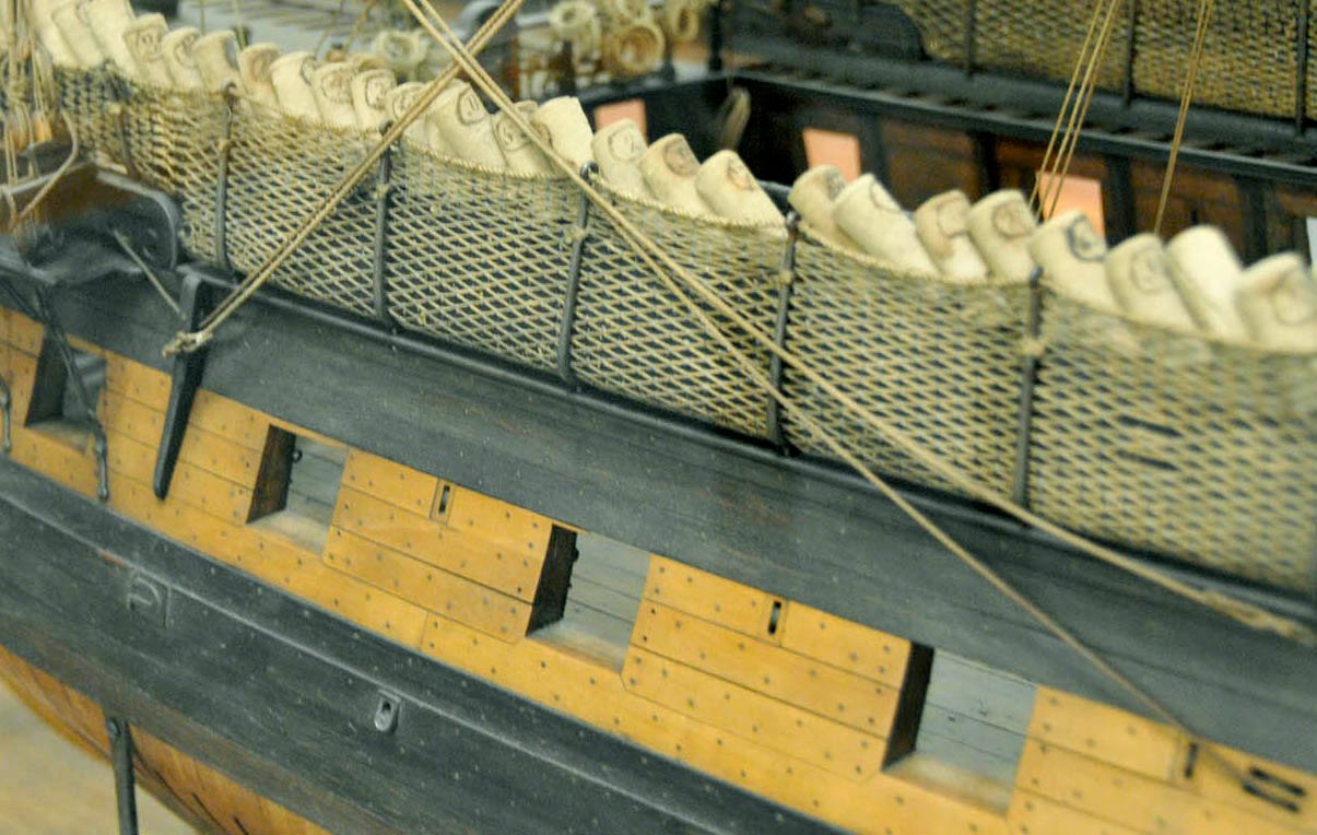

Hola. ¿ Alguien sabe dónde encontrar madera de boj americano o que tenga un color parecido? Es el color que tiene el casco de la Diana que no va en negro, encima de la cinta, donde están las troneras, pongo foto

Hola Leopoldo, te pongo una foto de mi Endeavour. Este tono es madera de samba con aceite de teca, por si se acerca al tono que buscas

Muchas gracias. La samba queda bien pero prefiero no meter aceites porque suelo barnizar, y prefiero una madera de grano más fino y más dura.
Lo del mukali tiene buen aspecto pero prefiero usar tracas largas y nunca he pegado chapas largas, preferiría la madera maciza.

En Maderas Agulló tienen chapa de boj americano https://www.agullomaderas.com/b2c/productos/4/1.
Mensajes: 5984
Re: Madera clara
Gracias Javiv. Tengo chapas de esas, tienen muy buen aspecto pero su espesor es de 0,6 mm a 0,8mm. Y el tamaño es Din A4. Yo necesito tracas, varillas de 5 x 1,5 y de 5 x2 en longitudes de 80 cm. No tengo prensa para pegar las chapas.
Y el listón resultante no lo podria curvar por canto . Pero es una solución, el color es perfecto
