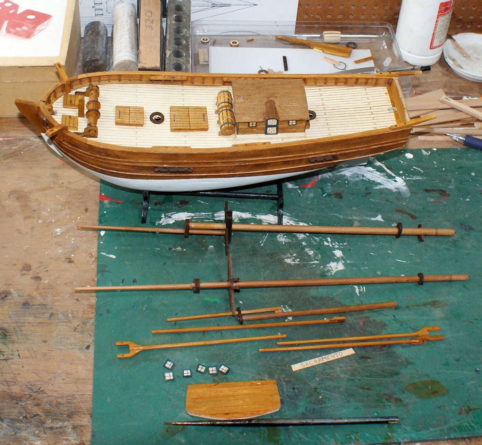

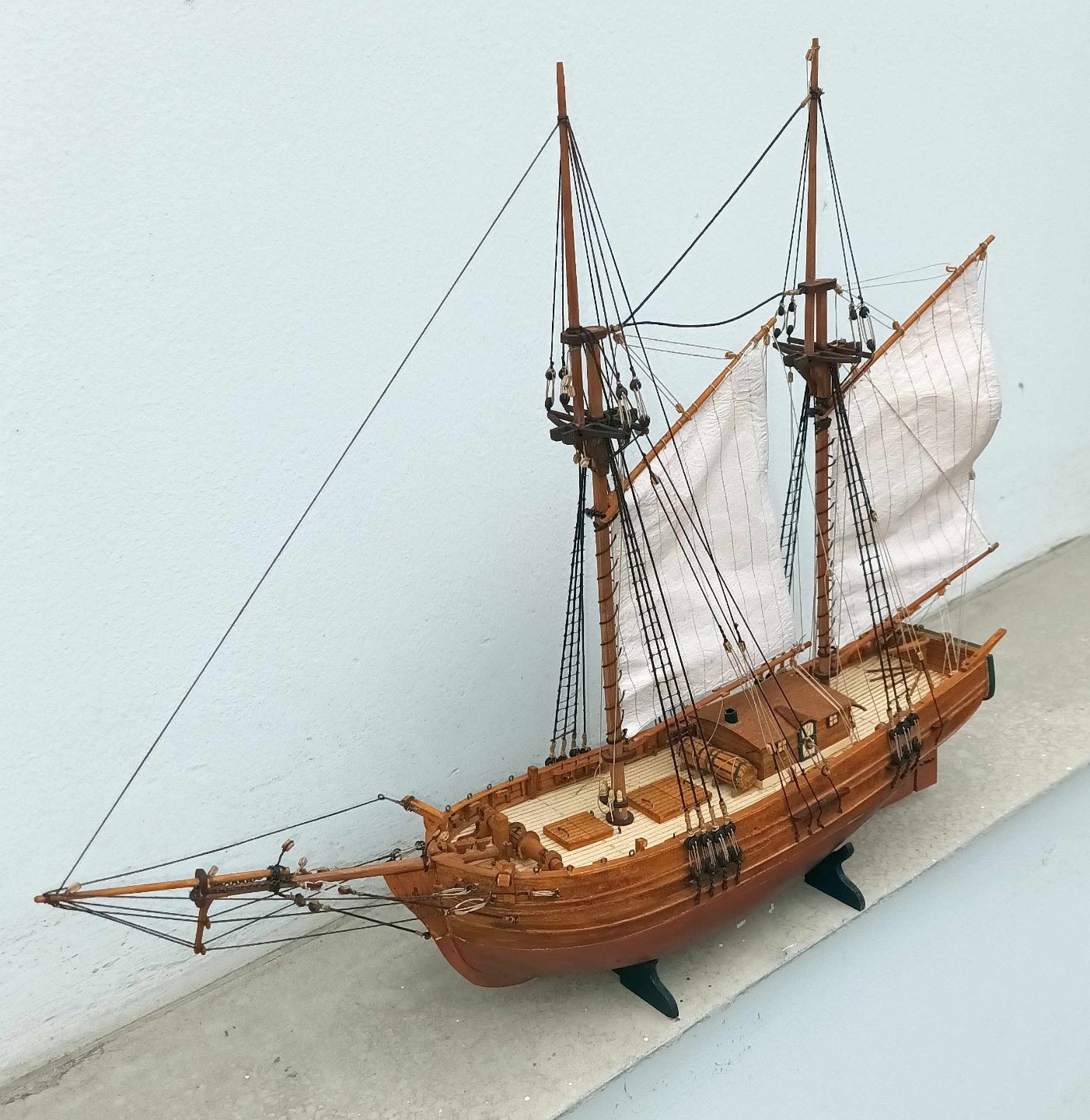

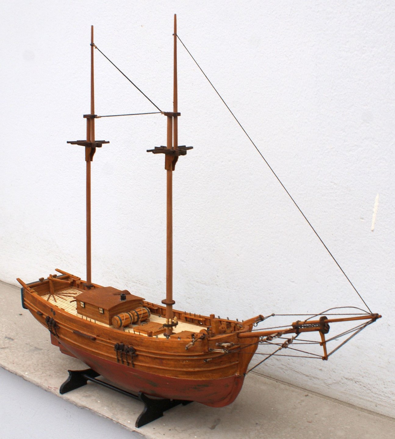

Re: Pailebote Sacramento
PAILEBOTE "SACRAMENTO": PRIMER BUOUE DE GUERRA PERUANO (Parte 1 de 2) .... continuación

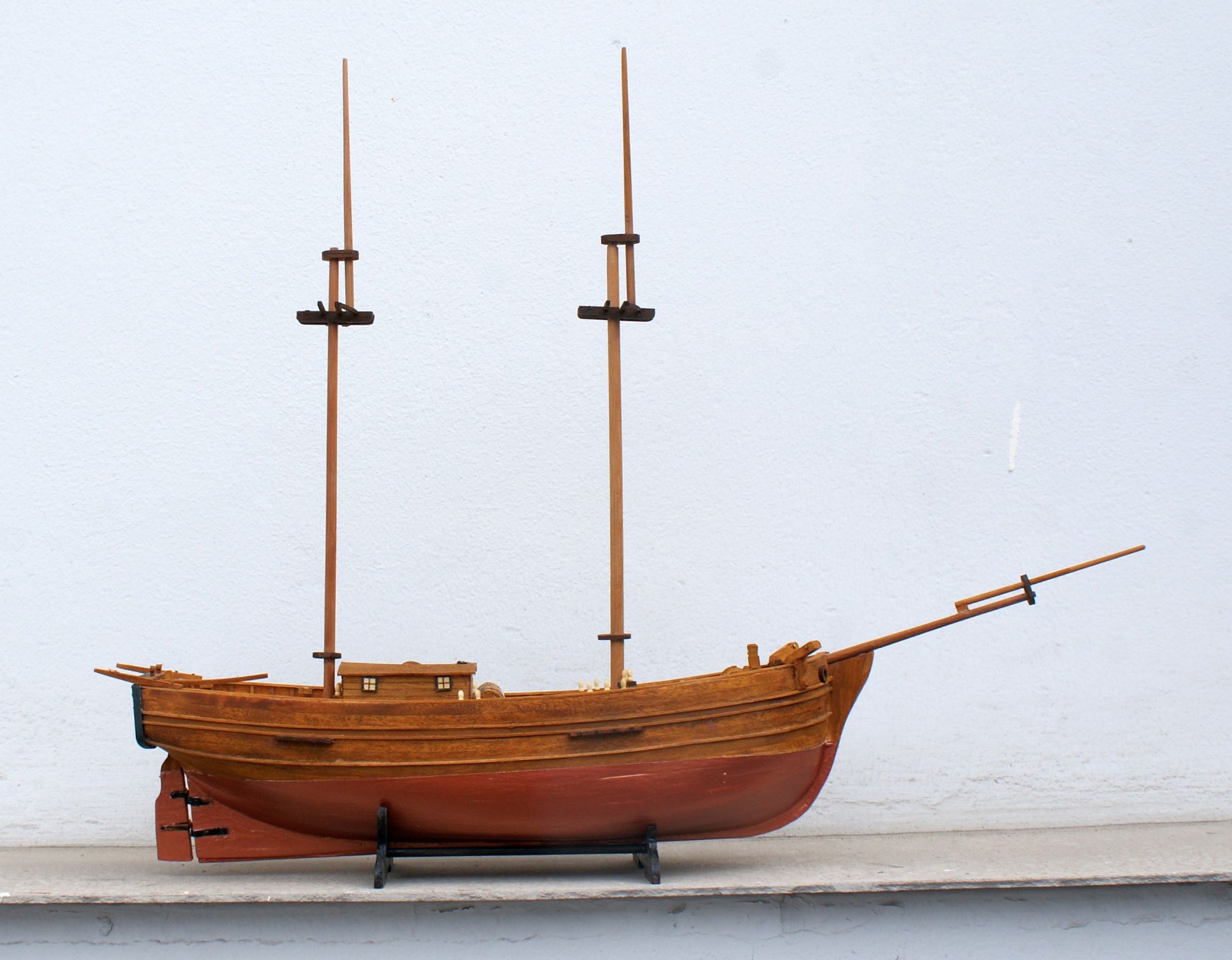

Como decía hasta aquí llegue.. estimaría comentarios sobre lo avanzado y mejoras que podría tener este barquito, sobre detalles... Faltan 2 pedreros de bronce de a 4, 2 bombas atrás del palo mayor, llevara velas cangrejas y foques (3).
- carlosys
- Administrador Web
- Mensajes: 2322
- Ubicación: Tarragona
Hola.

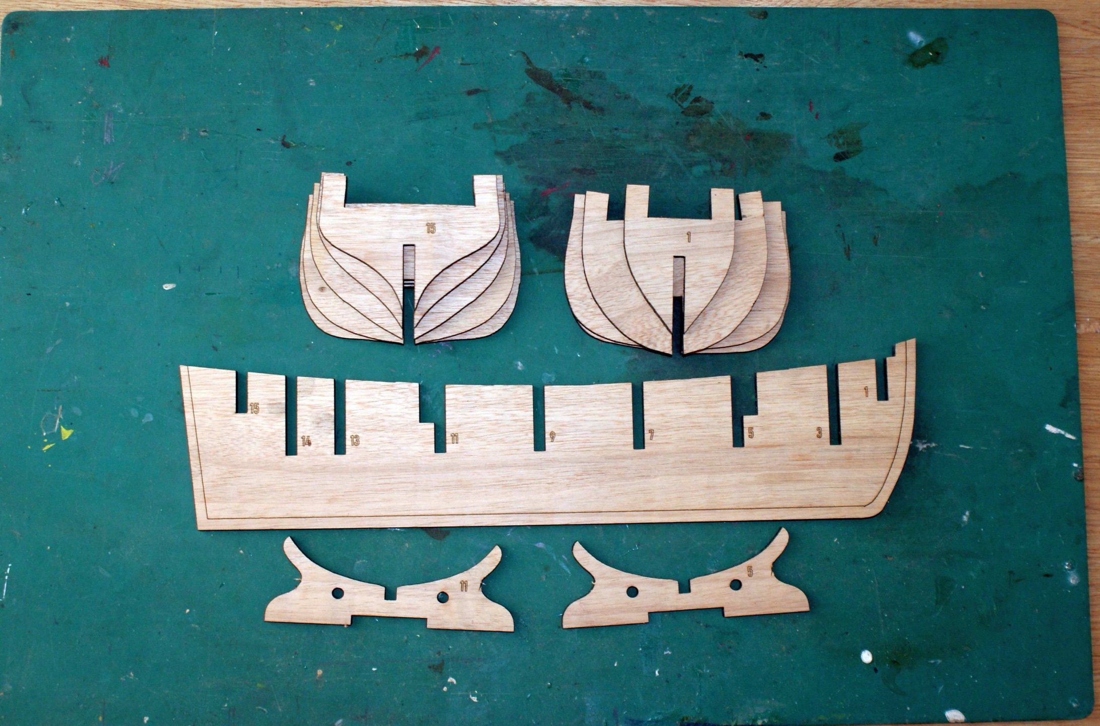

Bonito modelo. Cuando dices que es tu versión a que te refieres? Parece de un kit por las marcas de serigrafía en la madera.

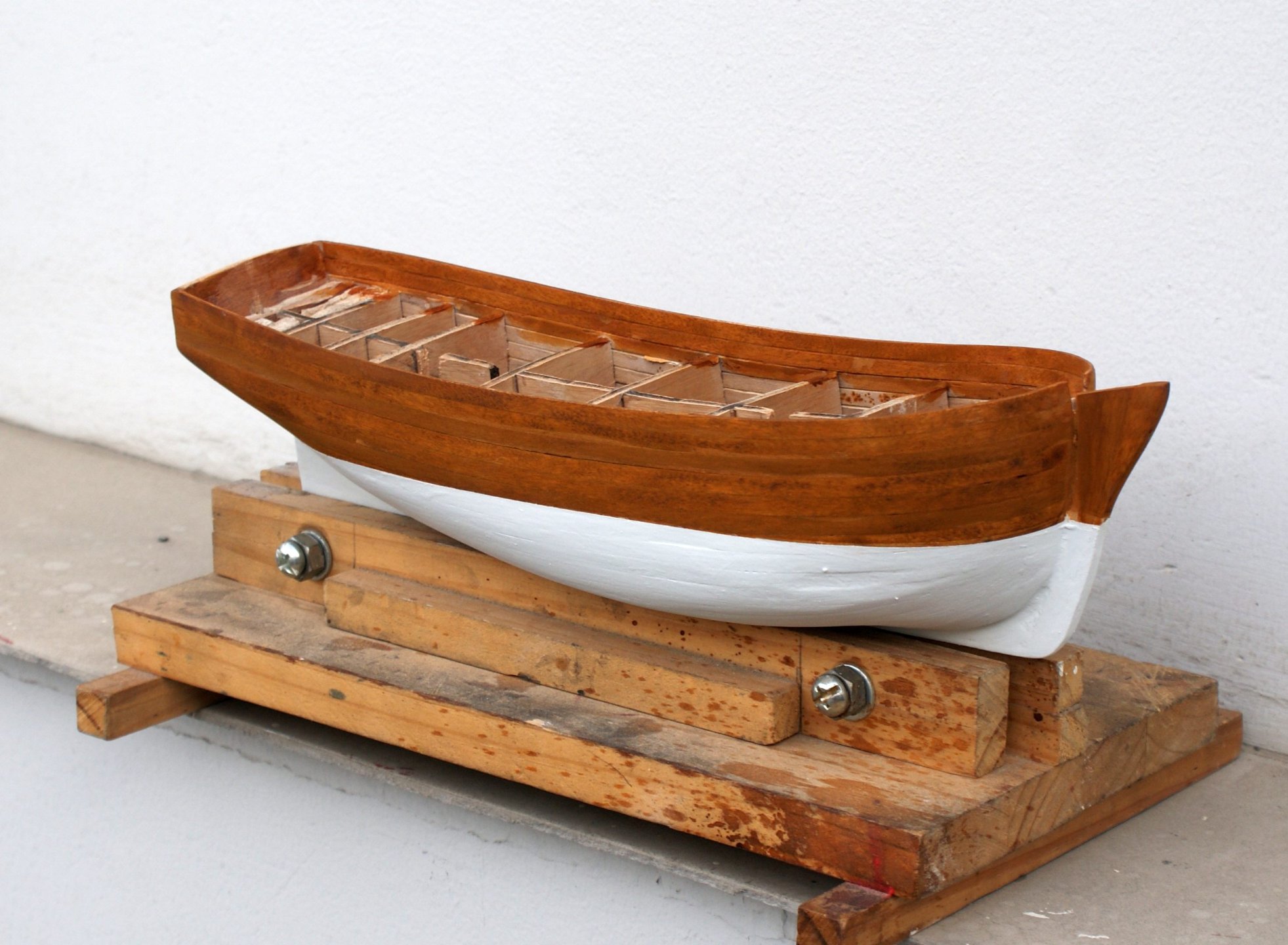

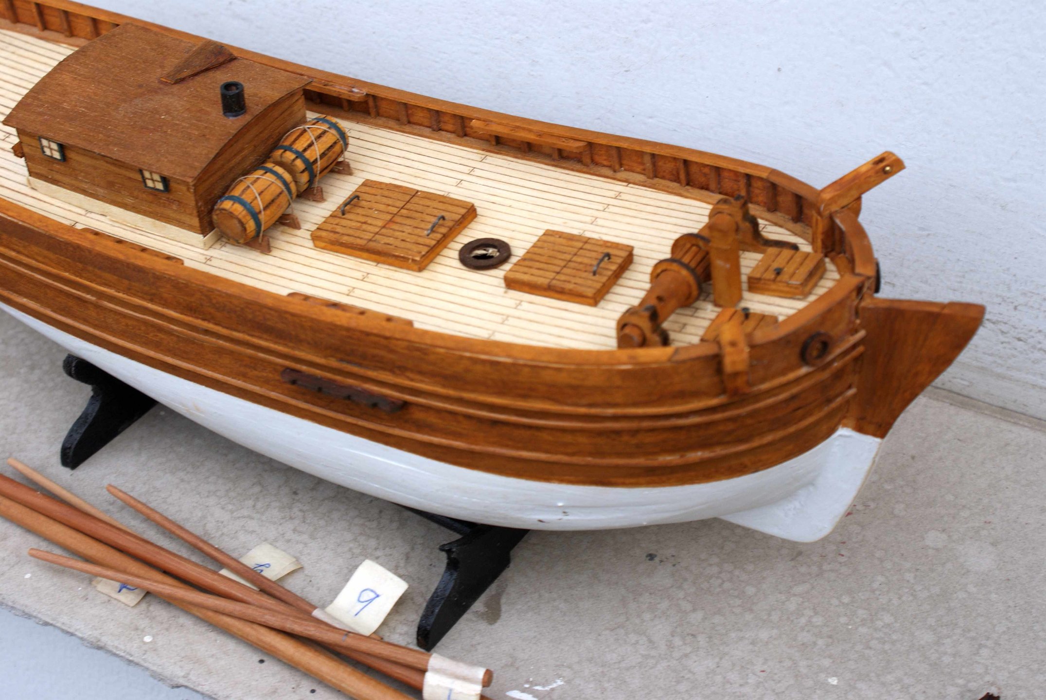

Hola,carlosys escribió: Mar Feb 07, 2023 7:20 am Hola.

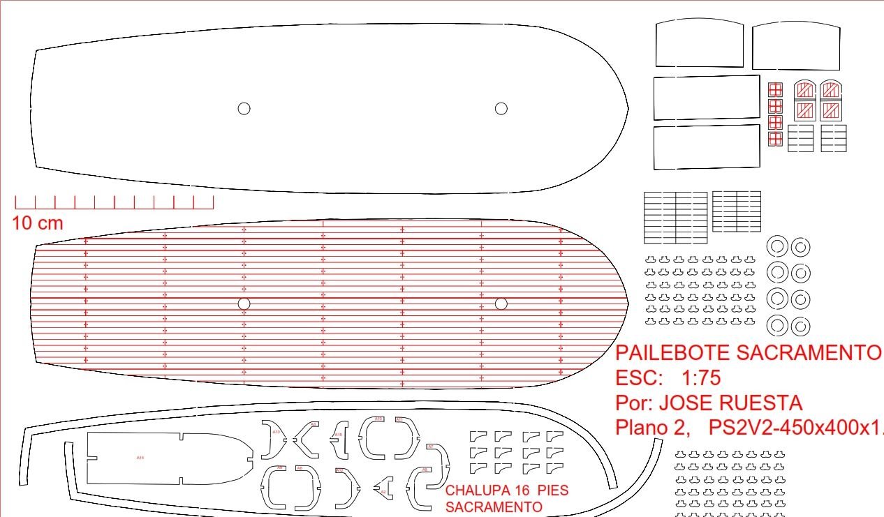

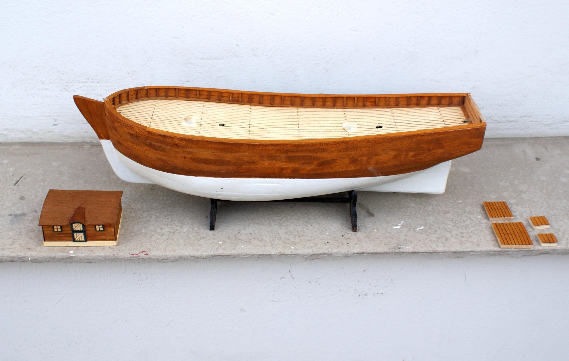

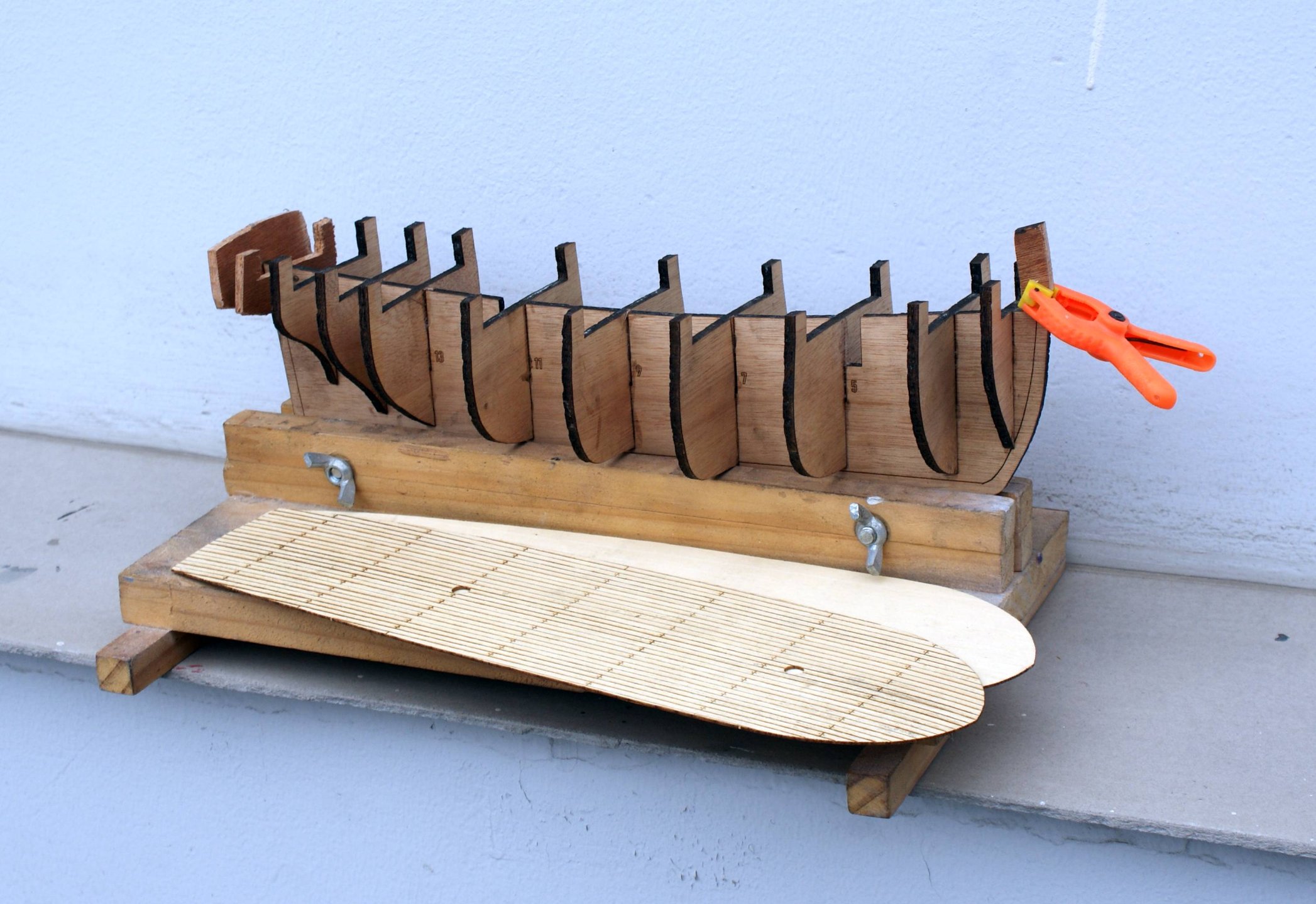

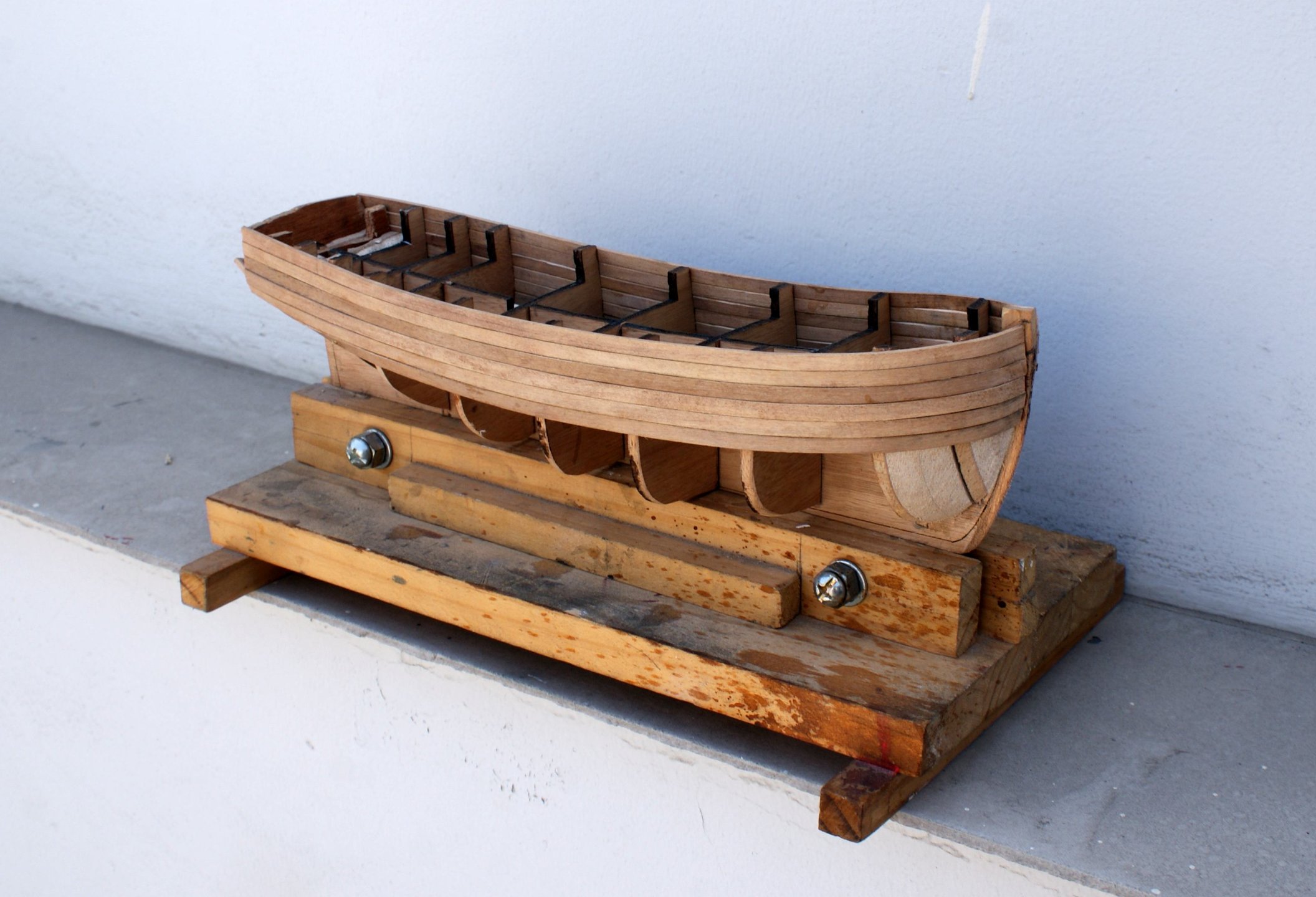

El asunto es que sobre esta nave, no se tiene información exacta de sus dimensiones; se sabe su capacidad, numero de tripulantes, pasajeros, usos, arboladura y velamen (de goleta); que tenia un bote de "tinglao", numero y pesos de anclas, y algunos otros datos, pero no hay un plano o dibujo o pintura de esa nave. Por eso me refiero a mi "versión". Por las características anteriores, busque las formas y cubierta de un barco de la época y la arboladura para velas cangrejas y foques.
No es un kit, lo que hago es redibujar en Autocad la falsa quilla, cuadernas, cubierta y detalles importantes que pueda facilitarme la vida usando el corte con laser, que aquí es económico. En el caso de la cubierta, dibuje dos de idéntico perfil, una limpia para ponerle los "tablones" que simulo con enchapa de 0.4 mm y la otra cubierta la hice dibujando los tablones de tal manera que el laser no los corte sino que los marque ligeramente. Esta vez utilice la cubierta dibujada... se ve bien, pero creo que colocando tablón por tablón, se ve mejor...
- PS2v2parte.jpg (148.06 KiB) Visto 2015 veces

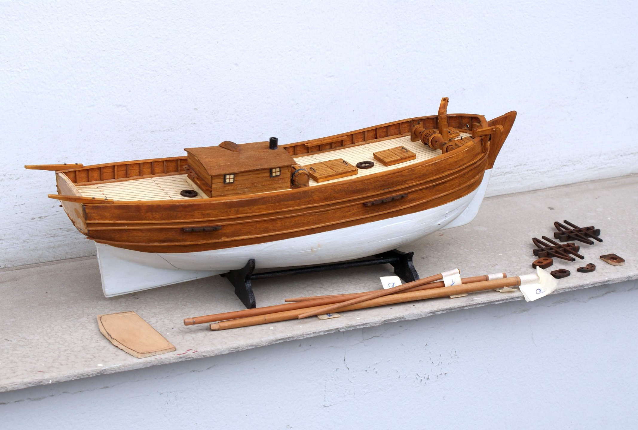

Avanzando de a pocos... es que en mi taller esta haciendo un calor !

- carlosys
- Administrador Web
- Mensajes: 2322
Aclarado el tema del "láser". Por eso no entendía.

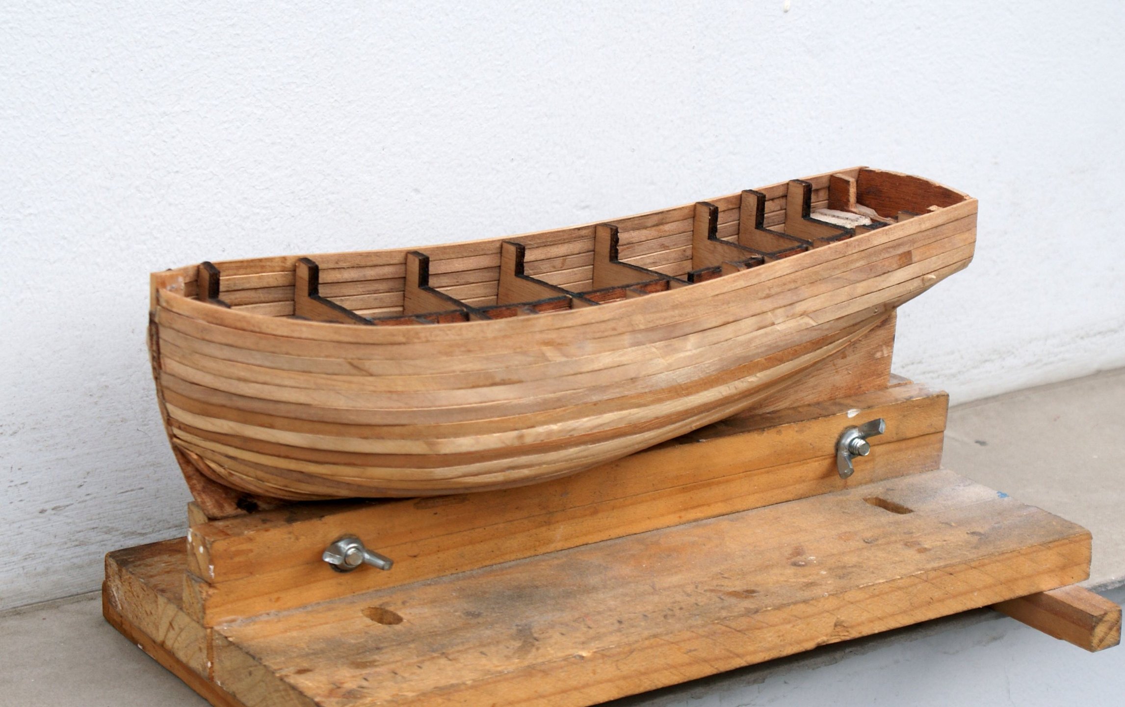

Un poco mas..., ya tengo el bote, ahora "solo" faltan 4 foques y el ancla...

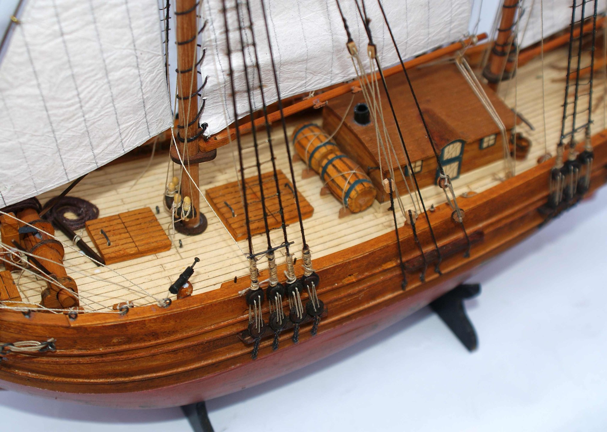

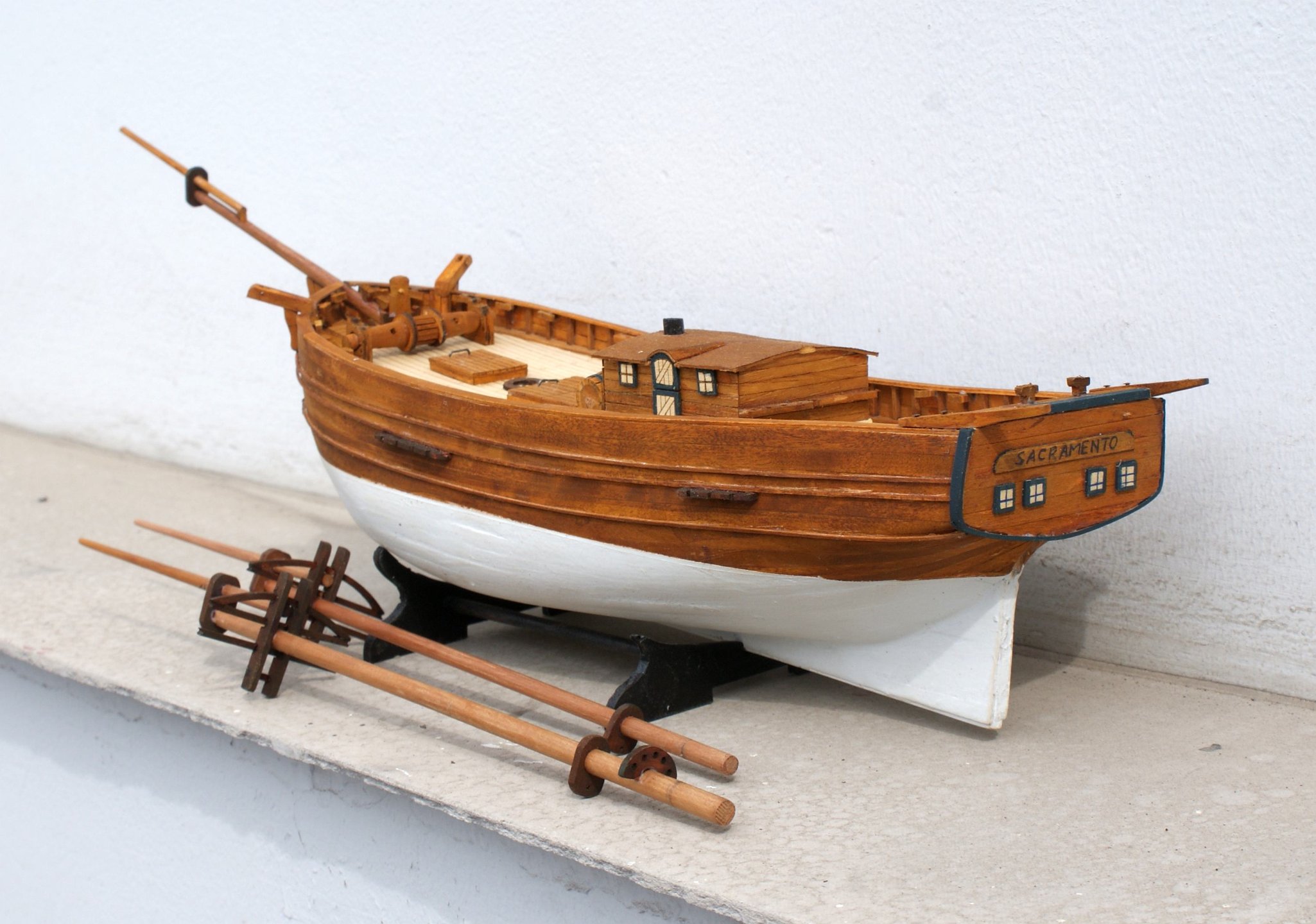

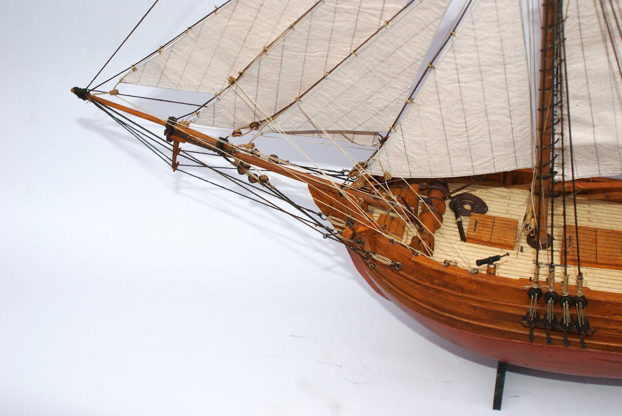

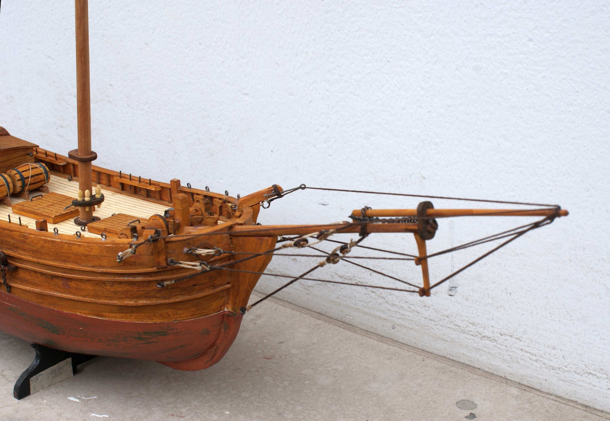

La semana pasada avance un poco mas...
- bDSC05009.jpg (395.57 KiB) Visto 1871 veces
- bDSC05021.jpg (234.09 KiB) Visto 1871 veces
- bDSC05033.jpg (345.81 KiB) Visto 1871 veces

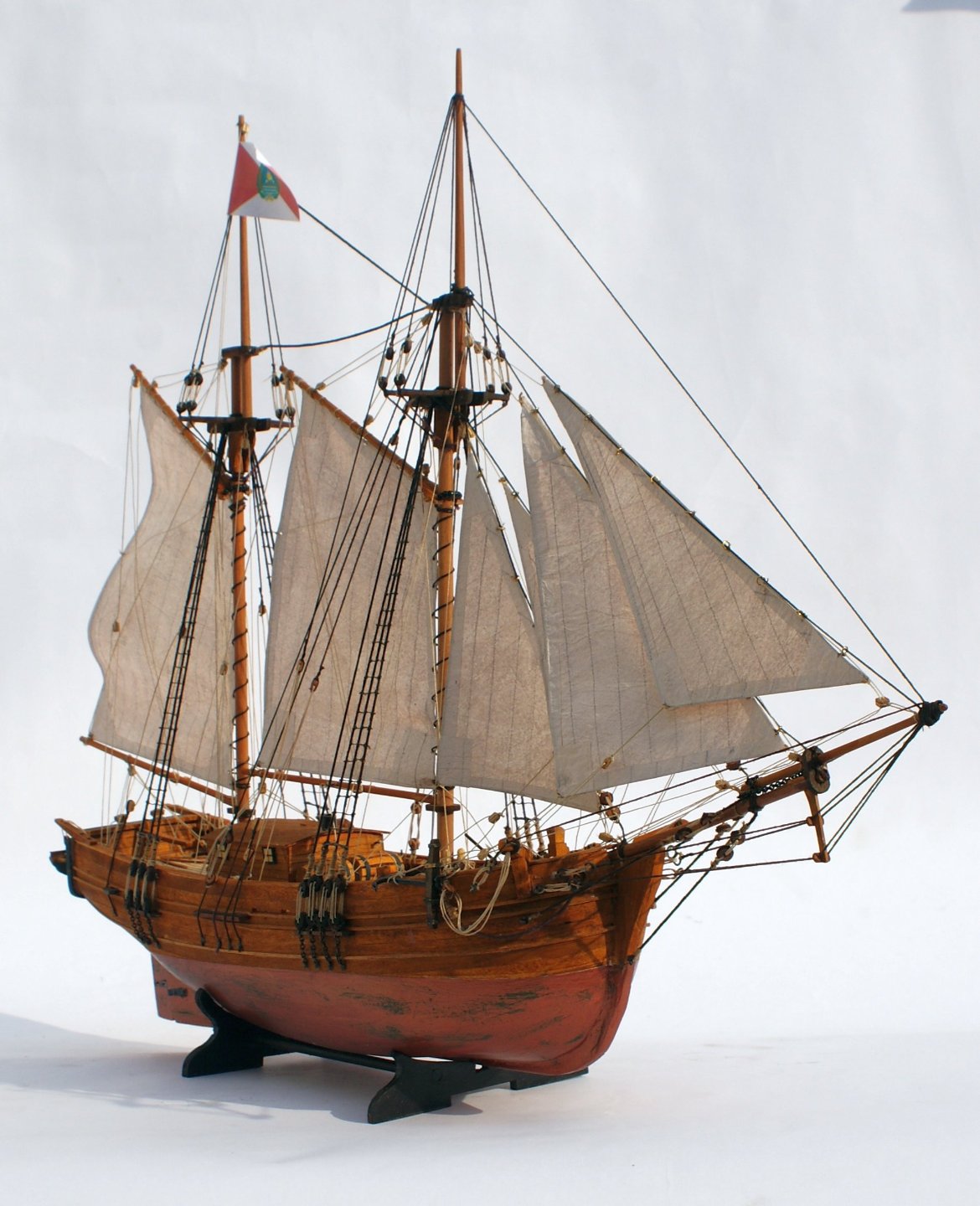

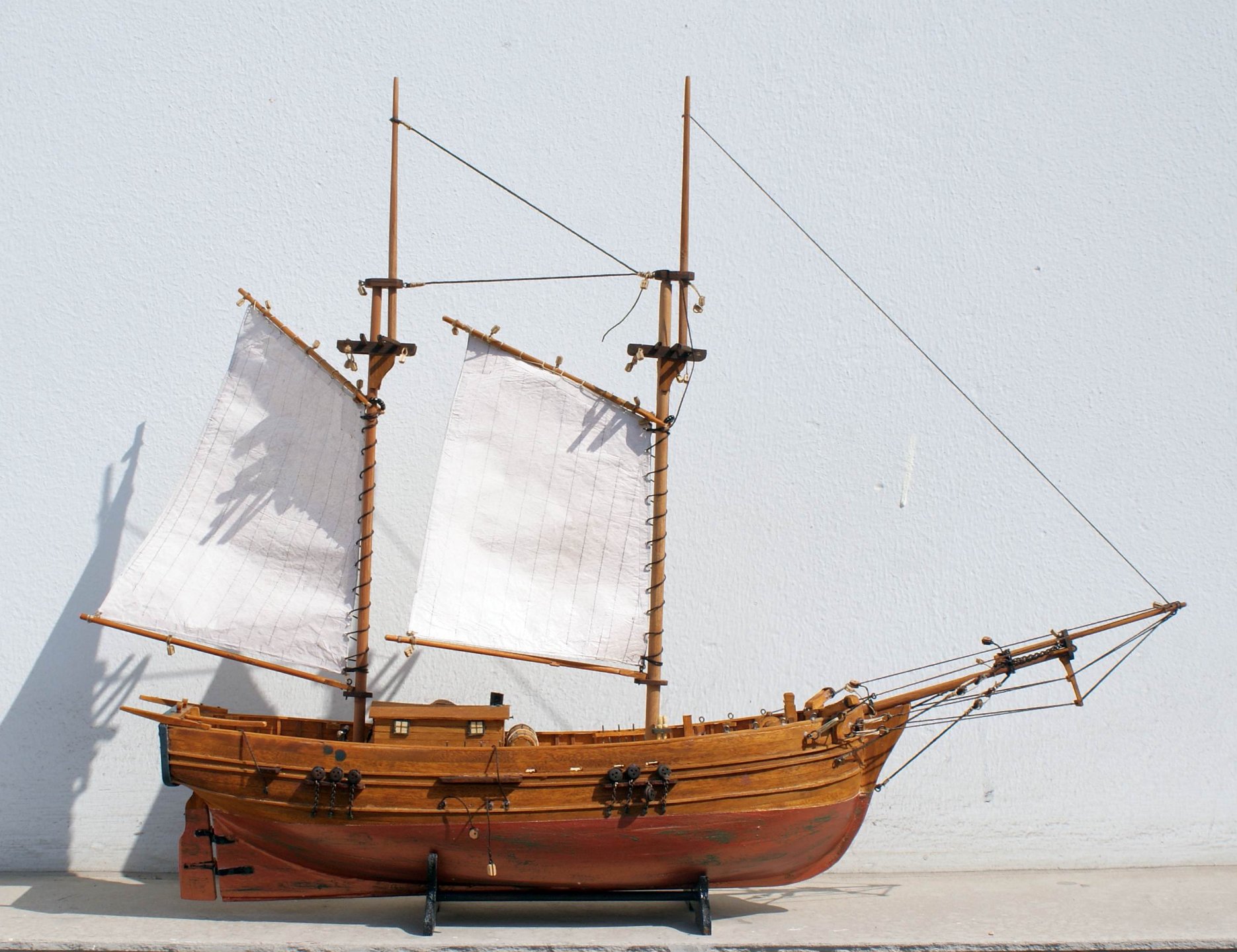

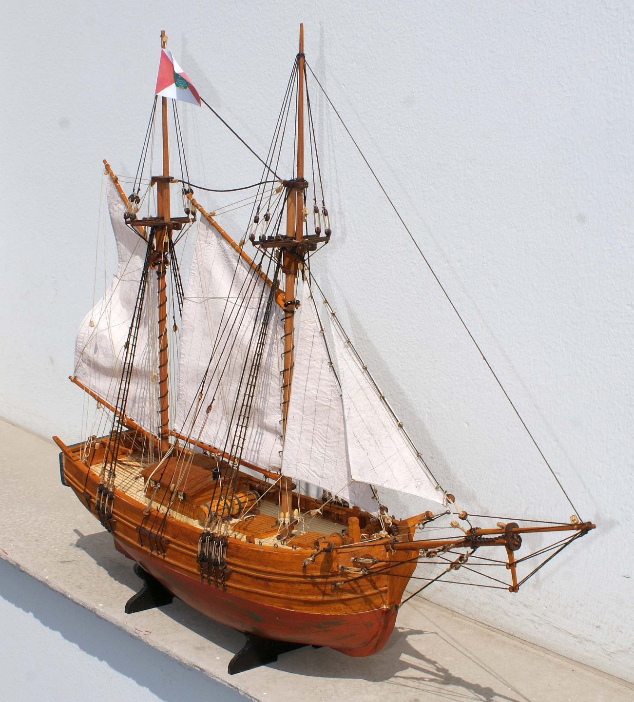

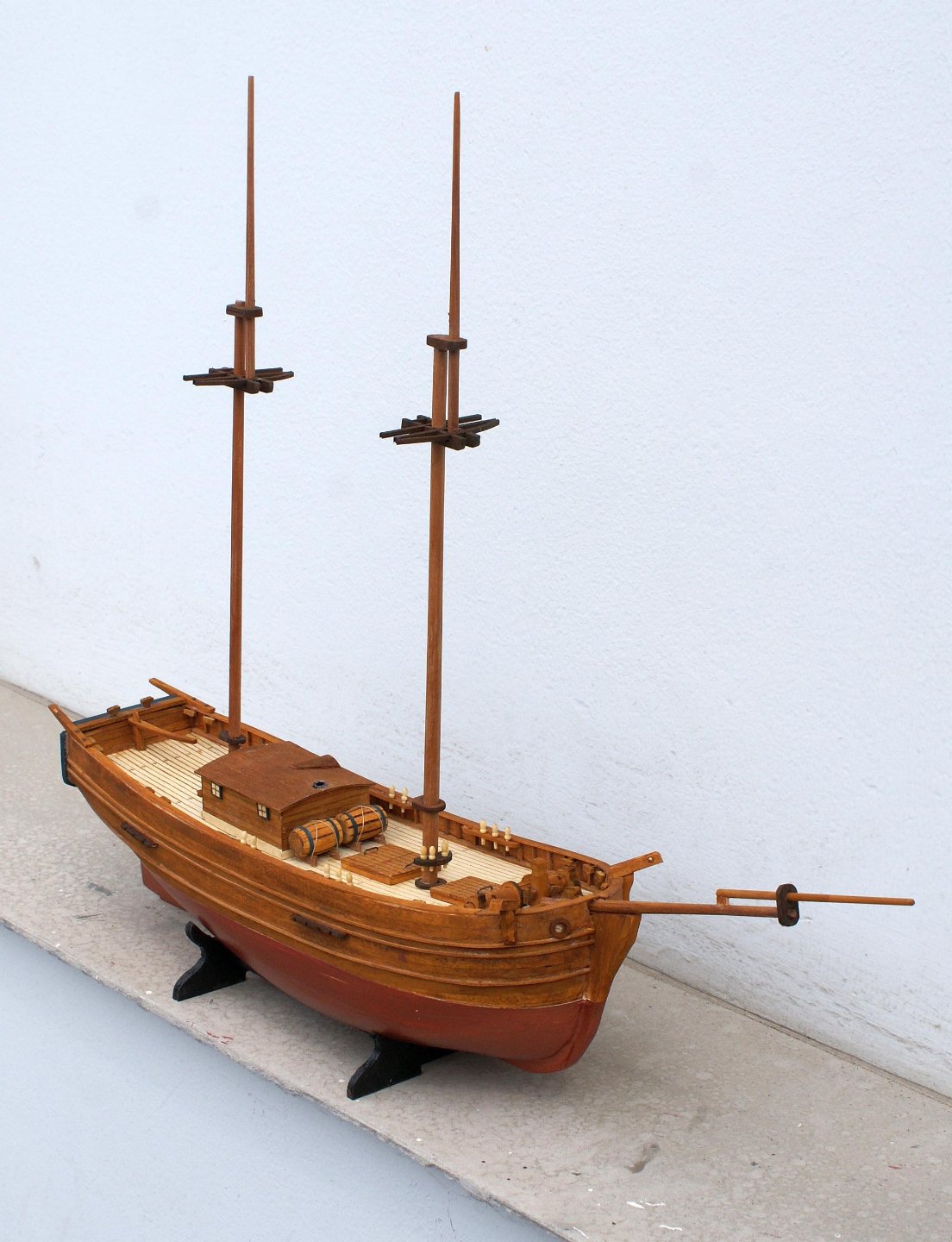

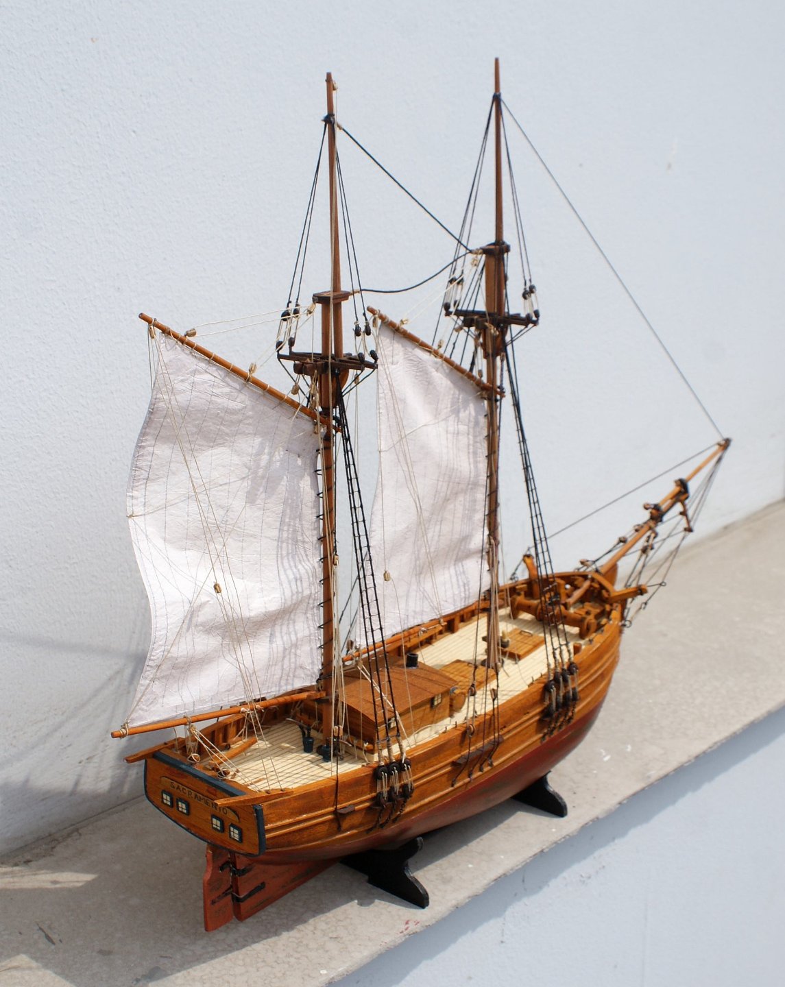

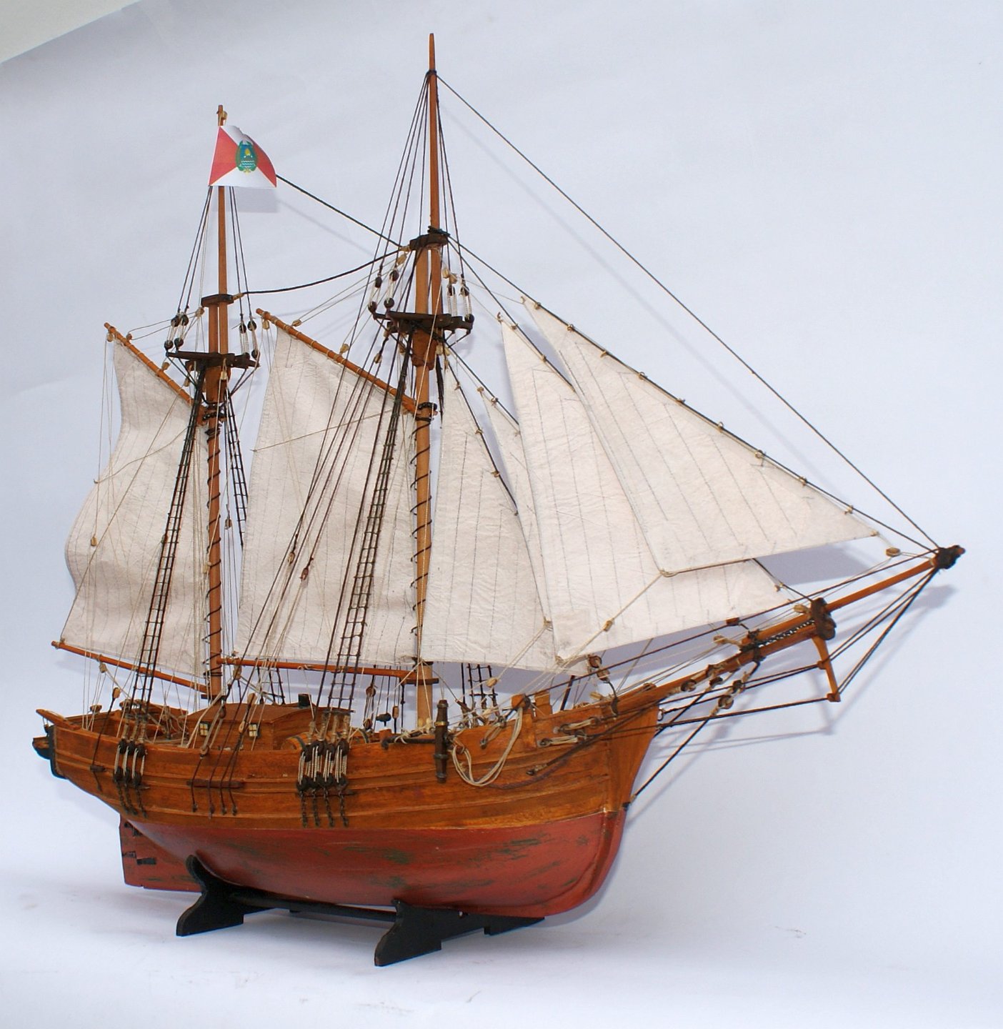

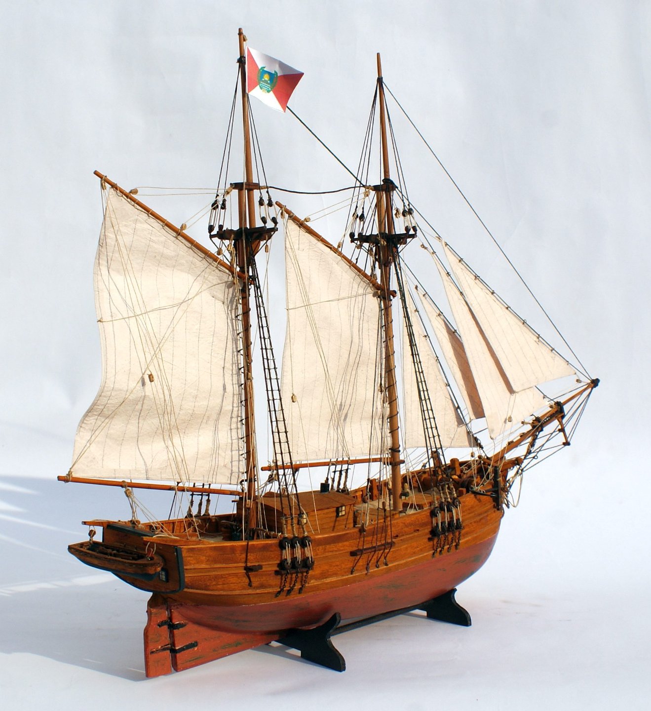

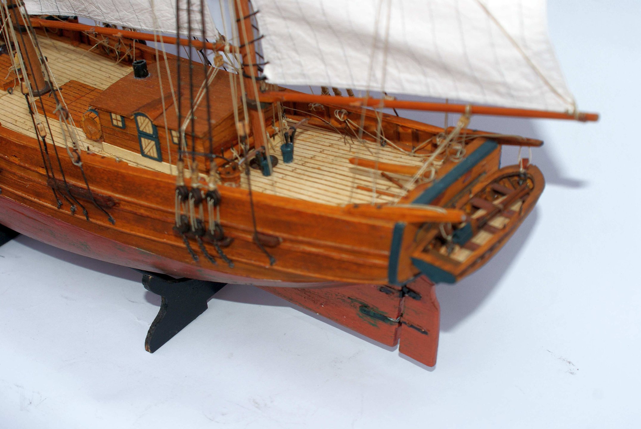

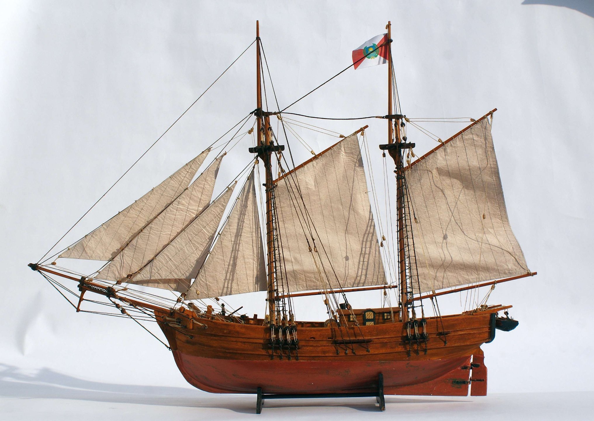

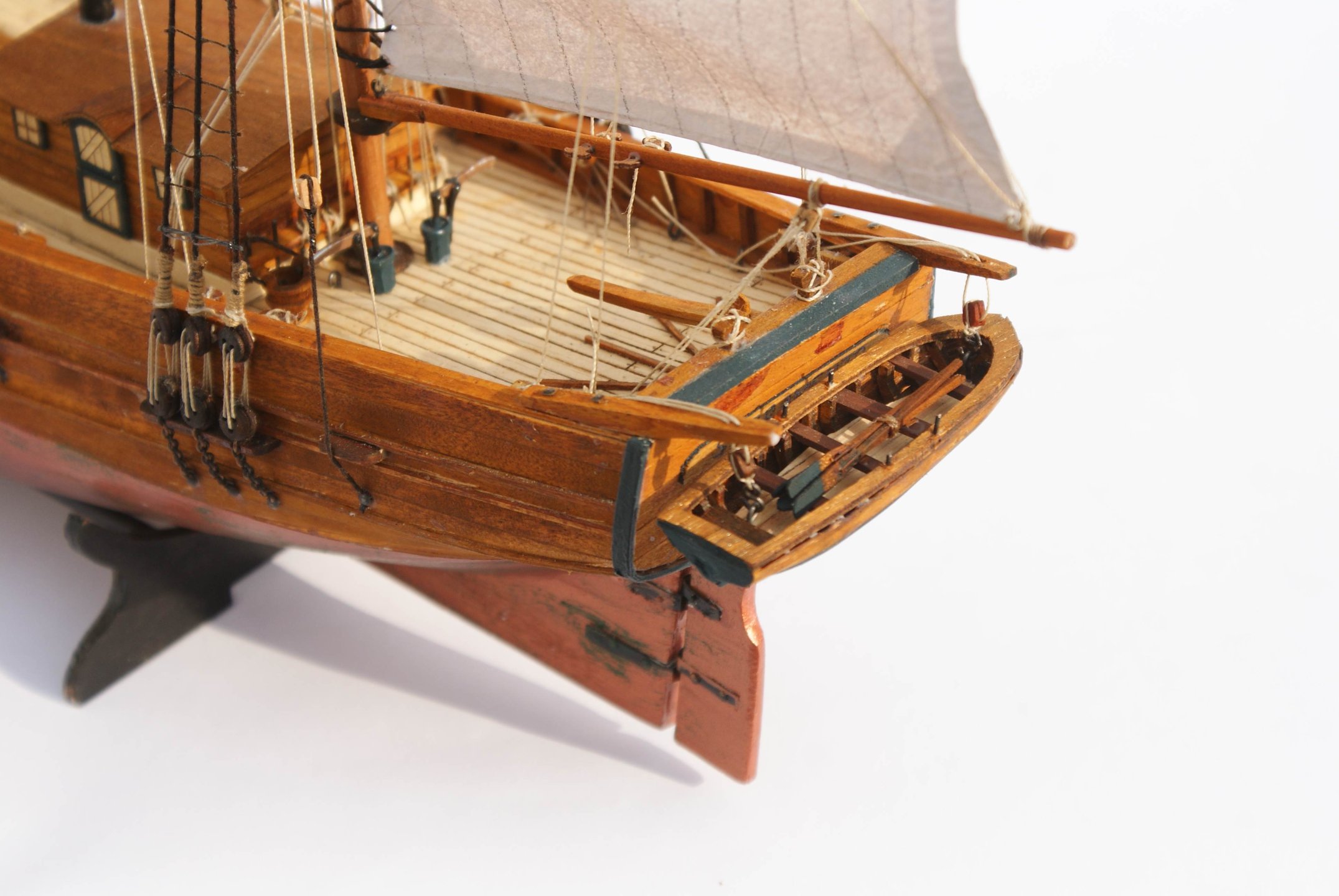

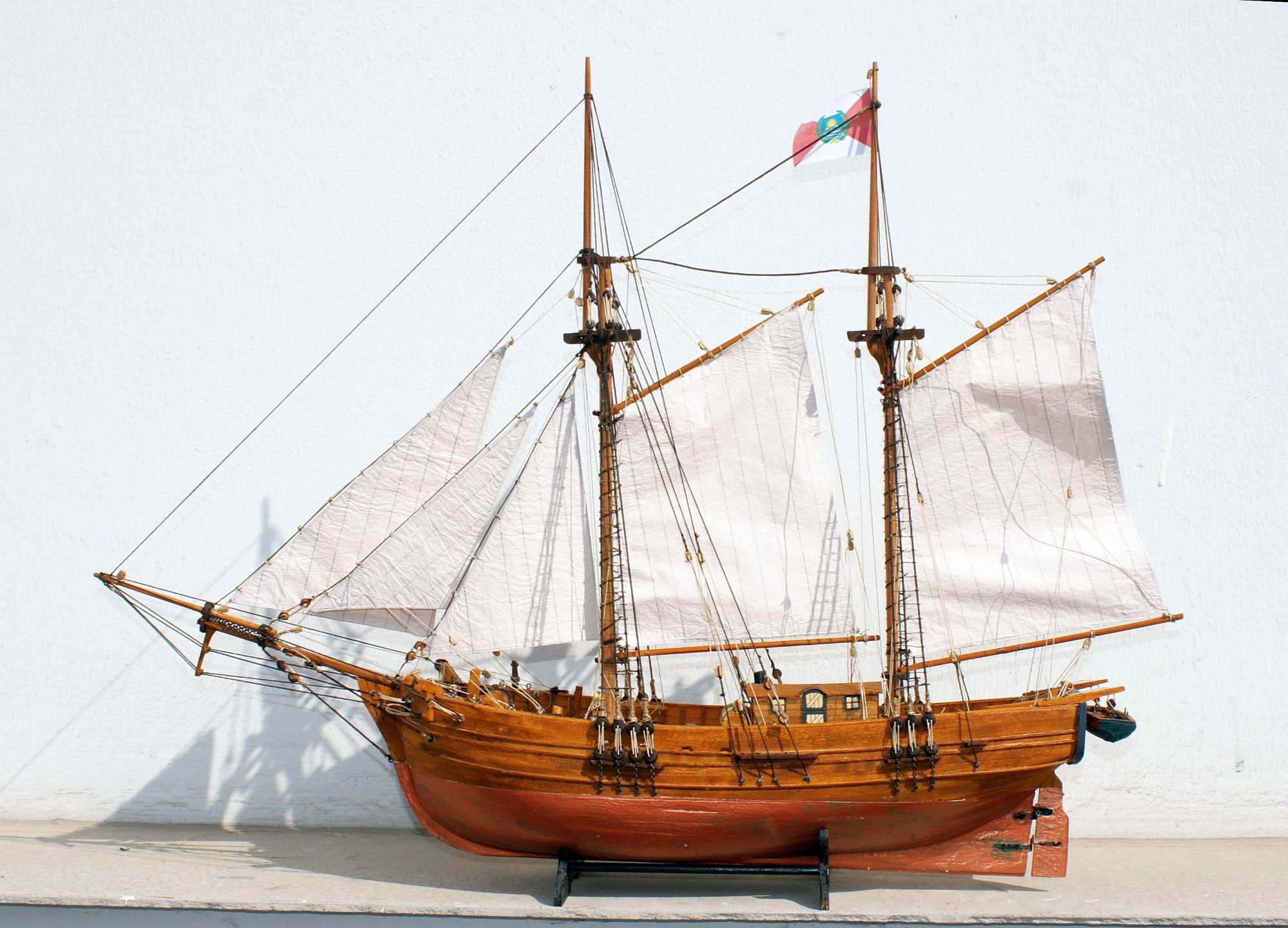

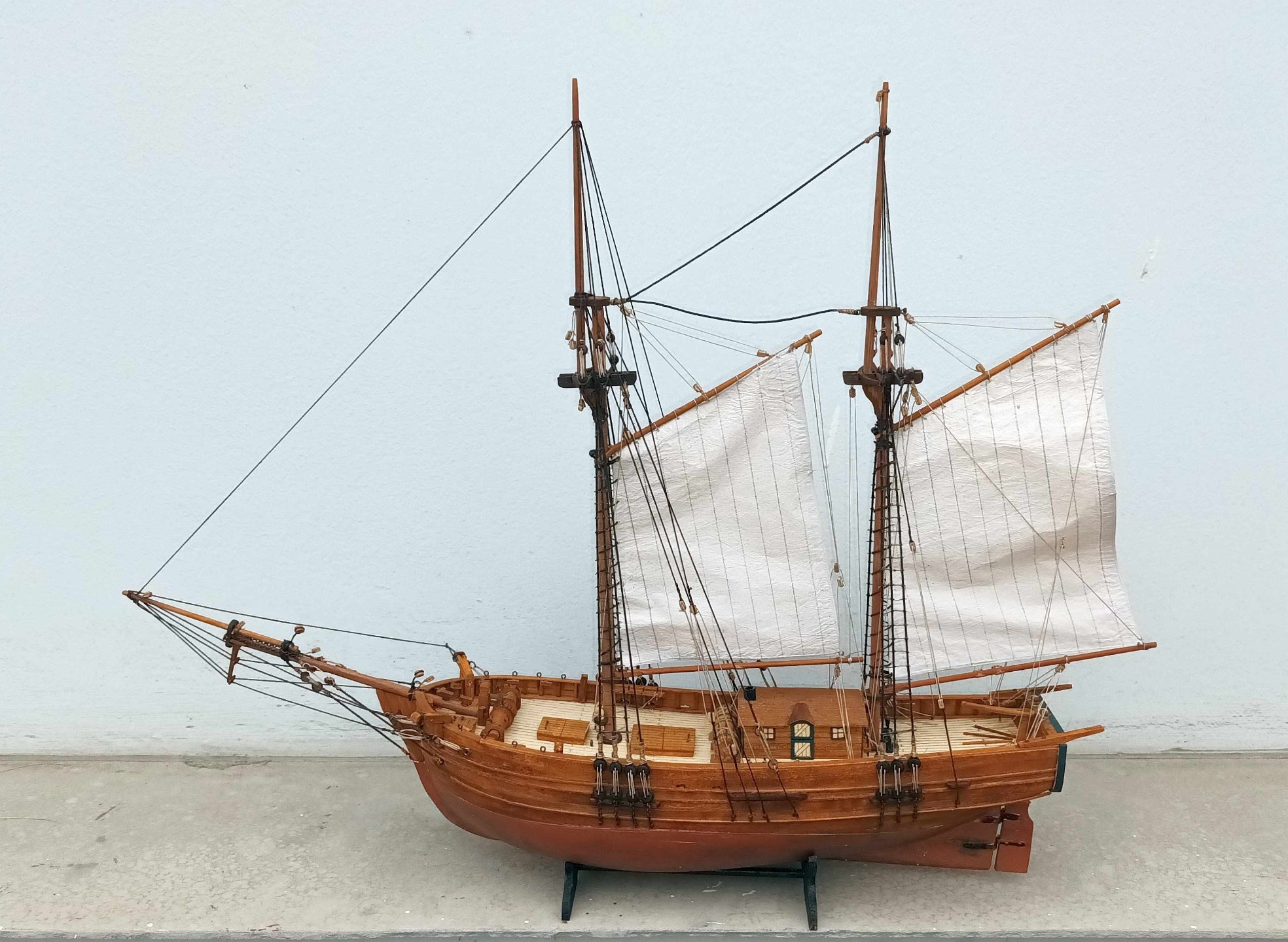

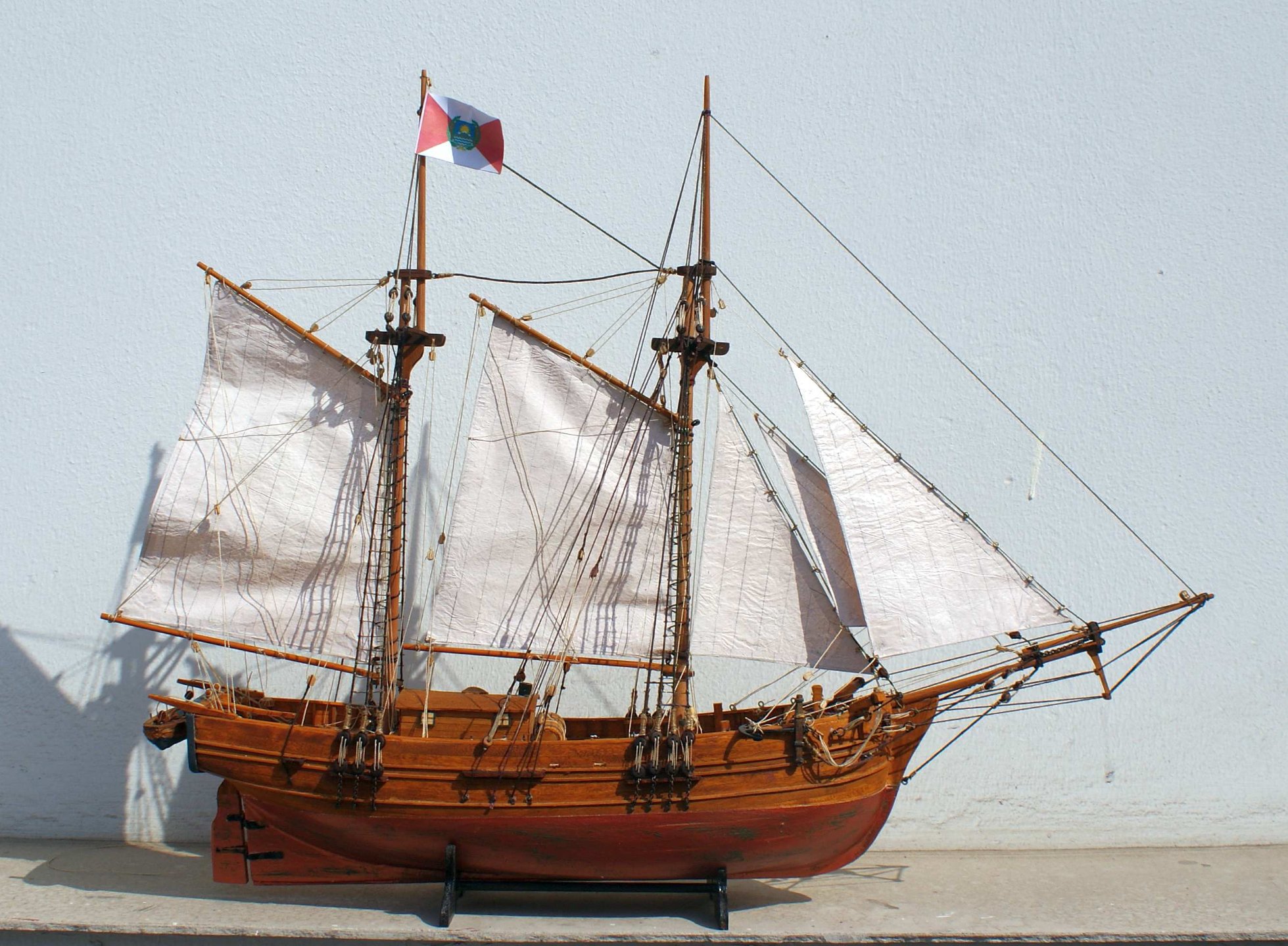

Y se termino...
El proyecto desarrollado ha sido mi versión sobre el "Sacramento", que de ser un pailebote correo realista, después de su captura se convirtió en el primer buque de lo que sería la Marina de Guerra del Perú; digo que es "mi versión" pues no hay un registro exacto de las características de esta nave, más bien hay discrepancias en lo que se refiere a la arboladura y dimensiones. He tomado referencias de un plano de nave equivalente, existe el inventario de su equipamiento, se tomo datos de los partes de guerra, y de formas de naves de uso similar de esa época. La bandera es del Perú en 1821
REPITO LOS DATOS GENERALES DEL MODELO
SACRAMENTO (Renombrado Castelli), año 1821
Pacífico Sur
Tipo: Pailebote
Función Correo / Artillada
Escala 1:75
Largo Total 478 mm
Eslora 305 mm
Alto Total 346 mm
Manga 97 mm
Puntal 55 mm
Pacífico Sur
Tipo: Pailebote
Escala 1:75
Largo Total 478 mm
Eslora 305 mm
Alto Total 346 mm
Manga 97 mm
Puntal 55 mm
- bDSC05054.jpg (274.56 KiB) Visto 1870 veces
- bDSC05059.jpg (330.42 KiB) Visto 1870 veces
- bDSC05063.jpg (213.89 KiB) Visto 1870 veces
- bDSC05073.jpg (269.28 KiB) Visto 1870 veces

- carlosys
- Administrador Web
- Mensajes: 2322
Enhorabuena. Muy buen trabajo. A por el siguiente proyecto.
