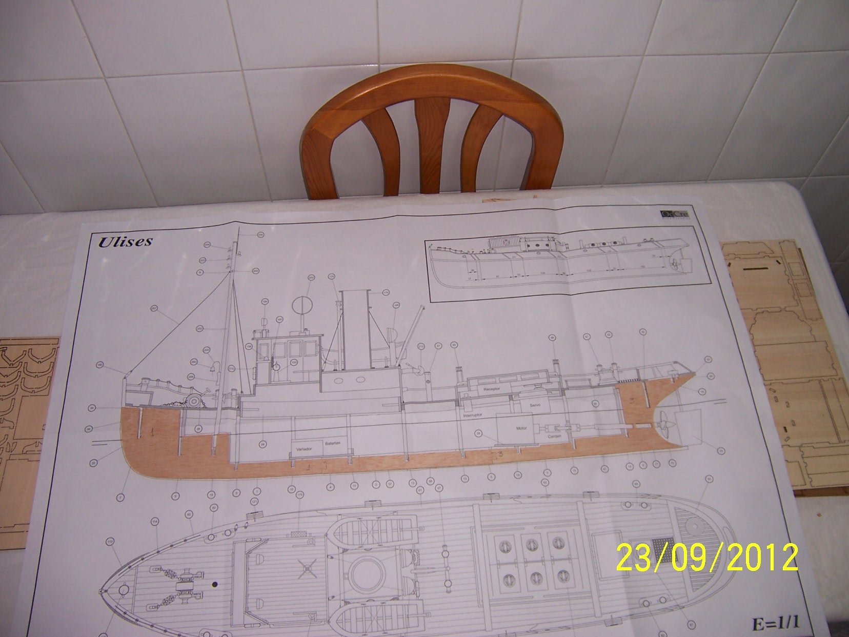

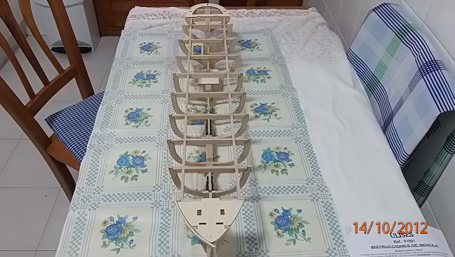

Estimados compañeros:

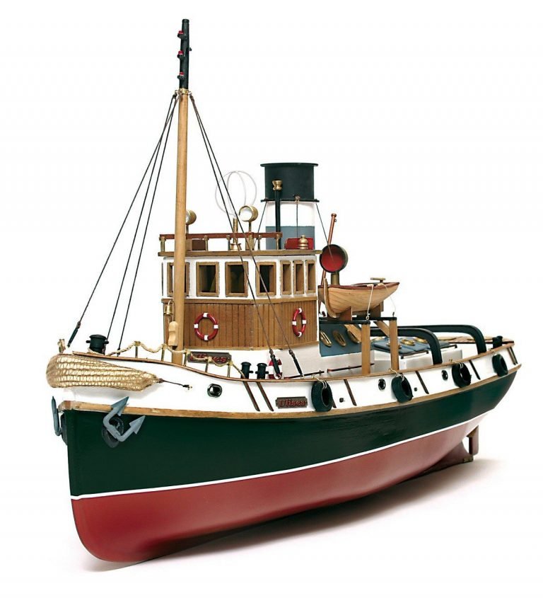

Como había anunciado en mi presentación tengo entre manos el Kit del remolcador Ulises de la casa OcCre al que voy a darle el empujón que le falta para acabarlo y meterlo en la urna, pero con matices distintos a los del Kit.
Habréis notado que he encabezado este hilo con el nombre de otro remolcador. Así es, y explico el motivo.

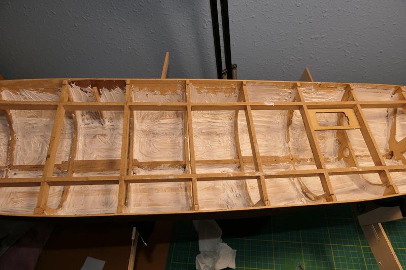

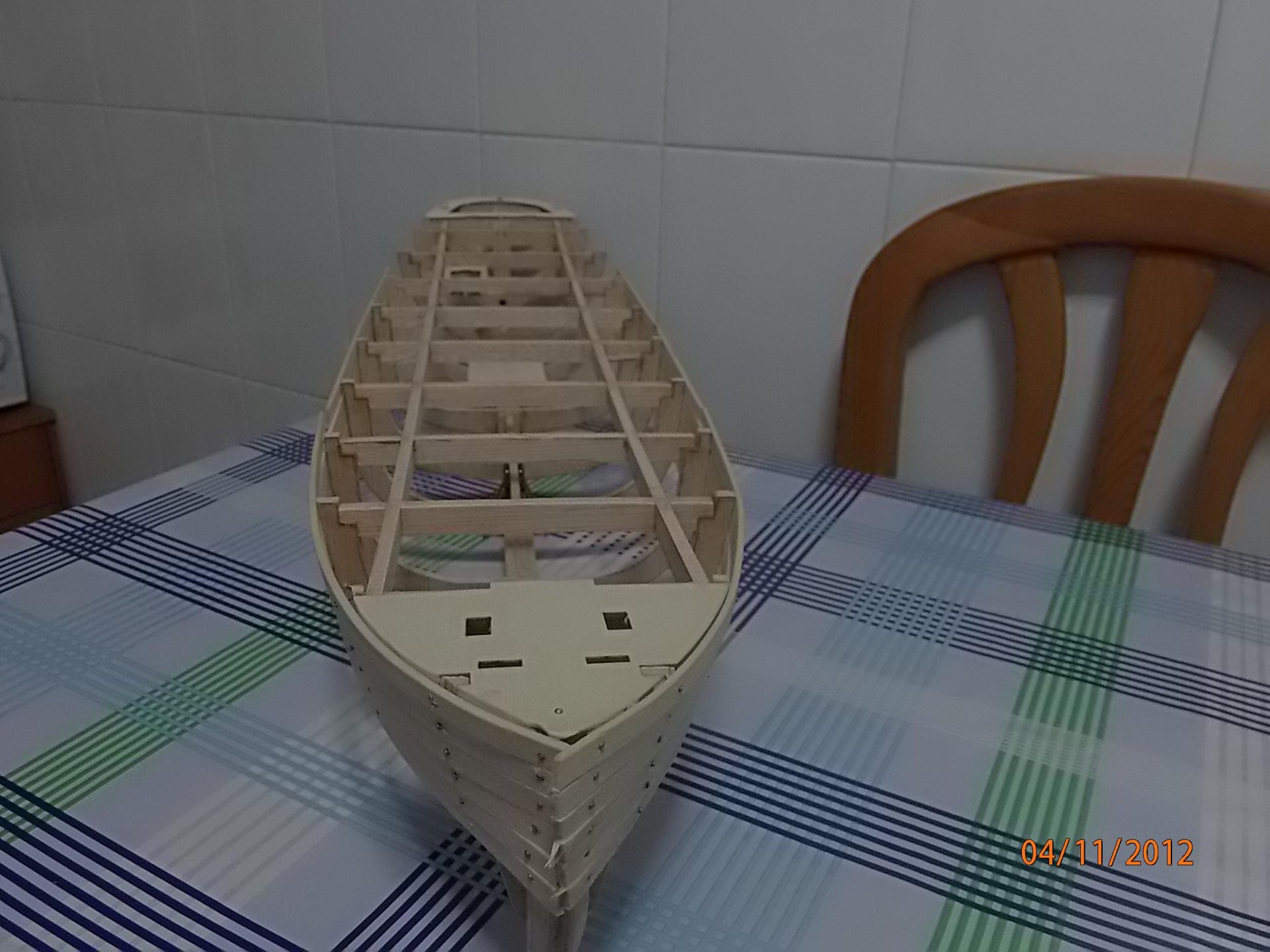

Allá por el año 2012 había comenzado a montar las falsas cuadernas y el forro pensando solamente en el remolcador “Ulises”. Si embargo el destino me lleva al puerto de San Esteban (de Pravia) situado en la orilla de babor (si se mira hacia la bocana de la ría) del río Nalón en el concejo de Muros de Nalón.

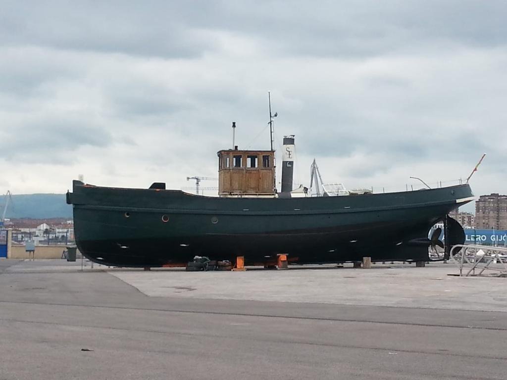

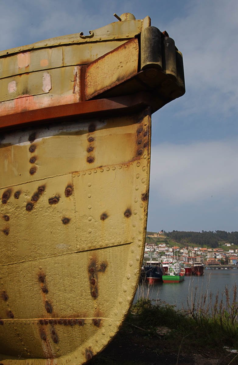

Allí veo atracado al muelle un remolcador conocido en la zona como “El Vaporin”.
La primera mirada me indicaba que su forma y línea eran muy parecidas al del Kit que tenía entre manos de la casa OcCre “Ulises”.
Efectivamente, la línea es idéntica y con pequeñas diferencias:
1. Las medidas en el kit indican una eslora y una manga algo mayor que las de “ El Vaporín”
2. En la vista de la cubierta del Vaporín presentaba indicios del equipamiento de servicios propios de un remolcador, la misma ubicación que el kit ...
Aquí es cuando hay que acudir a las fotos de la época de servicio.
3. No presentaba un mástil delante de la cabina de mando donde se sitúa la rueda del timón y resto de aparatos de control.
Sin embargo, observando varias fotografías antiguas se aprecia que si lo llevaba.
4. La cabina de mando del Vaporín en una de esas fotos antiguas era abierta y posteriormente se cerró de forma muy similar a la del kit.
5. No se ven soporte para alguna lancha de salvamento que si presenta el Kit. Es debido a que actualmente se usan sistemas de salvamento desplegables automáticos. Si disponía del clásico salvavidas.
6. No se ven las barras protectoras de los cables de remolque que si se incluyen en el Kit pero si debía de llevar al observar al menos una en una de las fotografías antiguas.
7. Visto en la grada “El Vaporin” la forma de la popa y de la quilla a la altura de la bocina es de la misma forma que tiene el kit.
8. Varía la forma de la pala del timón con respecto a la del kit.
9. No presenta el ancla en la forma que muestra el Kit.
Dado que es un barco histórico, construido en 1902, las uniones de su armazón es remachada incluso la chapa que hace de tapa de regala todavía se aprecia que una parte de ella está unida a la amura de esa forma.
Fue una nave muy vinculada a la villa de San Esteban (de Pravia) de gran importancia por su actividad carbonífera y marinera en el siglo pasado.
Por ello voy a hacer este “Vaporín San Esteban “partiendo de las formas del kit “ULISES” y así ayudar a recordar la histórica nave.
Más adelante añadiré la historia de este remolcador y empezaré a subir algunas fotos de cómo era y como va avanzando la “obra”.

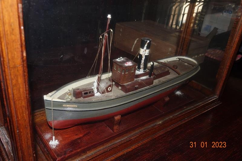

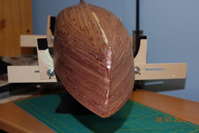

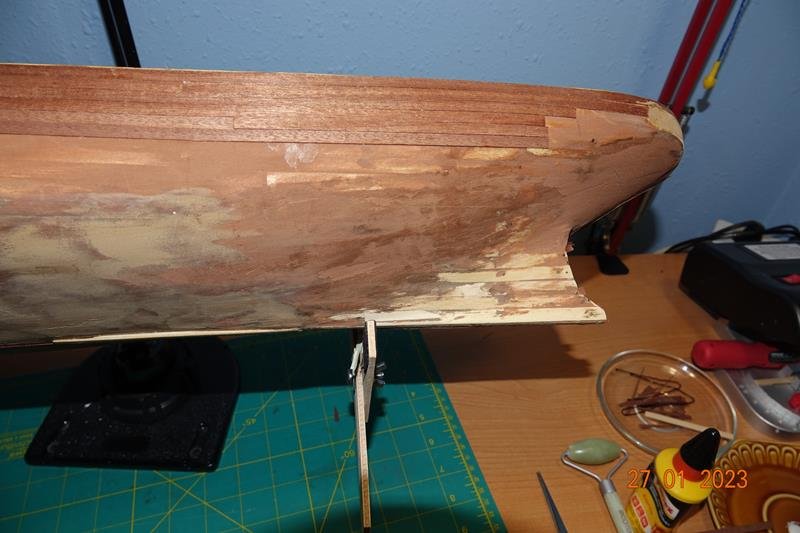

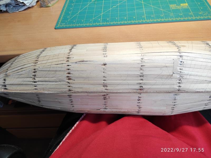

Estimados compañeros, sigo con el hilo de la construcción del “Vaporin”.
Comienza la construcción siguiendo el Kit de la casa OcCre y se “estanca” con la colocación de las primeras tracas exteriores.
A la vista de los datos que estoy obteniendo sobre su evolución me asalta una duda razonable sobre como continuar: Si como era originalmente o adaptar a la figura que tiene actualmente incluyendo elementos que antiguamente si existían y que ahora no se ven presentes.
Motivo de la duda. Cuento con planos del año 1965 de la forma de su costado y de la cubierta (sin escala) donde se aprecia bien como eran ambas partes. Al comparar con la actual composición más de uno de sus componentes ha desaparecido e incluso en alguna fotografía antigua aparecen más elementos que los que tienen los planos y la fisonomía actual.
También poseo las fotos de una maqueta realizada del remolcador y que cuenta con todos los elementos definidos en los planos salvo una nota discordante. Esta nota es la relativa a la línea superior de la borda que en la maqueta es continua y en los planos es discontinua.
Por otra parte, cuento con una fotografía de los años 20 del siglo pasado donde se muestra al remolcador con su borda continua
Los planos son del año 1965 y en ello se ve la borda discontinua en la parte de proa como vemos en el Kit de OcCre y la que tiene actualmente (fotografía ya publicada).
¿Qué ha podido ocurrir para este cambio de forma en la borda?. Hasta ahora no he podido encontrar a nadie que pudiera aclarar esta cuestión. Pero sigo en la búsqueda de información.
Si he podido apreciar en otra fotografía que cuando el barco sube a la grada en el año 1998 su borda es como la de los planos y el Kit.

- El encaje de la falsa quilla con el plano del Kit

Re: REMOLCADOR SAN ESTEBAN alias "EL VAPORIN"
Alguna foto mas bajada de peso
Nota para futuros constructores del Kit: No poner la pieza situada a proa si se va a poner un segundo forro sobre las primeras tracas. No hay donde sujetar temporalmente el forro de las primeras líneas.
De nuevo adjunto alguna foto más de como está la construcción del remolcador y alguna otra más.
Dado que estoy recopilando información sobre el remolcador, me han convencido personas que han pasado su infancia entre las cuadernas del mismo para que lo haga como era el original antes de todas las reformas y retoques que ha tenido. Alguno de ellos reconoce al ver la maqueta que del mismo existe en la antigua Junta de Obras del Puerto de San Esteban los elementos que llevaba en su cubierta y comparándolos con las fotos posteriores ven la ausencia de elementos. Me parece correcta y acertada su opinión Tiempo habrá para hacer otro modelo tal como está actualmente pues los cambios son mínimos.
Una vez acabado el desastre del primer forro, me pasé con el lijado y empolvado de la terraza he tenido que rellenar alguna parte con nuevas tiras de madera para no perder la línea y algún relleno con masilla (si ya sé … herejía para algunos, por favor no meter el dedo en el ojo) para igualar mejor la superficie, he decidido poner un segundo forro de sapelly para quede mejor la superficie sobre la que daré los próximo pasos de cara a cubrir con chapa simulando el remachado.
Los próximo pasos me llevarán a acabar el casco de acuerdo con la forma que tenía la proa del Vaporín, es más fina. Hacer el escoben, tenía sólo uno, presentar y dejar listos los asientos de los elementos de motorización, motor, batería, eje, bocina y la hélice. Preparar la zona del timón de acuerdo con la estructura que tenía y cambiar la pala del mismo que es distinta al de OcCre.
Seguirá colocar la falsa quilla, roda, preparar la amurada para recibir la cubierta, o al revés, con la forma primigenia del barco e ir construyendo los demás elementos de cubierta.
Un cordial saludo para todos
José Miguel Hernández

- Más madera para embardurnar la casa
- IMG_20220927_175547_800x599.jpg (87.02 KiB) Visto 14556 veces
- Colocación de segundo forro
- DSC06611_800x533.JPG (106.66 KiB) Visto 14556 veces
- Dando forma a la proa
- DSC06645_800x533.JPG (88.11 KiB) Visto 14556 veces
- Proa del remolcador San Esteba
- Proa del Vaporin 1.jpg (188.72 KiB) Visto 14556 veces
- El Remolcador San Esteban como es actualmente
- San Esteban.jpg (69.01 KiB) Visto 14556 veces
- El remolcador San Esteban como era.
- DSC06669_800x533.JPG (109.51 KiB) Visto 14556 veces
