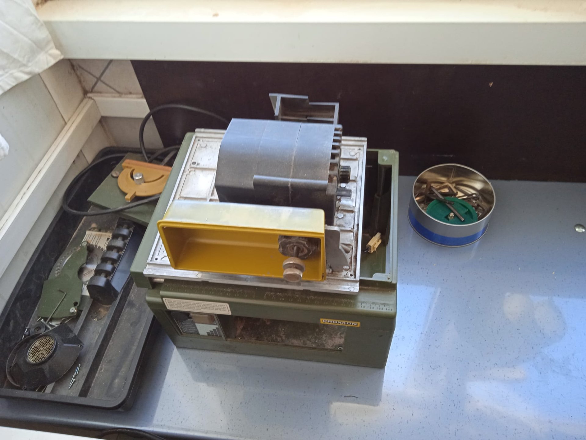

Hoy me han llegado los reyes magos, os cuento: Hace unos meses el motor con flexible Foredom hecho en China se estropeó despues de 11 meses de servicio intenso. Desmontado y mirado por Gonzalva el diagnóstico fué: irreparable. Y el consejo, no compres chinerías.
Hoy después de 10 meses de poco uso ha pegado un petardazo el taladro proxxon 240 hecho y comprado en Alemania, cuando hacía un taladro con una broca de 2 mm en una tabla de pino. Ha saltado el magnetotérmico y no ha vuelto a funcionar . Es la sexta máquina proxxon que se muere en 10 años. Un mes menos que el chino y muchísimo menos uso.

Tengo que rendirme a la evidencia: soy un manazas, no puede ser que a mí se me rompan todas las máquinas, no son solo las proxxon , cuatro Bohler también y una Hegner de 500 pavos. De todas formas un taladro en madera con una broca de marca de DOS mm. no parece que sea mucho forzar, tampoco aprieto casi al taladrar.

Gracias por los consuelos, trataré de reparar el chisme cambiando la electrónica y de todas formas es un taladro de 50 euracos, no la fresadora de 350.

Leopoldofran escribió: Jue Ene 05, 2023 10:15 pm Hoy me han llegado los reyes magos, os cuento: Hace unos meses el motor con flexible Foredom hecho en China se estropeó despues de 11 meses de servicio intenso. Desmontado y mirado por Gonzalva el diagnóstico fué: irreparable. Y el consejo, no compres chinerías.
¿A quién comprar?
- 569.jpg (254.61 KiB) Visto 6829 veces
