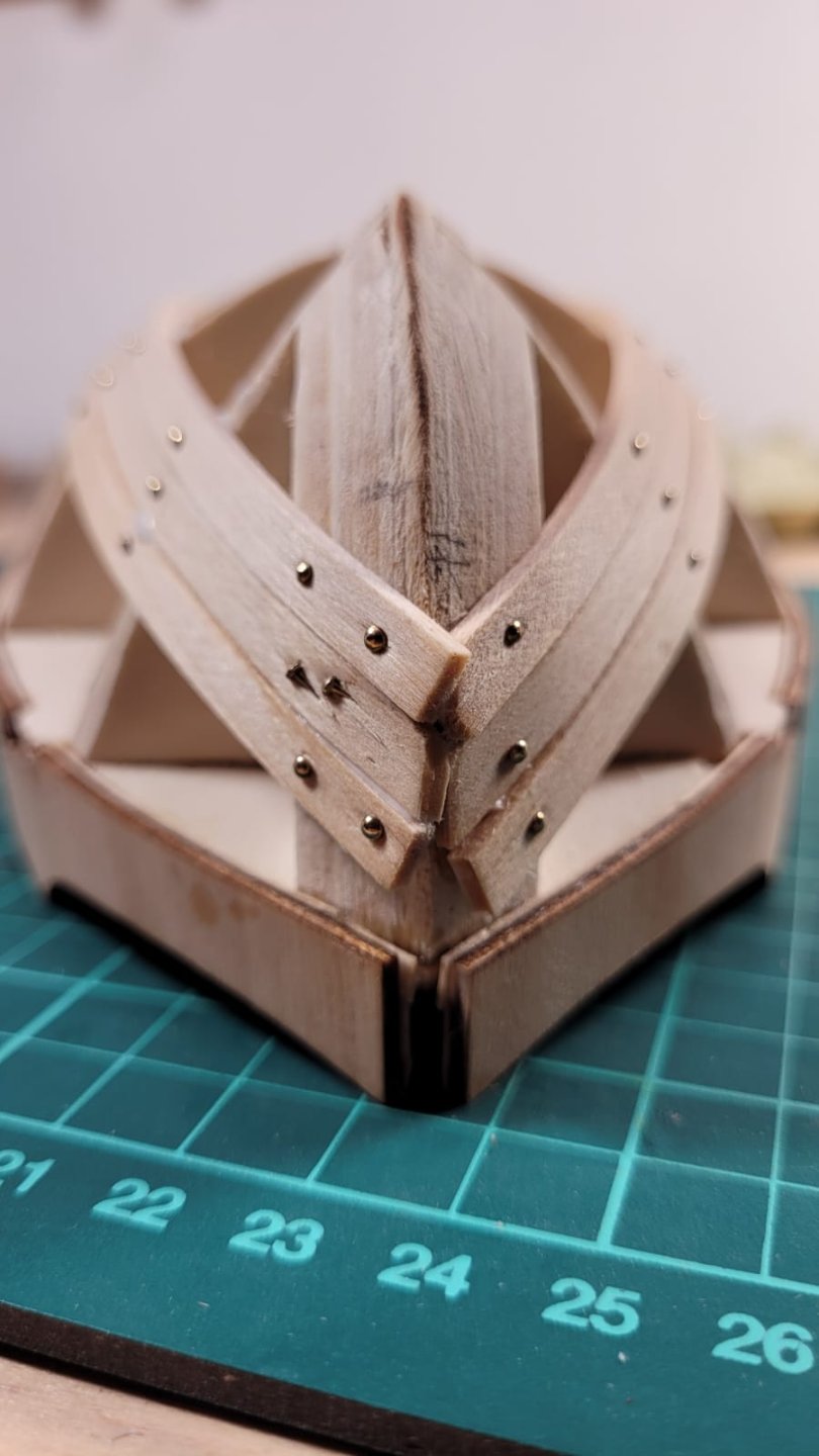

Recientemente me he estrenado en el modelismo naval de kit con el falucho San Juan de OCCRE y la verdad es que me está gustando mucho el proceso. Además de lo complejo que es de por sí el modelismo, he decidido complicarme la vida más todavía grabando un tutorial en video, con la esperanza de que mis errores y aciertos les sean de utilidad a otros que se está iniciando como yo. Comparto con vosotros el trabajo que estoy haciendo para ver qué os parece y me deis algún consejo para mejorar.
Actualmente estoy lijando la falsa quilla y he leído que es necesario rebajar los laterales de la falsa quilla para disminuir su grosor y que cuando se pone al falsa quilla "exterior" quede todo bien. El manual no dice nada esto pero... creéis que es necesario?
Gracias a todos!
Gracias a todos!

Creo que para ser tu primer barco no es necesario. Lo más importante es que lo acabes. Lo que has leído es que conviene acanalar de determinada manera la falsa quilla para que encajen bien las tracas de aparadura (las del fondo del casco que entran en contacto on la quilla), pero eso para un primer barco creo que son complicaciones excesivas. Yo no lo haría. Una vez que hayas terminado este, será por complicaciones!, esto del modelismo naval es un pozo sin fondo.

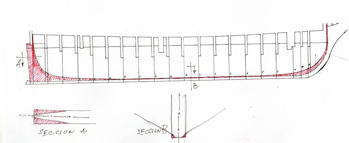

Seguramente Manuel tiene razón, pero si no haces el lijado del borde de la quilla hasta dejarla en un par de mm. te vas a encontrar con que el grueso de la falsa quilla más los dos forros es de por ejemplo 4 +2 +2 = 8 mm y el codaste y la roda tienen 5 ó 6 a lo sumo.
Aquí: viewtopic.php?f=44&t=13677 puedes ver cómo se puede hacer, aunque es más frecuente poner la quilla , roda y codaste después de forrar.
En los planos que los kit no traen viene dibujada la línea hasta donde hay que lijar. En inglés se llama "bearded line" aquí no sé.

Vale, muchas gracias por vuestra respuesta.
La verdad es es que complicado solo seguir vuestra explicación jajaj. Lo he estado mirando y en la parte delantera y media de la quilla no hay problema ya que las tracas se quedan a la altura de la falsa quilla con lo que el acabado de la quilla yo creo que quedará bien. El problema lo veo en la parte trasera de la quilla (¿codaster?), ahí si que se quedará mas grueso el casco (falsa quilla + doble forro) que la quilla. Puedo intentar rebajar un poco la falsa quilla para ver si se disimula, la otra opción sería rebajar las tracas una vez puestas... aunque como comenta Manuel igual es meterme en algo muy complejo para el primer modelo.
Muchas gracias por el comentario Libra63!

Los vídeos están muy bien grabados. Creo que tiene razón Leopoldo. Si bien a la altura de la quilla y la roda no vas a tener problema porque las tracas van a ir prácticamente canto con canto, en popa si te conviene rebajar para que las tracas vayan con suavidad al codaste, no formando un pequeño montículo que es lo que suele suceder si no se hace ese rebaje.

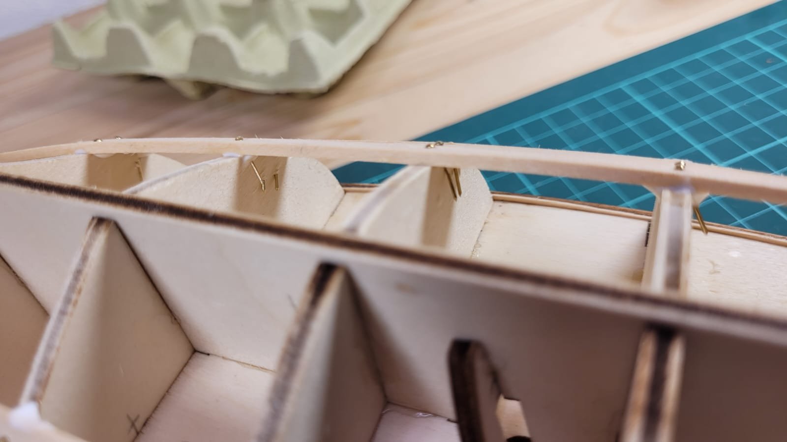

Hola a todos,
He seguido avanzando con el San Juan, tengo las amuradas instaladas y la primera traca colocada. Quitando algunos problemillas con la cola blanca no he ha ido mal. Pensaba que tendría que utilizar el soldador para doblar la traca y la vedad es que me he apañado muy bien con el cianocrilato y los clavos y no me ha hecho falta. Ahora bien, me entran los clavos doblados incluso con el clavador.
Tengo algunas dudas que os quería trasladar.
·¿cuándo debería barnizar el barco?
· No tengo claro si el doble forro ha de cubrir la falsa quilla (y la sobre quilla se pega directamente sobre el forro) o si he de dejar la falsa quilla al aire (para pegar sobre ella la sobrequilla).
Os dejo el video que he publicado por si queréis ver cómo va. Ya me decís vuestra opinión.

Buenos días, la verdad se ve bien.
Yo en el primer forro deje el hueco para la falsa quilla. En el segundo igual pero metiendo un poco las tracas hacia el hueco para luego ajustarlo poco a poco y no dejar espacio. A mi me parece que queda mejor ya que no queda la falsa quilla “flotante” y como que se mete hacia el casco.
Con respecto a lo de las tracas si las mojas 1 h o 2 h antes de ponerlas te doblarán mejor. Tu modelo no tiene una curvatura muy pronunciada pero en otros la parte de proa es bastante más pronunciado y o lo mojas bien o parten. Lo del clavador simplemente es tener cuidado pero vamos que nos ha pasado a todos.
El resto me parece que te va quedando muy bien, con respecto a lo que te he dicho a ver que opinan los expertos.
