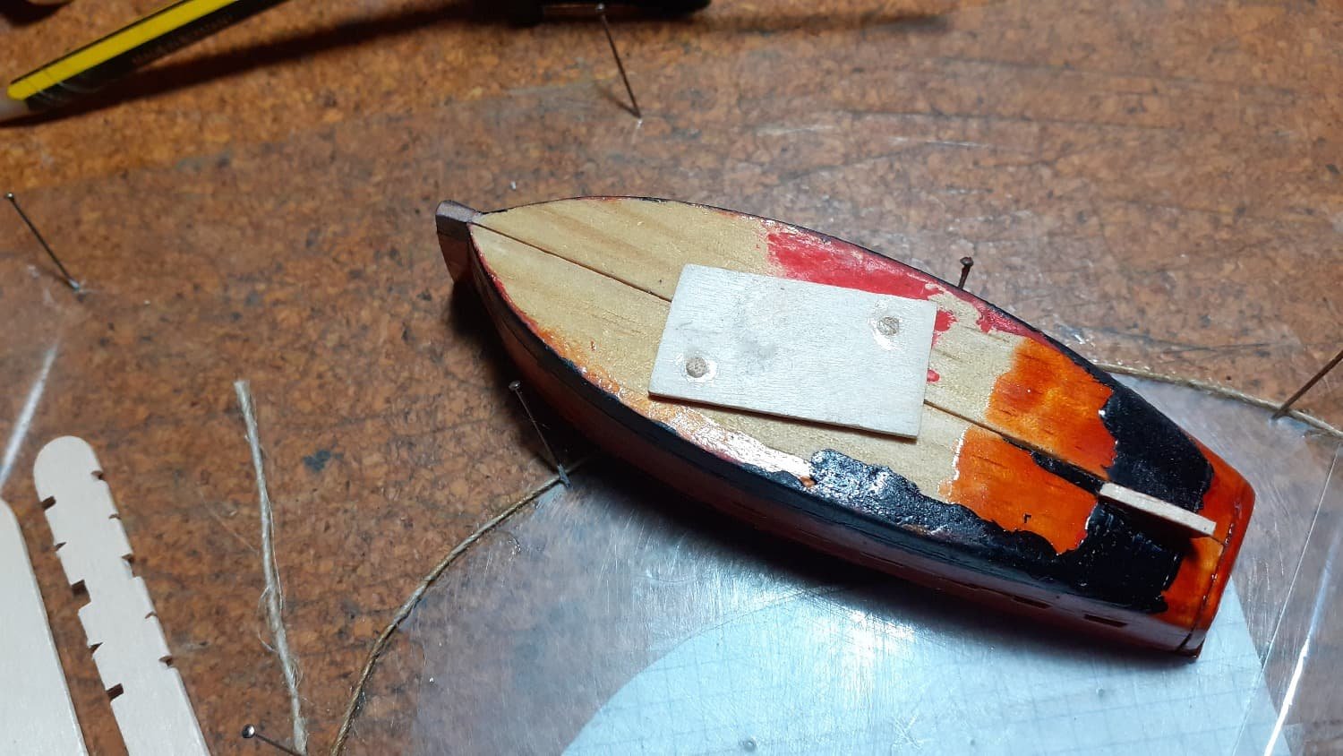

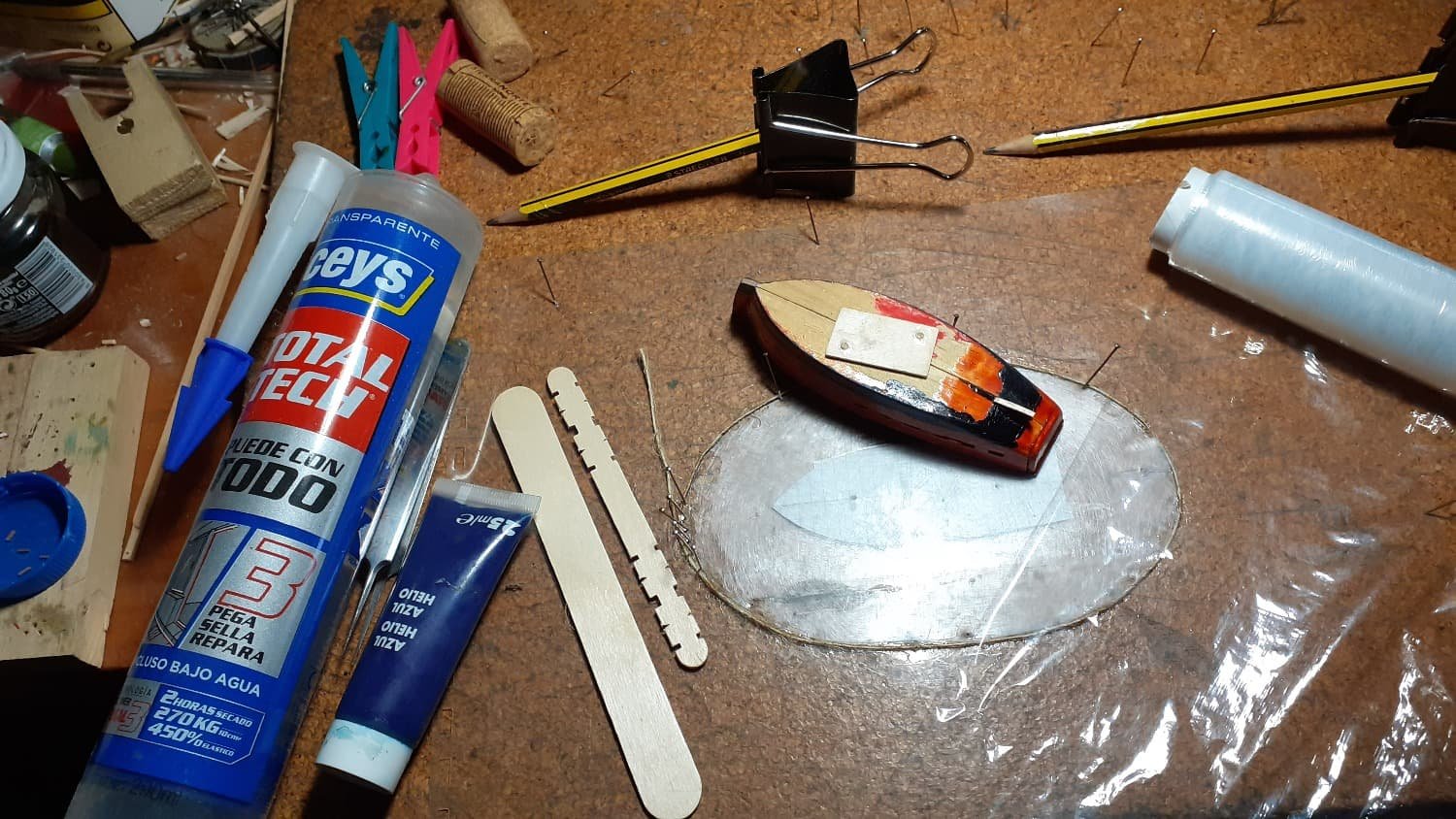

Primer paso sacar la plantilla de la base en que se va a apoyar.

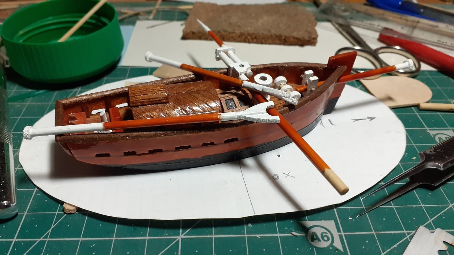

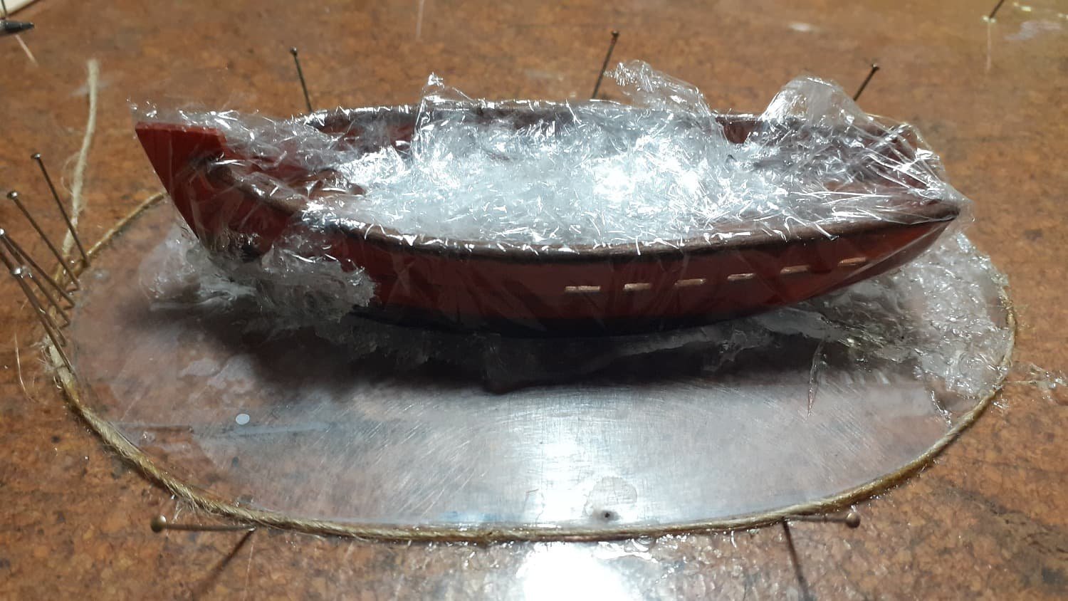

Segundo, todo lo que vamos a necesitar, base hecha con la plantilla, es un lámina de plástico rodeada con un hilo de bramante de 2-3 milímetros de espesor que nos sirve como guía y contenedor del mar, film de cocina, la silicona en tubo, el tinte y el casco del barco.
Tercero y ya dejó de contar, vemos que el fondo del casco tiene una tablilla que lo une mediante dos palillos de dientes, es muy importante recordar que solo envolveremos el casco con el film, una vez hecho clavamos por fuera en su sitio la tablilla.

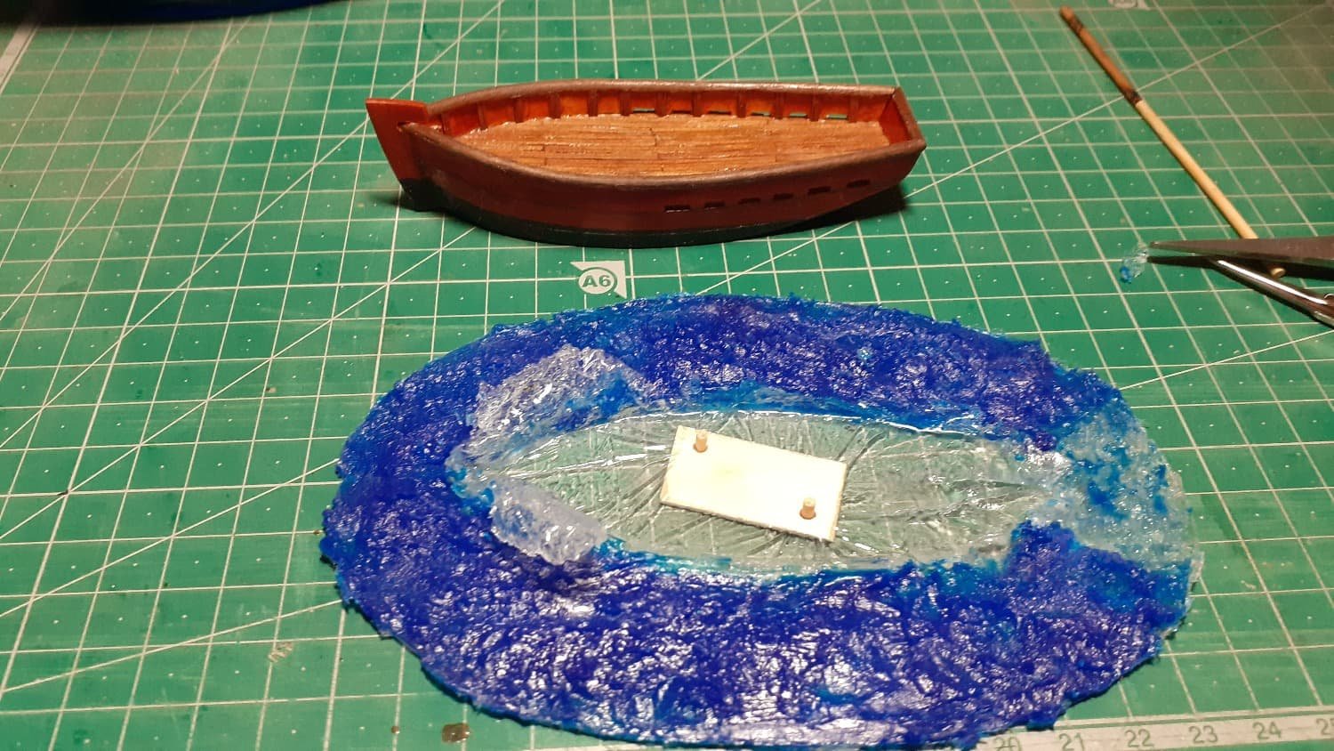

Al tratarse de un mar que va sobre un relleno de silicona tintada se pone silicona transparente en lo que va a ser el asentamiento del casco, si no va sobre un relleno que va directamente al cristal de la botella rellenariamos toda la plantilla con un palito de helado lo hago yo, en este caso hemos hecho el fondo transparente al igual que la estela después el azul del fondo al filtrarse da la sensación de la estela.
Recordar que ahí va clavada la tablilla de madera que hemos dejado por fuera.
También añadimos en la proa desde el punto más bajo del barco hacia arriba y atrás silicona transparente que hará el efecto de la quilla abriéndose paso por el mar.

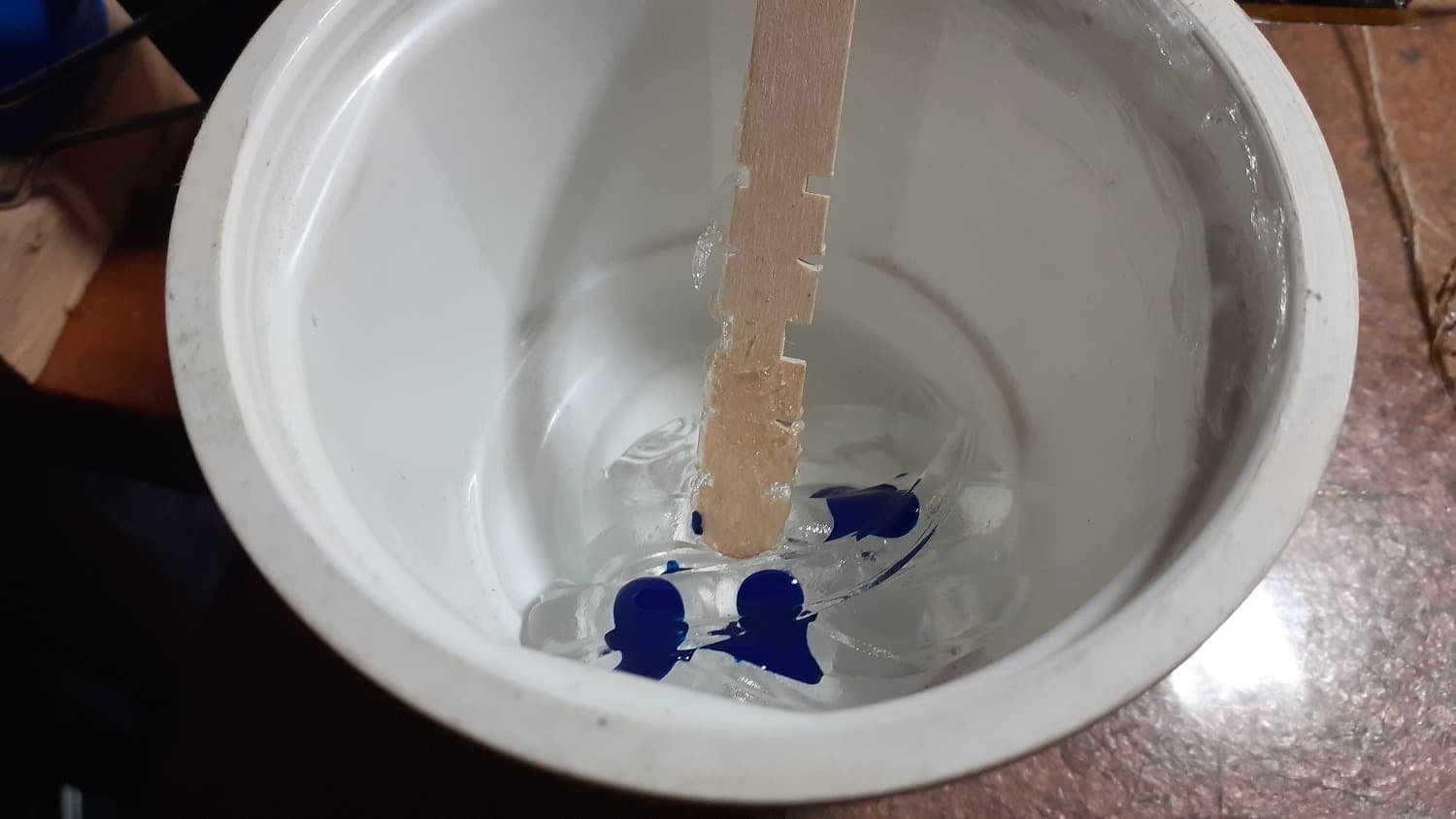

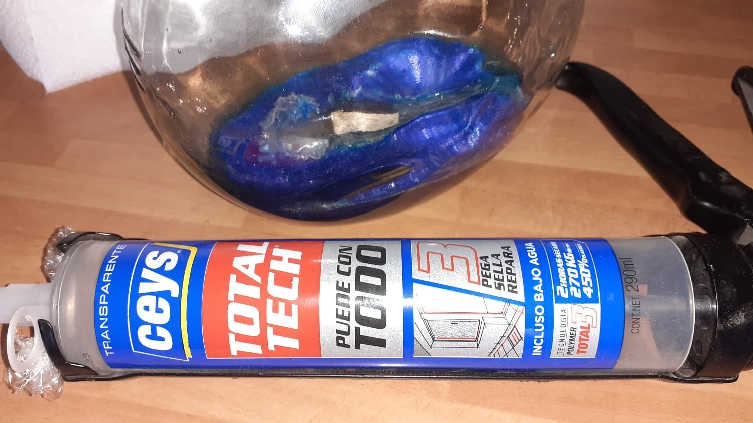

Dos cordones de silicona sin el embudito dosificador directamente del tubo de largo cada uno como el índice, sobrará pero es mejor siempre a que falte,
añadimos tres gotas de color en este caso quiero crear el efecto de navegar por un Atlántico profundo, se remueve bien y se rellena todo hasta el hilo de bramante enrasado, con el mismo palito de helado se crean desigualdades en la superficie de la silicona para dar efecto de mar con ondulaciones.
Yo espero hasta el día siguiente pero en tres horas se puede hacer, quito el bramante y saco el casco del mar, la tablilla está totalmente insertada en la silicona y pegada.

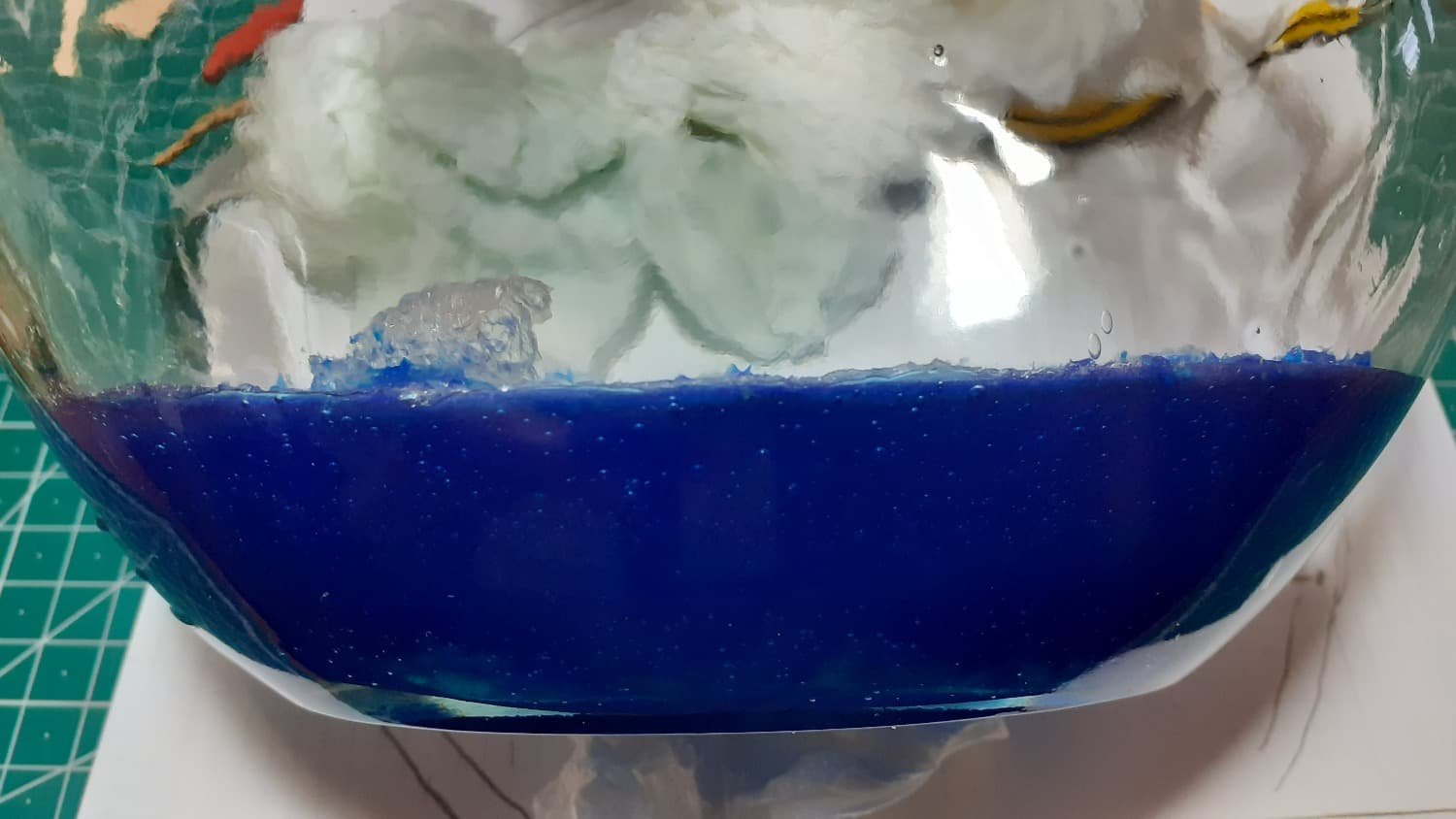

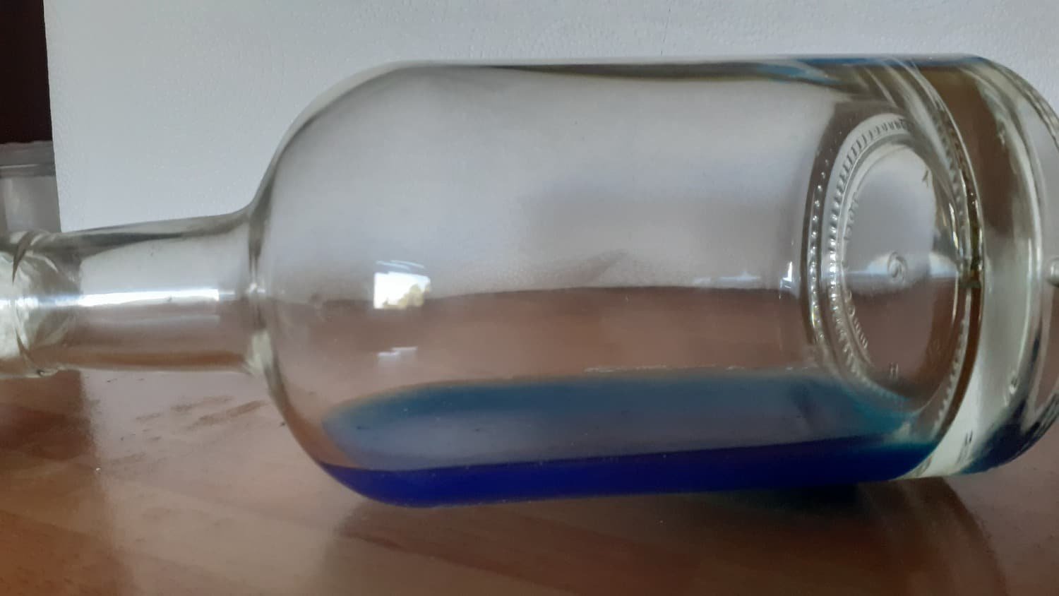

Introducimos enrollando el mar ayudados del plástico que usamos de plantilla, que estará pegado, lo que nos facilita mucho el trabajo así como su entrada por el cuello de la botella, una vez dentro ponemos la silicona de canto sobre el vidrio de la botella echamos unos pegotes de silicona alrededor y un cordón cito donde la tablilla, para ello con el embudo dosificador de la silicona llenamos una paja de plástico y con un embolo hecho con una brocheta y papel de carrocero se lleva al sitio que quieras sin manchar nada, debe quedar enrasada que solo veamos la estela de proa.

Esta silicona es de Leroy Merlín, os aconsejo esta marca no es de base acetica y no apesta y nunca me ha fallado, una vez compre otra marca y fue un desastre supongo que distintas formulaciones químicas.
Esta es la que uso siempre.

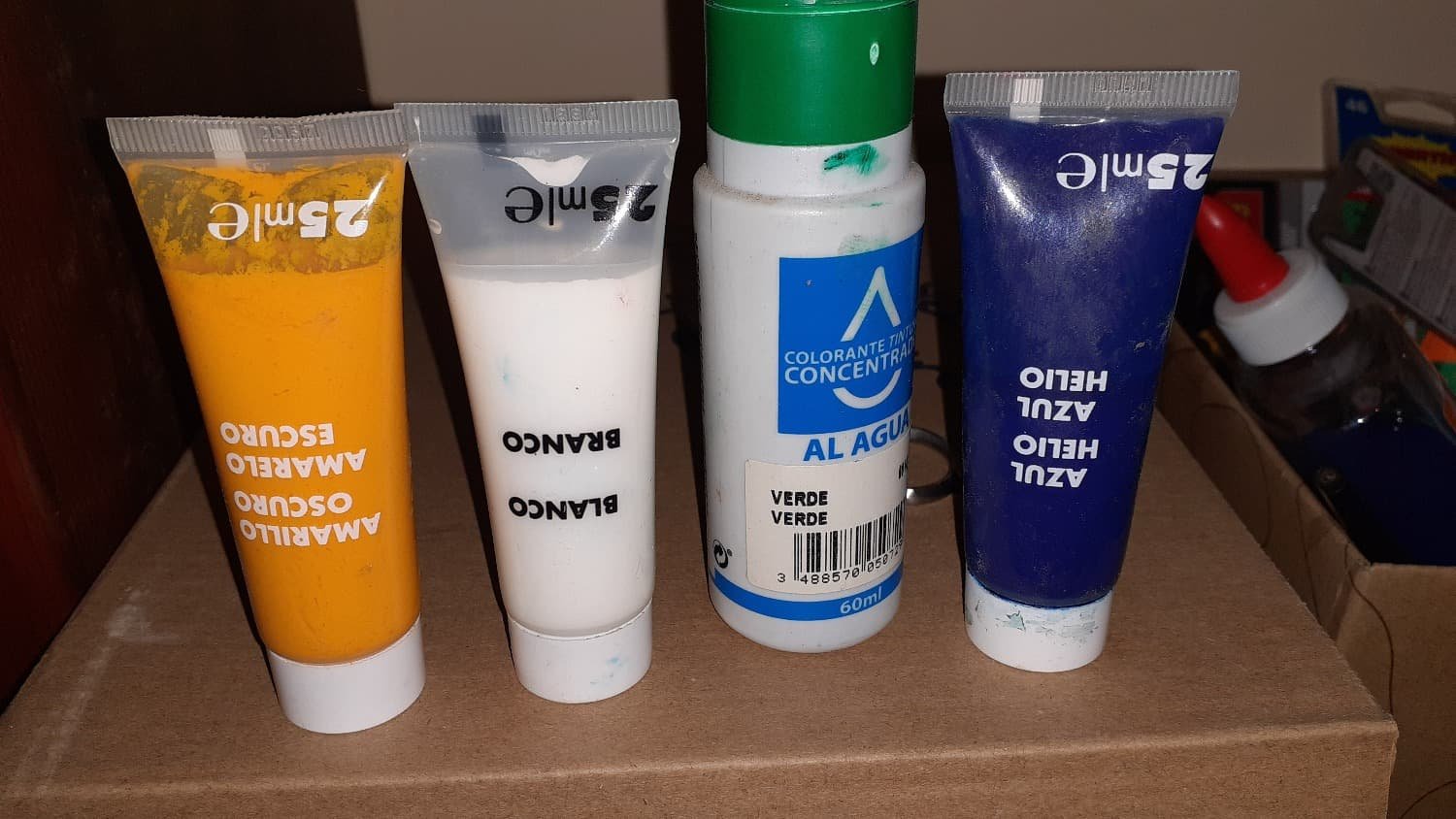

Y estos los tintes, para distintos mares.
