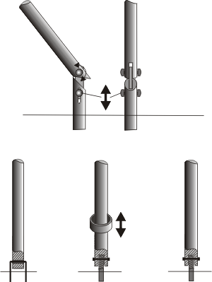

Ahora hablemos de los mástiles, porque en ellos reside el secreto. En su base, los mástiles tienen una bisagra en miniatura que les permite plegarse fácilmente a lo largo del casco del barco. Hay muchos diseños diferentes de bisagras, pero antes de elegir uno ya hecho, intente crear su propio diseño. Tal vez pueda inventar algo original: después de todo, un resorte delgado, un tubo de plástico flexible y mucho más pueden desempeñar el papel de una bisagra.
Aquí puedes pensar en muchas cosas interesantes. No se debe olvidar una cosa: la bisagra debe ser lo menos notable posible. Por eso, las fuerzas principales deben dirigirse a encontrar una manera de ocultar la bisagra de los ojos de los no iniciados. Puede, por ejemplo, pintar el mástil, junto con la bisagra, en un color oscuro o poner un pequeño trozo de un tubo en el mástil que, moviéndose libremente, cerrará la bisagra después de que el mástil esté en posición vertical y mucho más.
Una vez colocados los mástiles, fijan los obenques y los fordones. ¡Ahora nos queda claro que el velero, con los mástiles plegados hacia atrás, pasa fácilmente por el cuello de la botella! Sin embargo, los tirantes, si se fijan rígidamente, evitarán que los mástiles se plieguen hacia atrás. Para evitar esto, los extremos inferiores de los tirantes no se pegan completamente, no se cortan, sino que se dejan largos y, pasando por agujeros especialmente preparados (en el bauprés o en la cubierta del modelo), se sacan de la botella.
Por supuesto, los tirantes deben tener la longitud suficiente para que, tirando de ellos, sea posible colocar los mástiles en posición vertical (Fig. 4). Cortaremos estos hilos, habiéndolos fijado previamente con gotas de pegamento, ya al final del trabajo.
Una vez fijado el barco se procederá a cortar las líneas sobrantes, para ello nos fabricaremos unas herramientas que iré presentando.
Yo he utilizado goma elástica en vez de bisagras, en vez de perforar perpendicularmente el mástil lo he hecho longitudinalmente pegado con cianocrilato y al al agujero de la cubierta ambien con la tensión justa para que se sujete en vertical después de llevarlo, tener en cuenta que después los obenques y otras líneas ,cuyo nombre desconozco, lo sujetan una vez pegado en su sitio también antes de dejar que esté completamente vertical le pongo en la base del mástil y la goma una gota de cola blanca así me despreocupo de si el elástico deja de actuar o caduca ya estará fijado por la cola.

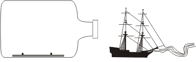

Vamos con el tercer método:

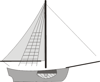

Manera de poner un barco en una botella "Sin bisagra".
Para que el lector no se aburra leyendo las descripciones de métodos complejos y que requieren mucho tiempo para ensamblar barcos en botellas, nos moveremos en nuestra historia como una ola: de lo simple a lo complejo y de regreso a lo simple. Volvamos al primer método de montaje e intentemos deshacernos de la bisagra en la base del mástil, manteniendo la sencillez y la elegancia. Como probablemente haya notado, es en el diseño de los mástiles donde se esconden los principales secretos de uno u otro método de ensamblaje. Este no es una excepción. El mástil del barco no tiene ninguna bisagra. En su lugar, se introduce en el agujero preparado en el cuerpo del modelo con la ayuda de un hilo de pescar. El cuerpo del modelo está hecho de madera. En el nido destinado a instalar el mástil, se perfora un pequeño orificio pasante (0,5 - 1 mm de diámetro) a través del cual continuará pasando la línea de pesca. En la base del mástil, también debe perforar un agujero. Después de pasar el hilo de pescar por el orificio de la base del mástil y pasarlo por el orificio pasante del cuerpo del modelo, se saca el hilo de pescar. Está claro que tirando de la línea de pesca es fácil colocar el mástil en posición vertical. Solo queda fijar el mástil con una gota de pegamento y quitar el hilo de pescar tirando de uno de sus extremos (Fig. 11).
Imagen 11 Tirando de la línea, es fácil colocar el mástil en posición vertical.
El aparejo se fija exactamente de la misma manera que en el primer método: previamente, en el escritorio, los obenques y forduns se pegan al casco y los tirantes se pasan a través de los agujeros en el bauprés. Y, por supuesto, debe recordar cortar los hilos adicionales al final.
El método le da al modelador espacio adicional para maniobrar. También le permite combinar diferentes métodos de ensamblaje para lograr resultados inesperados.
Este tercer método si que resulta útil si se quiere obviar la bisagra o no se puede ocultar, no es necesario que el hilo sea de pescar, un hilo resistente sirve, una alternativa que a mí me ha dado buen resultado, perdón si me reitero pues igual lo he comentado, es la goma elástica embutida en el mástil y pasada por un agujero de la cubierta hacia la base del casco, es un poco laboriosa ya que perforar un palillo de dientes hacia dentro es complicado, pero yo lo he hecho y con siete mástiles...si el modelo tiene como mástil una brocheta más fácil aún.

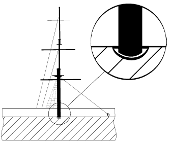

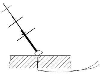

Imagen. 12 El mástil no se instala en un orificio en el cuerpo del modelo, sino en un orificio poco profundo.
Este método de montaje es perfecto para trabajar con maquetas sencillas y de pequeño tamaño, como goleta, bergantín, bergantín, etc. (botella). El principal obstáculo a la hora de intentar plegar los mástiles puede ser el esquema eléctrico de los tirantes del modelo. Muy a menudo, el wall-stand o el wall-stand evita que los mástiles se coloquen a lo largo del costado del barco. Y, sin embargo, al resolver un problema de ingeniería interesante, puede hacer frente a este problema. Posible solución: tirantes flexibles del palo mayor. (Figura 13). El pilar pasa libremente por el agujero en la parte superior del trinquete, luego, después de pasar por dos bucles en el bauprés, vuelve al mástil mayor, pero ya como pilar. Del mismo modo, puede llevar a cabo cualquier elemento de rigging.

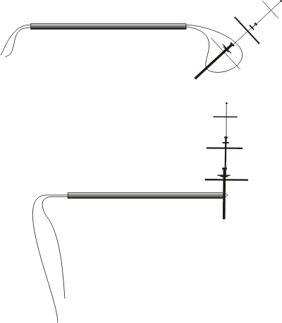

sibbook13 (1).png (16.11 KiB) Visto 17758 veces
Imagen. 13. Diseño de cableado de engranaje flexible.
Puede utilizar una combinación de métodos de montaje ya conocidos, por ejemplo: haga uno o dos tirantes largos, como en el primer método, y páselos por los agujeros en el bauprés y, más adelante, por el cuello de la botella.
Además de la simplicidad, la ventaja del método es que ahora, en lugar de muchos hilos largos, solo tienes que lidiar con dos o tres.

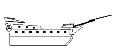

Un barco en una botella no es solo un modelo de un velero o un recuerdo inusual. También es un rompecabezas diseñado para desconcertar al observador, para causar asombro y deleite. El espectador debe preguntarse sorprendido: “¿Pero cómo?”. Y cuanto más difícil sea para él encontrar la respuesta a esta pregunta, más interés despertará su trabajo. La quinta forma de ensamblar un barco en una botella es la más interesante e inusual, pero al mismo tiempo la más difícil y la que requiere más tiempo. Proporciona al modelador posibilidades verdaderamente ilimitadas.
¿Es posible pasar un hilo por el ojo de una aguja justo dentro de la botella? Sí, el quinto método de montaje facilita esta tarea. Habiendo dominado este método de ensamblaje, puede asumir con seguridad la construcción de los modelos más complejos. Sin embargo, el precio de las grandes oportunidades será la paciencia, la gran atención y la habilidad, que se requerirán de usted para lograr su objetivo.

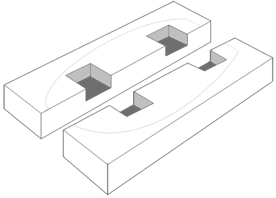

Pero, todo está en orden. Comencemos con el cuerpo. Para que el modelo se vea espectacular y misterioso, debe esforzarse por hacer que el caso sea lo más amplio posible. El observador no debe tener dudas de que el cuerpo del modelo es más ancho que el diámetro del cuello de la botella. En aras de esto, incluso puede ser útil, habiendo pecado un poco contra la verdad, hacer el cuerpo más ancho de lo que se indica en el dibujo. Es incluso mejor elegir de inmediato un modelo con un cuerpo ancho - "barrigudo". Naturalmente, dicho cuerpo deberá ensamblarse a partir de varias partes, que solo pueden encajar individualmente en el cuello de la botella. Antes de comenzar a trabajar, debe abastecerse de tiras con un grosor de 2 a 2,5 mm. Mejores que otras, las reglas escolares de madera son adecuadas para este propósito. Sin embargo, si miras detenidamente a tu alrededor, seguramente encontrarás muchos otros artículos adecuados. Por ejemplo, palitos de helado o chapas de varios tipos de madera. Pegados entre sí, los tablones imitan a la perfección los tablones del casco de un barco. Los tablones deben pegarse en briquetas, habiendo determinado previamente dónde pasará la línea de corte. Esta línea debería cortar el casco en dos partes en un plano horizontal cerca de la línea de flotación (Fig. 14). (El casco se cortará en el plano vertical más adelante).

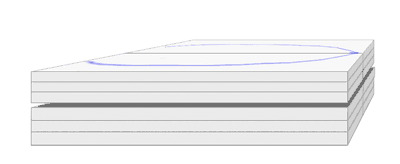

Pic. 14 Briquetas - en blanco para el cuerpo del futuro modelo.
Al elegir una línea de corte, debe esforzarse por dibujarla para que apenas se note en el modelo terminado. Es bueno si la línea se puede alinear exactamente con la línea de flotación, y mejor aún si se cubre con terciopelo.
Habiendo determinado el grosor de las partes superior e inferior del cuerpo del modelo y habiendo preparado la cantidad adecuada de tablones, comienzan a pegar las briquetas. Esta es una parte muy importante del trabajo. El cuidado con el que lo haga depende de si se notará o no el lugar de articulación de las partes del cuerpo.
Las tiras destinadas a las partes inferior y superior del cuerpo se untan con pegamento y se ensamblan en briquetas por separado. En esta etapa, debe obtener dos espacios en blanco que correspondan aproximadamente en grosor a las partes inferior y superior de la caja. Sin permitir que el pegamento se seque, los espacios en blanco inferior y superior se doblan y se sujetan con una abrazadera. Es importante que no se peguen. Por lo tanto, debe controlar cuidadosamente que el pegamento no entre en la unión de las partes. La pieza de trabajo debe estar bien seca. Solo entonces se puede quitar la carga. Un caso mal secado (especialmente si se ensambla a partir de chapa) puede comenzar a deformarse en el momento más inoportuno y arruinar todo el trabajo.
Si todo se hace correctamente, luego de quitar las abrazaderas, obtendrá dos mitades: espacios en blanco del cuerpo perfectamente adyacentes entre sí. Una vez más, enfatizamos que un ajuste perfecto de las dos partes del cuerpo es muy importante. Le permite hacer la unión casi invisible.
Durante la operación, el cuerpo del modelo debe protegerse cuidadosamente del calentamiento desigual: al sol, de un radiador, estufa, etc. De lo contrario, la carcasa puede deformarse y aparecerá un feo espacio que será muy difícil de ocultar.
Entonces, dos: las partes superior e inferior de la caja están listas. Pero... estas piezas siguen sin entrar en el cuello de la botella, ni siquiera individualmente. También es necesario cortar la pieza de trabajo a lo largo del plano vertical. Sin embargo, no se apresure a hacerlo. Primero, se debe explicar cómo se unirán las cuatro partes.
Para que las partes del casco del barco no se desmoronen, es necesario sujetarlas de modo que la parte inferior sostenga la superior, la derecha, la izquierda, etc. El diagrama de dicha sujeción se muestra en las figuras. Su esencia es que la parte inferior izquierda de la caja contiene la parte superior derecha y la parte inferior derecha, la parte superior izquierda. Además, para mayor resistencia, las partes superior e inferior también se unen entre sí. Tal, a primera vista, una conexión compleja sujeta de forma segura las partes del cuerpo, lo que le permite procesarlo con calma. Las piezas se fijan con pequeños pasadores. Es mejor hacer los alfileres de metal, esto le evitará sorpresas que puedan surgir debido al hinchamiento de los alfileres de madera después de que el pegamento les caiga encima. De cara al futuro, notamos que además de la hinchazón, existe otro peligro. Algunos tipos de pegamento dan una línea de pegamento gruesa, lo que puede conducir a una brecha notable entre las partes de la caja. Esto debe tenerse en cuenta al elegir un adhesivo para pegar la carcasa. El pegamento epoxi de consistencia líquida es muy adecuado.

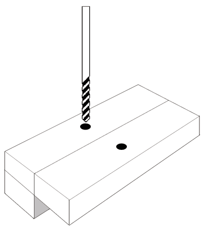

Podemos recomendar la siguiente secuencia de fabricación del cuerpo del modelo:

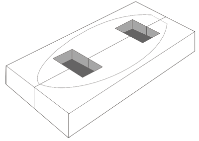

1. En la parte inferior de la pieza de trabajo, marque el contorno del barco de acuerdo con el dibujo. Después de eso, se cortan ranuras para los revestimientos (Fig. 15).
Picto. quince.
2. La parte inferior se corta a lo largo del eje (Fig. 16).
Picto. dieciséis.

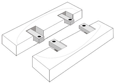

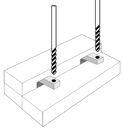

3. Pegue los revestimientos. Perforan agujeros para los pines principales (Fig. 17).
Picto. 17
4. En la parte superior de la pieza de trabajo, sin cortarla, se perforan orificios pasantes para pasadores adicionales (fijación de las partes superior e inferior). Se conectan las piezas y, utilizando uno de estos agujeros como guía, se perfora un agujero en la parte inferior de la pieza para instalar el pasador adicional correspondiente (Fig. 18).
Picto. Dieciocho.
5. En un lado, inserte un pasador adicional, conecte las partes entre sí y, dándole la vuelta, marque los orificios para los pasadores principales (Fig. 19).
Picto. 19
6. Habiendo insertado los pasadores principales en un lado, repita las operaciones anteriores con la otra mitad de la pieza de trabajo.
7. Después de desbastar el cuerpo, la parte superior también se corta a lo largo del eje.
La secuencia de trabajo puede ser diferente, pero es mejor procesar el cuerpo del modelo sin cortar la parte superior. Esto le dará a la pieza de trabajo rigidez adicional y facilitará el trabajo. En el proceso de trabajo, seguramente prestará atención a una ventaja más de la carcasa hecha de tablones delgados. Además de la imitación de la piel del barco y la coincidencia exacta de las partes, es muy conveniente realizar marcas: el casco está forrado con precisión, lo que facilita enormemente el trabajo.
Los antiguos veleros de los siglos XV-XVII tenían superestructuras altas ricamente decoradas. Por lo tanto, es recomendable hacer los casos de dichos modelos no de cuatro, sino de cinco a seis partes. Por separado, no solo se colocan las partes inferior y superior, sino también elementos de las superestructuras de proa y popa. Es útil hacer desmontable parte del tanque, junto con la letrina y el bauprés, y parte de la superestructura de popa. En este caso, toda la jarcia del bauprés será un todo único. Es mejor elegir los lugares de corte donde pasa el terciopelo sobre el modelo. En este caso, pegado a la unión, el terciopelo ocultará completamente el corte (Fig. 20). Es más difícil ocultar la incisión que pasa a lo largo de la cubierta y disecciona el barco en un plano vertical. Este problema se puede superar colocando cuidadosamente la plataforma de punta a punta con tablones de chapa de madera clara.
Pic. veinte . Es útil hacer desmontable parte del tanque, junto con la letrina y el bauprés, y parte de la superestructura de popa.
El diseño de muchos barcos con una cubierta superior abierta permite que todo el interior medio del casco, junto con la cubierta, el bauprés y el espejo de popa, sean desmontables. Esto es muy conveniente, porque la popa, junto con las ventanas y las decoraciones, permanece sin cortar. También se simplifica el aparejo del bauprés. Considere que tenemos suerte: en los veleros, muchos detalles se ubican precisamente a lo largo de la línea central (estas son varias escotillas, mordiscos, vestíbulos, torres y mucho más). Gracias a esta característica, muchos elementos se encuentran en la parte central extraíble del modelo.
Si no es posible hacer que la parte central del casco del barco se pueda quitar debido a las características de diseño, se deberá cortar toda la parte superior del casco a lo largo. Esta sección pasará exactamente a través de los elementos estructurales ubicados a lo largo de la línea central de la nave. Bueno, eso no es tan malo. Más bien lo contrario. No corte estas partes junto con el cuerpo. Se pueden dejar intactos, pero pegados a una sola parte del cuerpo, lubricando solo la mitad de la parte con pegamento. Por lo tanto, resulta que todas las partes adicionales de la nave (escotillas, torres, vestíbulos) están unidas solo a la mitad de la parte superior del casco del modelo. Junto con él, se quitan y se vuelven a colocar fácilmente. Cuando se ensamblen, todas estas partes cubrirán parcialmente la línea de corte y se notará menos en el modelo terminado.
Entonces, el cuerpo del modelo está listo. Exteriormente, no es diferente al caso de un modelo de escritorio convencional. La única diferencia es que nuestro estuche se desmonta fácil y rápidamente en partes. Ahora pasemos a los mástiles, aparejos y velas. Antes de continuar con el trabajo, es necesario estudiar cuidadosamente el dibujo de los largueros y considerar cuidadosamente el diagrama de cableado del aparejo.
Y fin de esta intervención.
