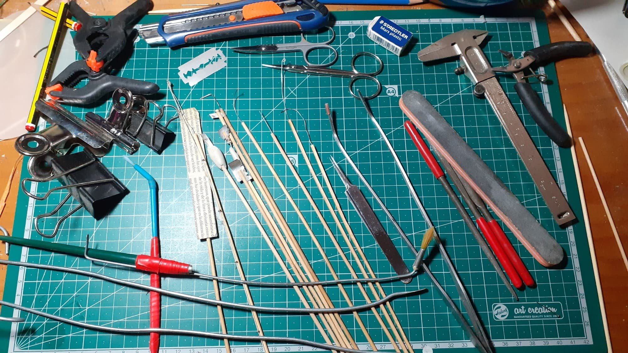

Lorenzo tiene razón José Ramón unas buenas pinzas de acuario largas, las más largas interesa tener, pero lo que va a ayudarte más son las propias herramientas que te hagas, a veces tendrás que hacerlas incluso para determinado tipo de botellas, aconsejo brochetas y alambre fino de jardinería para guiar las plantas en los calibres más finos, trabajaras mucho más con ellas que con la pinza ya lo verás y fundamental unas pinzas pequeñas de precisión curvas y otra recta para trabajas piezas milimétricas...sargentos y pinzas de manualidades de los chinos todos, me sabe mal decirlo es lo mejor.
Me sentó muy mal comprar una regla metálica en una tienda de modelismo 8 euros y encontrarme la misma poco después en un chino a 0,80 euros.
Pero que muy mal.
A ver ahora que tengo tiempo si coloco algo de herramientas de las que uso habitualmente.

Alva004
Mensajes: 138
Registrado: Dom May 15, 2022 10:26 pm
Re: Pinzas, tijeras y demás utensilios.
Mensaje por Alva004 »
libra63
Mensajes: 1039
Mensaje por libra63 »
Alva004 escribió: Mar Jul 12, 2022 3:51 pm materiales R.jpg
Gracias por la foto. Me voy haciendo una idea.
Salud ;)
