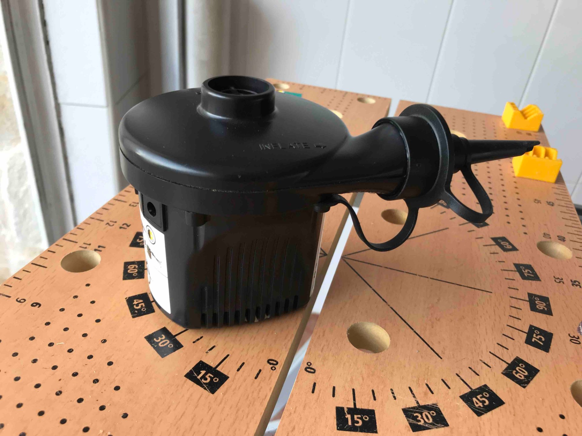

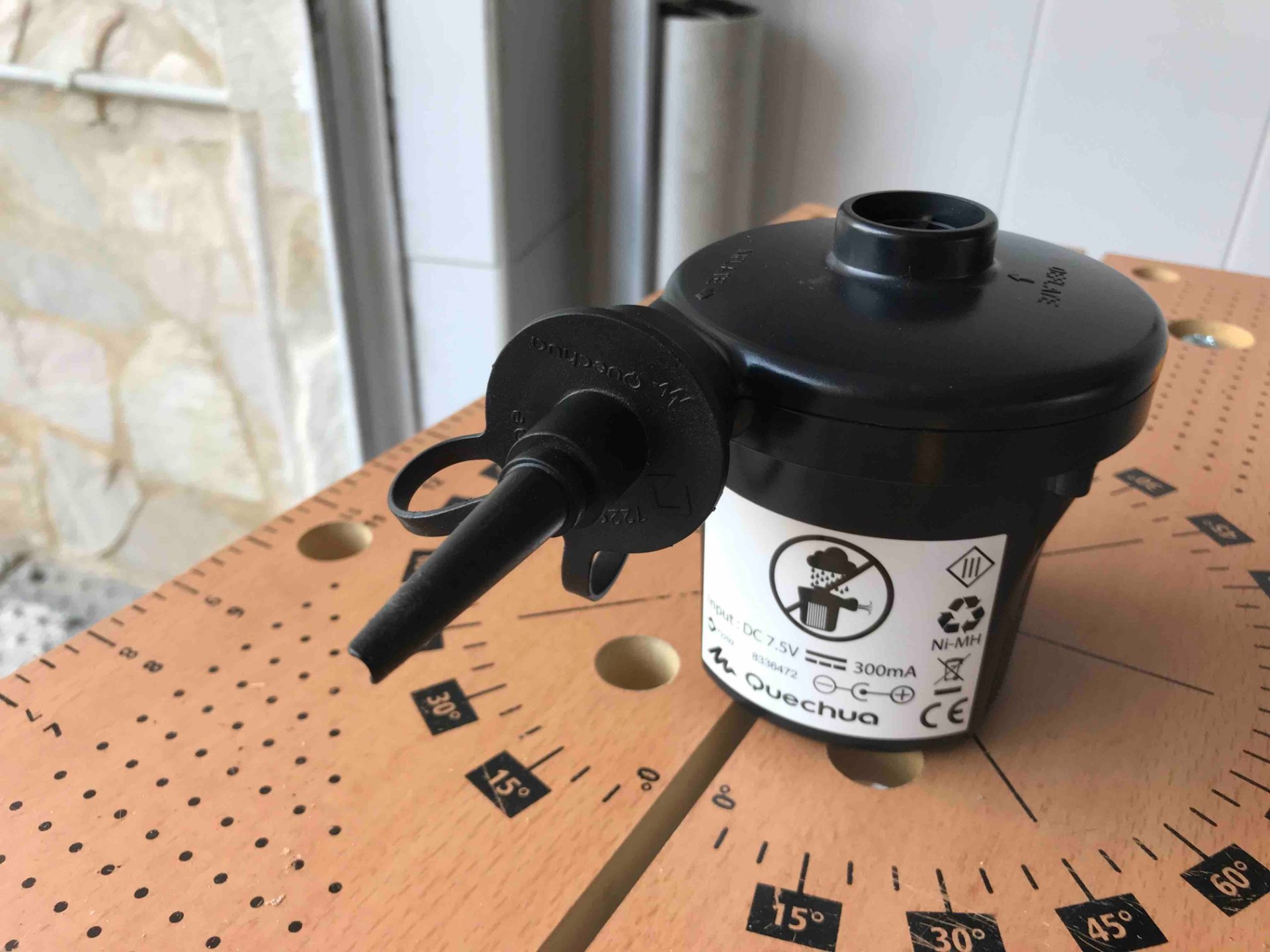

Imagino que será conocido por todos. Pero por si acaso alguien es nuevo o no lo sabe (como yo no lo sabía) os cuelgo este artefacto que imagino que identificaréis fácilmente.

Es un sencillo inflador de colchonetas. 40 euros en Decatlon o Leroy Merlín (bueno, eso me costó hace dos años). Actúa como soplador con la potencia suficiente para sacar el polvo de los rincones del modelo sin dañar las estructuras. Eso si, sopladlo en el exterior, pues no os imagináis la nube de polvo que levanta en modelos que igual llevan años de acumulación.

Por la décima parte de precio, también esto puede servir para salir de un apuro.
https://www.google.com/search?q=perilla ... nt=gws-wiz
No es broma. Es muy eficaz como soplador levantapolvo.

Claro que hay otros métodos, jeje. Incluso pegar soplidos con una pajita. Pero este que os digo es verdaderamente cómodo, eléctrico con batería, y con la fuerza creo que justa para no dañar estructuras. Muy cómodo. Yo utilicé en su día gas comprimido en botellas de las que se usan para limpiar placas base de ordenadores. El resultado era muy bueno, pero tenía el inconveniente de que era caro y el gas salía con demasiada fuerza, tanta que en algunos casos levantaba además del polvo algún elemento poco pegado o que se había pegado con poco convencimiento a las coubiertas como baldes, cajas de bolas de cañón etc. Este mini inflador de colchonetas (imagino que de otras marcas irán igual) lanza el aire con la velocidad justa.
