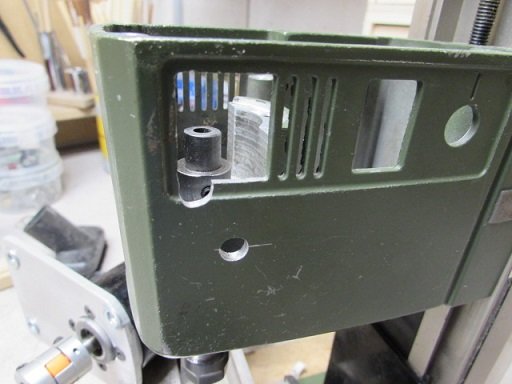

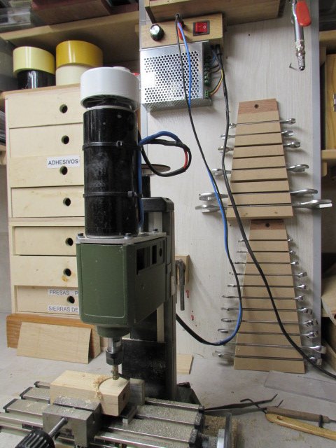

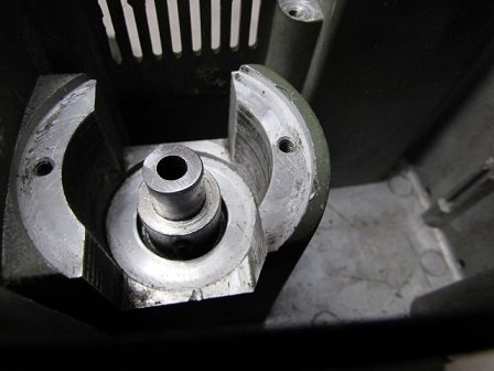

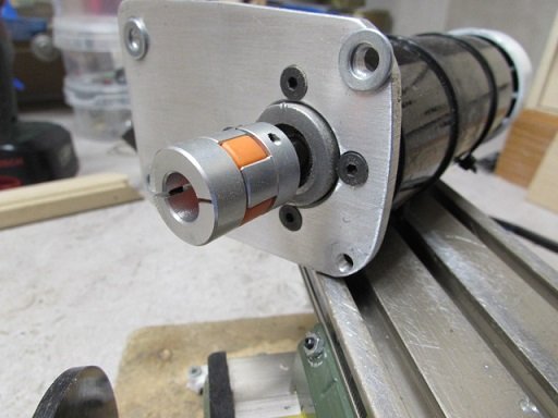

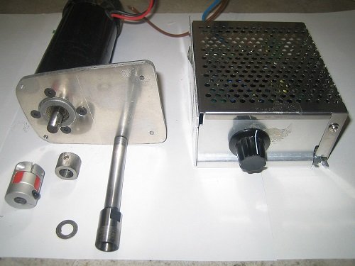

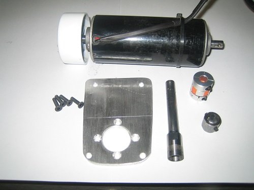

Yo estaba arto de cambiar motores y placa electrónica de mi fresadora.
La hice esta modificación y funciona de maravilla, la única limitación que tiene, es lo que aguante la mesa de coordenadas, el motor de 500 w ni se entera, lo único que estéticamente no es
muy bonita.
Los materiales necesarios son, una placa de aluminio o acero
Un eje C10-ER11100L
Un adaptador para el eje del husillo y del motor que sería 10-8 de Diametro, y un casquillo, para ajustar el motor.

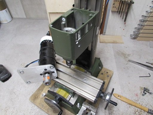

Re: Modificación fresadora MF70
Mensaje por toledo »
Me olvidaba de la foto de la máqui
na terminada y montada
