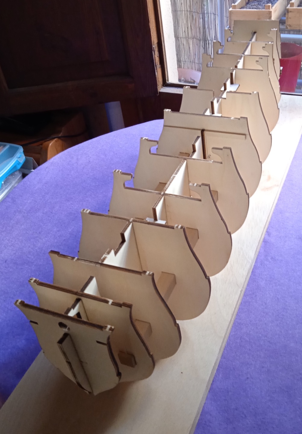

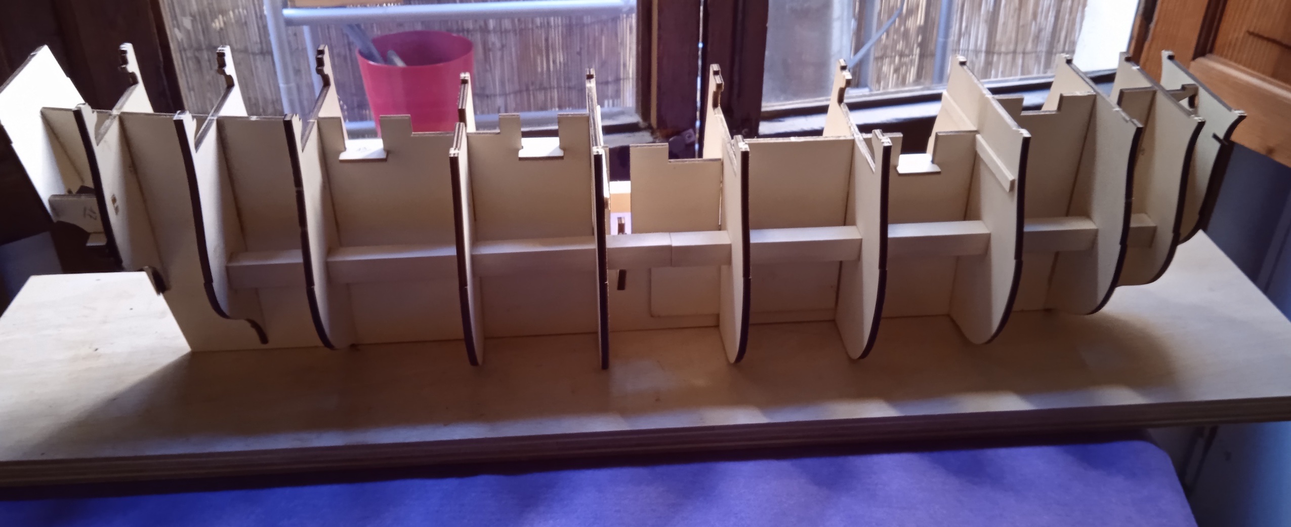

Aqui os pongo las fotos del montaje de la estructura del modelo. Hasta aqui no he realizado mejoras.
Mi ST 001.jpg (292.88 KiB) Visto 10641 veces
