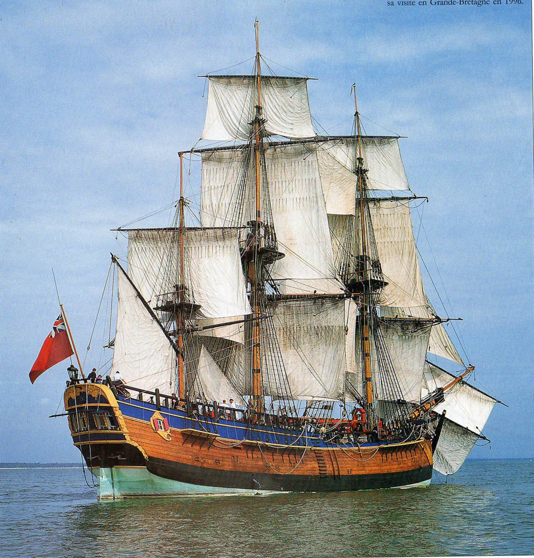

Hola. Casi seguro que es un resto de pegamento. NO son fáciles de eliminar para teñir, si es cola blanca prueba con ácido acético al menos al 25% empapando y secando. Ojo que huele que tumba. Si es cyano con su despegador específico, si es Imedio con acetona y si es poliuretano con la radial.
La réplica tiene una zona bastante grande barnizada con aceite de linaza o semejante,pero el resto va pintado, Aprovecha y píntalo queda muy bien. Si el problema está en la parte barnizada elije entre dejarlo y pintar de ocre amarillo que es como realmente iría. Felices fiestas

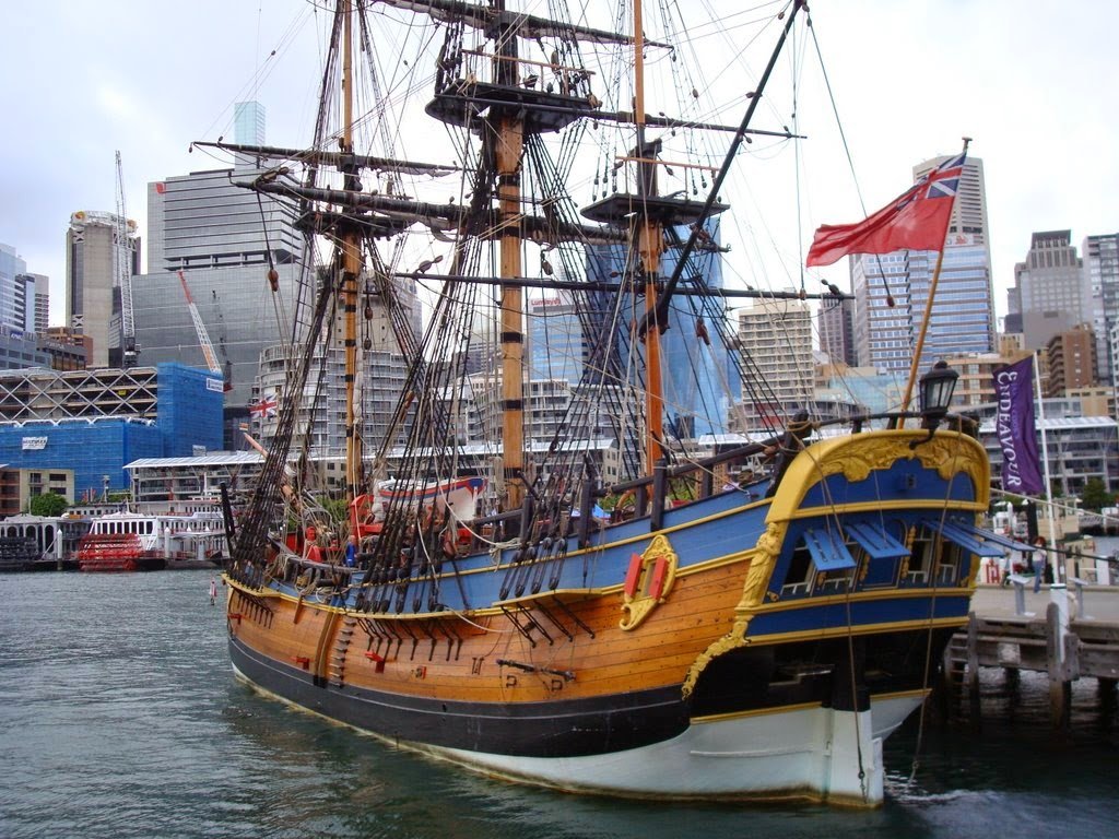

He mirado el kit de Occre y para variar parece ajustarse a lo que se supone que era , o sea a la réplica construida en Australia en 1993. Lo único que me parece discordante es que pinten de negro la concha del ancla cuando debería ir en el color del casco, ocre amarillo. Otro que es discutible es el color de la obra viva que esos tipos tiñen. La réplica va en color blanco como corresponde a la época pero es cierto que en la monografía de Conway viene en aspecto indefinido, como madera teñida. Si quieres documentación complementaria me dices.

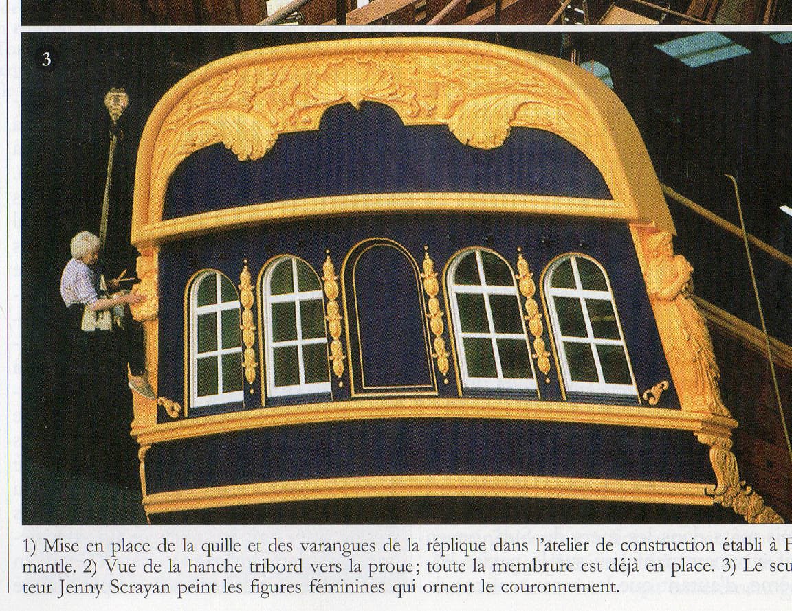

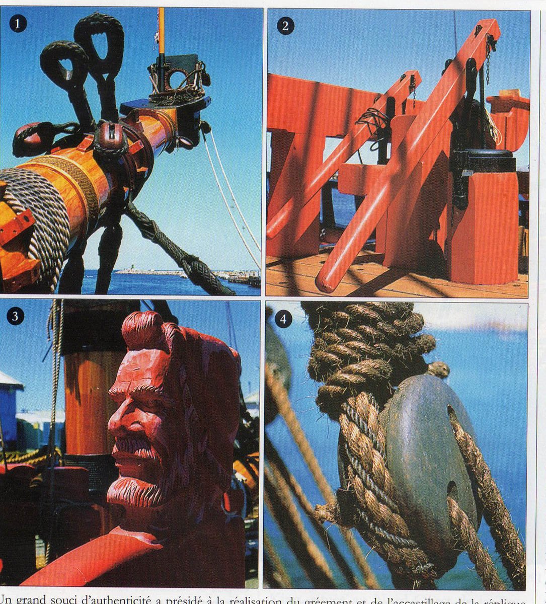

El diseñador de Occre comete errores como por ejemplo poner defensas o conchas al San Ildefonso, o pintar lo que era negro en azul cobalto, y por su parte todos los fabricantes hacen los enjaretados con los huecos muy grandes, pero el Endeavour creo que está bastante bien.
Una fotos del Chasse Marée
