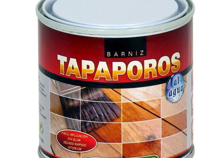

Normalmente sólo con el tapaporos tras varias capas y lijados ya queda bastante bien.
Yo utilizo el de la imagen. Al principio te puede mosquear porque es blanco, pero al secarse se queda totalmente transparente y no mete brillo. Después no veo necesidad de barnizar.
- Tapaporos.jpg (59.63 KiB) Visto 5527 veces

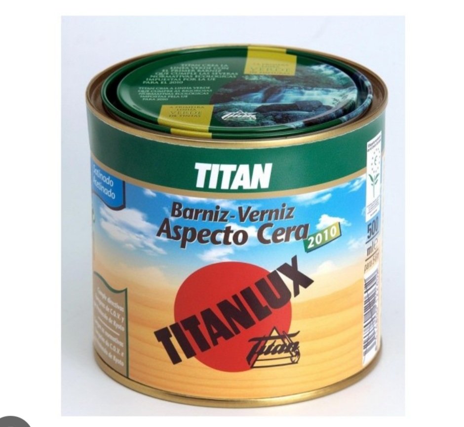

He usado cera de muebles color nogal, pero para dar patina y resaltar detalles, siempre encima de barniz. Uso el de la foto, es acrilico muy fácil de aplicar no tapa la veta de la madera y el acabado es, un satinado muy tenue.
- 20240407_112753.jpg (87.94 KiB) Visto 4675 veces
