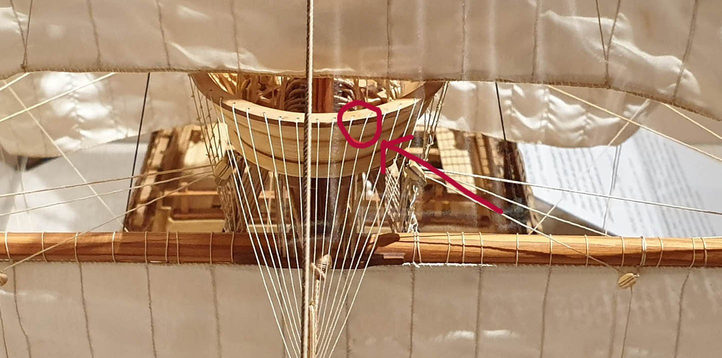

Buenas tardes a todos. Llevo unos meses en el foro disfrutando de las obras de arte que suben los compañeros de este grupo y aun no me había animado a postear pues ni tengo barco alguno terminado (Este San Martin será el primero) ni lo veo con calidad suficiente como para ir subiendo el proceso. Prefiero ver lo que realizan los demás y aprender de ellos. Aun así me ha surgido una duda y necesito información.

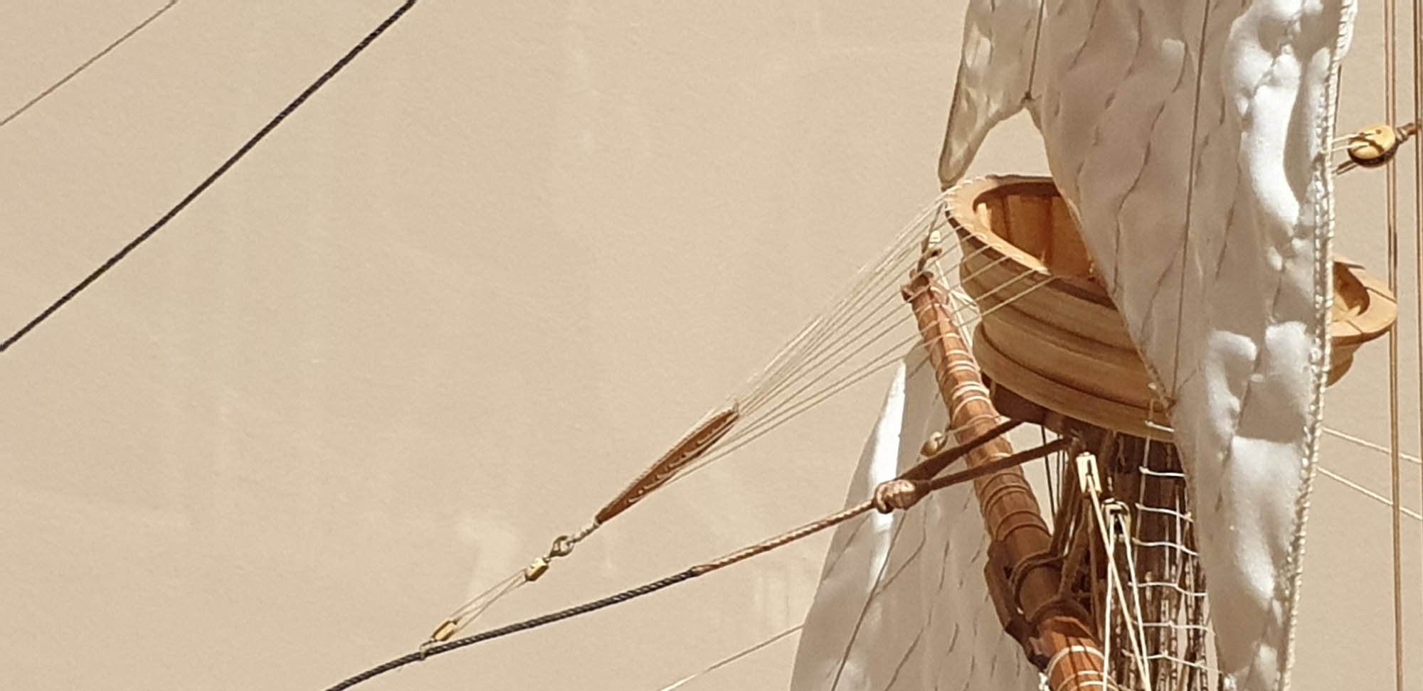

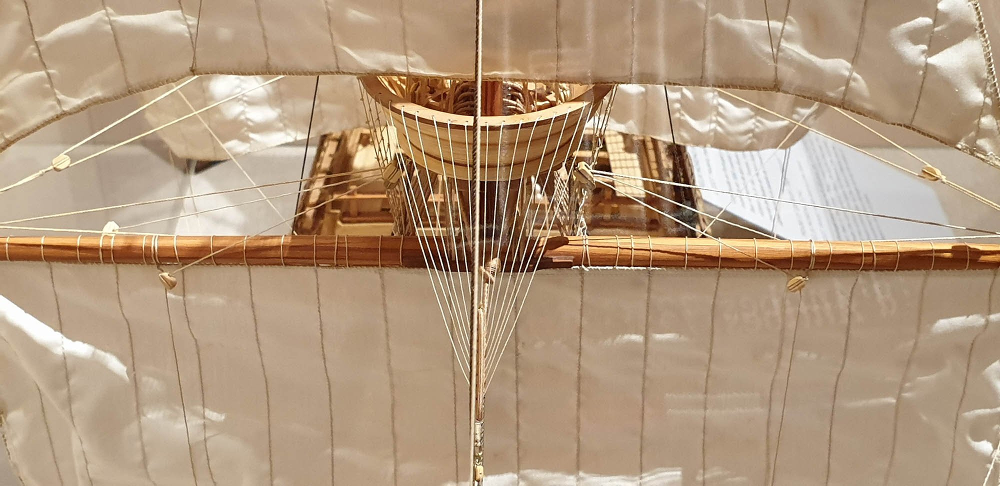

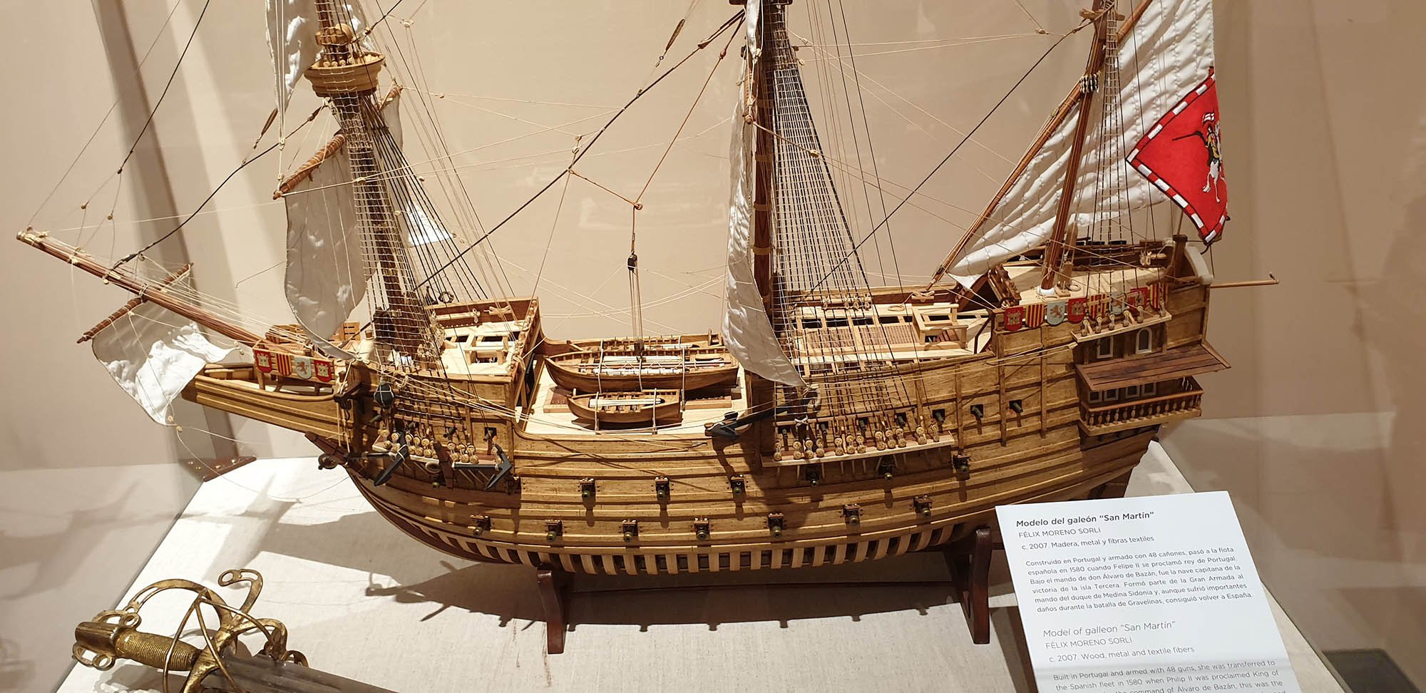

El el kit de Occre del "San Martín" no aparecen las arañas por ninguna parte pero cuando visité el Museo Naval de Madrid y vi el magnifico modelo que allí de exhibe vi que estas estaban instaladas. Deseo incorporarlas al modelo pero no encuentro información clara de como de aferran a la cofa. He visto videos por la red pero la forma de proceder hace que la terminación sea diferente a la del modelo del Museo Naval de Madrid y a la de otros modelos de navíos del XVIII.
Si alguien me pudiera ilustrar se lo agradecería enormemente.
Modelo del san Martín del Museo Naval

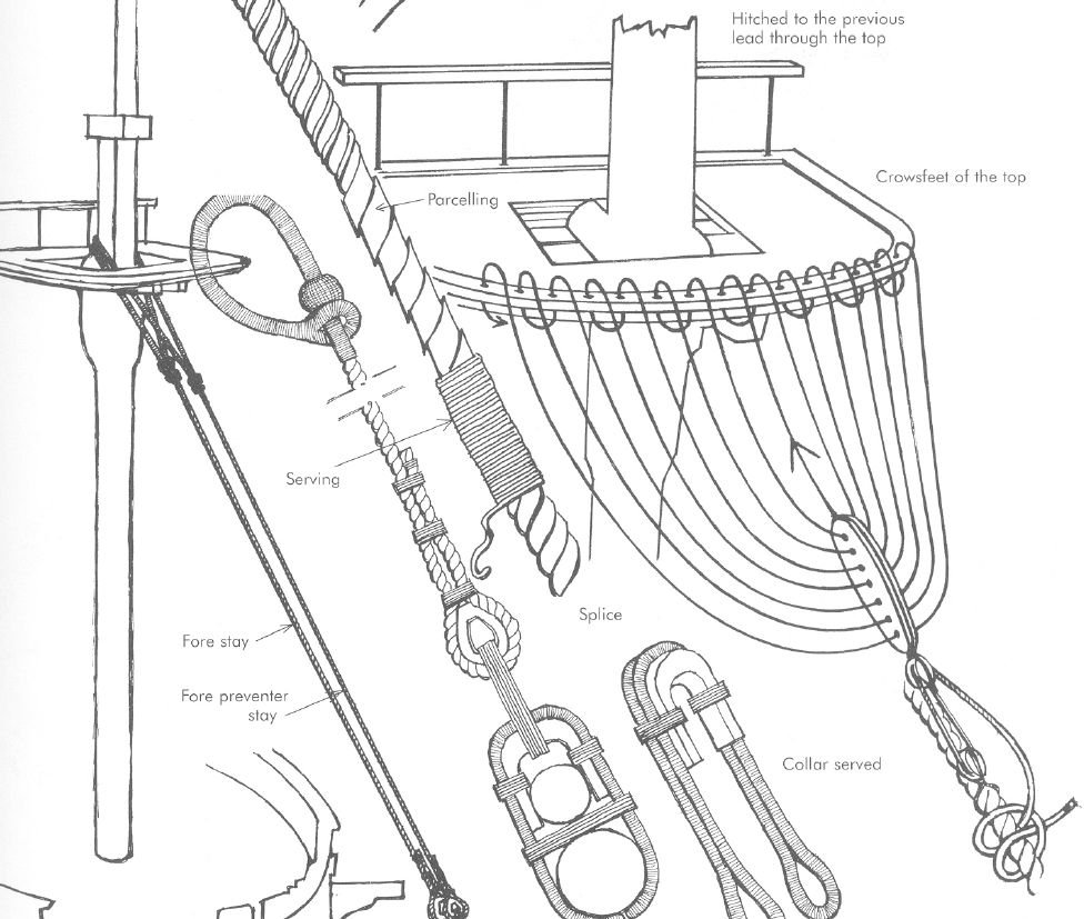

Hazte con algunos libros donde viene toda esa información, como "Rigging period ship models", en el que viene esta ilustración:
Rigging period ship models pag.15

Muchísimas gracias Jose Ramón por la ilustración y por el titulo del libro. Tengo algun libro pero ninguno tan especifico como ese. Voy a buscarlo y a empollar.

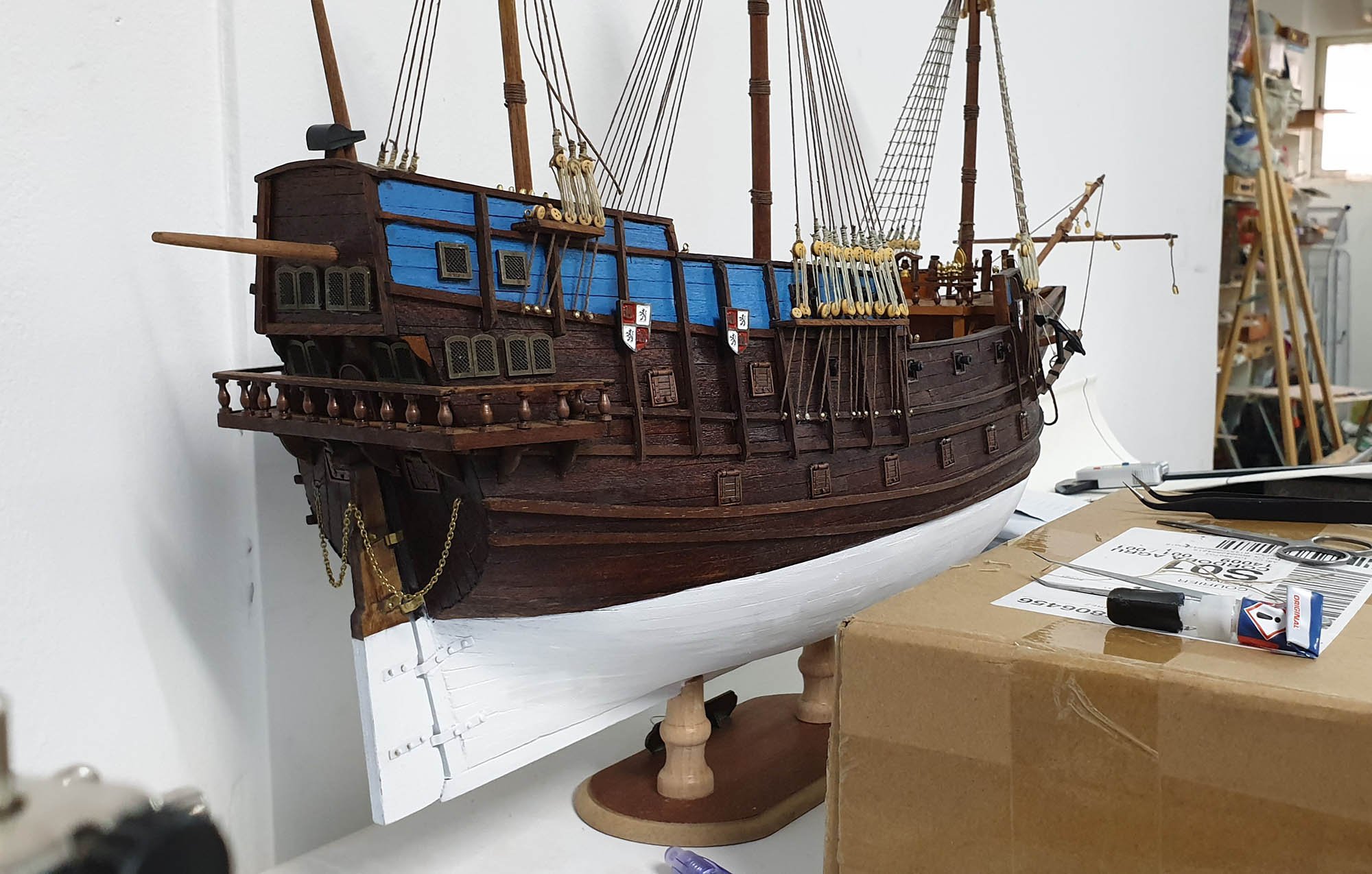

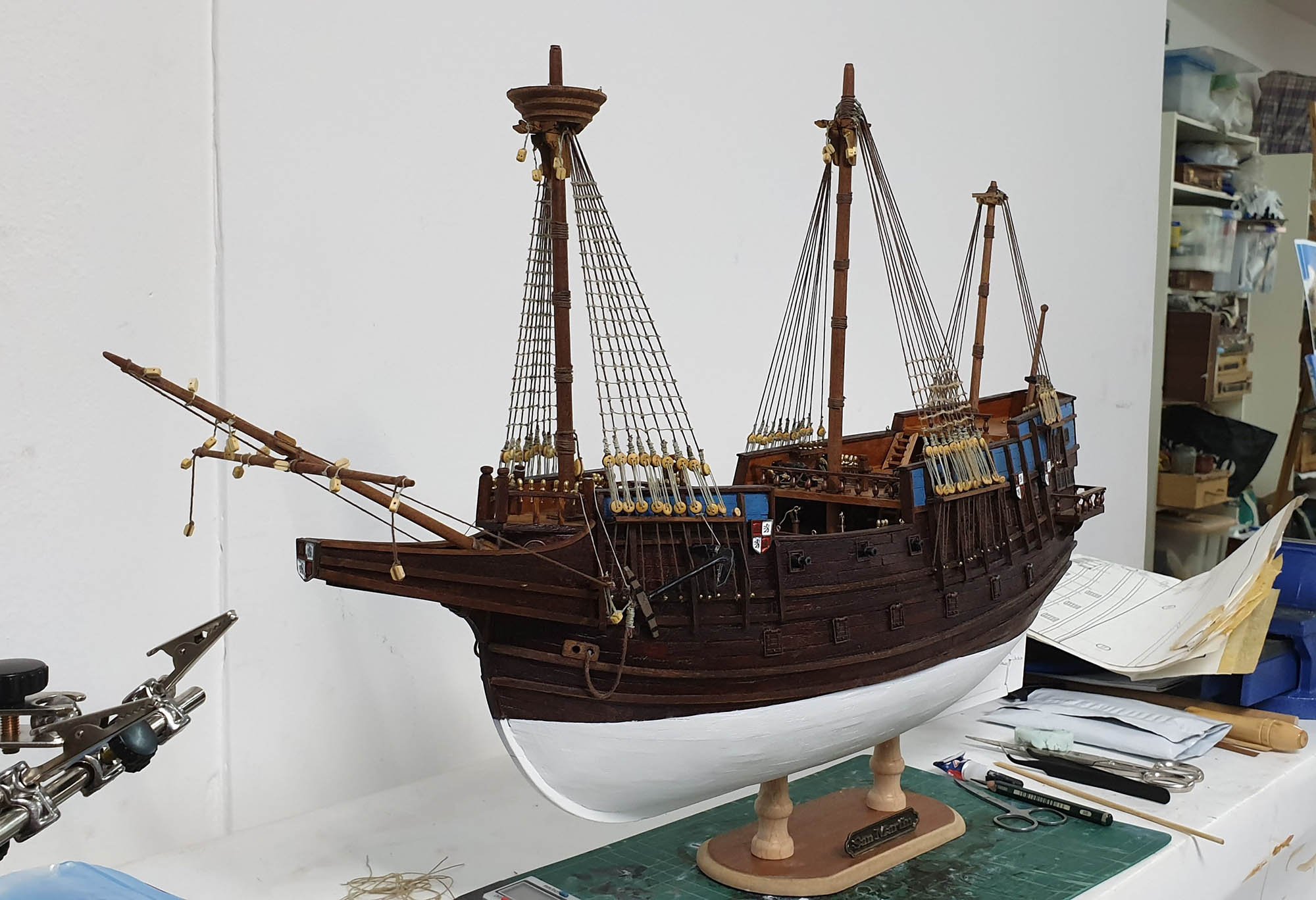

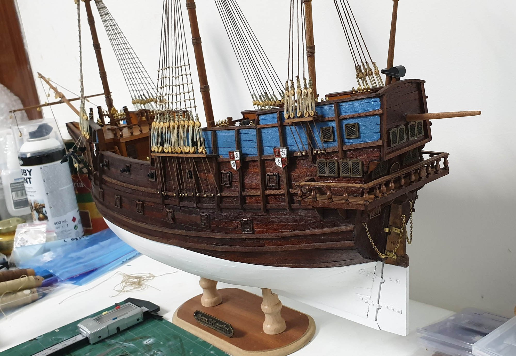

Subo una foto de como va el trabajo con el San Martín con un poco de pudor... pero bueno. Queda muuucho por hacer... y cada vez que me asomo al foro veo que hay cosas que se le pueden mejorar, así que el trabajo se alarga. Pero bueno, sarna con gusto no pica :D

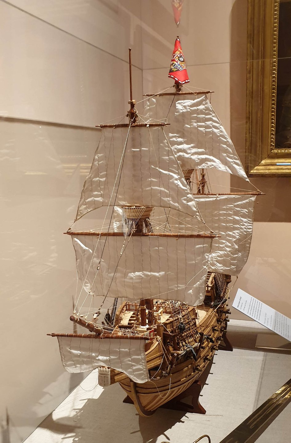

Me sorprende un poco eso que dices del Museo Naval. ¿A qué modelo te refieres? ¿Tienes alguna foto para que nos podamos hacer una idea?

Hola Cayetano. Las fotos que hay al principio del post pertenecen al san Martin del Museo naval de Madrid. En la cofa no se aprecia un tipo de "bordado" que si he visto en cofas de modelos de siglos posteriores. Ahora mismo no tengo ninguna foto a mano para comparar una y otra forma que he apreciado. Mañana, cuando regrese a mi estudio las busco y posteo.

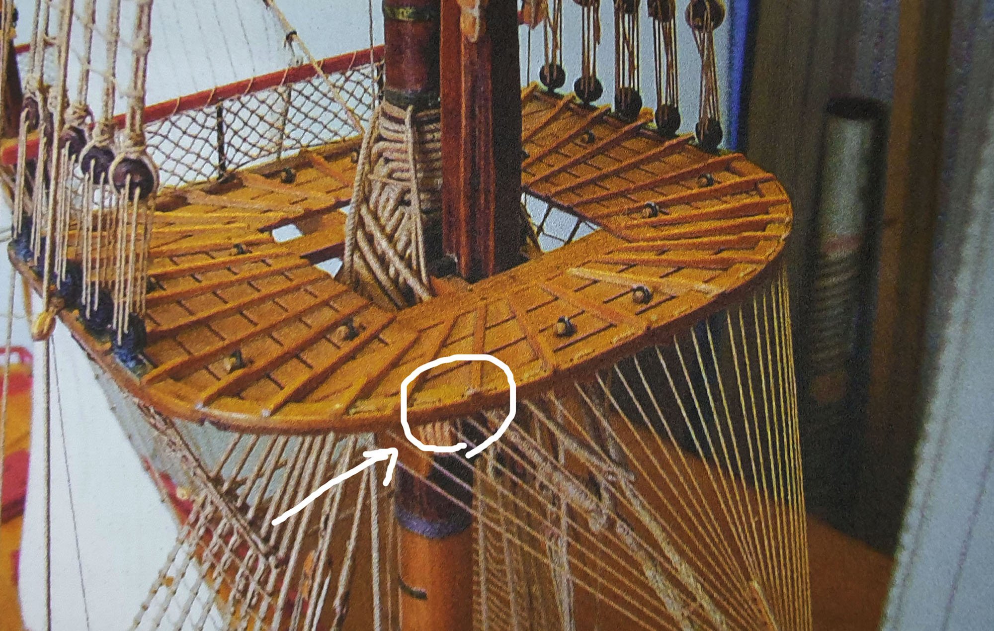

Aquí están las fotos especificando la diferencia. Una vez comprendido como se realiza el "bordado" (no se el termino náutico, discúlpenme) entiendo que en un caso las uniones entre los orificios que realiza el cabo, en un modelo, van por arriba del borde de la cofa (Navío francés de 74 cañones) y el el caso del San Martin por debajo. No se si es por la diferencia de siglos entre un navío u otro o si es por el pías.
De todas formas estoy hilando muy fino para ser un barco de principiante... pero bueno. Ya que lo hago, me informo, aprendo y practico.
Un saludo Cateyano. :)
Cofa San Martín Museo Naval de Madrid.jpg (159.94 KiB) Visto 3625 veces
La fotografía es del libro de Ancre "Acastillaje y aparejado de un modelo a escala de un navio de 74 cañones"

troglodita escribió: Dom May 23, 2021 5:14 pm Hazte con algunos libros donde viene toda esa información, como "Rigging period ship models", en el que viene esta ilustración:
Amigo troglodita, sin acritud, te señalo que este libro no toca para nada los aparejos del siglo XVI y, por tanto, no es una buena guía en absoluto.

Si te pregunto por el modelo del MNM es porque se trata de un modelo "actual" y me gustaría verlo en conjunto, entero, para hacerme una idea de su posible fiabilidad.
Personalmente me extraña mucho que en el siglo XVI se utilizasen arañas de ese tipo en las cofas. Personalmente no lo he visto documentado en ningún sitio, ni para el siglo XVI ni para el XVII. Por eso me gustaría ver el modelo en conjunto, para ver cómo el modelista a resuelto otros detalles.

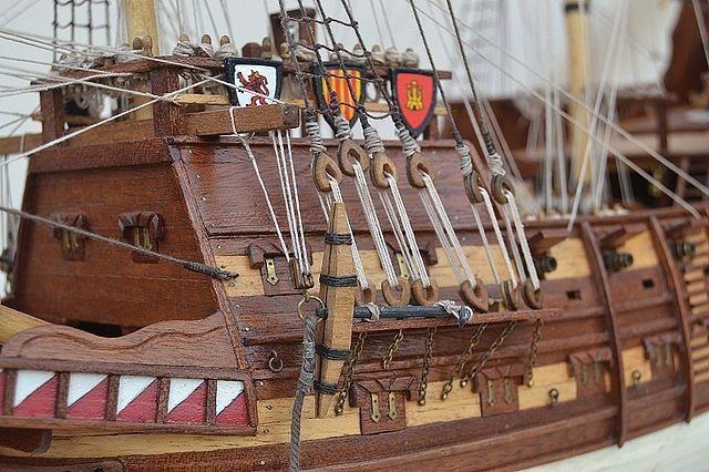

Y hablando de detalles, si quieres mejorar tu modelo podrías sustituir las vigotas redondas del siglo XVIII por las vigotas acorazonadas de los siglos XVI y XVII.

Muchas gracias Cayetano por el enlace hacia los libros. Ya están descargados los tres tomos. Te mando las fotos del modelo del museo. Sobre las vigotas... cuando vi el modelo del museo me tranquilice por que vi que eran redondas... aunque la mosca tras la oreja siempre la he tenido por que ya había visto las otras en galeones de la misma época. Ya me pasó con la cureñas, pero ahí si que tiré las del modelo de cuatro ruedas y las hice con dos ruedas. Pero en esto no había caído. No se de que manera podría sustituirlas sin destrozar los obenques. Toca darle vueltas al coco.

Hola Manuscati yo le puse estas vigotas a un galeón que hice hace años por sugerencia de Cayetano, aunque ya no creo que ni se acuerde ;)
Para el próximo ya sabes, porque lo de cambiarlas ahora sería un trabajazo.
