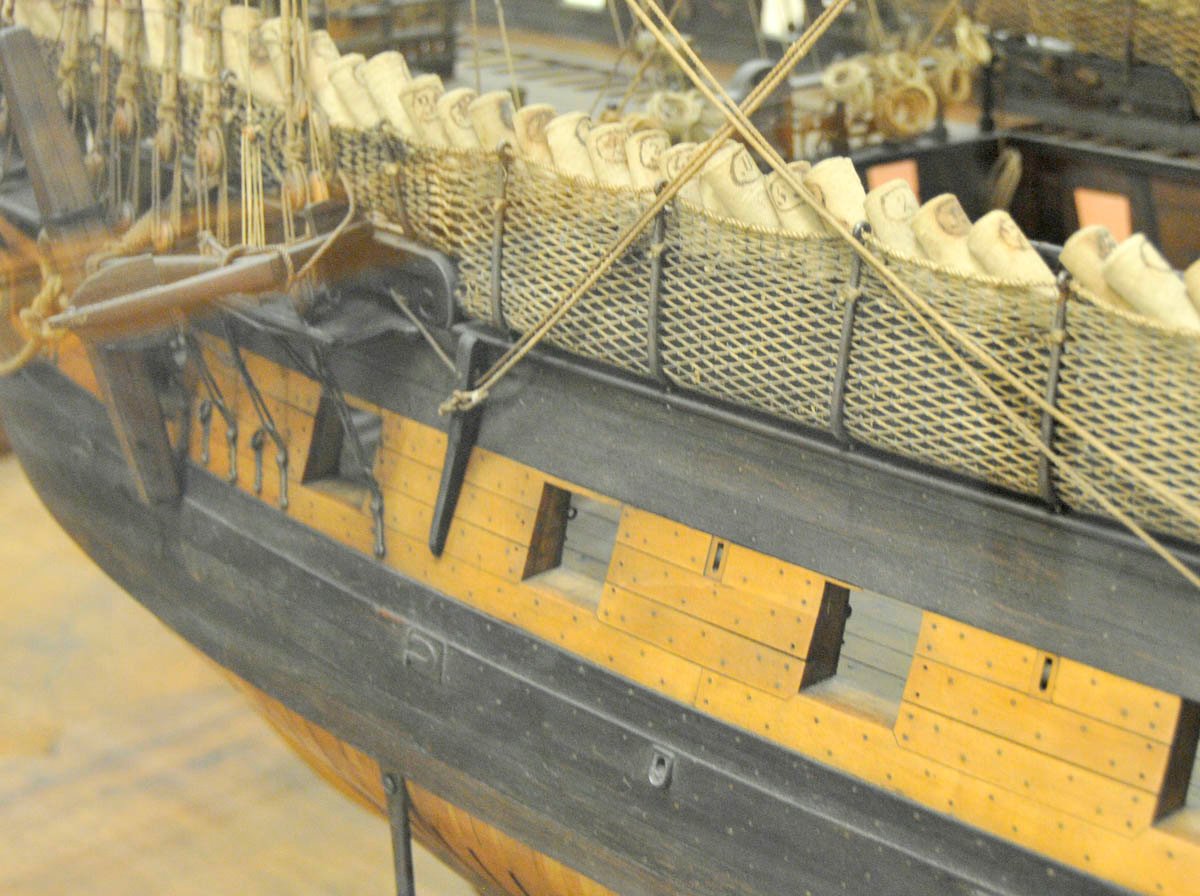

Hola Agripa, olvidé decirte que el plano está bien en cuanto al número de tracas que lleva el "cintón" que son cuatro. Lo que pasa es que la primera traca que va sobre la cinta en el modelo del museo es negra lo que induce el error. Pasa en muchos modelos.
del Museo Naval Madrid
