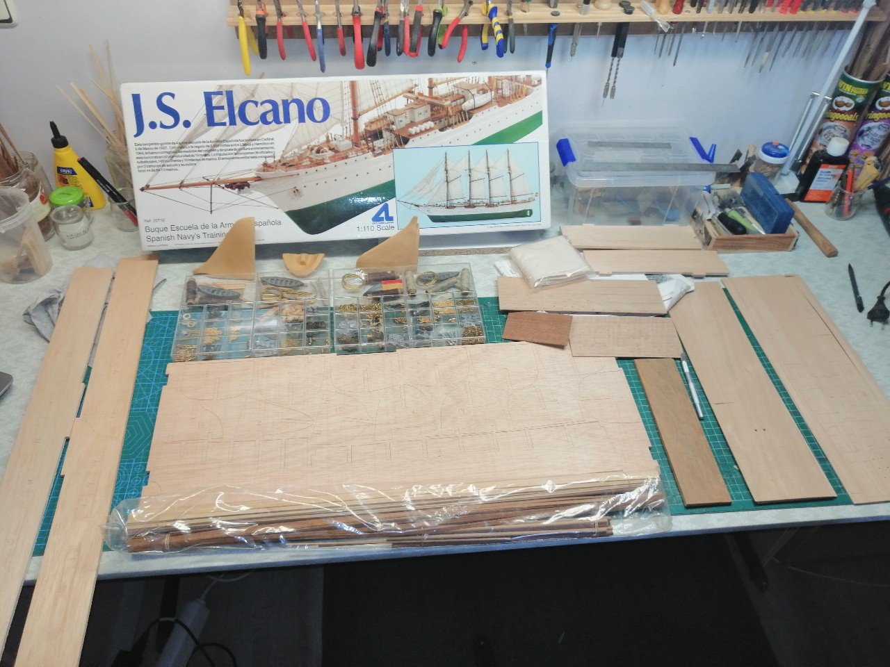

Rmpirzo un nuevo trabajo. Este bergantin-goketa de 4 palos y buque escuela de la armada española botado en Cádiz el 5 de marzo de 1927.
Espero que os guste, comienzo poniendo unas fotos del material proporcionado por el kit.
Sacaré las primeras cuadernas hasta el n20 para empezar su montaje.

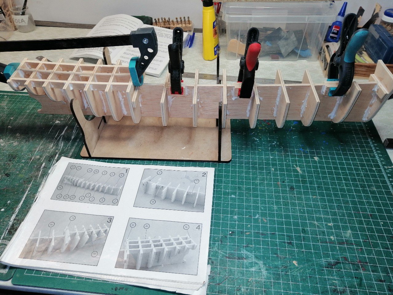

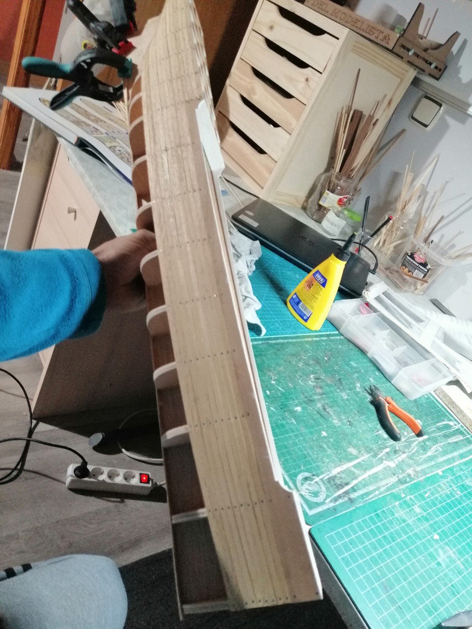

Ya he encolado las cuadernas.
Todo detalle es importante y llamar a las cosas por lo que son es lo correcto. Un saludo

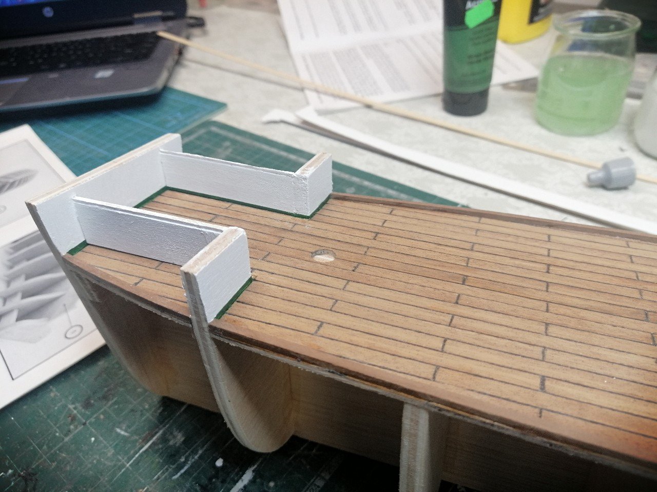

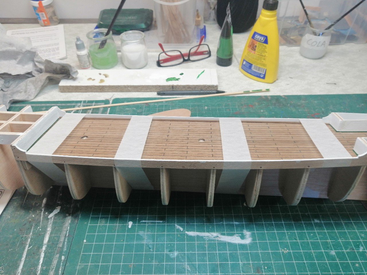

Re: J. S. ELCANO 1:110 POR ANTONIO

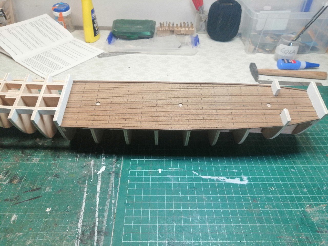

Bueno seguimos con el forrado de la cubierta, el pintado de los manparos y el lijado de las cuadernas. Empiezo con el forrado.

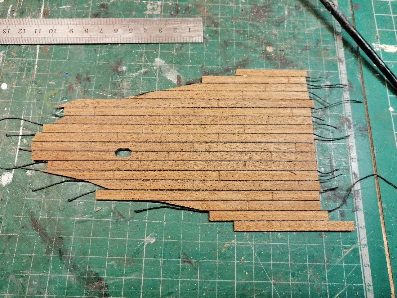

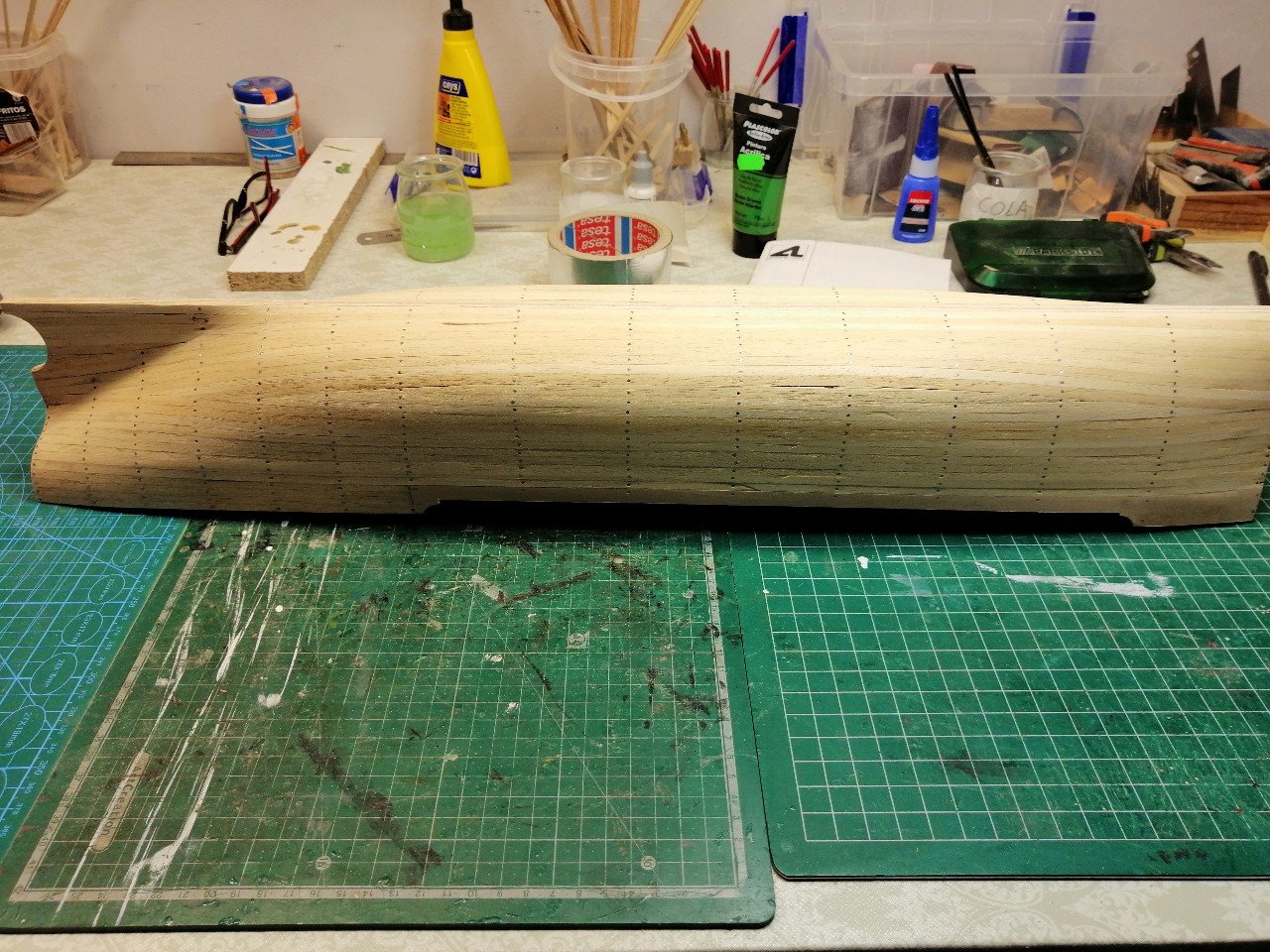

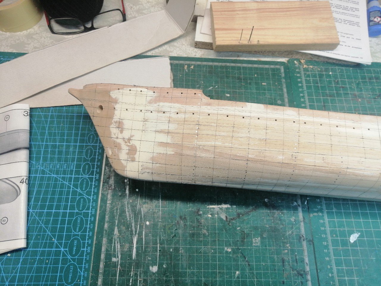

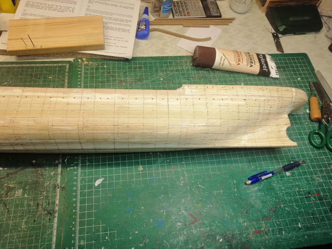

Bueno ya tengo forrado el casco. Y empiezo a poner la proa y la popa que viene en 2 piezas de dm. Las tendré que lijar y colocar.
El forrado lo hago simulando el calafeteado con hilo negro. No lo he hecho nunca así, pero la verdad es que el resultado me gusta mucho.

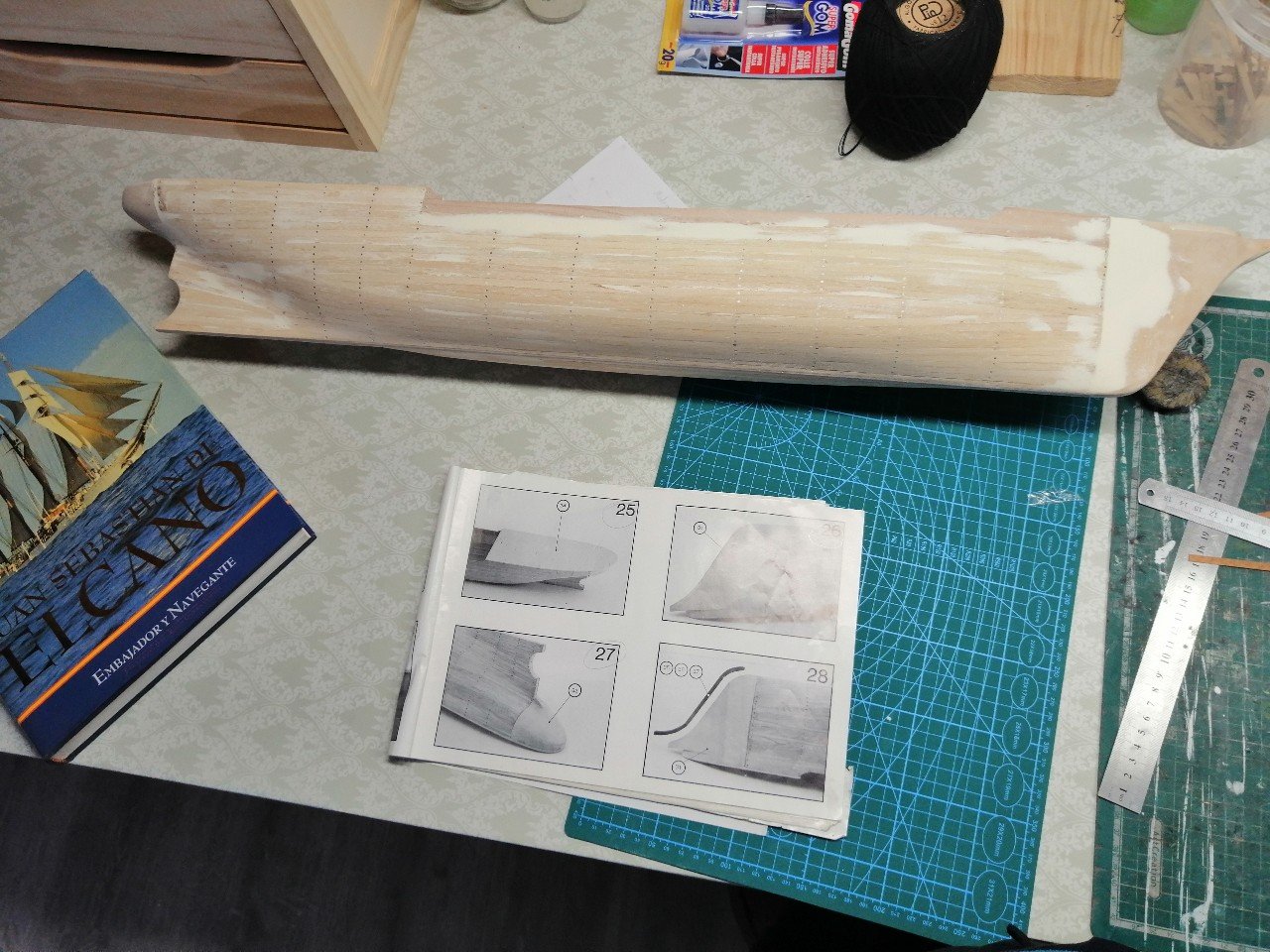

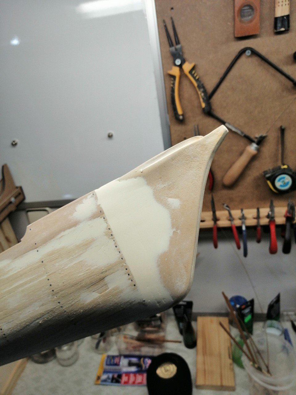

Bueno ya esta colocada la pieza de la proa y de la popa. No venia muy bien rematada y la he tenido que lijar y ajustar bastante. Además de enmasillare para que quedarán perfectas. Ya está lijado, primero con lija gorda y luego con fina y se ha quedado como el culto de un bebé jejje.

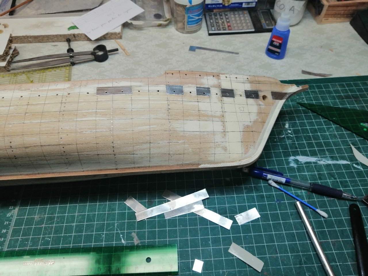

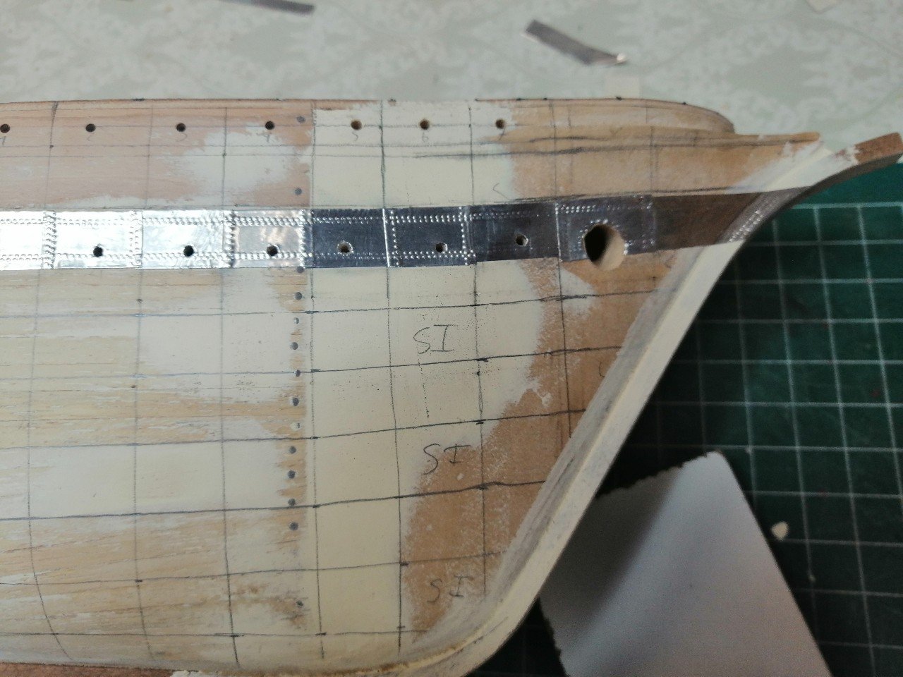

Bueno ya lo tengo marcado para hacer el reblonafo o remachado. Tengo que ver como lo hago e pensado en cinta de metal.

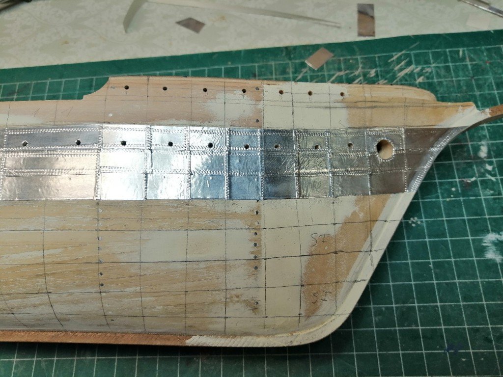

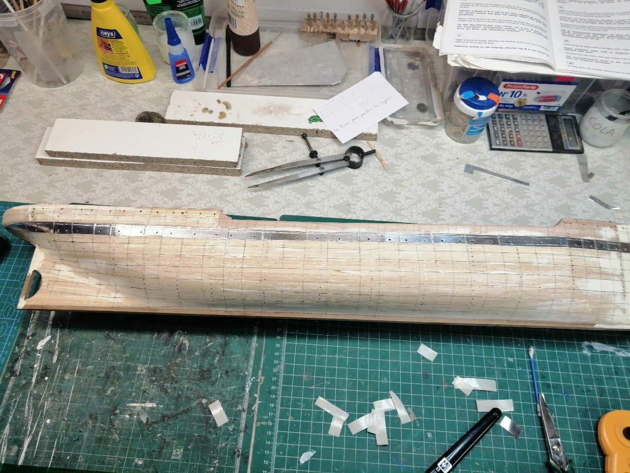

Ya he puesto la falsa quilla y he empezado a forrar con chapa el casco. Las chapas pares van por encima de las impares.
Le echas mucho valor, ¿ te has hecho un troquel para los remaches? Ahorra mucho tiempo.
Uso una ruleta troquelado ra ya pondré alguna foto. Además si me he hecho una especie de plantilla para que salgan lo más parecidos posibles.
Espero que el resultado final merezca la pena un saludo
Mejor con la ruleta pero hay que ir muy fino.
