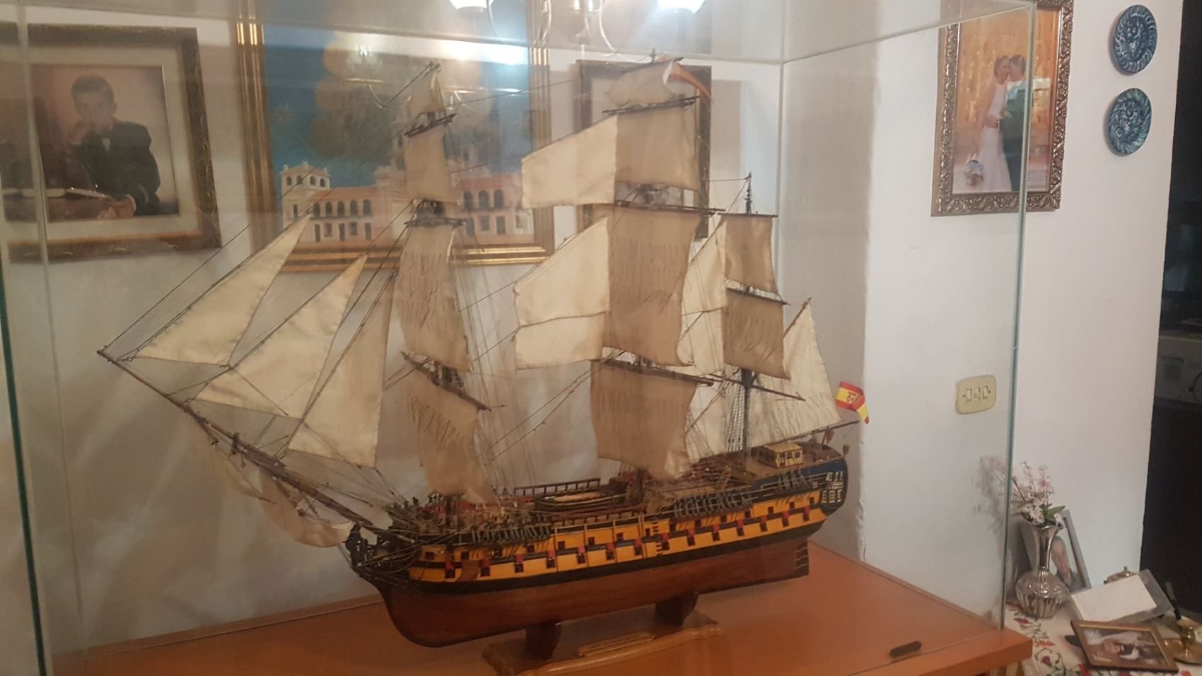

Hola, pongo algunas fotos del San Ildefonso terminado en el 2016.
Un saludo y espero que guste

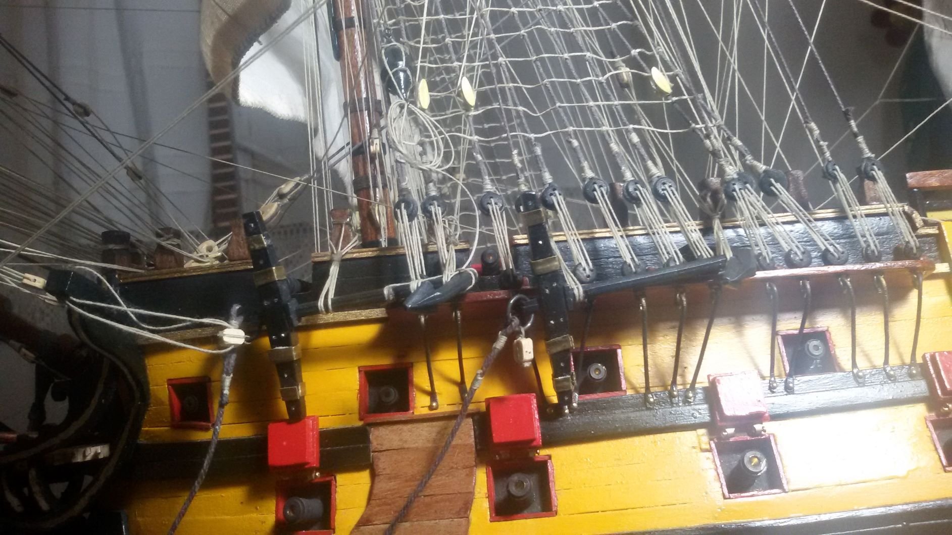

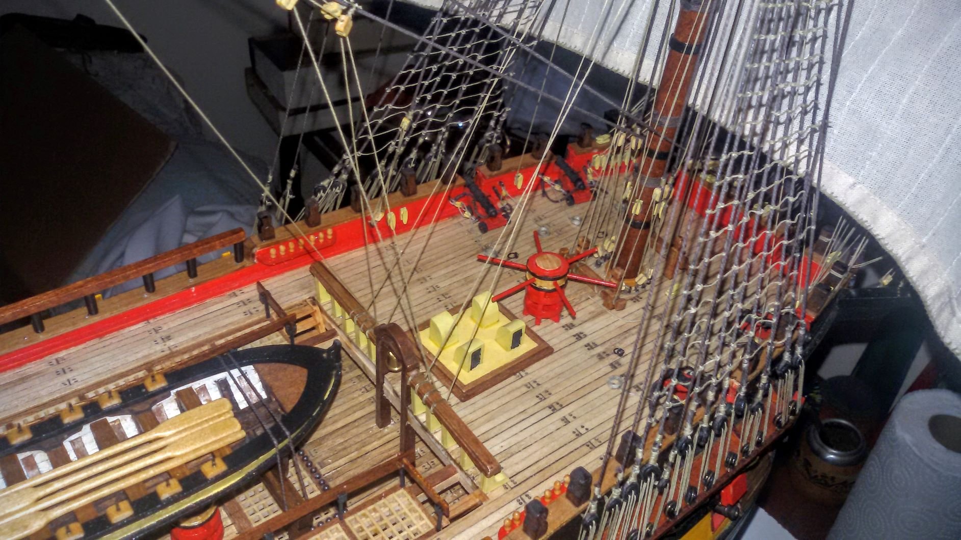

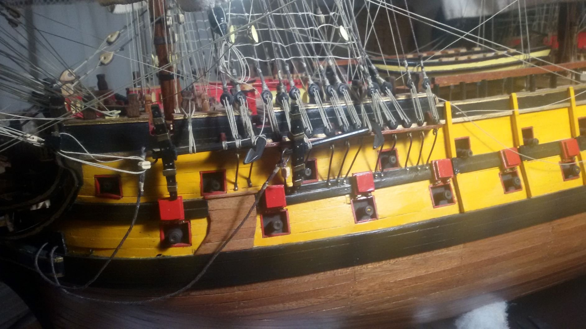

Otras fotos del San Ildefonso

Lo que veo me gusta, aunque estaría bien poder ver algunas fotos de la cubierta. Una pregunta, la vitrina es de cristal o metraquilato? y por cuanto te salió si no es mucho preguntar?

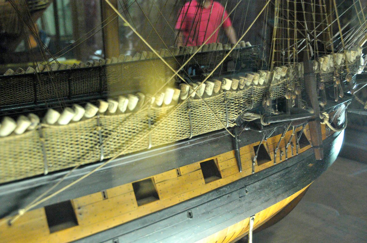

Tu modelo está muy bien hecho, enhorabuena, es un trabajo tremendo.

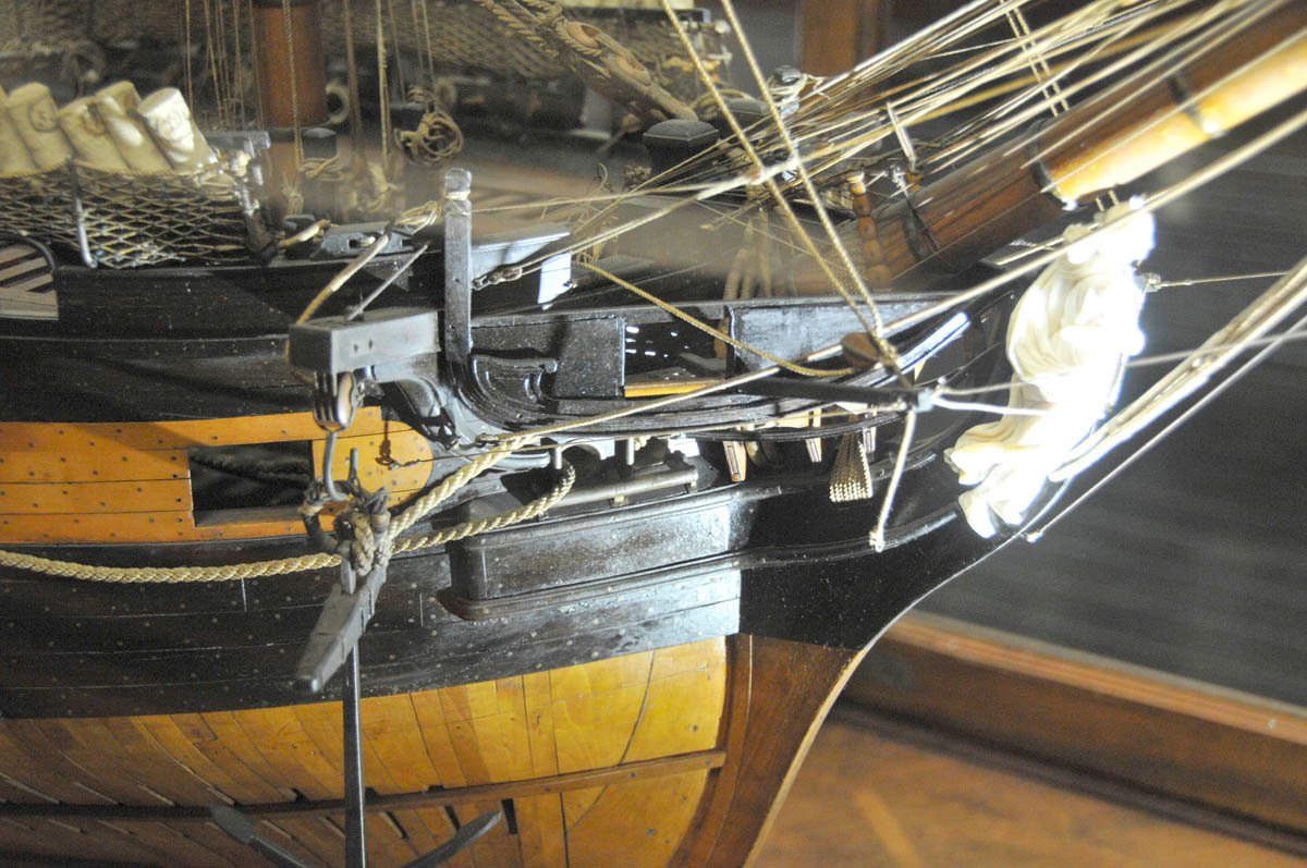

Pero como este sitio es para intentar que Occre mejore sus kit quiero hacer notar que las portas , las troneras de la segunda batería no tenían cercos. Y desde que se piró Gautier y lo sustituyó Romero Landa, que fué el autor del San Ildefonso, los buques no llevaron defensas laterales, a cambio llevaban unas roldanas empotradas en la batería para tirar por ellas de las embarcaciones. El San Ildefonso tampoco llevaba concha para el ancla.
Del Museo Naval de Madrid
Diana ausencia de defensas.jpg (246.47 KiB) Visto 10928 veces
Idem
Idem
Diana sistena Romero Landa.jpg (233.57 KiB) Visto 10928 veces

Leopoldofran escribió: Dom Sep 06, 2020 11:36 pm Tu modelo está muy bien hecho, enhorabuena, es un trabajo tremendo.
Gracias por la apreciación, al ser el segundo proyecto que hice no busqué mucha información sobre el mismo y lo monté como venía así que cometí esos y otros errores.

libra63 escribió: Dom Sep 06, 2020 11:41 am Lo que veo me gusta, aunque estaría bien poder ver algunas fotos de la cubierta. Una pregunta, la vitrina es de cristal o metraquilato? y por cuanto te salió si no es mucho preguntar?
Intentaré poner algunas fotos mas pero me da problema al subirla desde photos de google.
Con respecto a la vitrina es de cristal y me costó 290 euros.
Gracias por el comentario, un saludo

Perdón de antemano, por mi ignorancia o falta de observación, a que te refieres, Leopoldo, a las defensas laterales y si no es mucho preguntar, cual es a su objetivo. Se suprimieron en todos los navíos de la serie?. Gracias
Mensajes: 6037
Re: San Ildefonso
A ver, no es ignorancia ni falta de observación, no se puede entender de todo, disculpa no te he querido faltar.

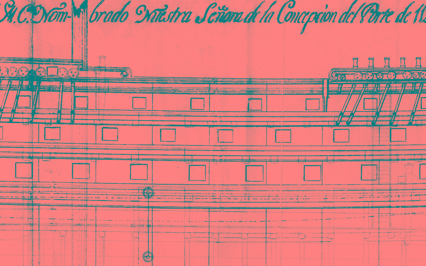

Las defensas en cuestión son unas molduras de madera colocadas verticalmente en la zona central del casco, adosadas a los costados, entre las portas, con objeto de proteger al casco del roce con las embarcaciones cuando se suben o bajan. Se colocaban desde siempre hasta Romero Landa ( San Ildefonso) por lo que su desaparición identifica rápidamente un navío de Landa de otro anterior como el que sale en el plano adjunto que es del ingeniero jefe anterior ( Gautier )
En su lugar se empotraron en el casco tres roldanas por las que se pasaban amarras para llevar al costado las embarcaciones protegidas por sus propias defensas y evitar golpes. Las puedes ver en la anterior foto de la Diana.
Del Museo naval de la Armada

Unn troozo del plano del Concepción ( de Romero Landa) para que veas sl ausencia de defensas
del Museo naval de la Armada

Perfecto. Gracias por la explicación. Es un detalle que no me había percatado. De nuevo gracias. Un saludo.
