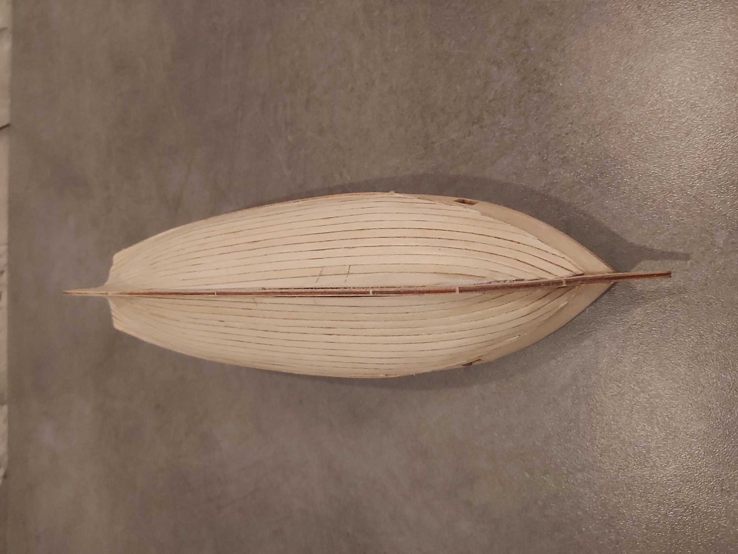

Re: Goleta Halcon 1/100
Ya está un poco más avanzado pero solo tengo esta foto.

Hola Gorka:
En los forrados, especialmente, cuando no se tiene micha práctica, además de los "huecos, suelen quedar "resaltes" (los bordes de unas tracas más salientes que otras).
Conviene, antes de lijar, rascar estos resaltes con un trozo de vidrio o con una hoja de cúter para igualar y luego, lijar. Esto va bien en las zonas convexas; para las zonas cóncavas, es mejor el trozo de vidrio, escogiendo uno que tenga una curvatura mas o menos similar a la zona a rascar; también se puede usar una moneda limando el canto para dejarlo cortante.

- Mensajes: 5955
Me parece muy bien la explicación de Cinco Dedos, hace 50 años era lo que usábamos, ahora tengo una colección de cuchillas planas de ebanista con diferentes curvas que lo hacen muy bien, deben ser de muy buen acero porque no se desafilan.
Una cosa que se debería cambiar en las instrucciones de los kit es el pegar la cubierta a las cuadernas antes de forrar, con lo que se impide el reforzar el interior con la mezcla agua cola serrín, con espuma de poliuretano o con resina epoxi y microbalosnes o fibra de vidrio. Yo no forro mal, el jabeque puede verse, pero le di por dentro una capa de epoxi con microbalones antes de lijar, la carena es un hierro.
La modificación del montaje de un kit que propongo es la siguiente: En vez de pegar la cubierta en contrachapado y antes de entablarla se fija a las cuadernas y a la falsa quilla con clavos finitos o alfileres, se forra y se quita la cubierta, se refuerza el interior , se vuelve a poner la cubierta ya enlistonada y pegada y se tiene un casco mucho más fuerte en el que se puede lijar a gusto y sin miedo.

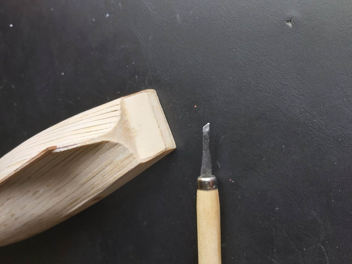

Gracias por las sugerencias. Si hay algunas tracas que se han abultado un poco. No se si las he obligado a curvarse o se ha despegado. Intente rebajarlo con lija y sin querer se acaba eliminando material en las zonas cercanas.
Después he empezado a usar una gubia estrecha y mucho mejor.
Sobre reforzar el casco es buena idea. Yo no tengo ese problema porque los mamparos están muy cercanos, dada la escala tan reducida.
En cuanto a la masilla he usado cola blanca mezclada con serrín. El serrin lo he hecho lijando para que fuese fino y uniforme. Me ha sido muy útil para rematar la popa, donde quedaba un hueco entre las tracas y la cubierta.
Pongo una foto de la zona y la gubia que uso. No tengo muy claro que la geometría de la popa sea así, pero es lo que parecía más estético.
Ahora lo veo y no me gusta que no tiene apariencia o textura de madera. Tal vez le pueda hacer unos rayones o surcos para simular tablones.
- 20200830_144022_compress27.jpg (216.19 KiB) Visto 2399 veces
A ver:
Si la vas a pintar, importa poco la textura que tenga antes;
Hombre, es de desear que el forrado sea lo mejor posible, (se pinte o no) pero a estas alturas lo importante es que entre el raspado, el emplastacido y el lijado, quede una superficie bastante lisa y lo más uniforme posible. Luego "una buena capa, todo lo tapa
Todo este trabajo de arreglo de fallos es una lata, cierto, pero míralo desde el lado positivo TE DARÁ UNA EXPERIENCIA que agradecerás para el próximo modelo.
Ánimo y adelante, que tú puedes.
