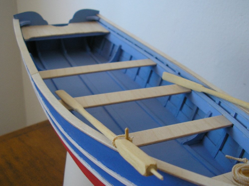

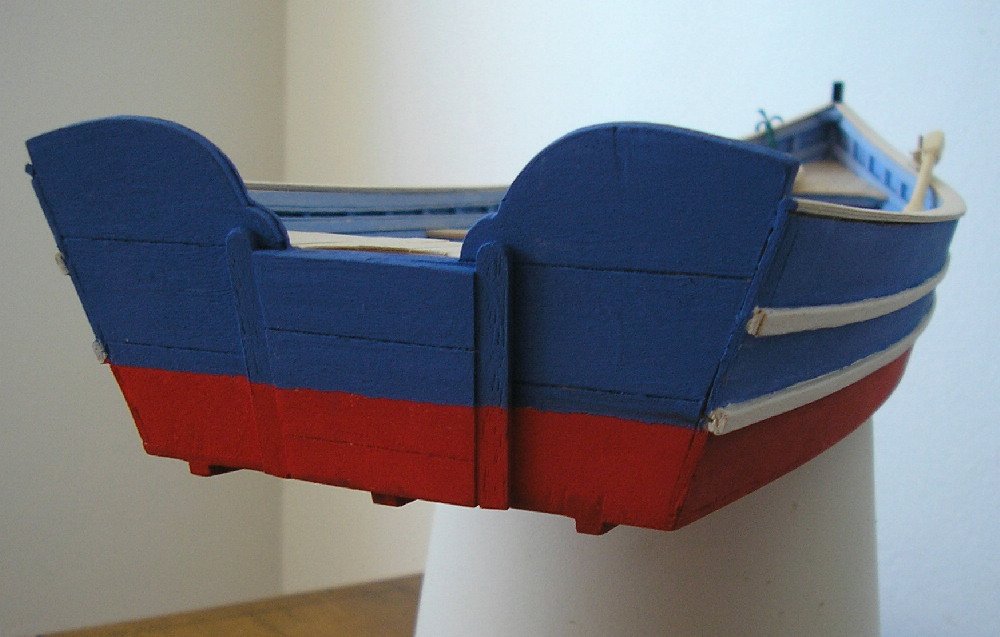

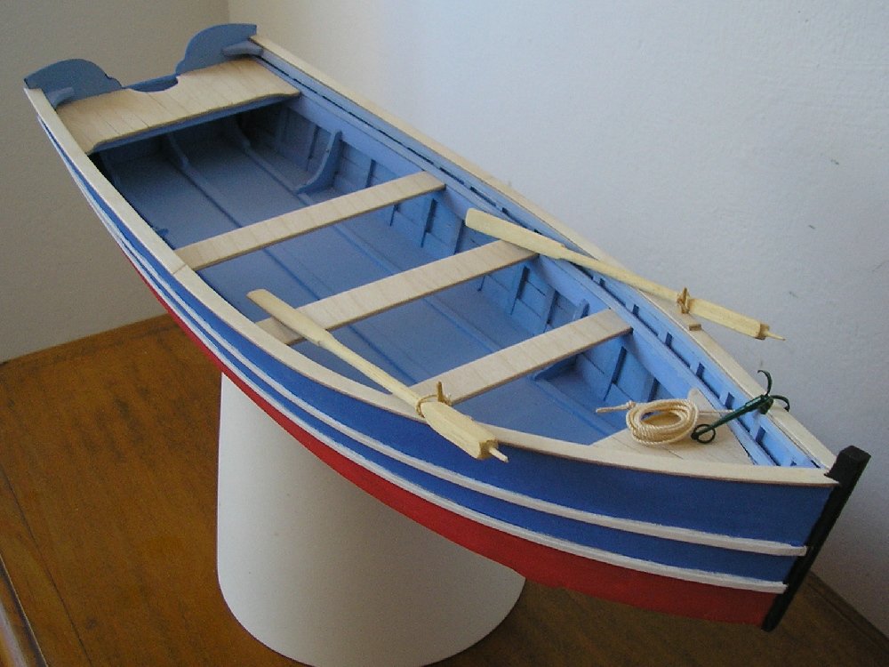

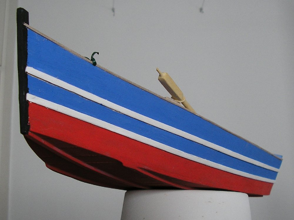

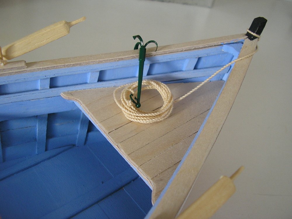

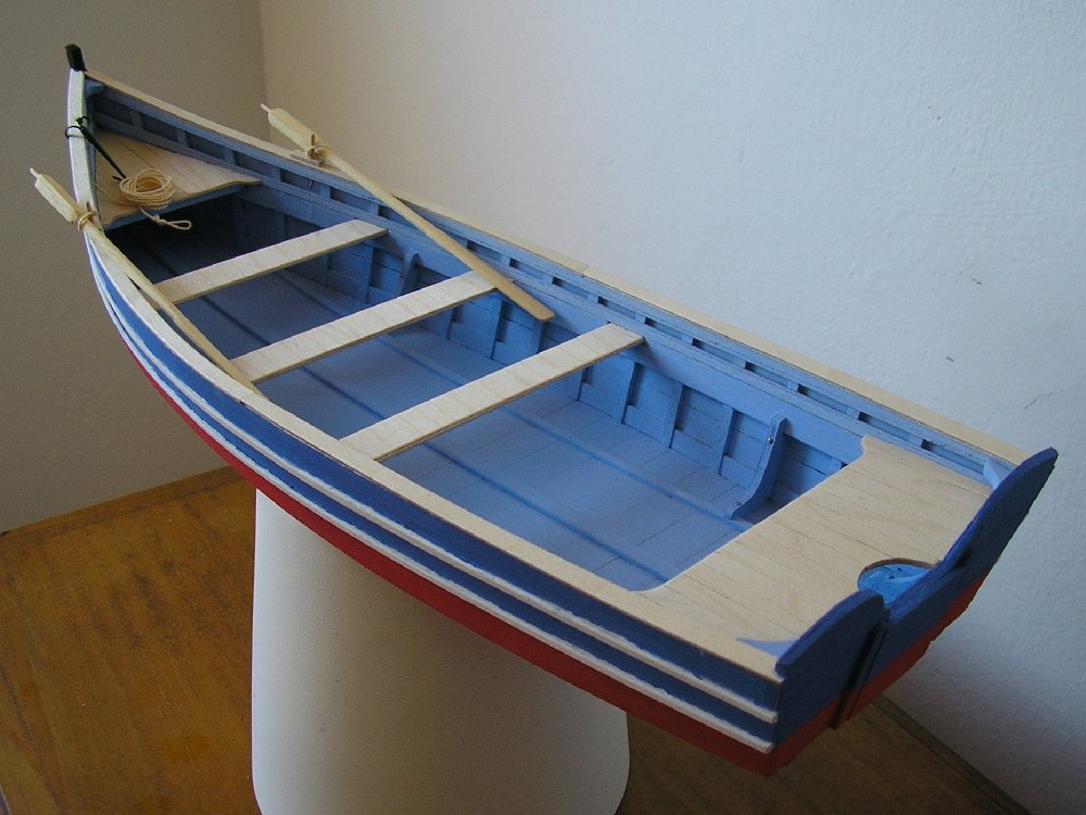

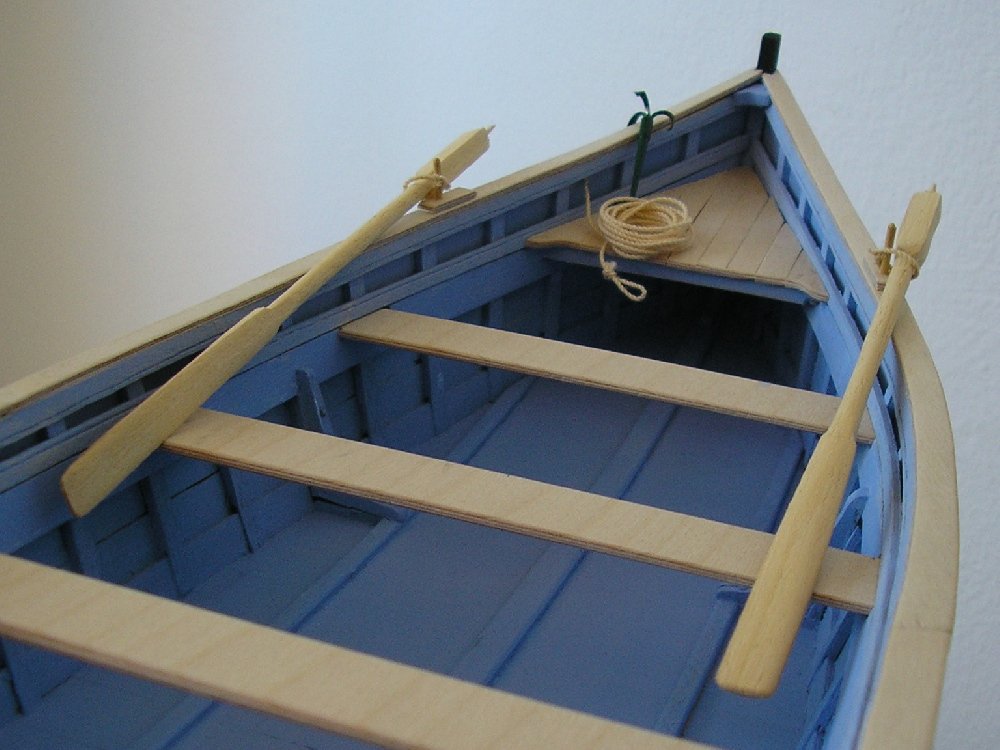

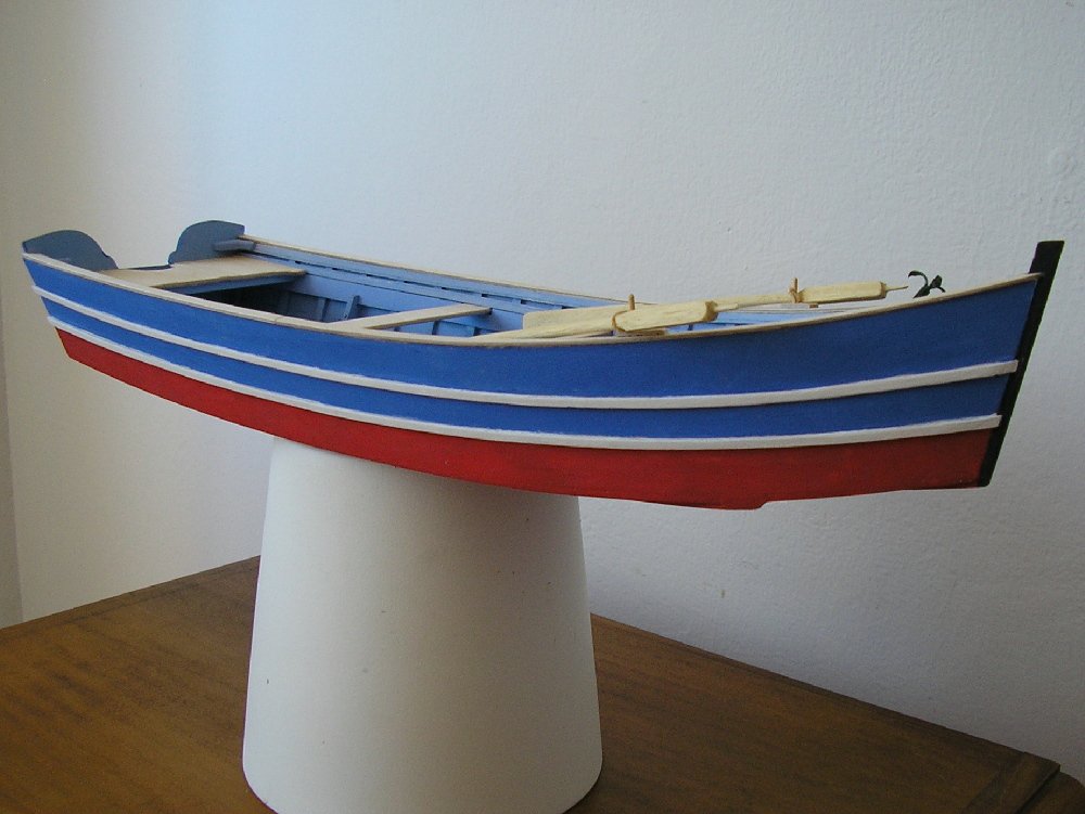

Y por fin, la patera terminada.
Bueno, aún me gustaría añadirle un motor fueraborda y algún otro elemento decorativo, como un cubo cos aparejos de mano, o una red de trasmayo,
alguna caja de pescado... ya veremos.
De momento este es el resultado de "la pandemis" :mrgreen: :mrgreen: :mrgreen: :mrgreen: :mrgreen: :mrgreen: :mrgreen: :mrgreen:
P1010126 FORO.jpg (100.42 KiB) Visto 2216 veces
P1010127 FORO.jpg (103.98 KiB) Visto 2216 veces
P1010128 FORO.jpg (111.65 KiB) Visto 2216 veces
P1010129 FORO.jpg (123.4 KiB) Visto 2216 veces
P1010130 FORO.jpg (123.76 KiB) Visto 2216 veces
P1010133 FORO.jpg (102.73 KiB) Visto 2216 veces
P1010134 FORO.jpg (110.33 KiB) Visto 2216 veces
P1010131 FORO.jpg (97.8 KiB) Visto 2216 veces

Re: Patera JUANA Y JOSÉ terminada
Se ve muy bien. Un trabajo muy limpio.
Enhorabuena

Te ha quedado muy bonita. Enhorabuena

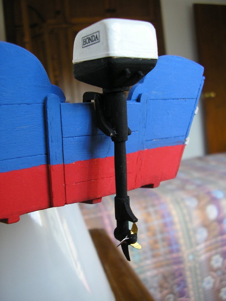

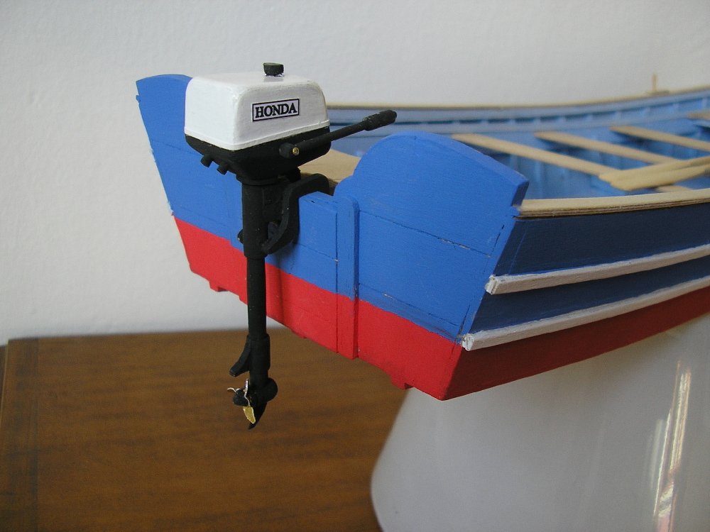

Hola de nuevo.
Pues ya tengo el fuera bordar de la patera.
Ya tan solo a falta de rotular el nombre y la matrícula, la peana y la urna.
A ver qué os parece.

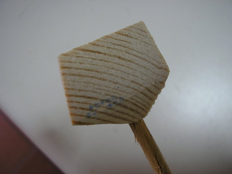

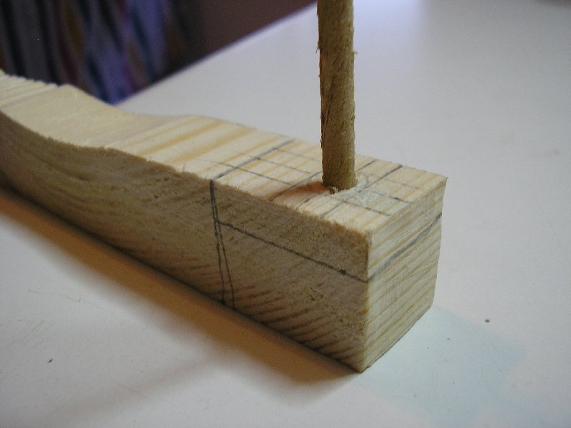

En un taco de madera marc9 el tamaño del motor
P1010143 foro.jpg (59.38 KiB) Visto 1938 veces
En el "torno" hago chaflanes para simular el carter
P1010144 foro.jpg (69.53 KiB) Visto 1938 veces
El motor en bruto
El motor en bruto
P1010147 foro.jpg (53.91 KiB) Visto 1938 veces

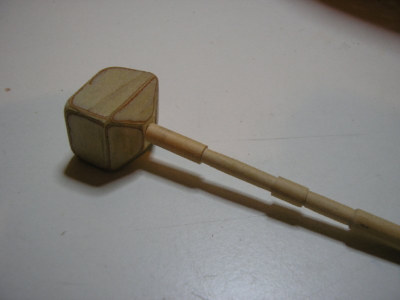

El motor y el arbol de la hélice torneado
P1010149 foro.jpg (53.31 KiB) Visto 1938 veces

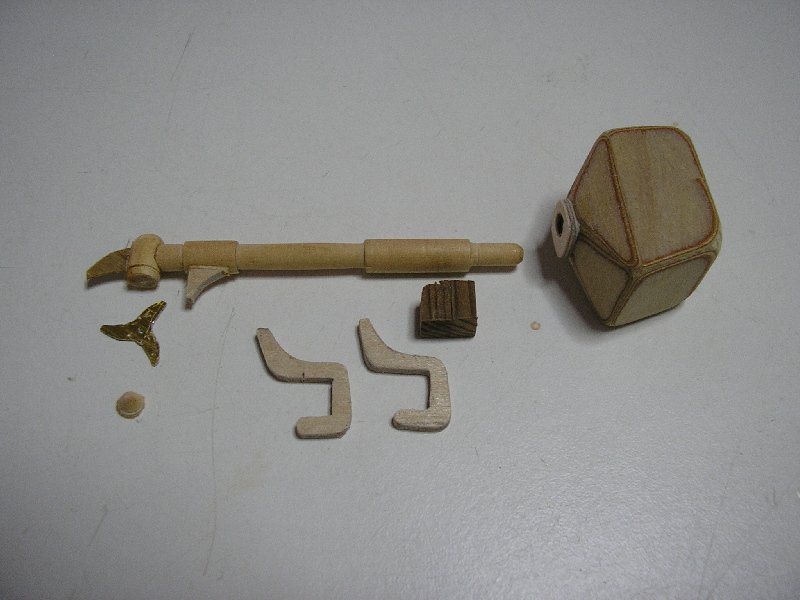

El despiece (faltan algunos elementos
P1010155 foro.jpg (64.35 KiB) Visto 1938 veces
Terminado, visto por estribor
P1010157 foro.jpg (91.83 KiB) Visto 1938 veces
Y visto por babor
Y visto por babor
P1010160 foro.jpg (105.03 KiB) Visto 1938 veces

Hola con que pintura lo has pintado, está perfecto
cincodedos
Mensajes: 419
Ubicación: Algeciras
Mensaje por cincodedos »
Gracias.
Hubiera quedado mejor si hubiese dispuesto de un taco se madera menos porosa; boj, por ejemplo, pero la verdad es que ha quedado "resultón".
En cuanto a la pintura, El blanco es TAMIYA blanco brillante, el resto, acrílico mate (debería haberlo pintado también con brillo. La hélice la he recortado del material de un tubo de crema de afeitar, que por el interior presenta ese color dorado. Son dos hojas pegadas por la parte exterior, dejando hacia fuera las dos caras doradas (se corta bastante bien con tijeras).

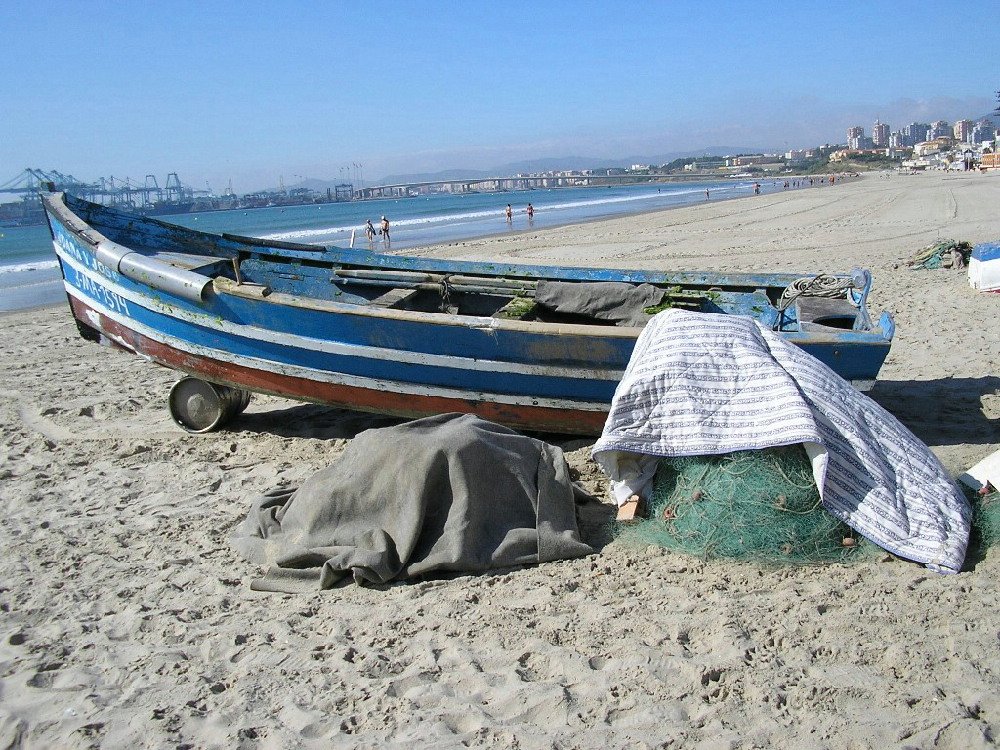

Enhorabuena, te ha quedado muy bien, un trabajo muy fino. Se supone que navegaban siempre dos personas porque los remos van muy adelantados y no sé si se remaba bogando o a la veneciana, pero tendrían que ir ahí para compensar el peso del timonel que irá muy a popa dado lo corta de la caña. Yo tuve de jovencito un bote semejante y le tuve que ponor un prolongador a la caña ( un palo de escoba) para poder sentarme en el medio porque en el cantábrico con olas grandes si no te sentabas en el centro no pasabas ni una .
cincodedos
Mensajes: 419
Yo siempre he pensado lo mismo.
Te adjunto una foto de la patera real. Como ves, los toletes están así de adelantados; supongo que irían más de un tripulante, o bien los remos se utilizaban en caso de una parada de motor.
En cualquier caso, se debían tener buenos brazos para bogar en una barca que debe ser bastante pesada y dura de navegar.
Bueno, como quiera que sea, yo la he "calcado" tal :whistle: :whistle: :whistle: :whistle: cual.
Patera 002-foro.jpg (262.92 KiB) Visto 1901 veces
