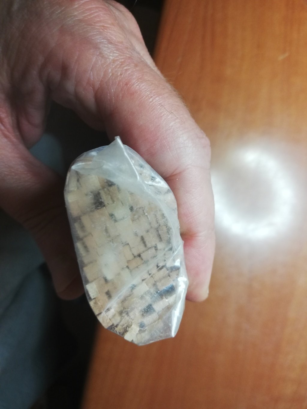

Goleta Hannah 1/48 de ZHL Model

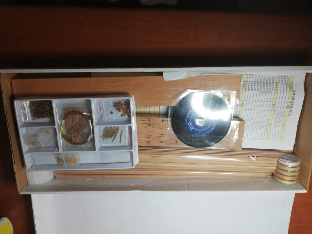

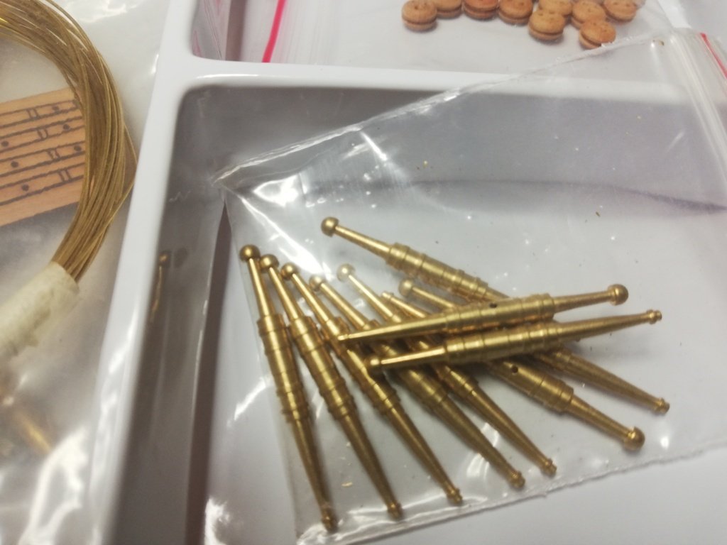

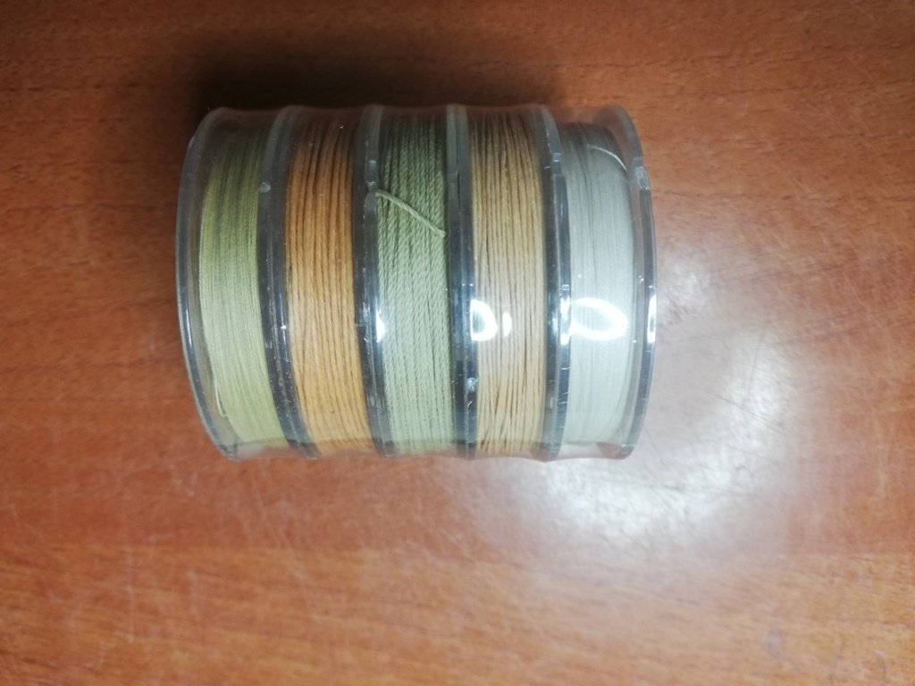

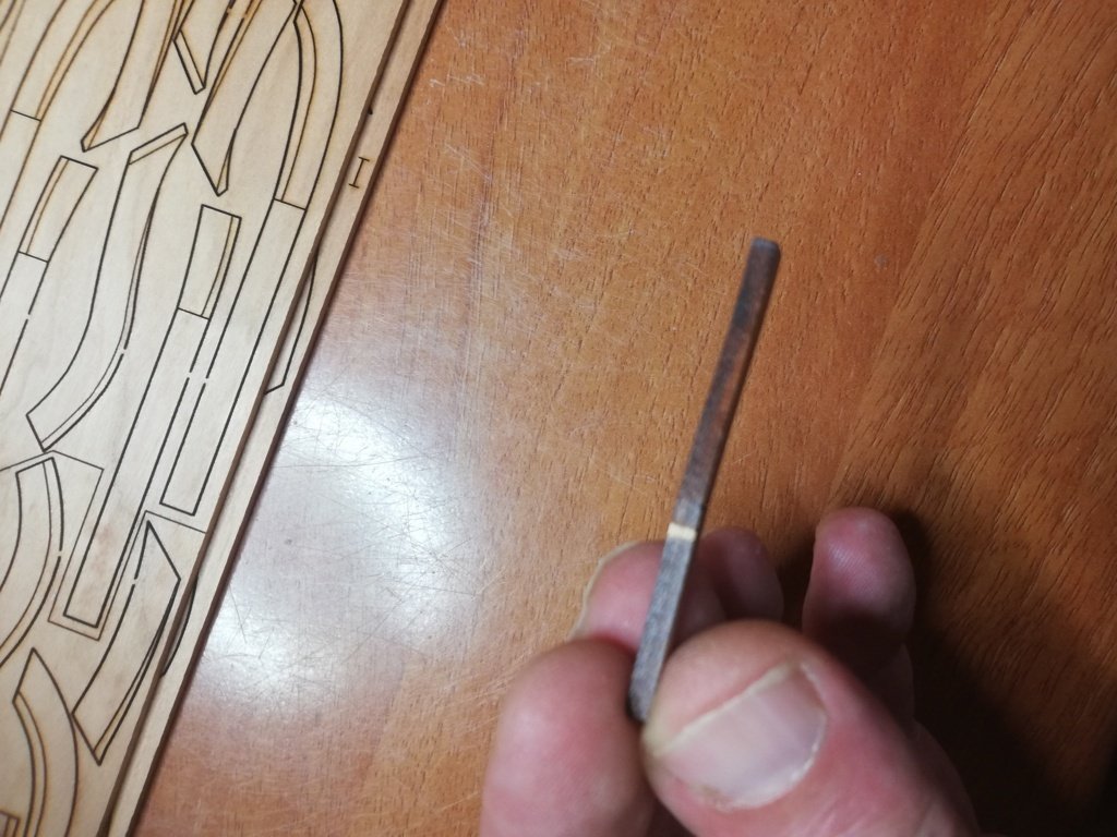

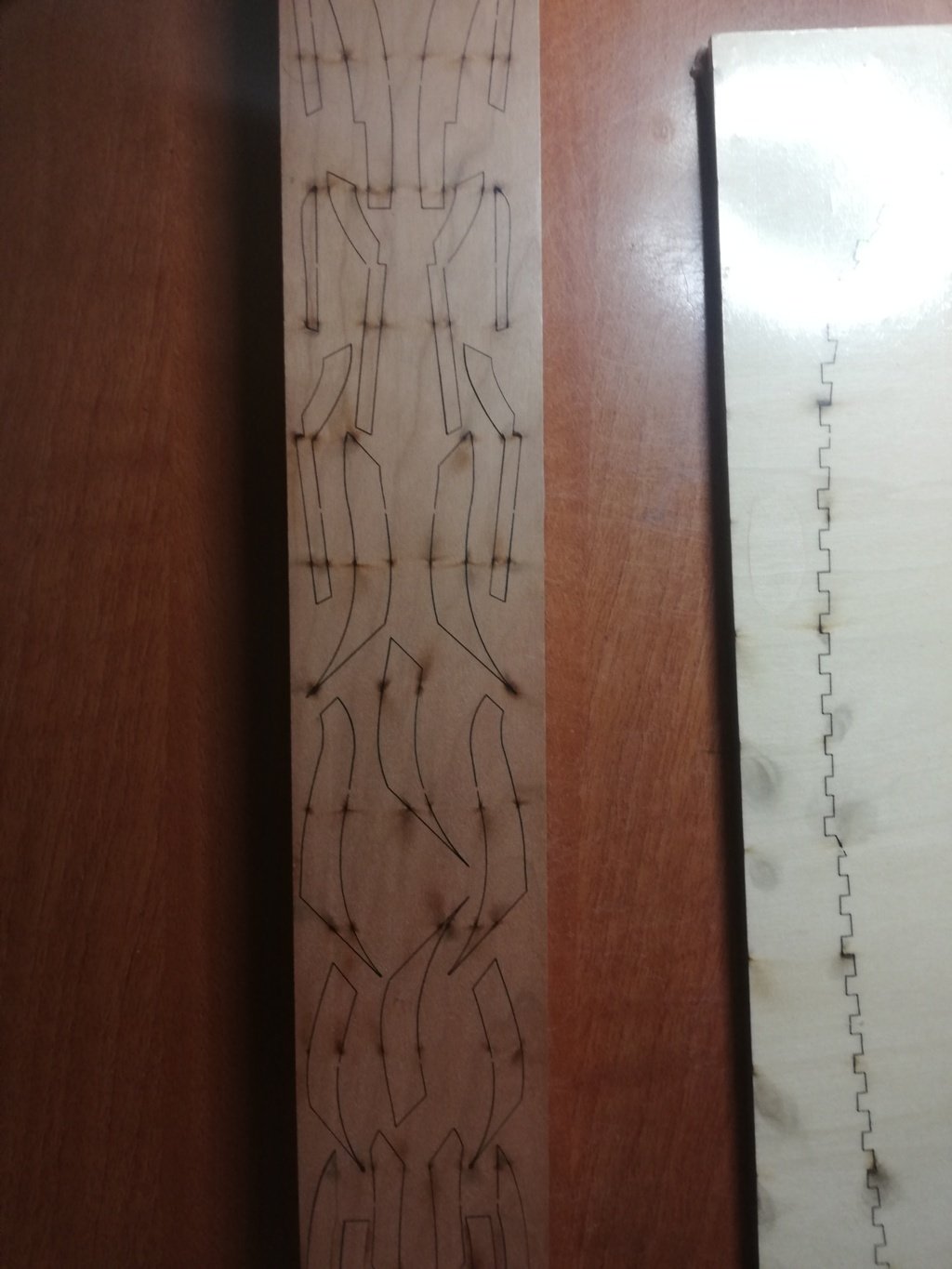

Este es el barco que tengo pensado hacer después de terminar el mayflower, y así lo haré, hasta que no termine el MAyflower, no lo voy a empezar. Esperaba que me llegara más tarde, pero ha llegado hoy y no he podido resistirme a abrir la caja.

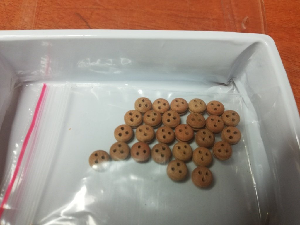

Es una goleta americana de 1775 de nombre Hannah.

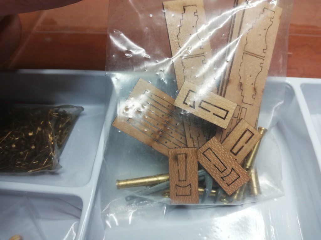

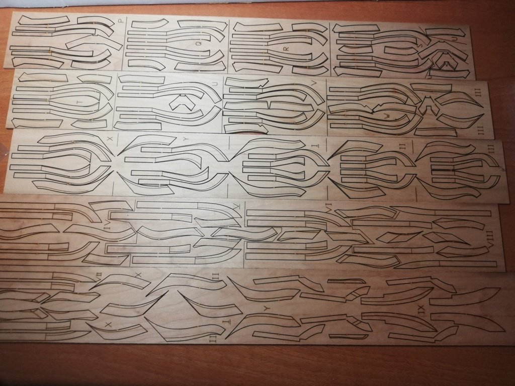

Viendo los modelos que hacéis de arsenal, se me han pasado ganas de hacer algo parecido, pero como no tengo ni la experiencia ni las herramientas para acometer un proyecto de esa envergadura he optado por algo más fácil, un modelo pequeño en el que ya vienen las piezas precortadas, al menos así lo creía yo, pero he visto que hay partes de la cubierta que no es así, en fin, ya cruzaré ese puente cuando llegue.

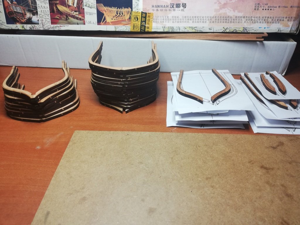

Aparentemente se ve cierta calidad, según mi poco entender, por ejemplo, los motones son muy pequeños, supongo que a escala, pero los agujeros se ven bien centrados. Las maderas vienen precortadas con láser, también trae los mástiles. Los hilos vienen en unos colorines que ya veremos...

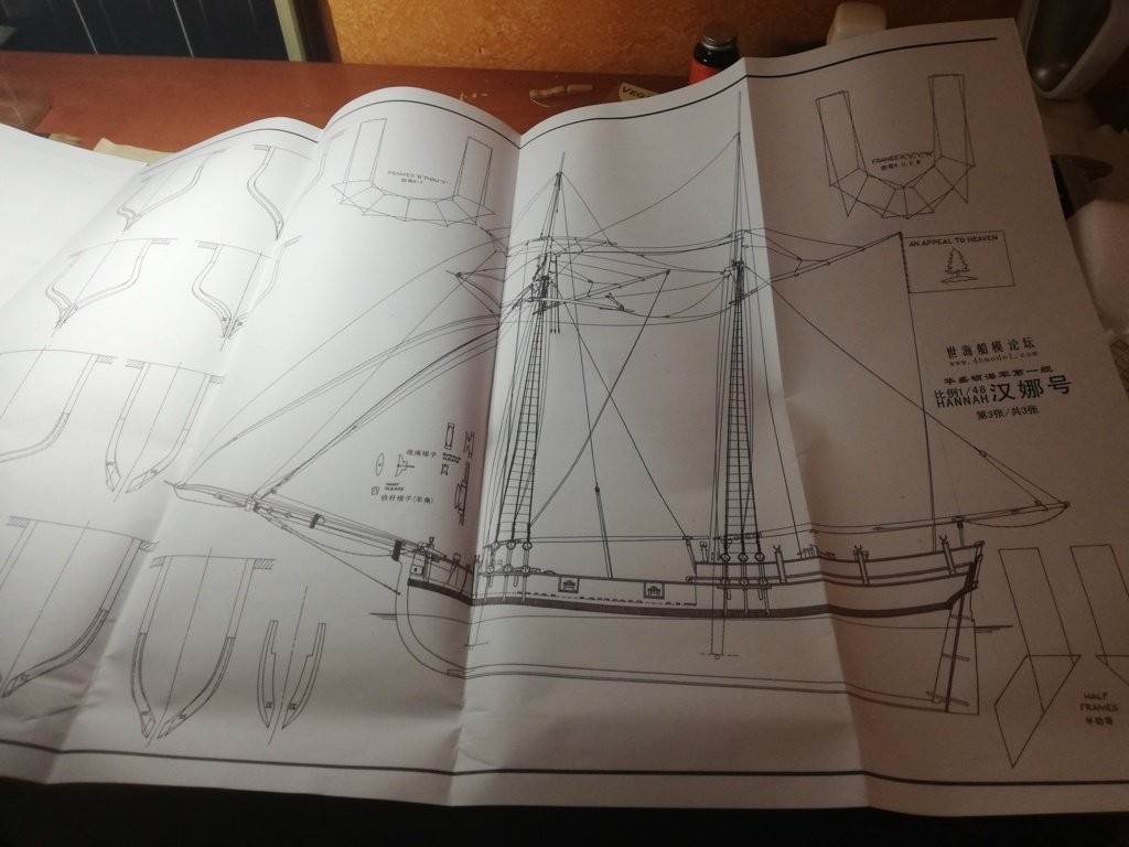

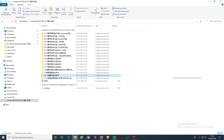

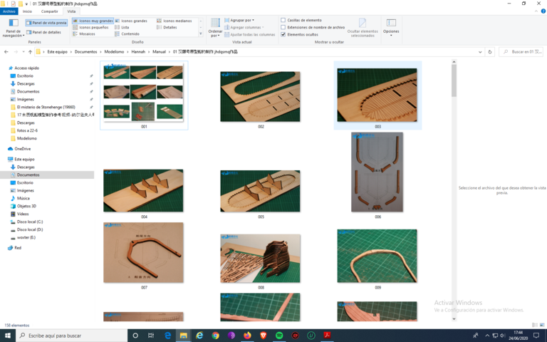

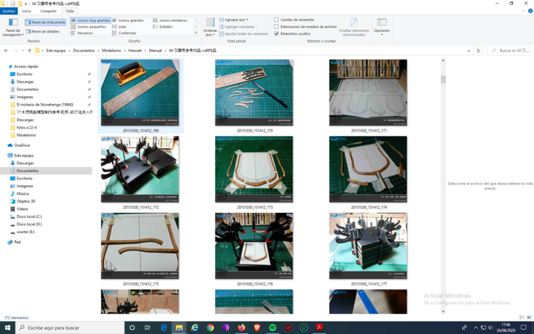

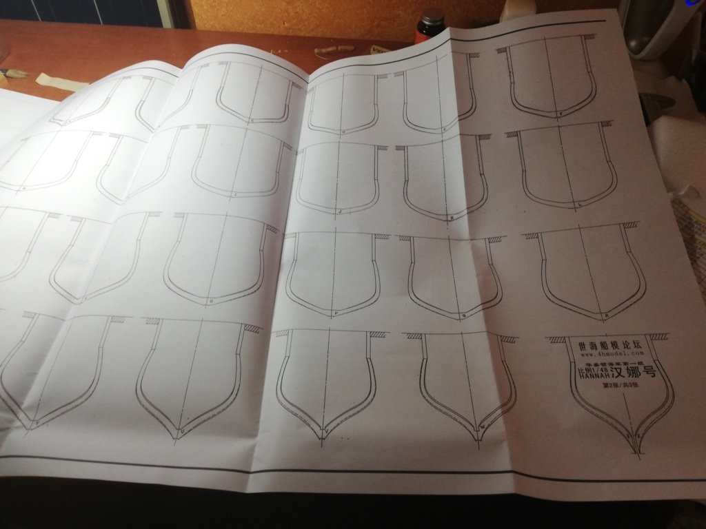

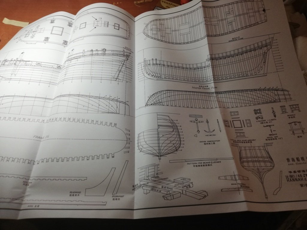

Vienen tres planos en A1 con texto en chino e inglés.

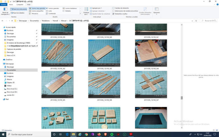

Que no trae, por ejemplo, velas, manual escrito, aunque esto viene ser lo mismo que el manual del mayflower. Trae un CD, he tenido que rebuscar un ordenador con lector de CD, trae miles de fotografías, nada de texto ni manual, los nombres de los directorios vienen en perfecto chino igual que el listado de piezas.
Otra sorpresa que me he llevado ha sido que ha venido por DHL, esto tiene una consecuencia, es el aumento de precio. Lo que hace DHL es hacer la declarión en aduanas, en este caso el cargo de aduana ha sido de 10€, sin problema, el problema viene por la comisión que carga DHL por hacer este trámite automáticamente, que ha sido de unos 30€. Si pedís algo fuera de Europa que no os lo envíen por DHL si no queréis sorpresas.
No sé si con este kit me he metido en camisas de 11 varas, ya se verá.

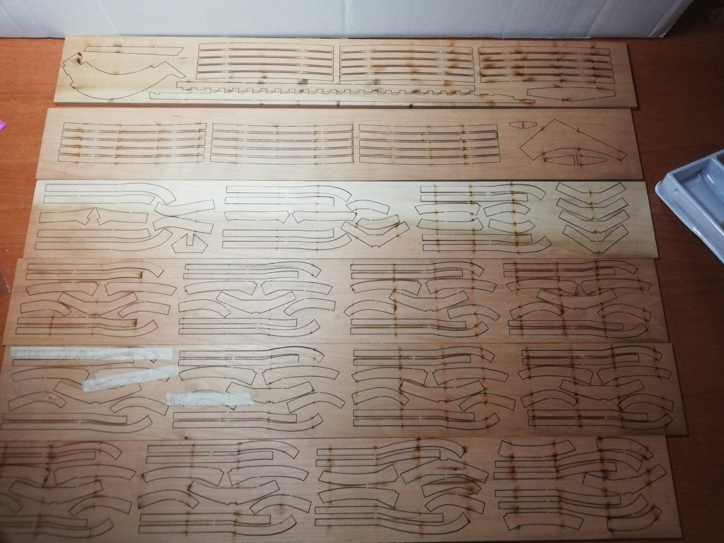

Esos kit están vetados en varios foros por piratería por lo que te va a ser diíicil encontrar información sobre problemas, aunque hay muchos foros. Hay un libro muy adecuado para hacer este barco , no lo tengo pero se podrá conseguir: "The colonial schooner 1763-1775, por Harlod M.Hahn"

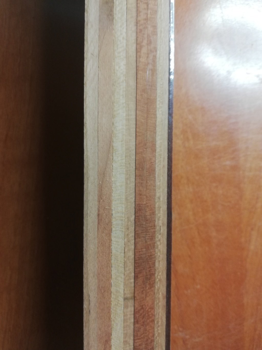

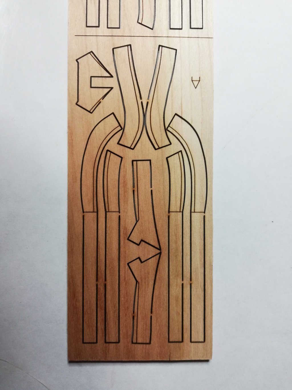

Por lo demás tiene buena pinta aunque me parece ver mucha diferencia en la clase de la madera que se ve en tus fotos y el video de youtube en la que parece peral o cerezo. El que ha hecho el kit no era un "enterado" se nota en los taladros de las vigotas y de los cañones, pero bueno, que todo sea eso. Los hilos de colores pueden ser para identificar su diametro aunque habrá que teñirlos. La motonería tiene un excelente aspecto de forma, de color es inaceptable en un modelo de calidad, tendrás que teñirla.
Ahora que están de moda hazte con unas cuantas mascarillas porque hay muchos metros de quemado laser a lijar y es cancerígeno. Y también un aspirador sujeto a la mesa para lijar junto a la boquilla cuidando que no se trague las piezas, y unos cascos para el ruido. Por cierto como el despiece no viene en los planos no estaría mal escanear las tablillas antes de empezar por si se pierde o rompe una pieza.
Y se agradecerán fotos e impresiones detalladas de la construcción.

El lijado peor desde el punto de vista salud es con cualquier máquina. Yo le pondría el aspirador a la máquina e iniciaría el lijado hasta 1 mm. de la raya mas o menos, eso con mascarilla y el resto a mano con o sin mascarilla según el calor y las ganas.
De todas formas el lijado de ajuste de la pendiente de las cuadernas al final hay que hacerlo con una lija pegada a una tira de contrachapado larga como de 3 x 25 cm., yo uso las lijas para lijadora electrica que pego en tiras de distinta flexibilidad, con dos lijas vale.
Las limas levantan poco polvo.

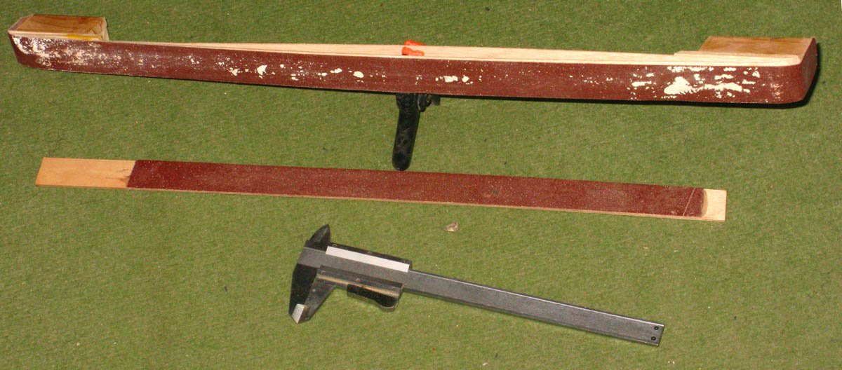

Re: Goleta Hannah 1/48 de ZHL Model
No lo busques te pongo una foto con una formada por dos tablillas de balsa de 1,5 x 25 mm. pegadas solo por los extremos y otra más sencilla en contrachapado de aviacion de 2,4 mm.
La de balsa ya está amortizada como verás.

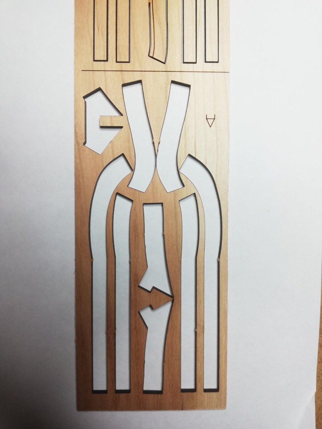

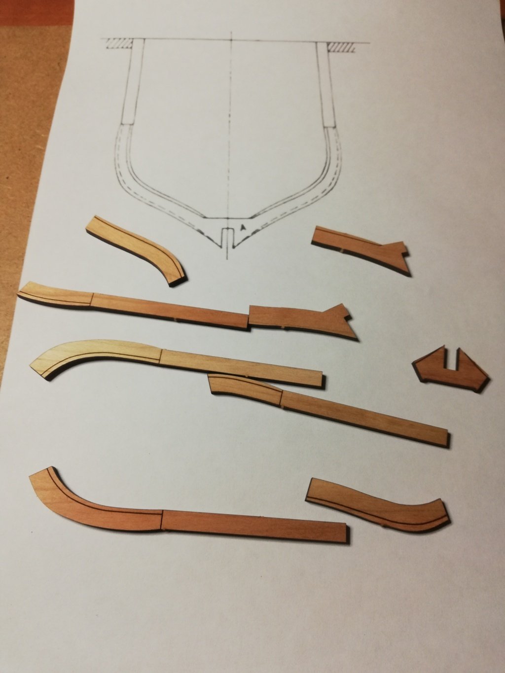

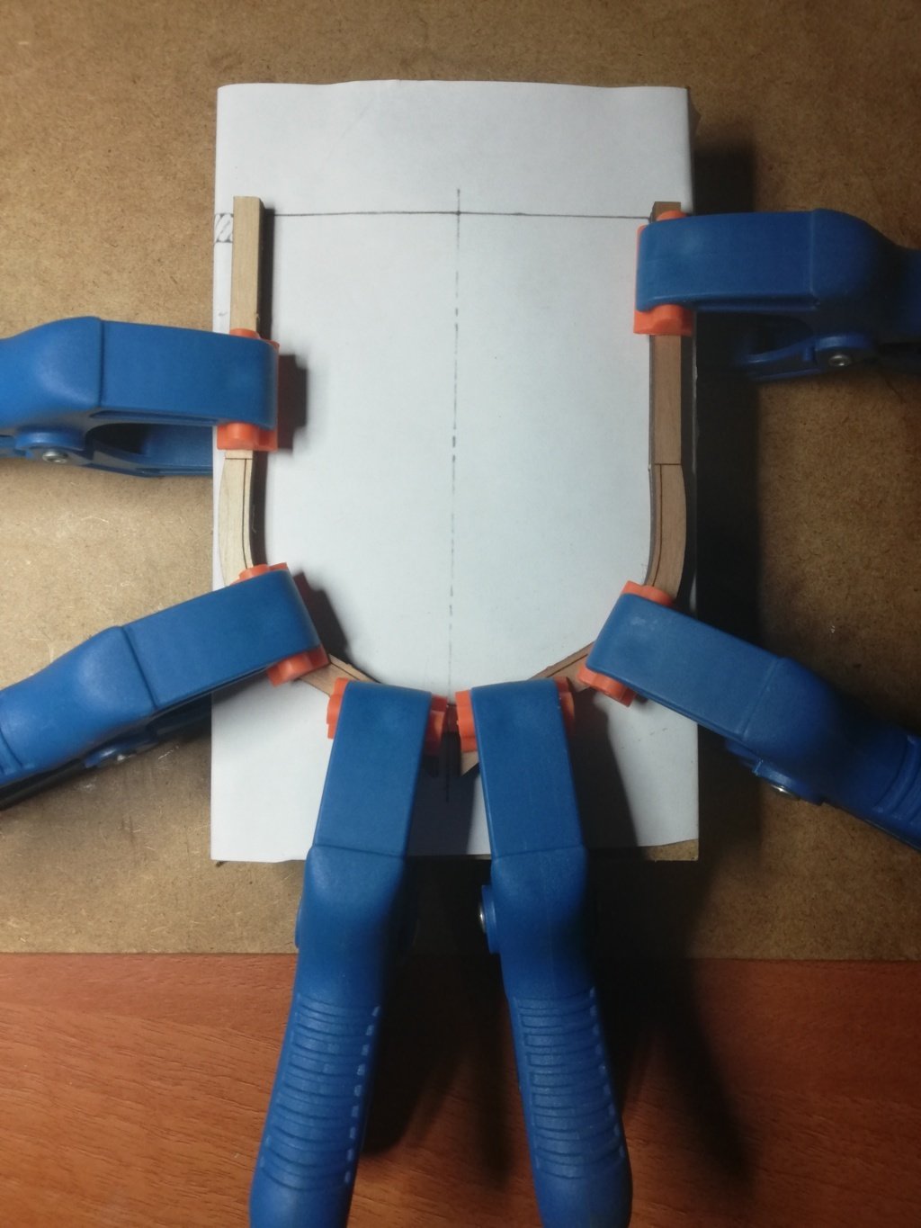

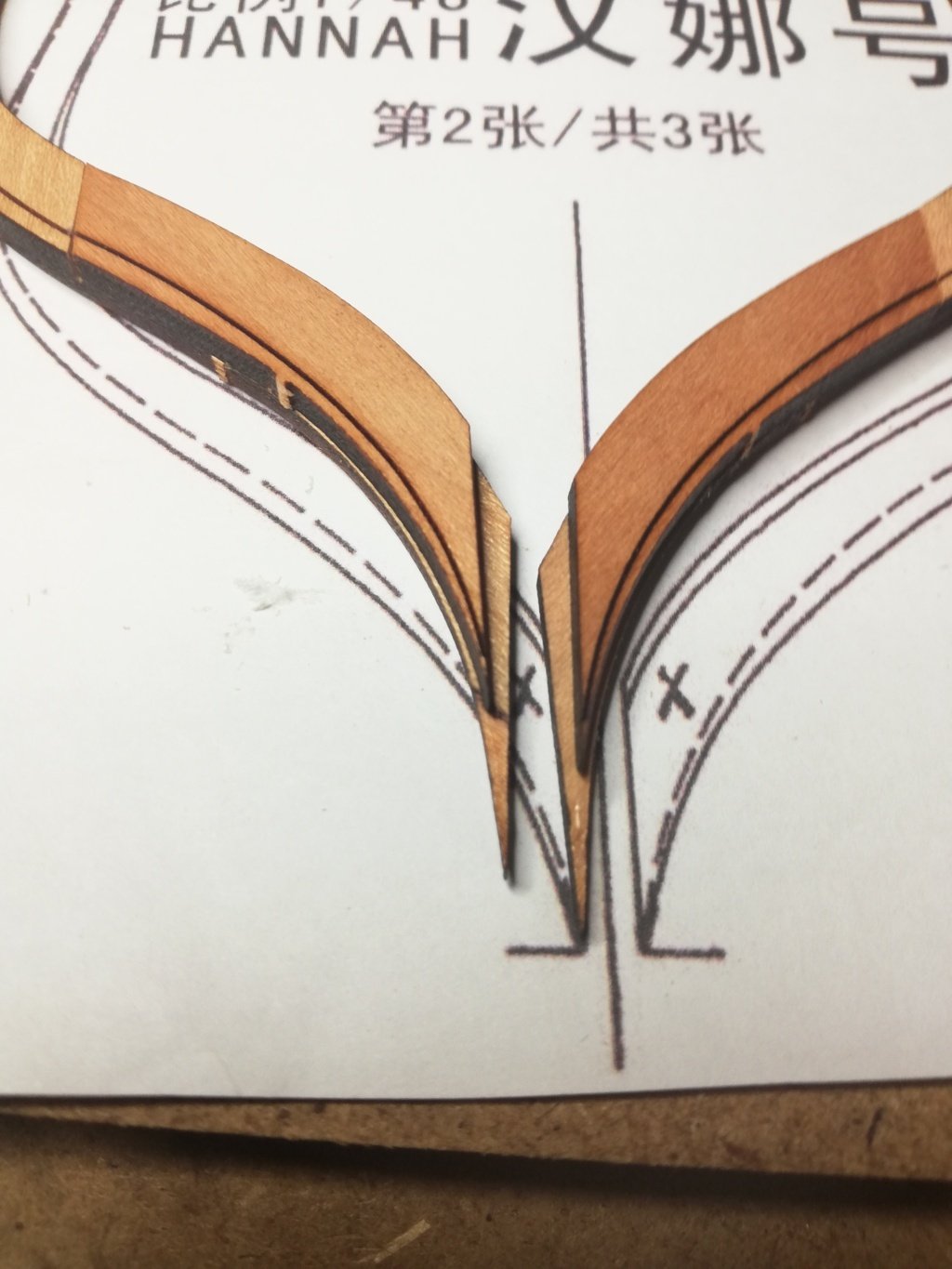

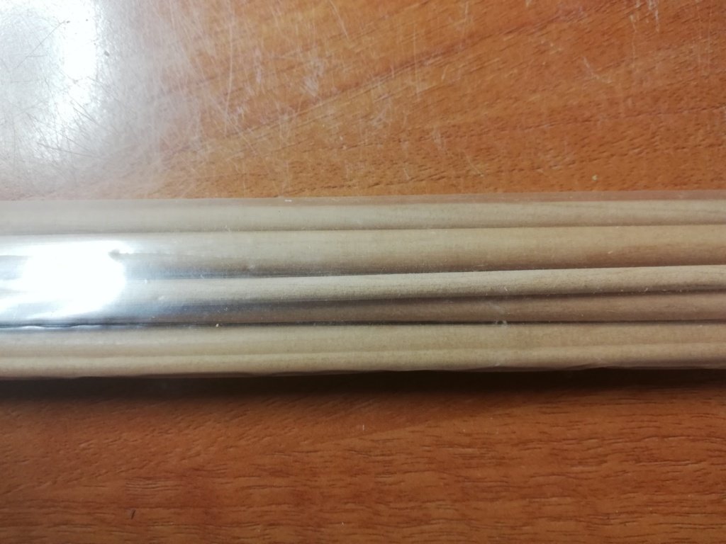

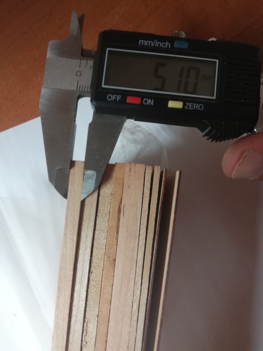

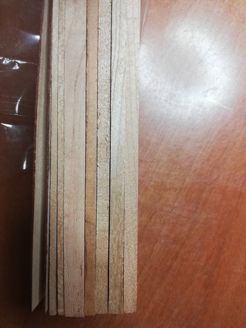

Hola, comienzo con el barco, según el chino, la madera es de cerezo, no sé si se aprecia en las fotos. Las tablillas como veis vienen solo con la letra de la cuaderna, ninguna de las piezas viene numerada, así que es como armar un puzle, no es complicado, enseguida se ve dónde va cada pieza. Como veis trae marcada una línea que es por donde hay rebajarlas, eso lo haré una vez que tenga todas las cuadernas hechas. El espesor de la cuaderna una vez unidas todas las piezas es de 5 mm.
Por ahora lo único que lijo es la parte donde tengo que pegarlas entre sí.

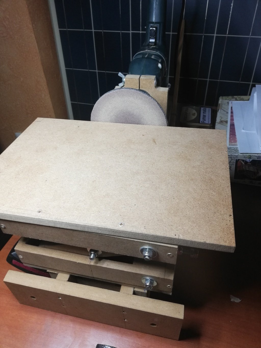

Me he construido una lijadora de disco para ahorrarme trabajo a la hora de lijar, pero mi inexperiencia ha hecho que lije demasiado, aunque he procurado ir con cuidado. Bueno, es la primera, en la siguiente creo que voy a volver al metodo manual de lijado para evitarme sustos.

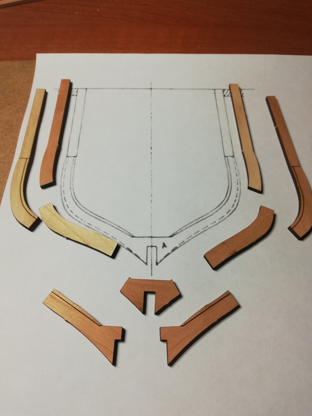

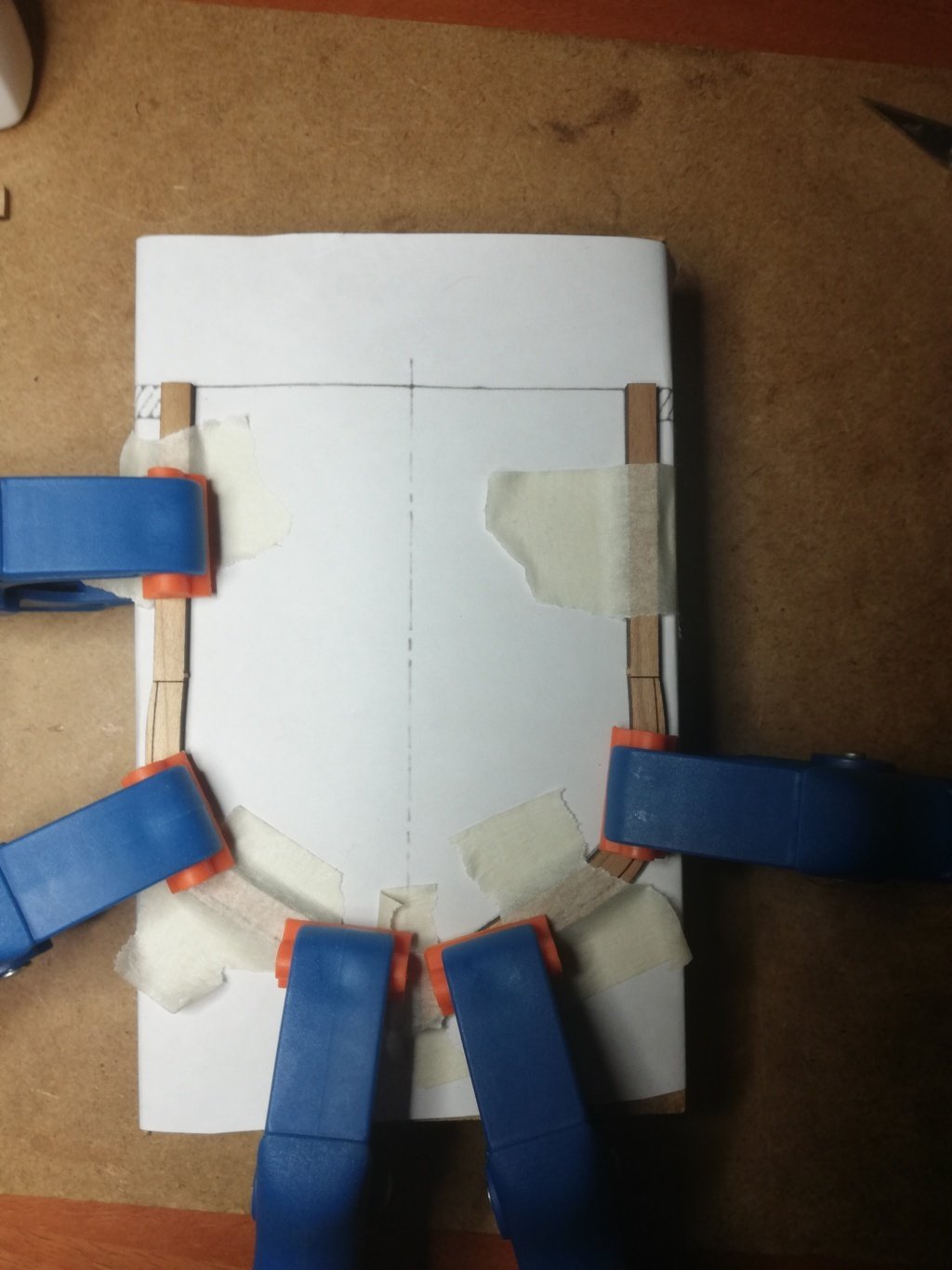

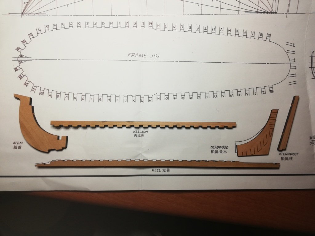

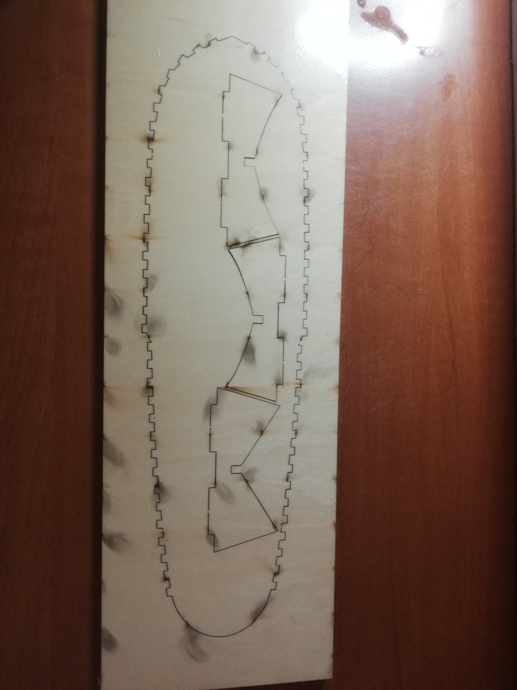

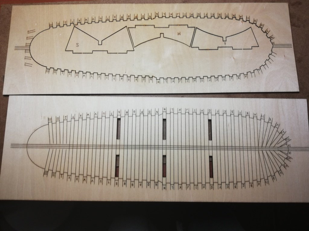

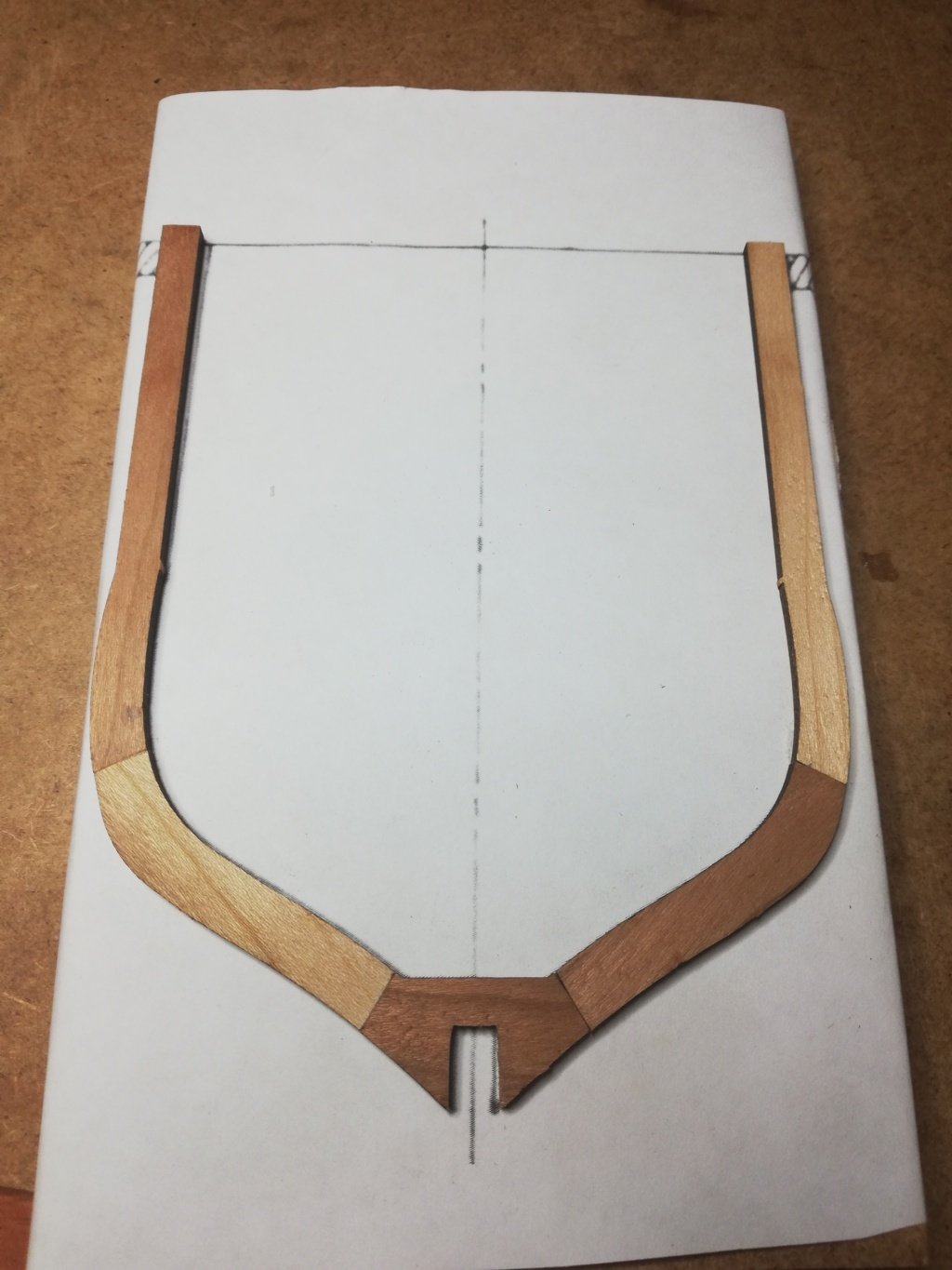

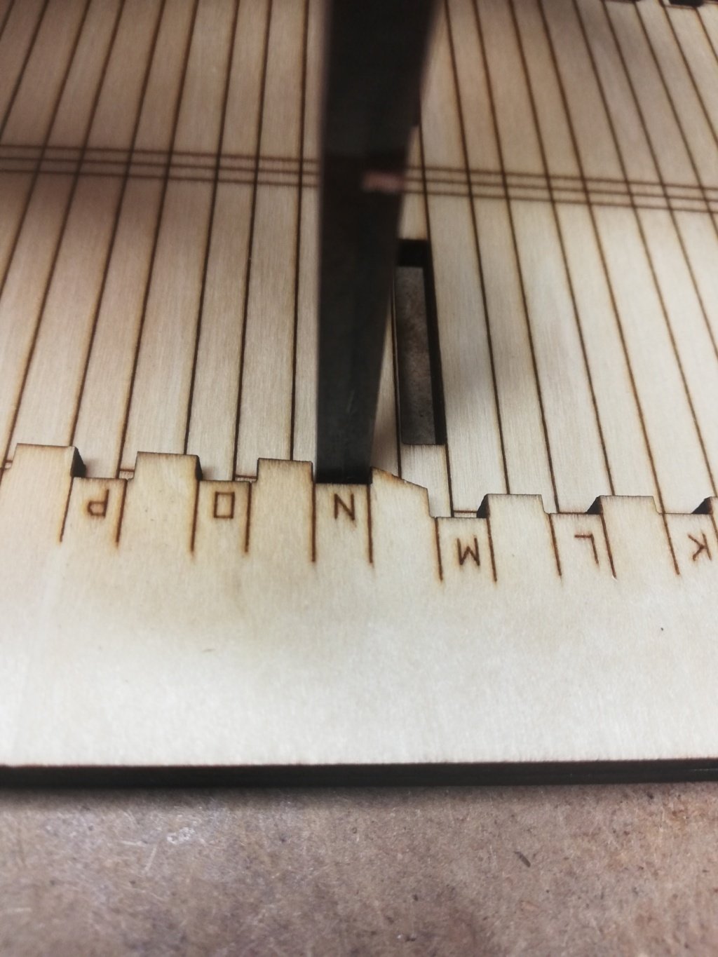

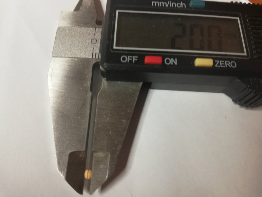

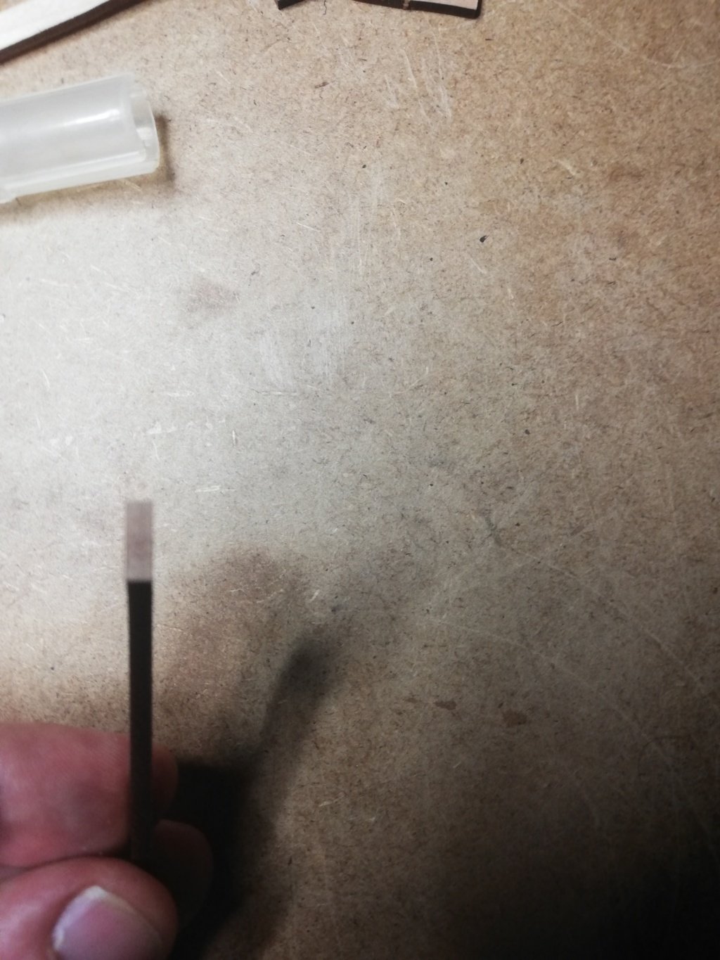

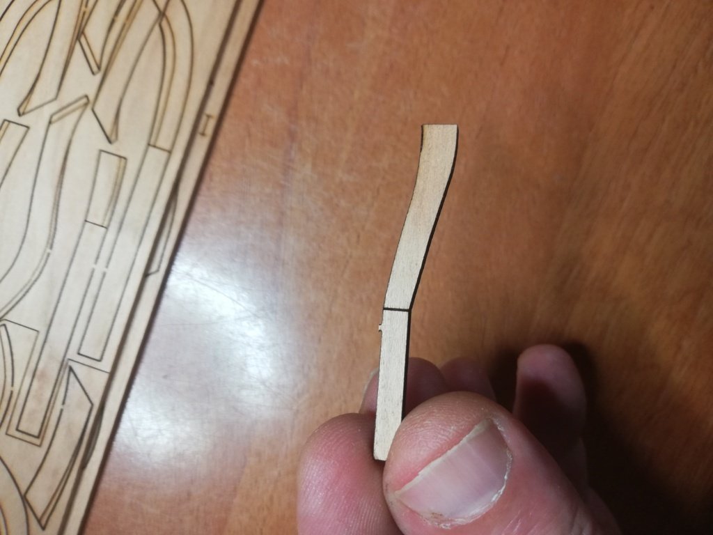

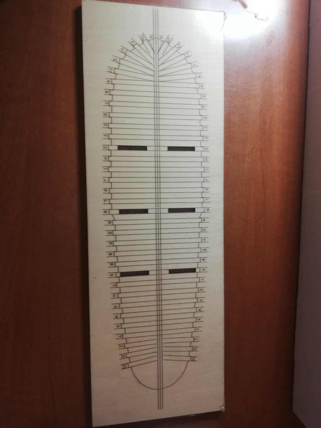

Ya he terminado de montar las 33 cuadernas, me ha llamado la atención el biselado del corte del láser, no entiendo por qué se produce, debería ser un corte perpendicular. De las 33 cuadernas solamente una no encajaba bien la parte inferior y la superior, afortunadamente es material sobrante.

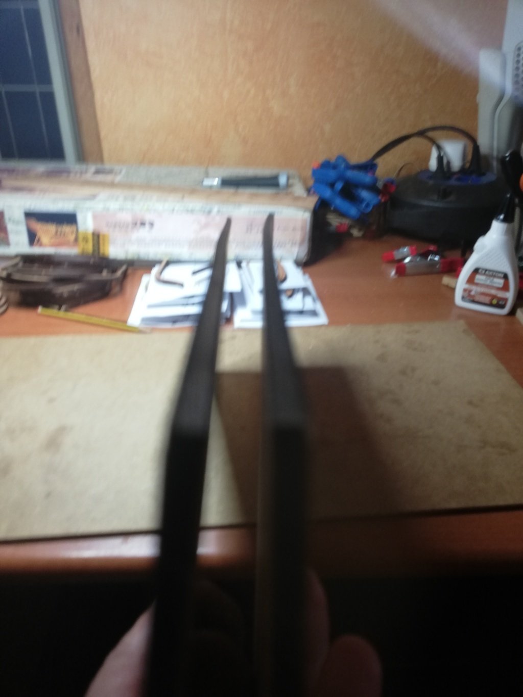

El soporte para las cuadernas viene en dos partes, pero muy torcidas, tengo que ponerlas sobre una base nivelada para que no me dé problemas. Existe una holgura de unos 0,4 mm para el encaje de las cuadernas, supongo que esto me vendrá bien para ajustarlas mejor en su posición.
La parte de la proa, quilla, codaste, etc. viene precortada, únicamente tengo que cortar un listón de 1 mm de espesor, para la parte inferior de la quilla, de un tablero de 450x60 que viene con el kit.
