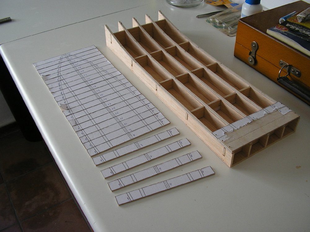

- Para el montaje he hecho esta "grada"
- (314.28 KiB) Descargado 240 veces
- Juana y José 8-Model.pdf
- Éste sería el resultado final
- (107.22 KiB) Descargado 291 veces

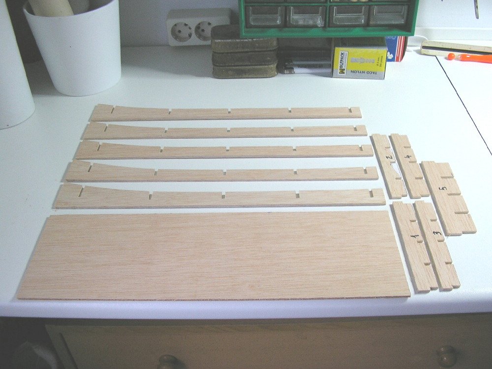

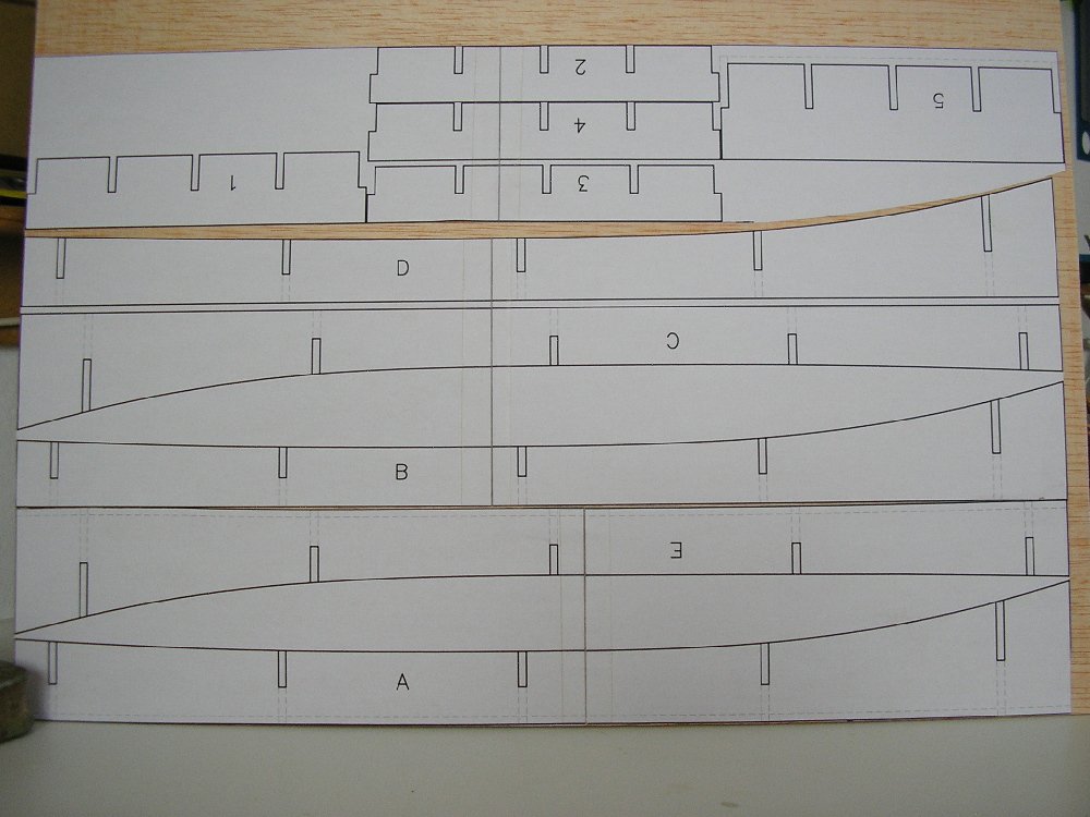

Os pongo fotos de la grada.
Hoy acabo de recibir las maderas que tenía pedidas para construir el modelo, así que enseguida me pondré manos a la obra.
Ya os iré enseñando los avances.
- Dibujo de las plantillas
- P1010049-FORO.jpg (100.76 KiB) Visto 4644 veces
- Las plantillas recortadas
- P1010052-FORO.jpg (133.93 KiB) Visto 4644 veces
- La grada montada
- P1010053-FORO.jpg (111.64 KiB) Visto 4644 veces

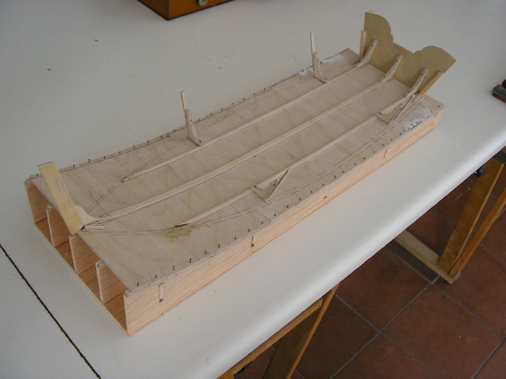

Enpiezo el montaje recortando las duelas que van a servir para el fondo de la barca y practicamos un corte incompleto algo separado del contorno de la embarcación y las coloco ordenadamente.
Cada duela va encolada y clavada en los largueros exteriores y solo clavada (sin encolarr) en las tres interiores que serán las tres quillas de la J&J.
Observar que los clavos en los largueros exteriores van embutidos para que no falseen el nivel de las duelas. Todos los demás, los dejo un poco fuera, para facilitar su posterior desclavado.
- P1010059 FORO.jpg (146.28 KiB) Visto 4531 veces
- P1010062 FORO.jpg (130.59 KiB) Visto 4531 veces
- P1010064 FORO.jpg (88.45 KiB) Visto 4531 veces
- P1010065 FORO.jpg (93.79 KiB) Visto 4531 veces

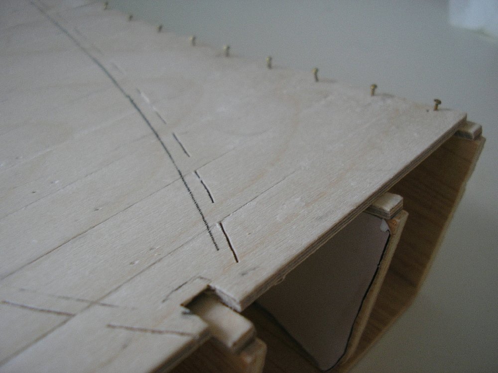

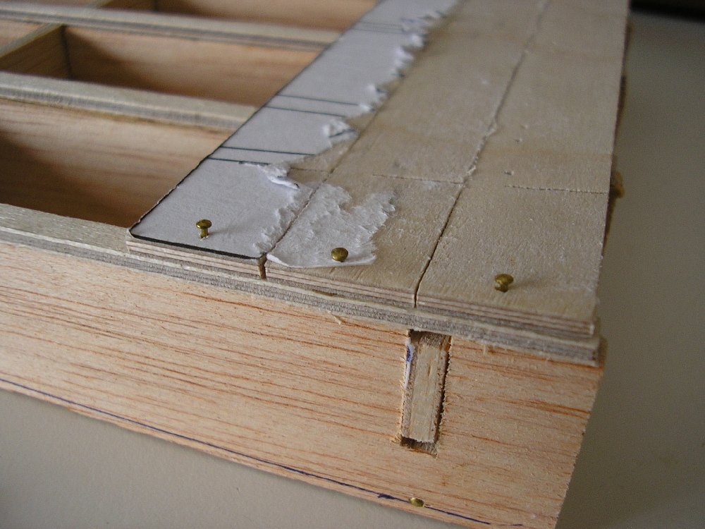

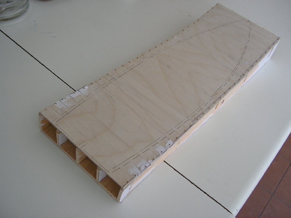

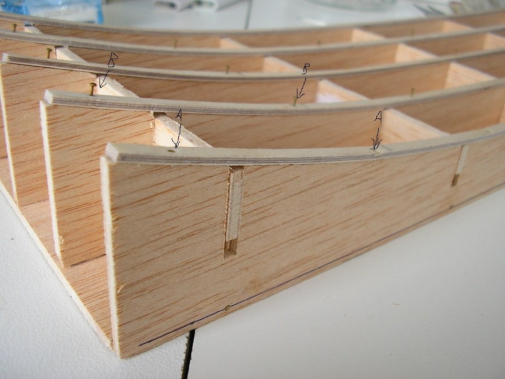

He releído mi post anterior y creo que no he explicado bien el claveteado.
En esta foto me explico mejor.
En primer lugar coloco sobre los largueros de la grada un suplemento en cada uno: los tres interiores (marcados con las flechas "B" serán las quillas y los clavos van a cierta distancia, (dejándolo algo fuera) solo para mantener el suplemento en su sitio en su sitio; cuando una duela coincida con un clavo, éste lo quito.
Los dos suplementos exteriores (flechas "A" van clavados y encolados, con los clavos embutidos para que no estorben al clavar las duelas.
Por último las duelas van clavadas solo en los largueros exteriores, dejando los clavos algo fuera fara facilitar el desclavado al final del trabajo.
Las duelas, ahora sí, las encolamos entre sí y a los largueros interiores.
En las fotos anteriores se aprecia, con trazo continuo, el contorno de la embarcación. Por fuera, el trazo discontinuo, son unos cortes incompletos que dejo para facilitar el posterior corte del material sobrante.
- P1010057 FORO.jpg (116.79 KiB) Visto 4529 veces

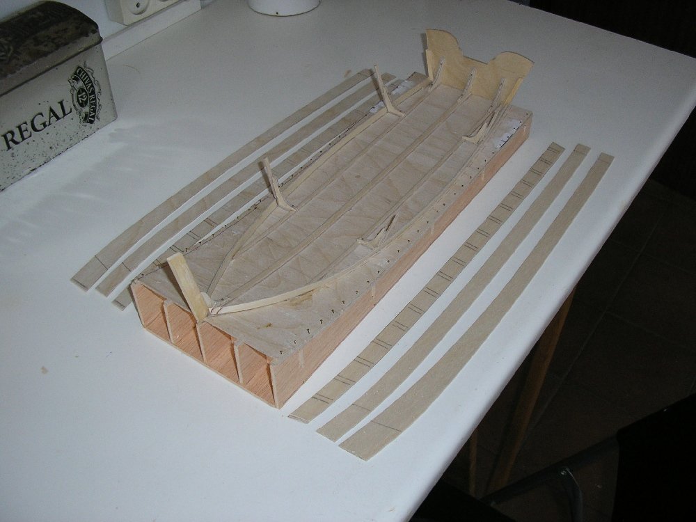

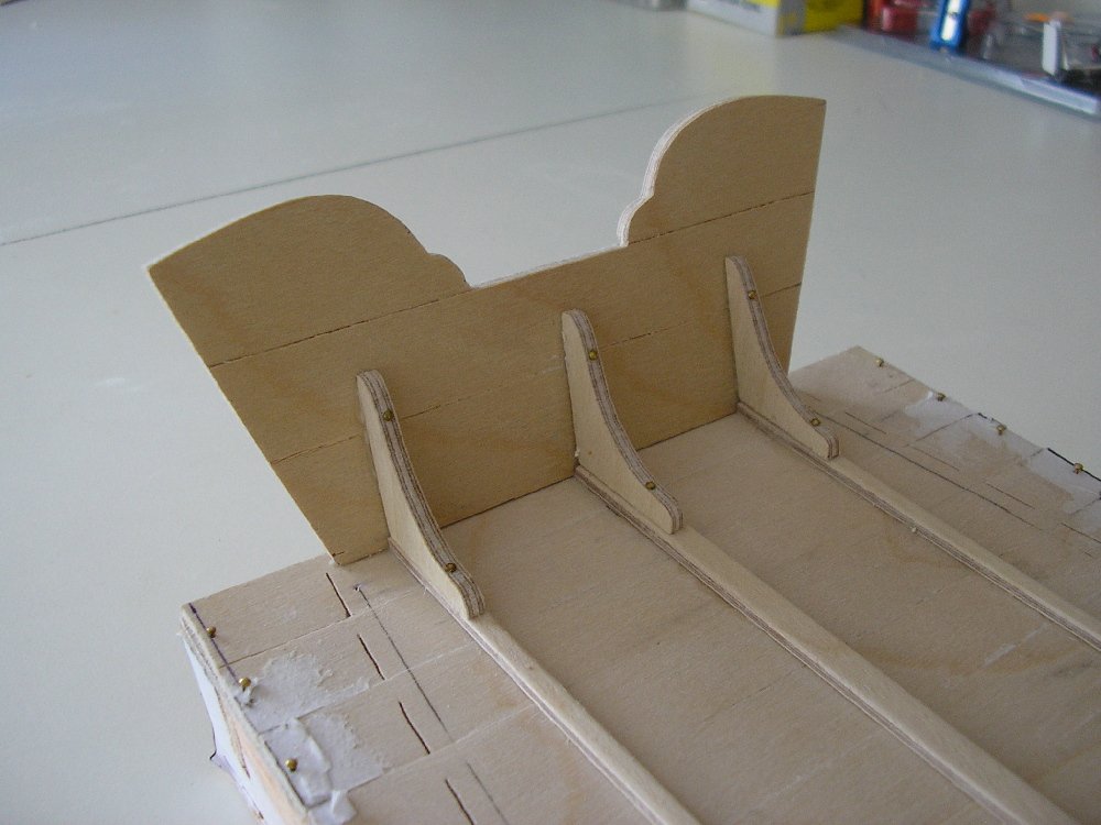

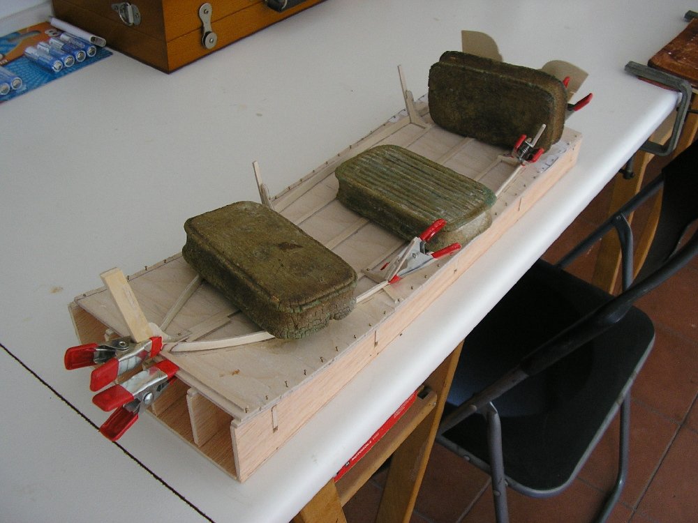

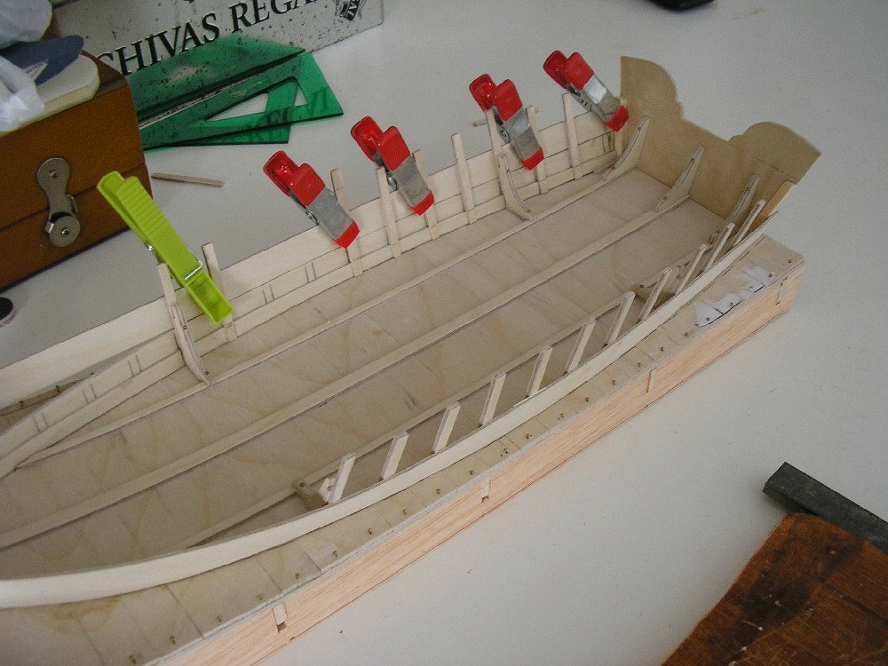

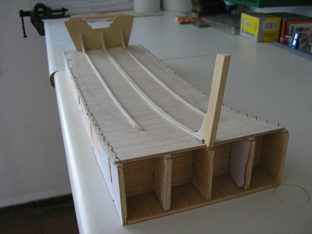

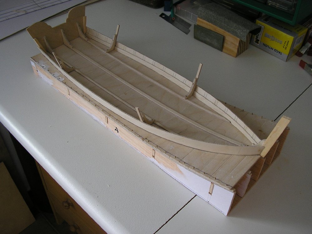

Avanzo en el montaje:
Recorto las duelas que constituyen el fondo de la patera y las voy colocando, dejando los clavitos algo fuera para facilitar el desclavado posterior con una muesca donde encajará la roda.
Coloco en posición el espejo de popa y la roda con sus respectivos curvatones y las dos falsas cuadernas que corresponden a los curvatones de los costados.
Apoyándome en estas piezas empiezo el montaje de los costados colocando en primer lugar el refuerzo inferior, a modo de zócalo, y que me servirá para la colocación de las tablas de los costados. Las pesas que se ven en la foto las he utilizado para que el refuerzo asiente bien sobre la tablazón del fondo, como se puede apreciar en la última foto.
Continuará
Continuará
- P1010059 FORO.jpg (146.28 KiB) Visto 4352 veces
- P1010062 FORO.jpg (130.59 KiB) Visto 4352 veces
- P1010064 FORO.jpg (88.45 KiB) Visto 4352 veces
- P1010065 FORO.jpg (93.79 KiB) Visto 4352 veces
- P1010068 FORO.jpg (93.88 KiB) Visto 4352 veces
- P1010070 FORO.jpg (127.48 KiB) Visto 4352 veces
- P1010071 FORO.jpg (98.13 KiB) Visto 4352 veces
- P1010072 FORO.jpg (102.04 KiB) Visto 4352 veces
- P1010074 FORO.jpg (118.99 KiB) Visto 4352 veces
- P1010076 FORO.jpg (106.21 KiB) Visto 4352 veces

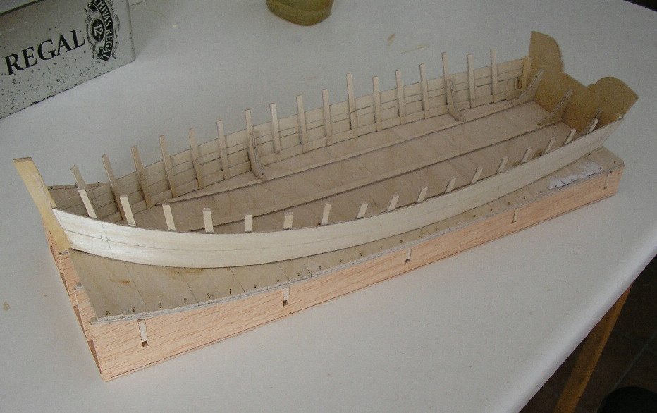

Re: Patera de Juana y José

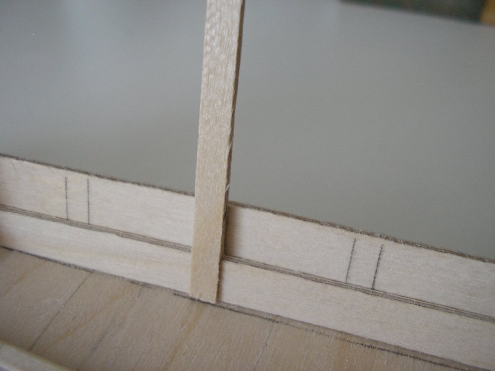

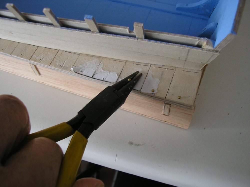

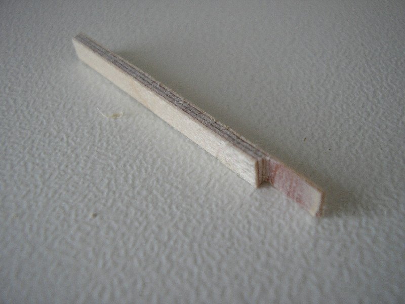

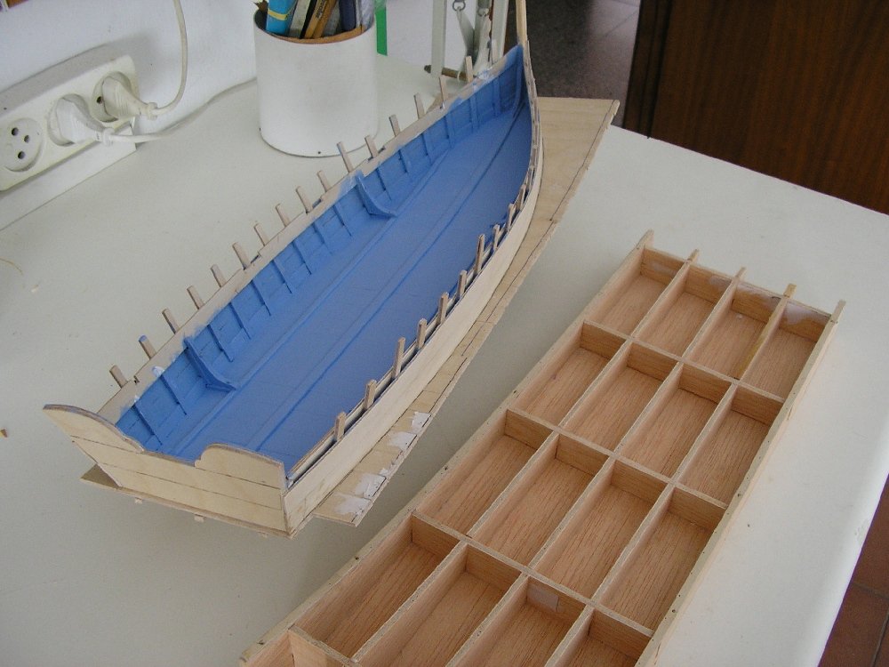

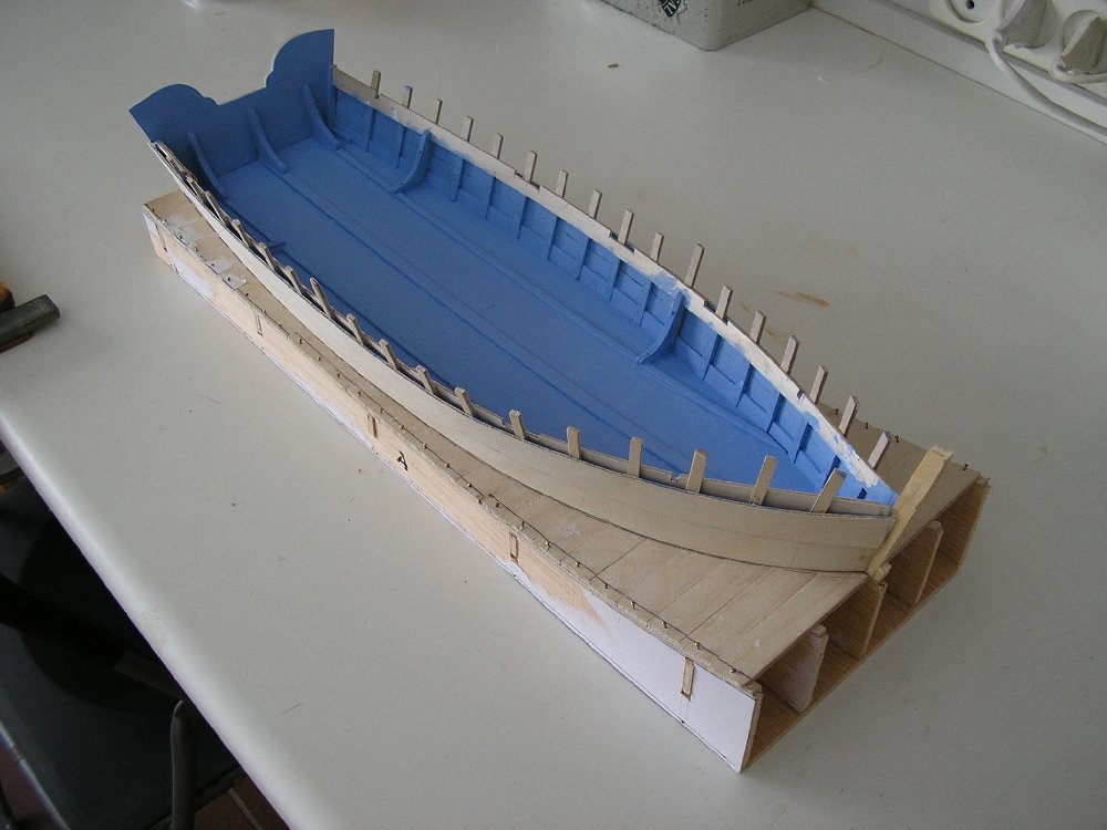

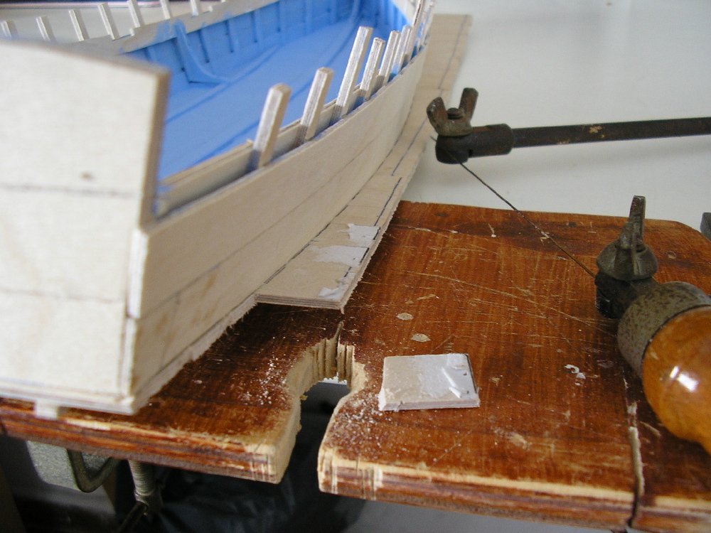

Continúo con la tarea:

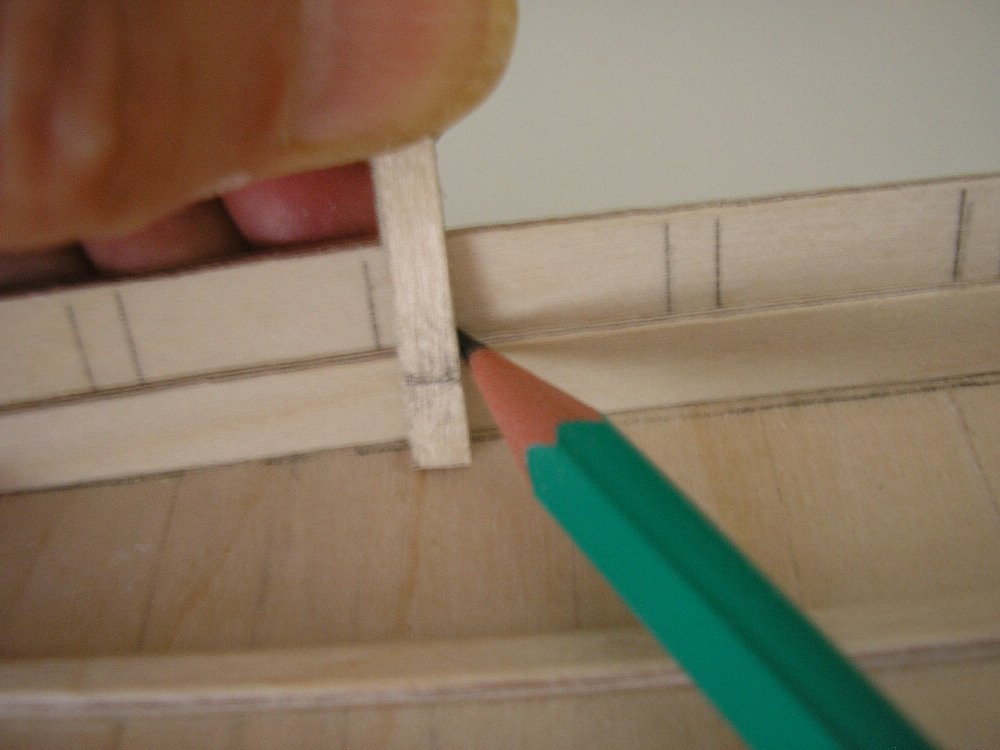

Recorto y pego la primera tabla de los costado; como podeis ver llevo marcadas las posiciones de la cuadernas y comienzo a colocarlas.
En cada una marco la altura del rebaje para el refuerzo inferior, lo recorto y pego cada cuaderna.
Una vez colocadas todas las cuadernas pego la segunda tabla a cada costado y a continuación, pinto el interior del conjunto, dejando sin pintar lo sobresaliente de las cuadernas.
Luego coloco la tabla que será la durmiente de los bancos de boga donde se han recortado los encastres para los mismos y doy una segunda mano de pintura para tapar los "pajaros" de dejó la primera.
En este punto, ya no necesito la grada, así que retiro los clavitos, desmonto la grada y recorto los sobrantes de la tablazón del fondo.
Continuará.
Continuará.
- P1010078 FORO.jpg (103.43 KiB) Visto 4112 veces
- P1010079 FORO.jpg (125.07 KiB) Visto 4112 veces
- P1010080 FORO.jpg (104.85 KiB) Visto 4112 veces
- P1010081 FORO.jpg (75.49 KiB) Visto 4112 veces
- P1010082 FORO.jpg (79.9 KiB) Visto 4112 veces
- P1010084 FORO.jpg (145.91 KiB) Visto 4112 veces
- P1010085 FORO.jpg (98.81 KiB) Visto 4112 veces
- P1010087 FORO.jpg (104.6 KiB) Visto 4112 veces
- P1010088 FORO.jpg (108.55 KiB) Visto 4112 veces
- P1010090 FORO.jpg (117.79 KiB) Visto 4112 veces

Bueno... algo imaginativo puede que sea, pero...
Realmente me ha dado algunos problemas más de lo que esperaba.
De todas formas, ¿qué es lo que no da problemas en esta afición?

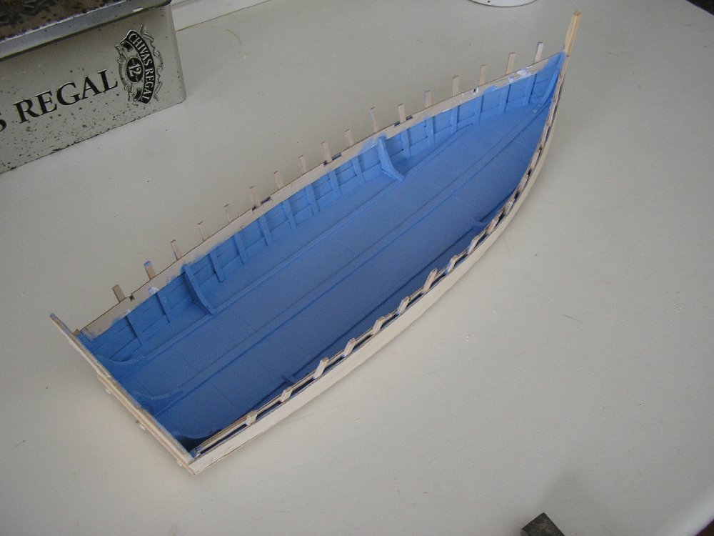

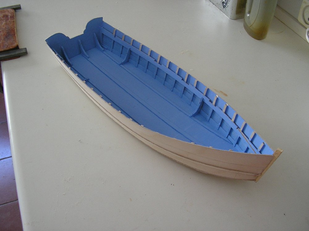

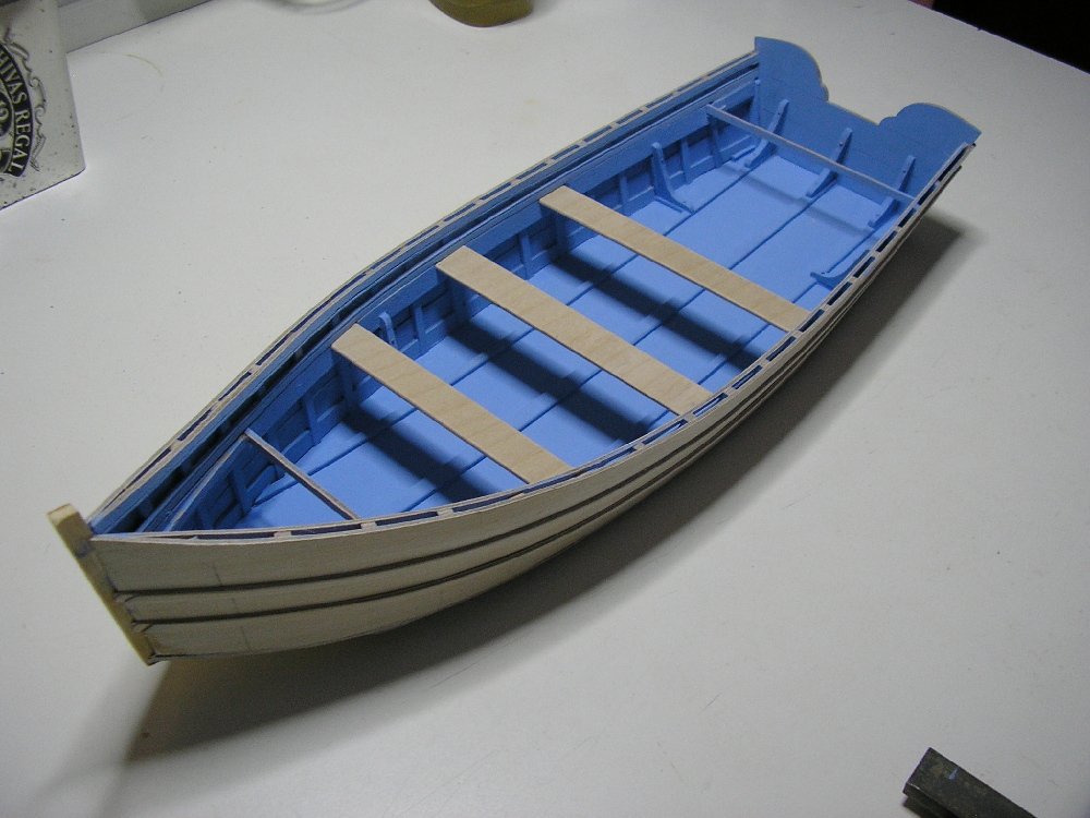

Sigo avanzando y ya le le va viendo color así, que subo un par de fotos más.
Como puedes ver, ya está cerrado el casco, he puesto los bancos de boga, la tabla de sobre bancadas y el asiento de la tapa de regala.
Faltan la tapa de regala, la tilla y la toldilla.

Bonito el modelo que te esta quedando , la proa es tan puntiaguda, en mi modelo queda mujy fina segun creo estoy intentando adjuntar foto pero no se como hacerlo un saludo prudencio
- cincodedos
- Mensajes: 420
- Ubicación: Algeciras
Gracias, Prudencio.
Realmente, la proa, es cierto que queda muy fina; debería haber quedado algo mas "redondeada".
Es la consecuencia de los problemas que me ha dado el sistema de la grada.
Me explico: Uno de los problemas es de diseño y el otro derivado del primero.
En cuanto al diseño, lo que ha pasado es que aunque el diseño de los planos, planta alzados y sección son correctos, a la hora de dibujar las plantillas para los costados, los abatimientos de una representación de dos curvas, por un lado la curvatura de los costados de proa a popa y por otro la curvatura del arrufo da abajo arriba, es como la representación de una carta geográfica sobre una superficie plana (donde hay que tener en cuenta la curvatura de los paralelos y la de los meridianos), y aunque esté mal reconocerlo (soy delineante), el caso es que no me salió como debería.
En consecuencia, adaptar una plantilla MAL HECHA resulta que hay que currárselo y uno de los resultados es esa escasa curvatura en los finos de proa.
Otra consecuencia es que al colocar primero las tablas del fondo han dejado "ciertas irregularidades en la continuidad de la curvatura resultando que la unión de la primera traca y las tablas del fondo han dejado algunos espacios en hueco, poco perceptibles, pero que ahora tendré que rellenar con plaste.
Como puedes ver el resultado final no será "tan malo" pero para un modelo tan simple resulta un poco como de principiante.
En fin, de los fallos también se aprende... pero no me voy a fustigar por ello.
