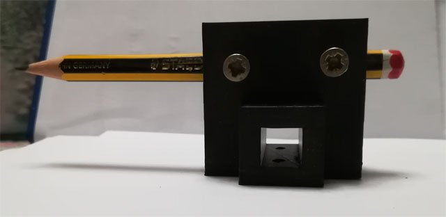

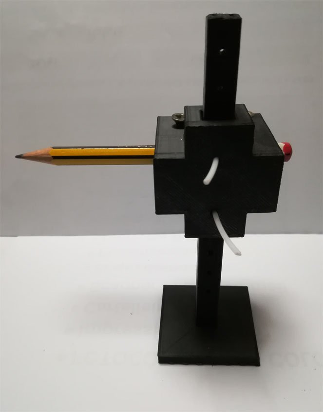

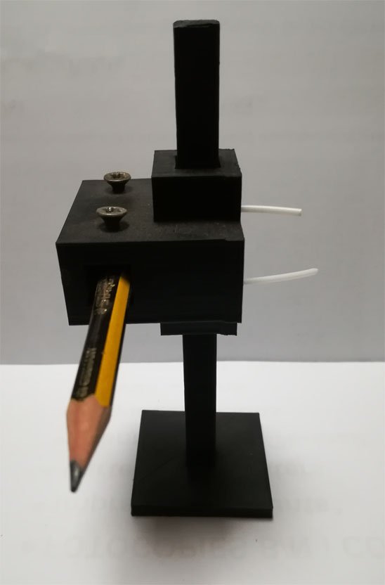

Es un poco una chorrada pero a mí me hace el servicio.
Aprovechando que tengo una impresora 3D, es una impresora básica pero a mí me hace el apaño ( y de que modo ) he diseñado (por así decirlo ) un invento para poder marcar las líneas en el casco de un barco.
Os dejo unas foto (muy malas pero es lo que hay) del invento en cuestión.

Parece que la altura del lapiz la regulas con unos espaguetti que pasan por unos agujeros.
Si fuera así el invento sería poco práctico. Es mejor que fijes la altura apretando una palomilla, así podrás regular la altura de un modo continuo. Podrías dar algo más de información sobre tu impresora?

Tienes toda la razón, en lugar de usar unos "espaghetti" para fijar la altura lo suyo sería con una palomilla o similar que no te obligue a elegir alturas predeterminadas.
Miraré cuando tenga un rato de hacer la versión 2.0 del invento en cuestión.
