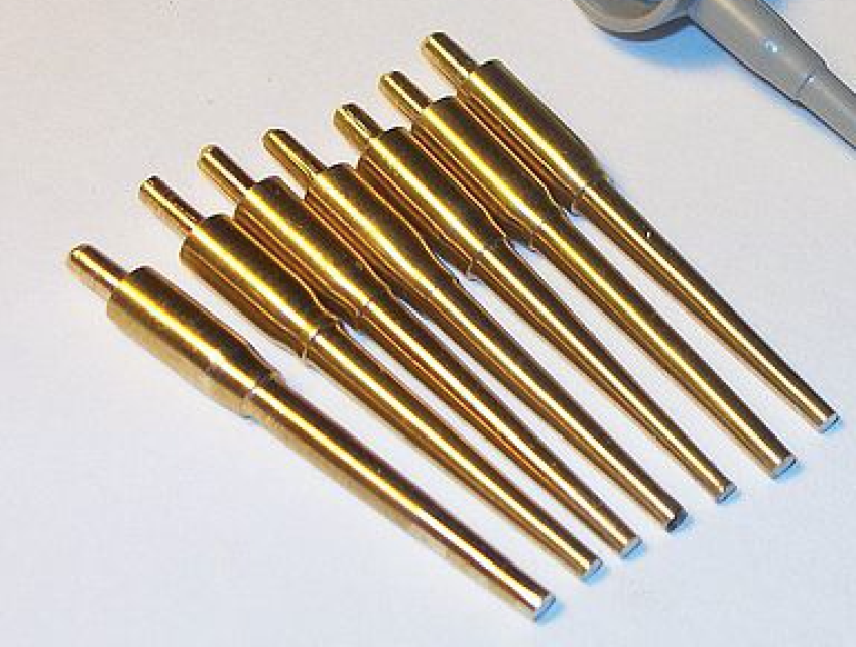

Con este torno puedes trabajar metal sin problemas, pero tienes que tornear con limas. Requiere un poco de práctica, pero no es nada difícil.
Te pongo unas fotos de unas cañas de cañón moderno que hice con un torno parecido al db250 (en realidad es un taladro adaptado).
De lo que tienes que olvidar con esta máquina es de un dispositivo copiador. No existe -que yo sepa- en el mercado para esta herramienta.
Tienes que hacer una plantilla con el perfil del cañón y tornear a mano los cañones uno a uno tratando que salgan iguales... cuestión de maña.
