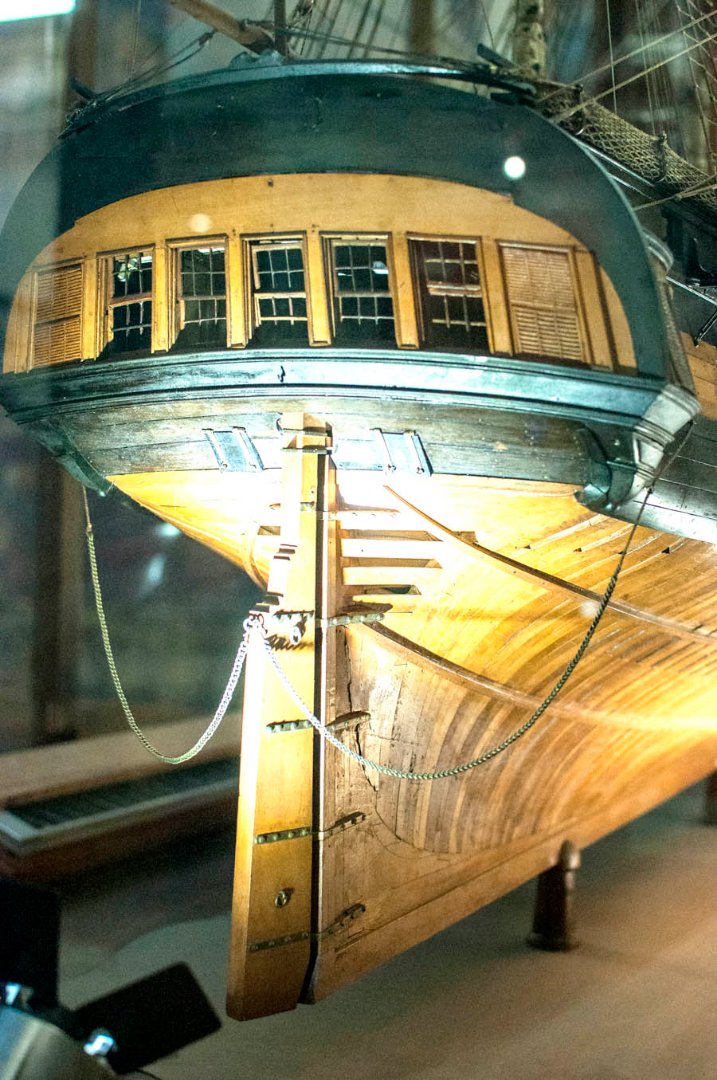

Adjunto foto de la popa de la Diana Museo Naval de Madrid

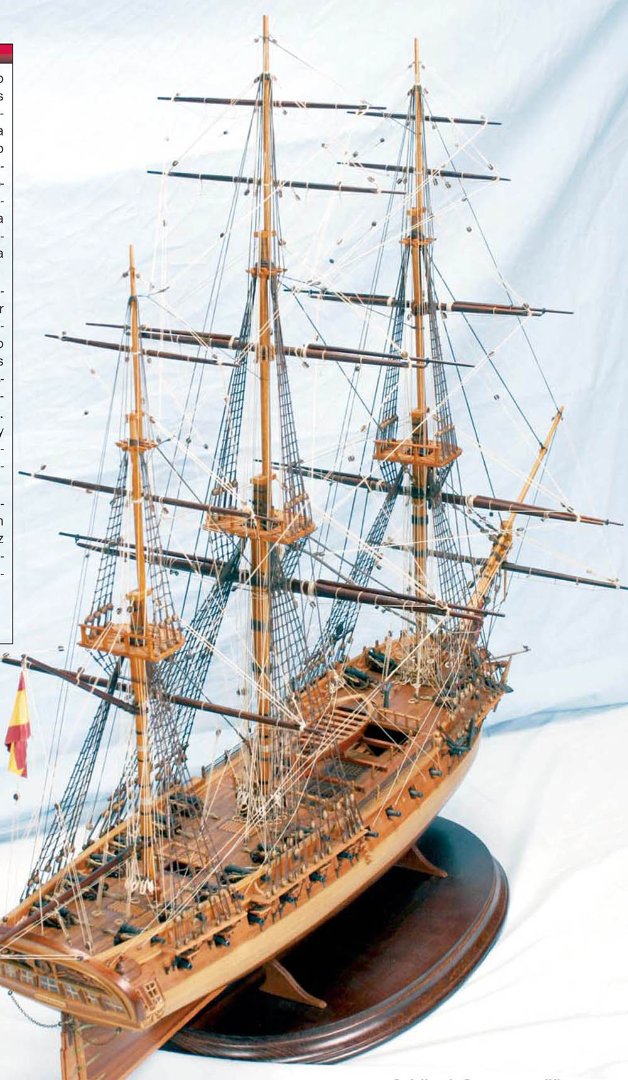

Yo hice este barco por plano hace veintitantos años y lo disfruté un montón. Este plano además es muy bueno (el del Museo Naval).
Ya puestos a hacerlo por planos te animo a que lo hagas todo -o todo lo que puedas- tú mismo y pases de accesorios industriales. Merece la pena.
Mi barco
Mi barco
Suerte.

Leopoldofran escribió: Vie Ene 03, 2020 7:50 pm Podrías poner alguna foto más o indicarme un sitio si lo hay donde pueda verlas?
Pecadillos de juventud.
Salió en un Masnavios, creo que debió ser el nº2 ó 3. Debo tener el PDF del artículo por ahí, pero si quieres alguna foto en concreto dímelo porque aún tengo el barco.
