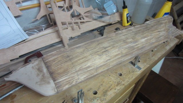

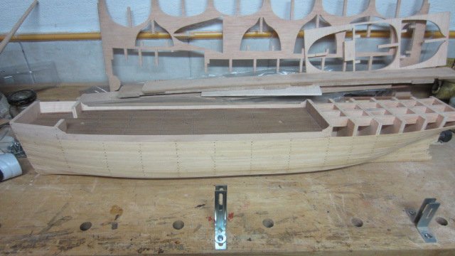

Bueno como dije nada mas terminar mi NEPO empece Juan Sebastian Elcano de A.L. un regalo en 1995 (cuanto tiempo hace) y lo tengo bastante avanzado, os pongo unas fotos, lo tendria que haber hecho antes pero esto de los ordenadores :angry-fire: en fin...
portada de la caja

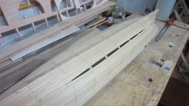

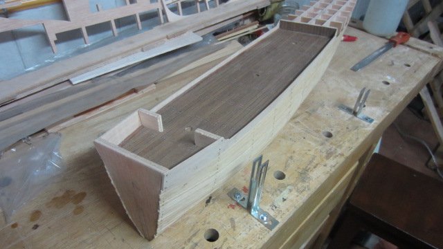

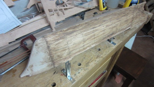

forrado de casco, aqui llego tarde de haber colocado cuadernas en la proa y popa.
detalle de cubierta
con las famosas piezas de proa y popa

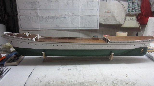

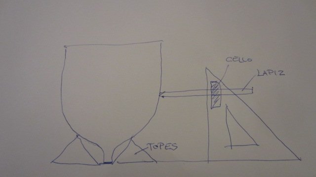

ya pintado, tres manos de blanco satinado (pintar, ligar y emplaste dos veces y la tercera con rodillo),dibujar linea de flotacion (yo
lo que hice ponerlo a nivel y con un lapiz atado a una escuadra, mesa limpia y a marcar)
bueno hasta aqui lo que es el casco y ahora empieza los detalles, que como siempre copiando a los maestros y como bien dicen los
que saven de esto, las piezas que trae el kits no son muy alla y me puse aretocar casi todas.Continuare poniendo todas las piezas modificadas.
por supuesto admito toda clase de criticas.
un saludo Jose Luis

asi hice la linea de flotacion.

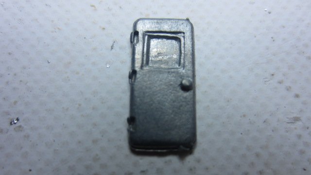

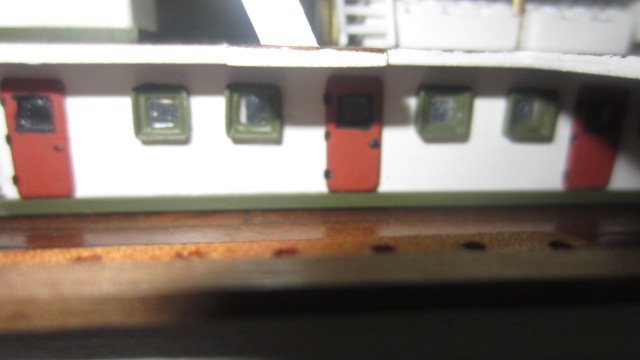

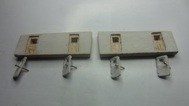

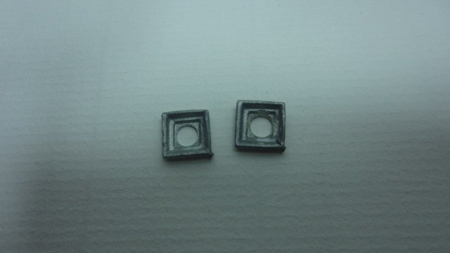

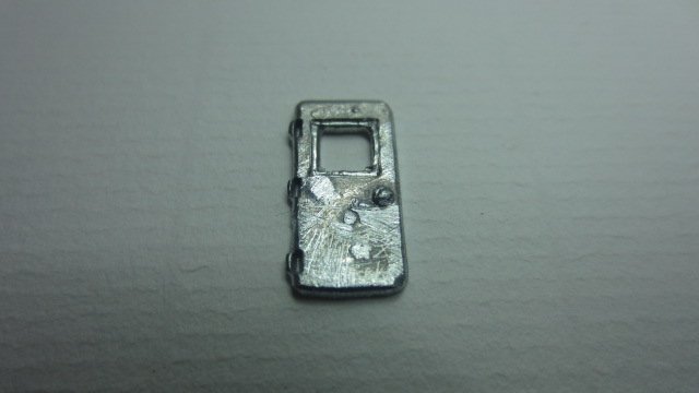

Empece por las puertas y ventanas, las quite parte del metal y con cola blanca hice el crislal.
asi quedan solo falta pintarlas.

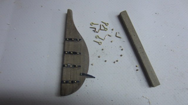

el timon con sus refuerzos.

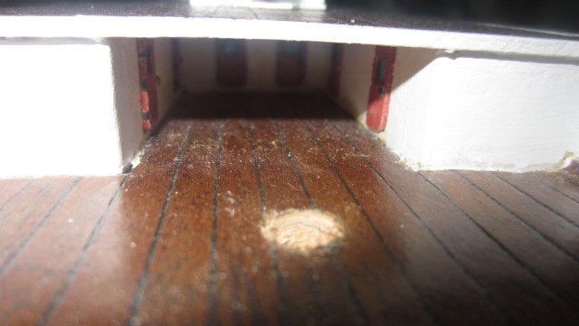

preparando los mamparos de proa, hago taladros en la madera para que pase la luz en la zona decristal de la puerta. Asi queda, aunque en los plano no viene asi pero mirando por los planos de internet de Elcano ves bastantes detalles que no se parecen en nada al kits.

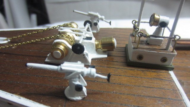

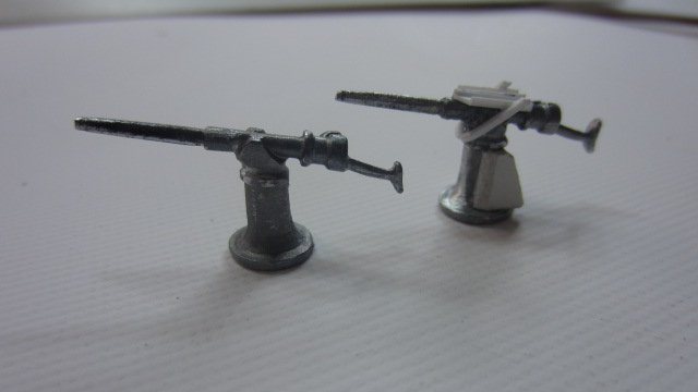

los cañones de saludo pasa lo mismo con laminas de plastico y macarron negro para hacer las manivelas de posicion una mano de pintura y algunos detalles en negro quedan asi.

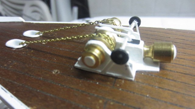

en el molinete lo mismo, con barritas de plastico haces los frenos y las ruedas laterales son restos de los discos de cortar dela dremel.

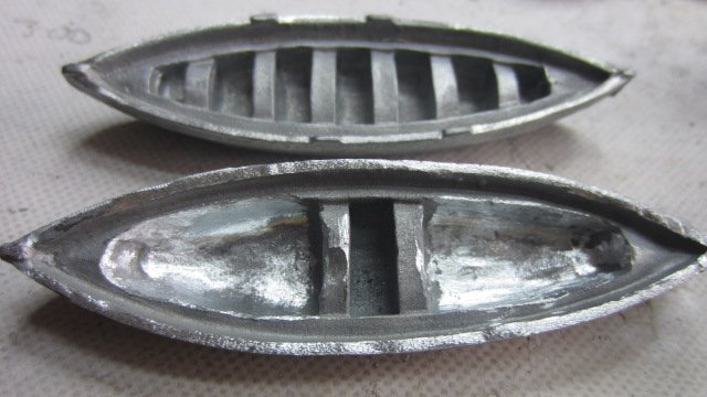

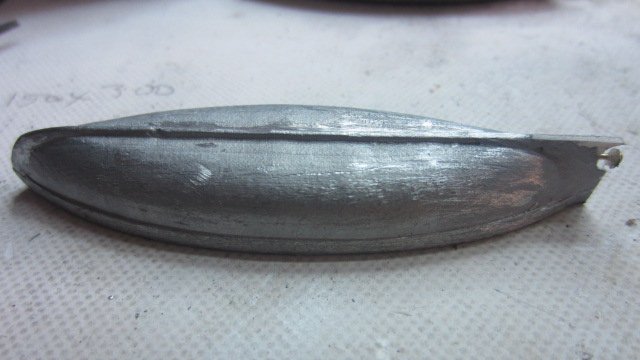

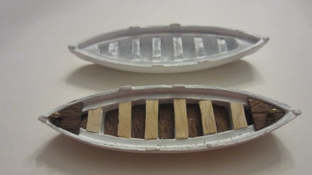

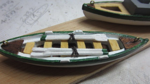

Empezamos con los botes, son cuatro piezas de metal que a mi no me gustaban, a demas mirando planos y fotos me doy cuenta que
lleva dos botes de remo y dos lanchas motoras, asi que con la dremel a desbastar todo lo que no vale y a rehacerlo con listoncilos y
planchas de plastico.

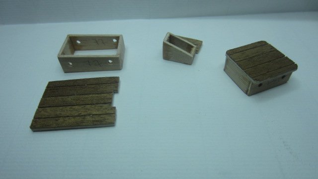

Las camaretas y lumbreras
Las lumbreras las taladre y por el lado posterior con un palillo y cola blanca se da una pasadita y queda cuando seca como un cristal como en la siguiente foto.

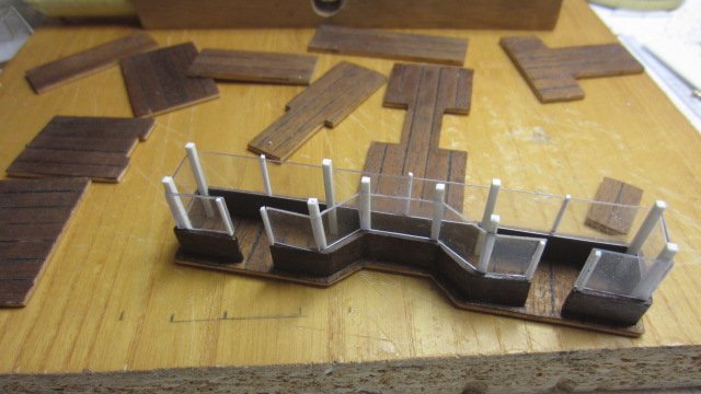

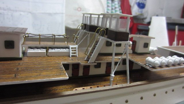

Techo de la ciudadela y puente de de mando, sobre el puente he hecho una modificacion como el modelo del museo naval, unos cuadradillo de plastico a modo de pilares recubiertos de metacrilato como cristales y una capota de lamiina de plastico.
Asi queda ya puesto en su sitio y pintado

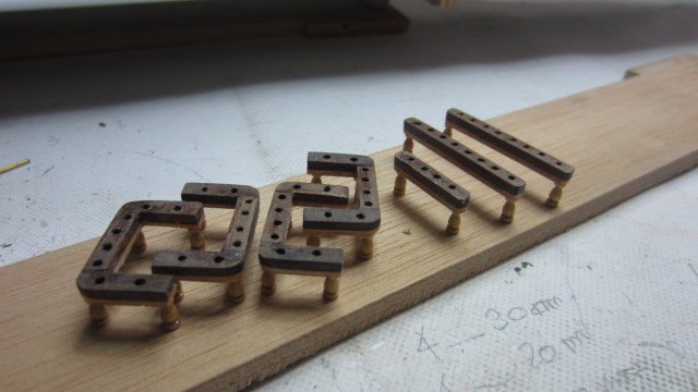

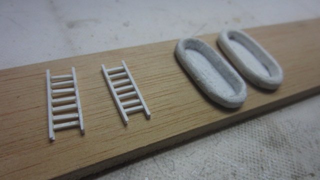

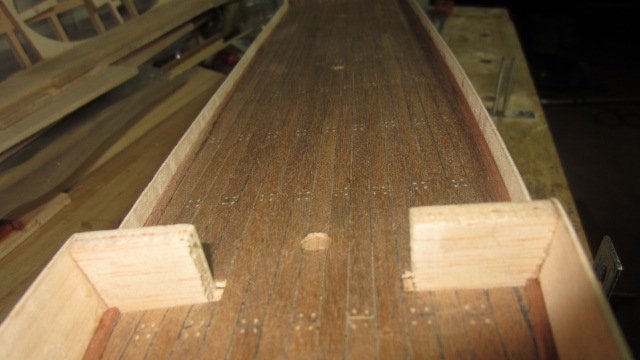

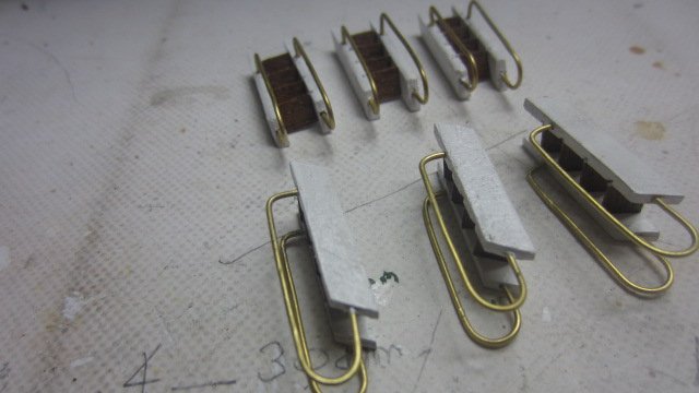

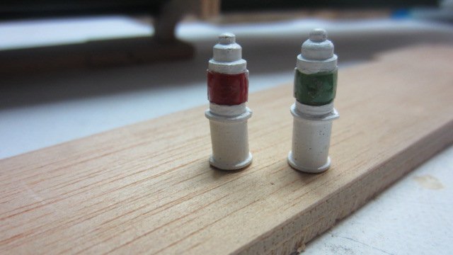

Bueno os pongo unas fotos de escaleras de dos formas (las que venian en en la caja no me gustaban), cabilleros, balsas neumaticas ( os dire como las he realizado y terminado) luces de situacion.

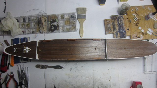

El casco terminado y a poner todas las piezas.

Hola,

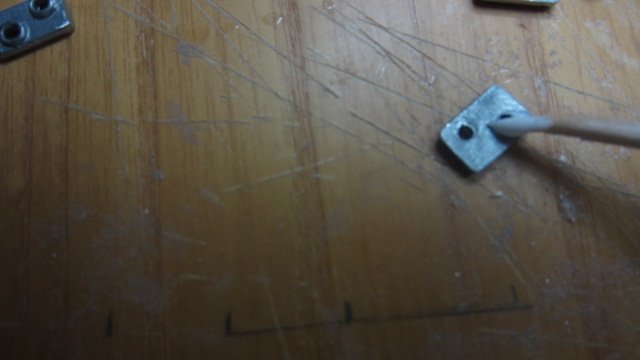

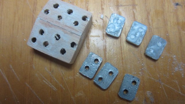

¿Cómo consigues que hagan fuerza esos cabilleros?
Yo he probado a pegarlos "sin más", y al hacer fuerza con el hilo se me levanta y me llevo todo el cabillero entero, siempre tengo que anclarlo mediante alambre de 1 ó 2mm debajo haciendo un agujero.
