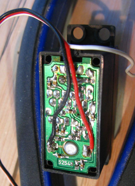

He serrado el saliente del piñon y el servo funcionaba igual que antes. He dessoldado los cables de enlace co n el receptor y he soldado rojo y negro a los polos del motor.
Al conectar la radio el servo gira indefinidamente sin que ningún mando de la radio le haga parar.
He visto en algún sitio que no recuerdo que se eliminaba una parte del circuito impreso pero nose exactamente cual
El #servo es un FUtaba 3003 y el cable blanco no lo he conectado,está suelto .
Me podeis ayudar..?.

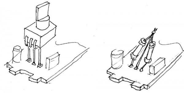

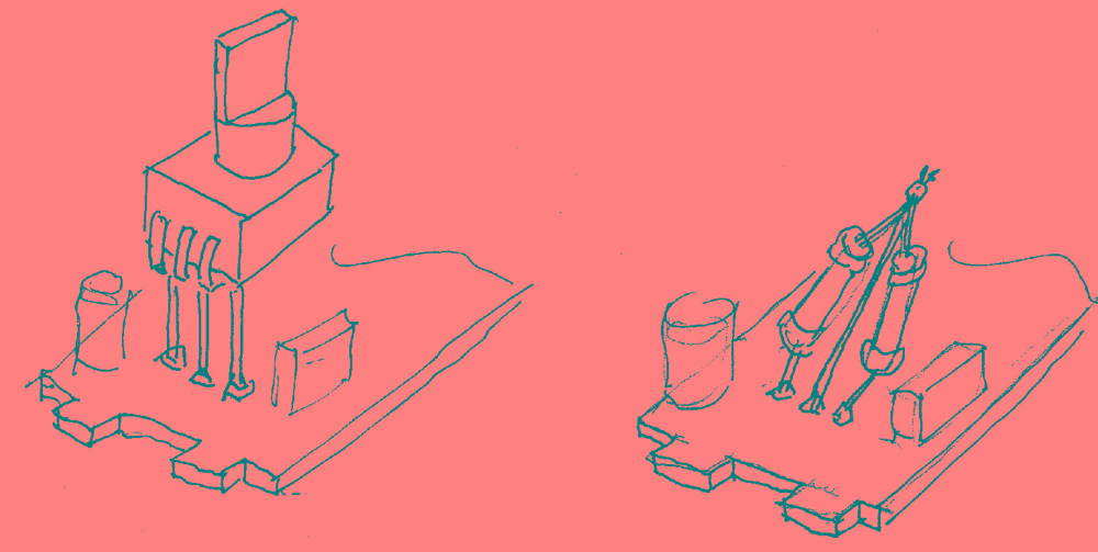

Entonces lo que he hecho de soltar los tres hilos que vienen del receptor , dejar el blanco al aire y soldar positivo y negativo directamente al motor entiendo que está mal hecho y lo debo rehacer y dejar los cables soldados donde estaban.
Las resistencias no sé si deben poner como en el dibujo y si intento soldarlas a la placa se me van a juntar las soldaduras, pero quizás quepan como en el dibujo de abajo. Y a lo mejor me lo hacen en la tienda de modelismo.
Repito las gracias, además por la rapidez de la contestación.
