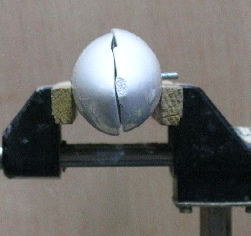

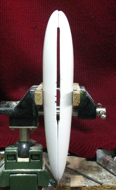

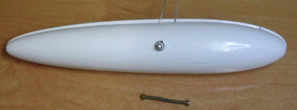

Hola. He comprado por internet el lastre del velero Bellisssima de Aeronaut, para equipar el laud que estoy construyendo.

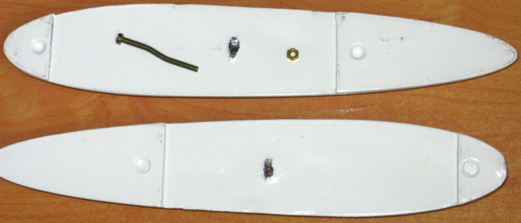

Me llevé una desagradable sorpresa al comprobar que las dos mitades del lastre no coincidían entre sí, incluso habían doblado en forma de ese el tornillo que las une, pero además el lastre está deformado y tiene muy mal arreglo.
Pongo el asunto en conocimiento del vendedor Steingraeber-Modelle y me contesta muy amablemente diciendome que eso es así, que es un material básico, que requiere ajustes y plastecidos.
Cierto pero también una fresadora que pueda planificar plomo, la pintura necesaria después del planificado, un taladro de columna preciso para taladrar simultáneamente los 40 mm. de plomo( o lo que sea) y los poyaques secundarios.
Menos mal que está hecho en Alemania. Hace años compré uno a Banton en Inglaterra y era perfecto, también era más caro.
Pongo unas fotos y si a alguien se le ocurre cómo arreglarle le agradecería lo contara.

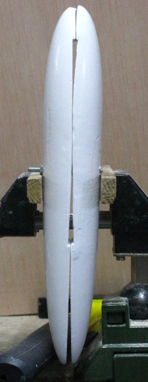

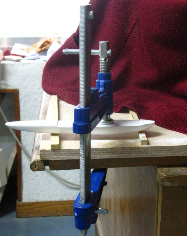

Hola Valsan, muchas gracias por tu interés, he intentado el cajeado para empotrar la orza mediante corte. He probado con la sierra circular a hacer unos cortes de 1mm. de ancho y 2 mm. de profundidad. La pieza se calienta de un modo increible, un solo corte basta para notarla caliente en la mano. Como el calor se desarrolla en el corte lo mismo por dilatación se arquea más.
Entonce he pensado que la deformación que tiene es consecuencia de la asimetría de la pieza por enfriar más rápido la parte que está en el exterior y ya me he mosqueado y he mirado las características mecánicas del plomo. Tiene un módulo de elasticidad de risa así que me he dicho esto se arregla a la fuerza ( amí me gusta más la fuerza que la maña)
Total que lo he enderazado en un momento haciendo fuerza con un sargento.
Pero sin tu ayuda no hubiera dado con esa solución. Muchas gracias.
