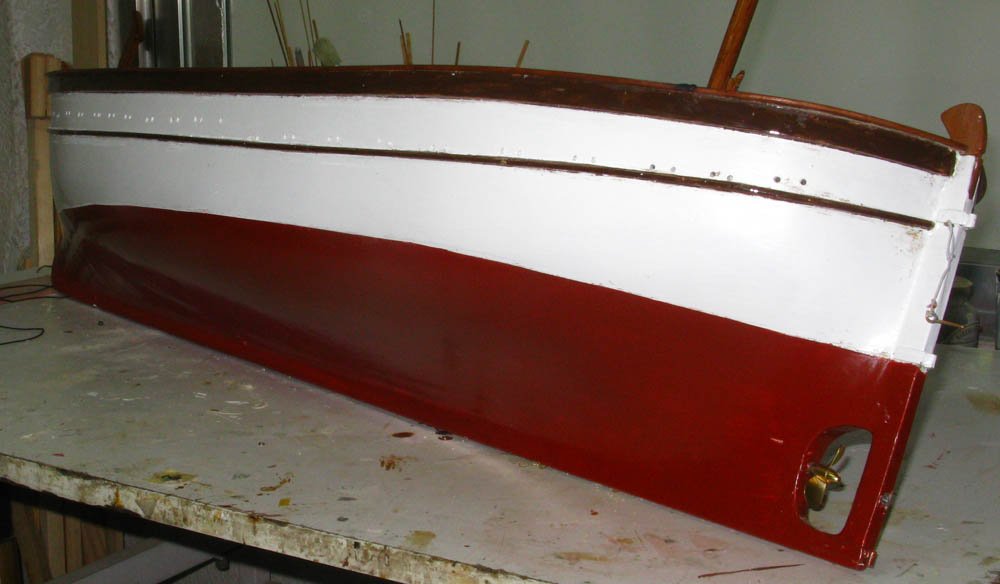

Yo soy bastante nuevo en construcción de modelos navegables pero por lo que he consultado y es lo que he hecho le he dado una capa de epoxi de laminar con tejido de 45gr/m2, lijado emplastecido lijado y otra capa de epoxi. Como está reforzado interiormente con cola y serrín y posteriormente con epoxi también por el interior ha quedado un hierro y desde luego totalmente impermeable. LLeva imprimación y dos capas de esmalte Titan con poliuretano, pero en rojo habrá que dar otra capa más porque no cubre bien.
Al parecer la resina poliester no es adecuada por ser porosa y requerir para su impermeabilidad una capa exterior de topcoat.
Además tiene un olor insoportable , la epoxi no huele.
Pongo una foto de cómo ha quedado el Borinquen.
