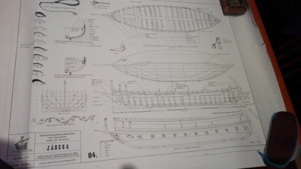

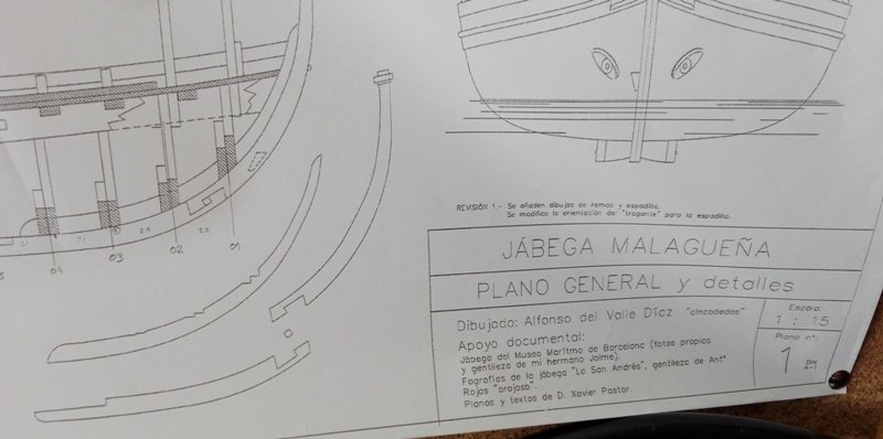

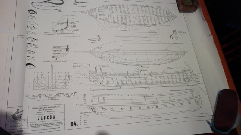

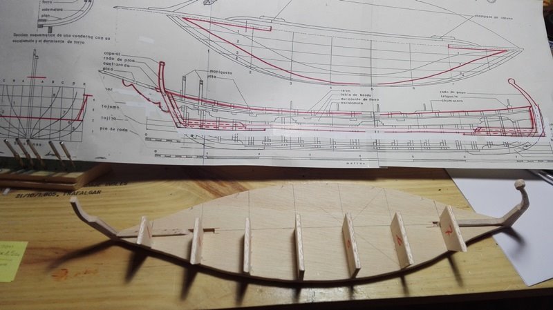

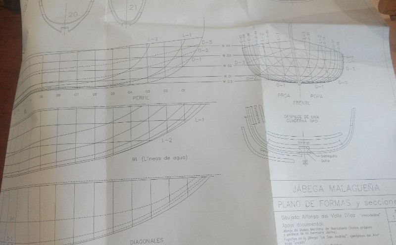

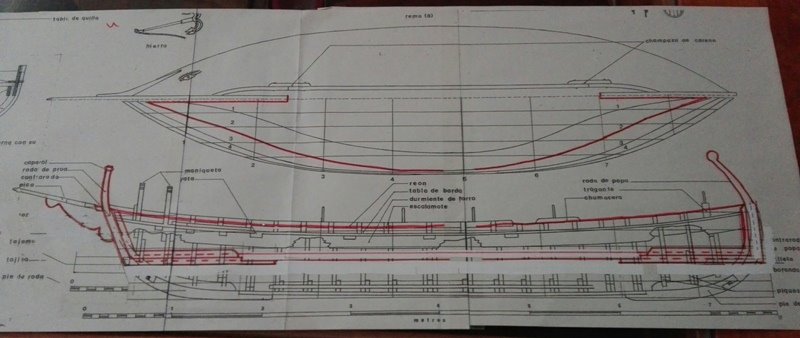

Para mi modelo utilicé los planos de 5d2, Alfonso del Valle Diaz, conocido de estos lares. Están bastante bien y completos.
El juego consta de tres planos, un plano General y detalles, otro de Formas y secciones y el más interesante de las piezas para recortar, las varengas, genoles y escalamotes.
Yo lo he realizado a la misma escala, 1:15, que sale un bote bastante grande, poco más de 50 cm.

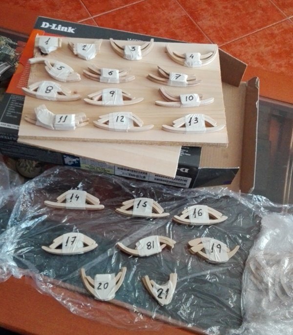

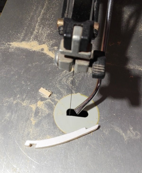

Un compañero de un grupo del Wasat se ofreció a hare piezas con su CNC (corte de las piezas por ordenador), y lo aproveché por probar ;) .
Solo tuve que hacer las piezas de popa y proa
Piezas cortadas con una CNC.

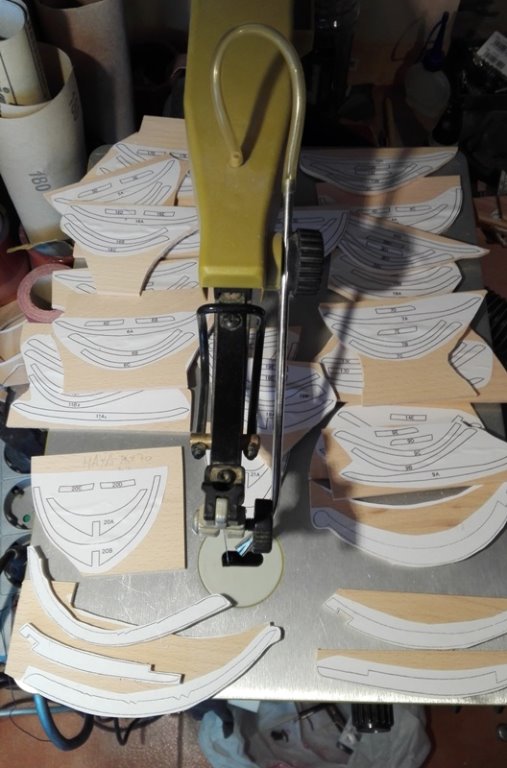

Piezas con segueta eléctrica.
Proa.
Proa.
Popa.
Popa.

Ante todo, las gracias al compañero que se ofreció a este trabajo Araola.
Pero decirlo es muy fácil, pero hacerlo no lo es tanto …

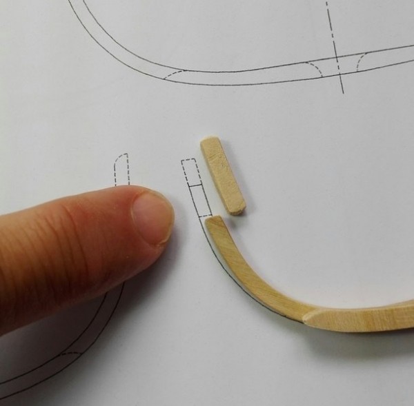

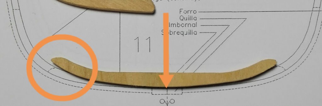

Hay que pasar los planos a lenguaje del PC, tratar esos datos y mandarlos a la “cortadora” :shock:

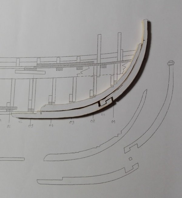

Un pequeño error de redimensionado no salió bien y ocasionó deformaciones. :o
Debe de llegar hasta la línea continua.

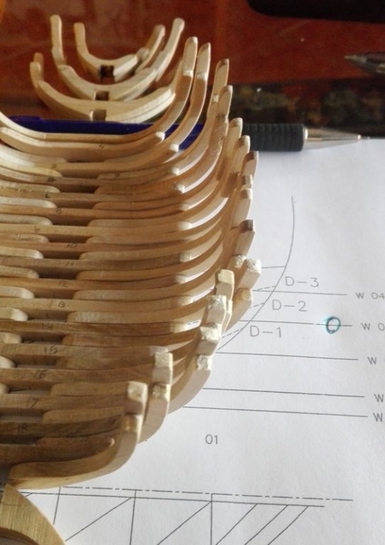

La curva de la ´varenga´ no es la misma.
Y la alineación de todas las cuadernas quedaron muy desajustadas.

Solo contactar por teléfono no debí explicarme bien y él entendió de reducir la barca a 40 cm.
No es cosa fácil reducir y recolocar las piezas por ordenador. Y me costa que él ha realizado mas modelos y bien. Este ha salido así y no le doy más vueltas. :roll:
Como solo me quedaba un par de meses antes que reparar lo aparqué y tiré por el lado tradicional. Mas tarde con más tranquilidad lo repararé.

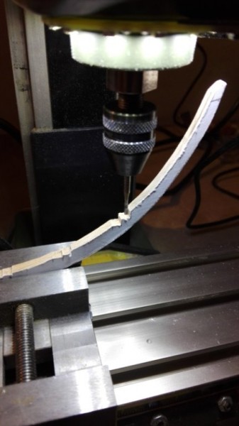

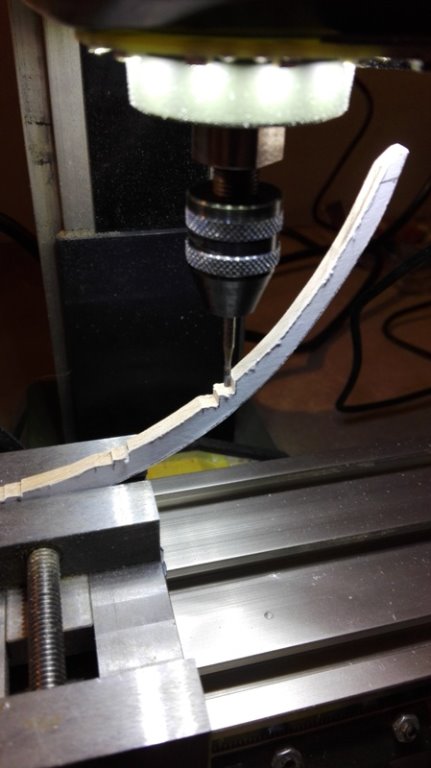

El rebaje del asentamiento de las varengas en la roda y el codaste lo hice con la fresadora. Después vendría el ajuste final.

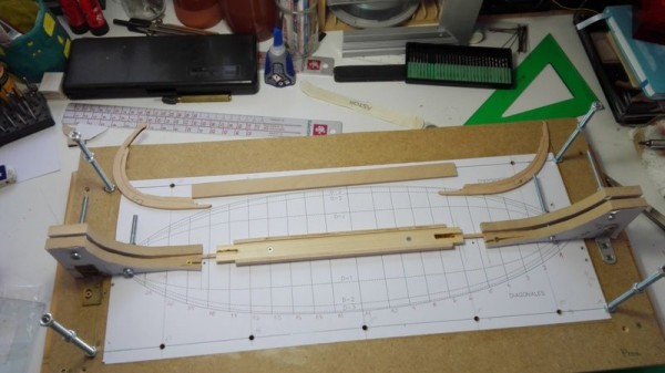

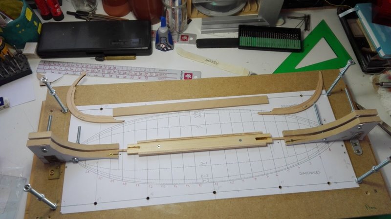

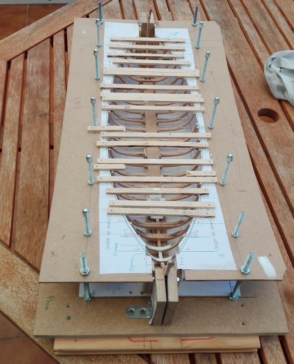

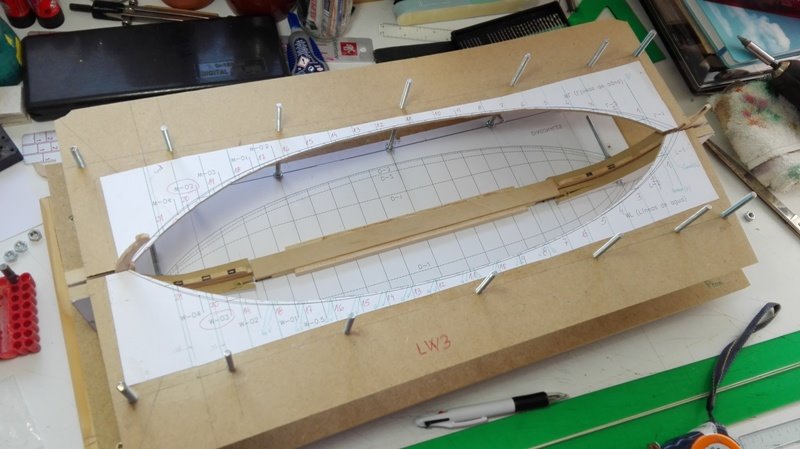

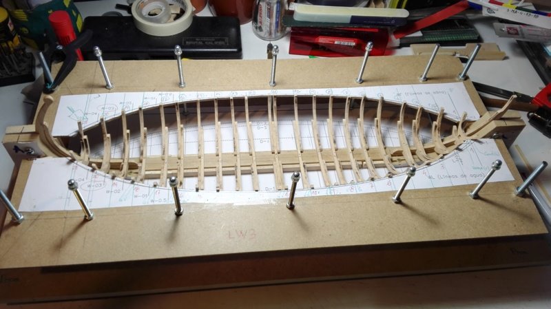

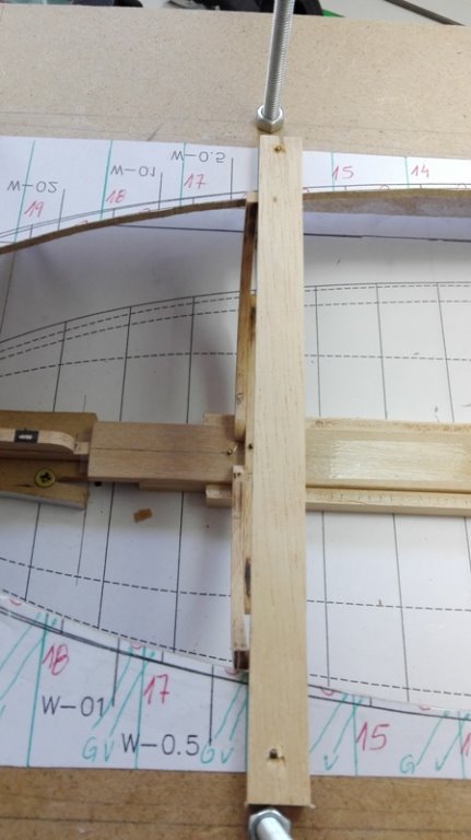

Para montar el bote lo hago con el sistema del “picadero”, una base con la planta del bote, con unas sujeciones para la quilla, roda y codaste.
Con unos espárragos roscados colocados en el borde insertamos una plataforma de DM de 3 mm a la altura de la cinta marcando el arrufo.
Colocamos primero la quilla y tanto la roda como el codaste nos ayudamos con dos piezas que las presionan para inmovilizarlas.
De 50 cm de largo.
De 50 cm de largo.
El arrufo lo sacamos con tuercas por debajo del DM para forzar la curva.

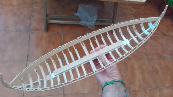

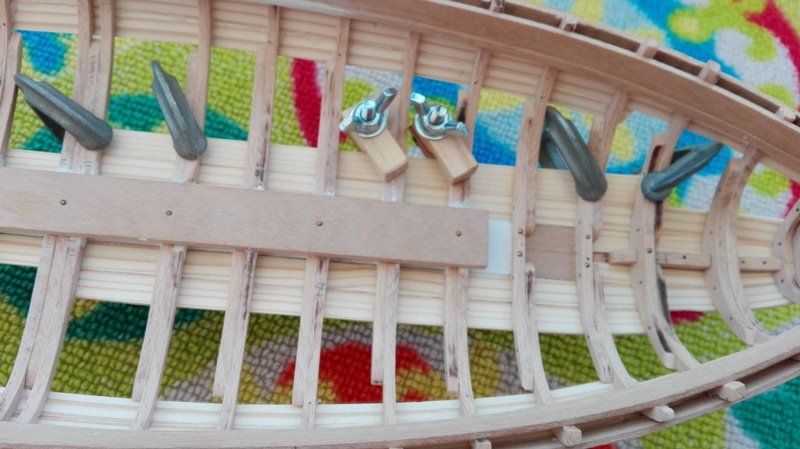

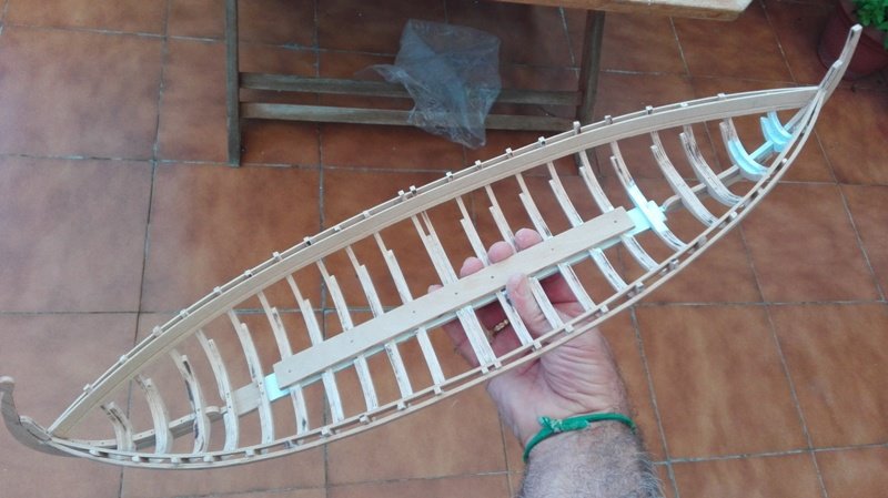

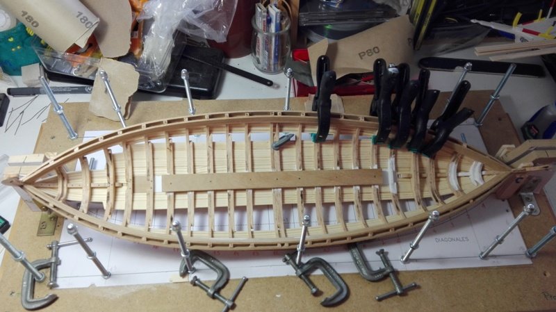

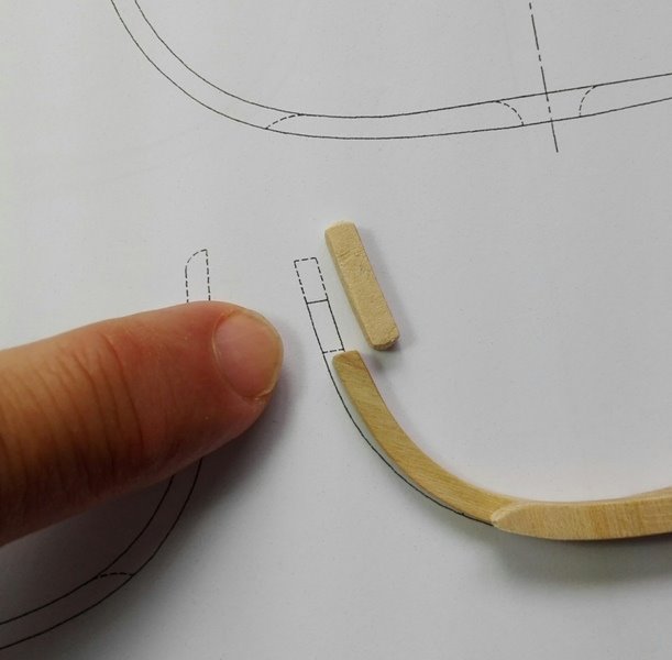

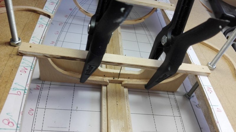

Se coloca la primera cuaderna, fuera pegamos la varenga y los genoles.
Y con ayuda de tablillas y contrachapado fijamos la cuaderna a la quilla.
Poco a poco vamos colocando y pegando las demás cuadernas.

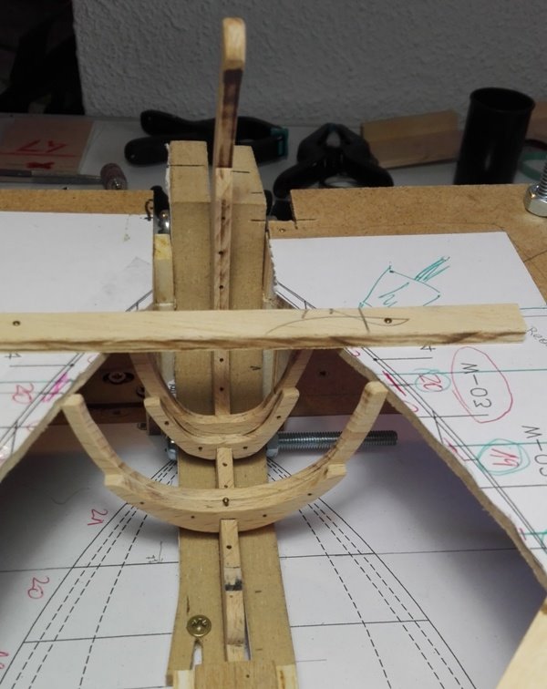

... en las cuadernas de popa simulo los pernos con la punta de un soldador, truco de Ramón ...
Simulación de pernos

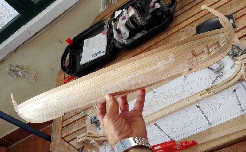

Colocación del durmiente (dentro) y la cinta. Las paso por una maquinita de doblar tracas.
Poco a poco y con el mismo sistema de pasar las tracas por la maquinita de doblar voy forrando el casco, con madera de pino.
Lo curioso del tema del forro es que las tablas de este tienen distintos nombres.
Después de la cinta, las tres siguientes “BOCAL”.
Las tres primeras desde la quilla, “APARADURA”.
Y en la unión de estas una, “EMBÓN”.

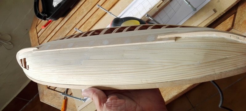

Masilla y lija para el casco como es habitual.
D. Cosme Damian de Churruca
Mensajes: 2561
Re: Jabega del Rincon de la Victoria por MMP
Te iba a felicitar efusivamente, pero la última foto con ese forrado "heterodoxo" me lo impide.
No obstante, como supongo que el casco irá pintado, se disculpa el "hecho".

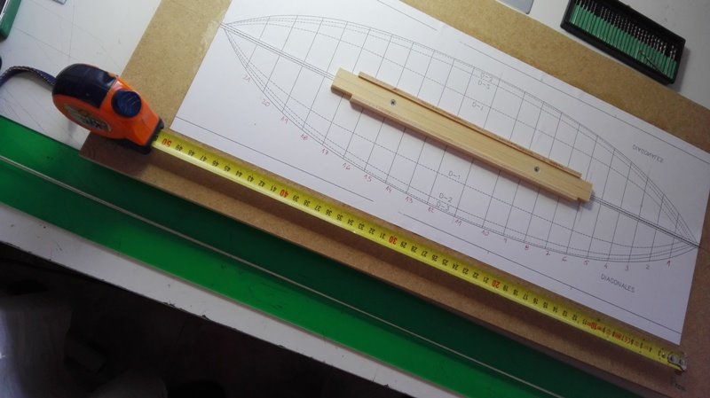

Ya comenté que para la mesa de invitados la haría mas simplificada, en principio son 20, una por mesa, no puedo hacerlas como la anterior, imposible. Además, la Nupcial debe sobresalir.

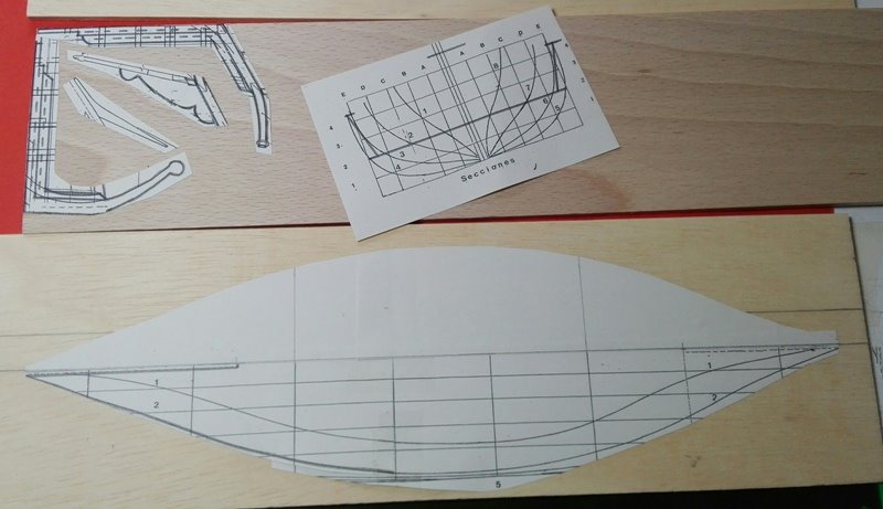

Para esta utilizo otro plano sacado de internet, aprovecho las líneas de agua para simplificar.
002I Planos.jpeg (31.22 KiB) Visto 5733 veces

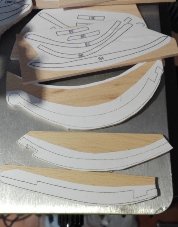

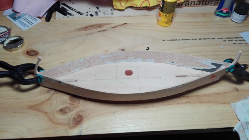

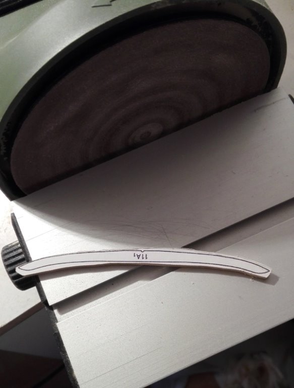

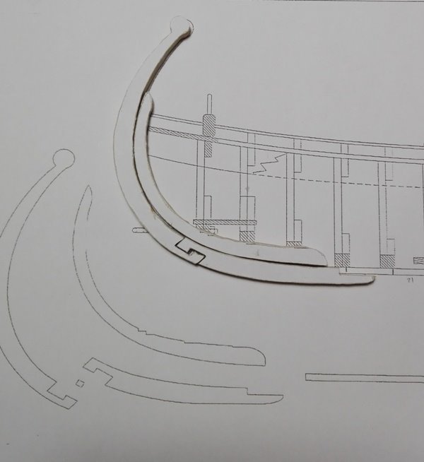

Hago unas plantillas para hacer la primera y ver como sale.
Prototipo.
Prototipo.
