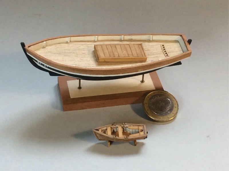

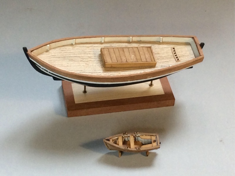

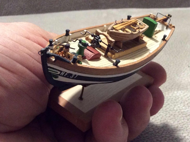

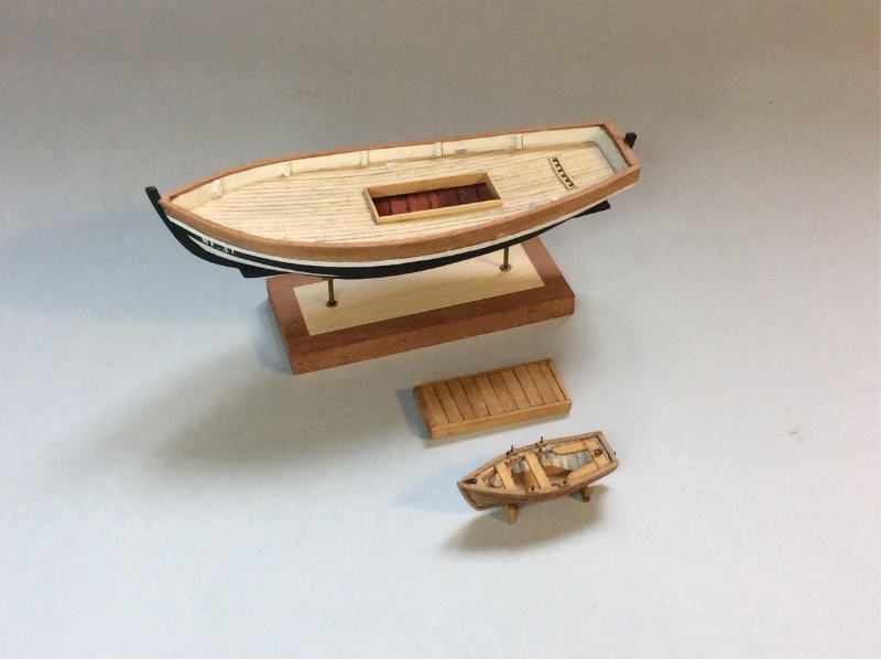

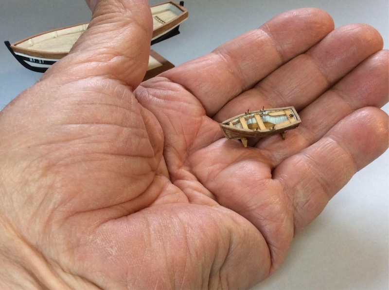

He hecho la embarcación auxiliar del ewer, y, a falta de los remos y el timón, que irán colcados sobre la barca estibada a bordo, este es el aspecto que tiene:
Espero que os guste
http://www.barcosbaron.wordpress.com" onclick="window.open(this.href);return false;
- Mensajes: 2401
Re: “María”, Fischenewer de Finkenwerder
El chinchorro...¡¡¡¡Tremendo!!!!
No sé cómo no acabas de los nervios
Es muy bonito el modelo. Y muy pequeño y repequeño, lo que tiene mucho mérito. Después de que hice la almejera a escala 1:25, y luego ver en tu blog la tuya, todavía más pequeña, solo me queda felicitarte y seguir admirando tus trabajos. El blog, me encanta. Lo tengo guardado en mis favoritos.
Gracias por tu apreciación.. y no te preocupes, de los nervios me ponen las noticias, y hacer modelos me relaja.Llaut Mallorquin escribió: ↑Sab Abr 28, 2018 11:05 am El chinchorro...¡¡¡¡Tremendo!!!!

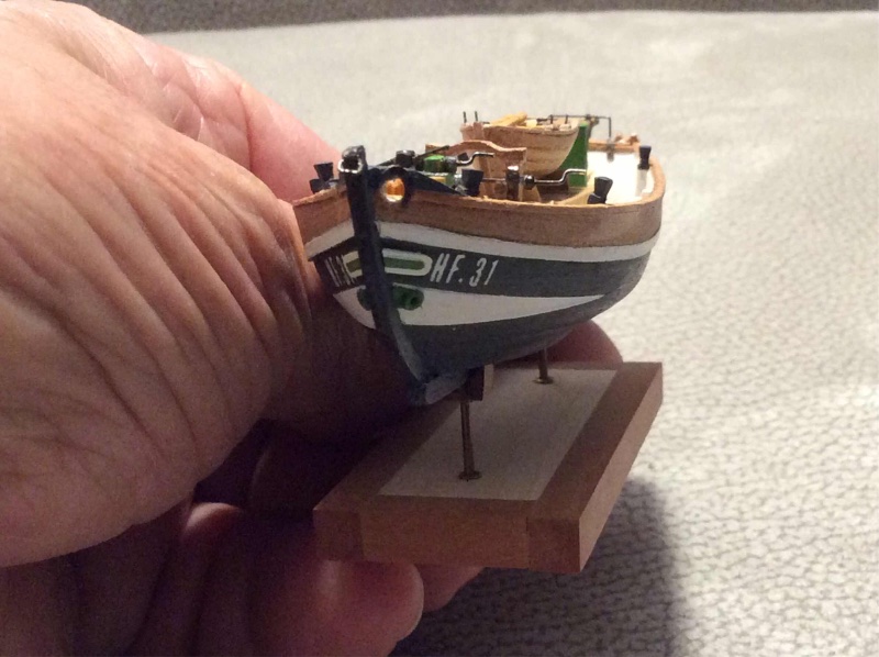

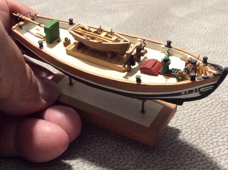

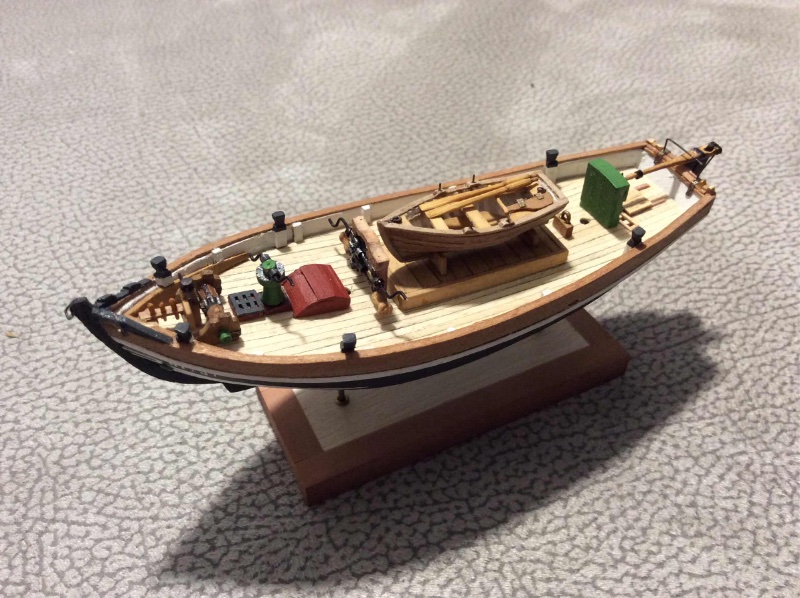

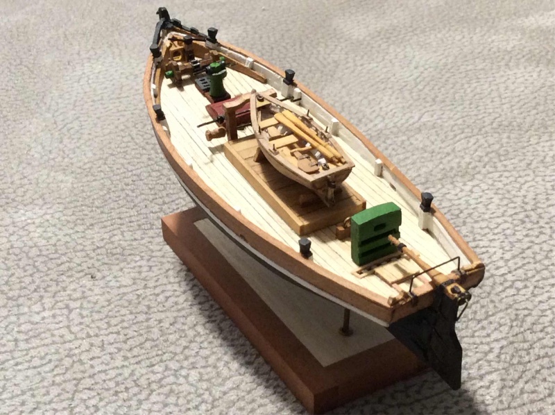

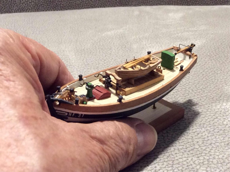

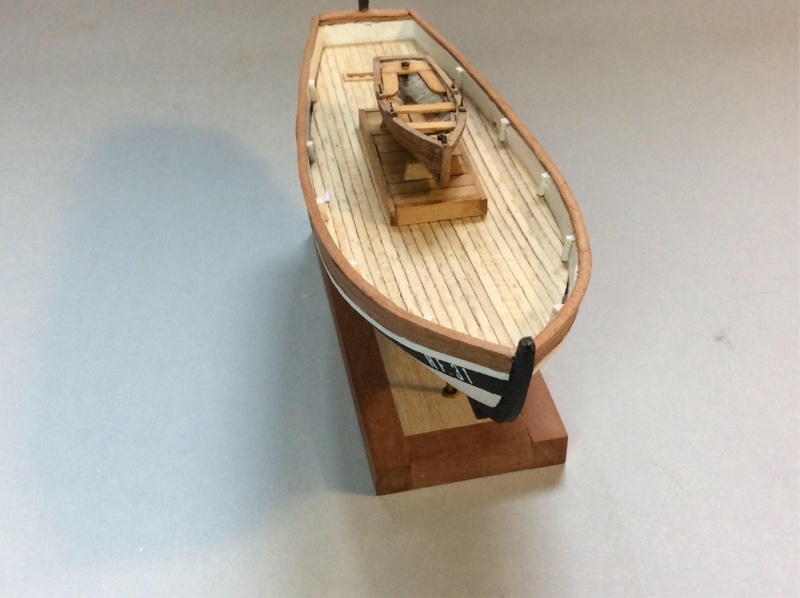

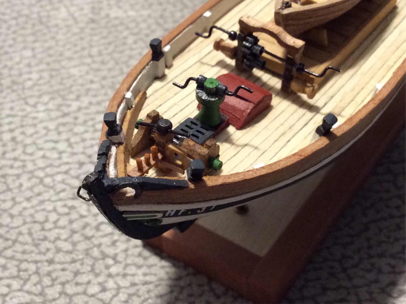

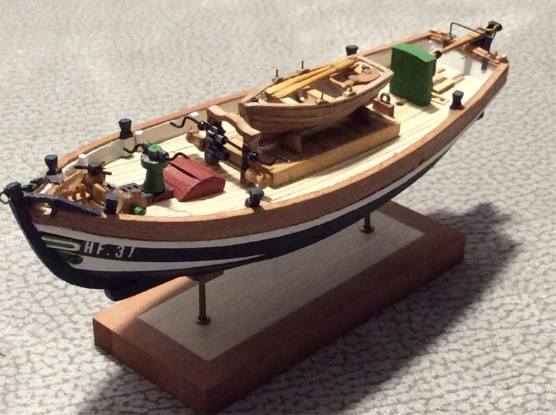

Ya he incorporado gran parte de los elementos que van en la cubierta. Aún falta un poco antes de empezar con la arboladura.
- Mensajes: 2401
¡ Cómo me gusta!
Estoy haciendo uno a escala 1/200 y después de una sesión de 15 minutos, ... a por la tila
Hola, Javier. Te sigo en silencio y decir que estoy impresionado por tus modelos es poco. Supongo que a esa escala no valdrá cualquier madera. ¿Cuales son tus preferencias? Porque el chinchorrillo ese tiene tela...
- Colaborador Consejo Foro MN
- Mensajes: 745
La verdad es que me arreglo con recortes sobrantes que tengo por ahí después de muchos años de modelismo. Pero con lo que más a guso me encuentro es para la estructura desechable previa con contrachapado finlsndes, para el forro (si va a ir pintado, que es lo más frecuente en mi caso) con maderas blandas como el tilo, la samba o ramin; para las cubiertas y todos los elementos que van a ir en madera vista empleo peral, boj, cerezo, manzonia y ébano. Y para la motonería y pequeños elementos, el boj, que suelo teñir en tomos roble claro o roble medio. Para los mástiles y vergas, empleo naranjo, peral y bambú. Y en muchas ocasiones, empleo pequeños trozos de madera cuyo tipo me es desconocido...
Muchas gracia, Félix, por tu comentario; es una gr@n satisfacción para mí el que te gusten mis modelos.
Un cordial saludo,
Las gracias a ti, por obsequiarnos con tus obras. Seguiremos atentos.

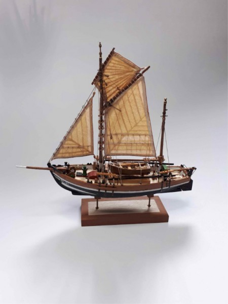

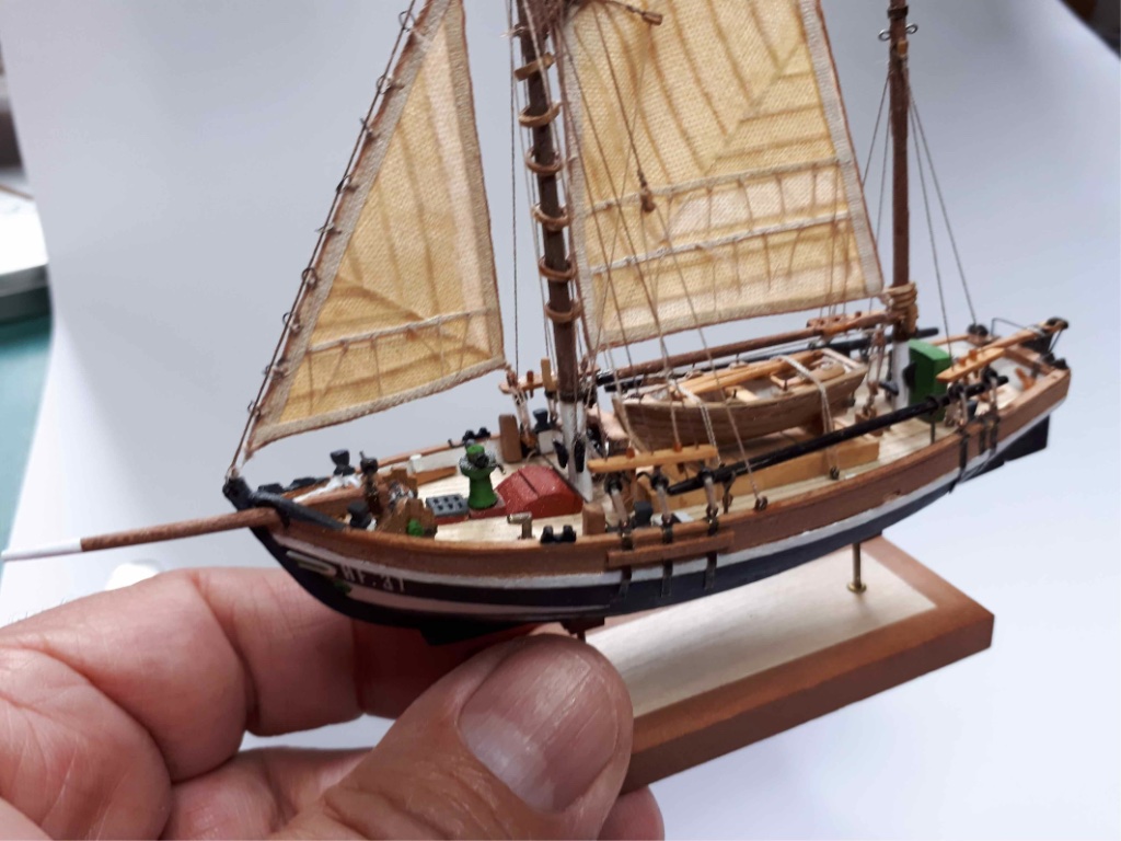

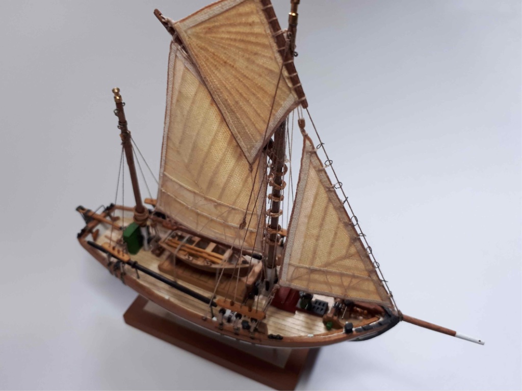

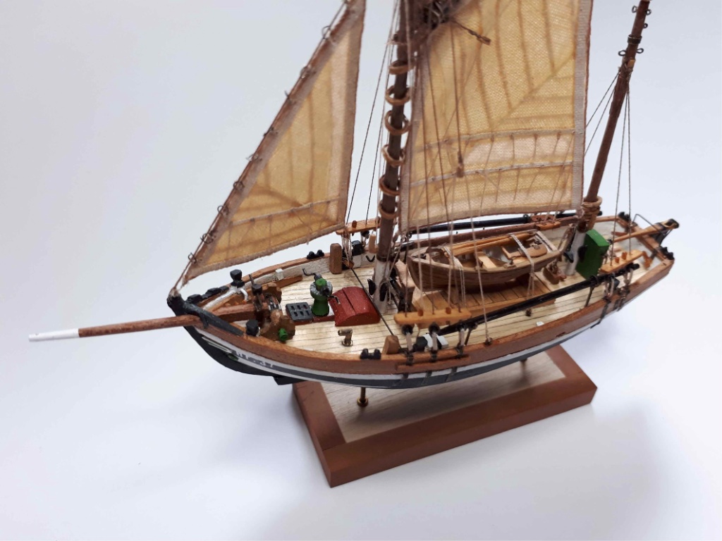

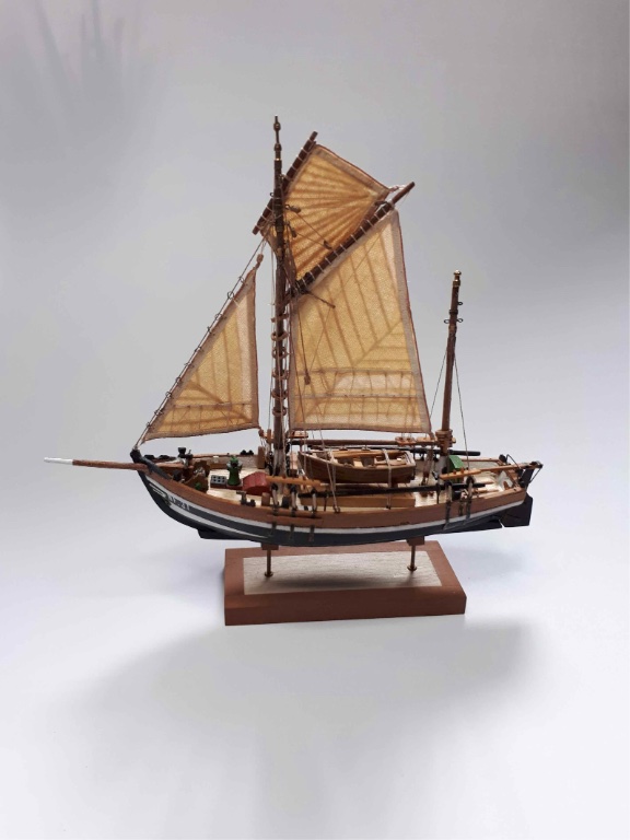

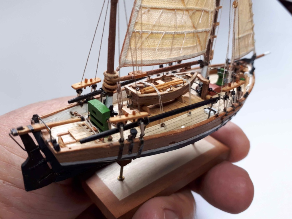

Aún le queda un poco para la botadura, pero ya va cobrando su aspecto final...
La cangreja lleva según creo ver, garruchos "homemade".
El pico de la trinquetilla lo veo un pelín grueso.
Me llaman mucho la atención los paños de la trinquetilla (pero seguro que no te los inventaste)
De todas formas muy bonita tu "María"
- Mensajes: 745
Coincido contigo en el pico de la trinquetilla, y creo que voy a someterlo a una cura de “adelgazamiento”. Ya sabes que a la escala en la que me muevo es el ojo el que trabaja, y el mío no estuvo muy acertado el dia del montaje de esa vela...Llaut Mallorquin escribió: ↑Mié May 23, 2018 3:33 pm La cangreja lleva según creo ver, garruchos "homemade".
En efecto, los garruchos son caseros; están hechos, según la técnica que nos mostró Leopoldo, a partir de un canuto de papel enrollado. Quedan un poco demasiado gruesos, pero no fuí capaz de cortar las “rebanadas” más finas sin que se me deshiciera el invento.
Los paños de la trinquetilla es verdad que son curiosos, pero es cierto que tenían esa configuración, cuya razón no se a que obedece con certeza, aunque quepa hacer cábalas al respecto.
Y muchas gracias por tus comentarios y observaciones, que siempre resultan pertinentes y se reciben con satisfacción.
Javier.
