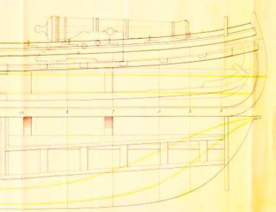

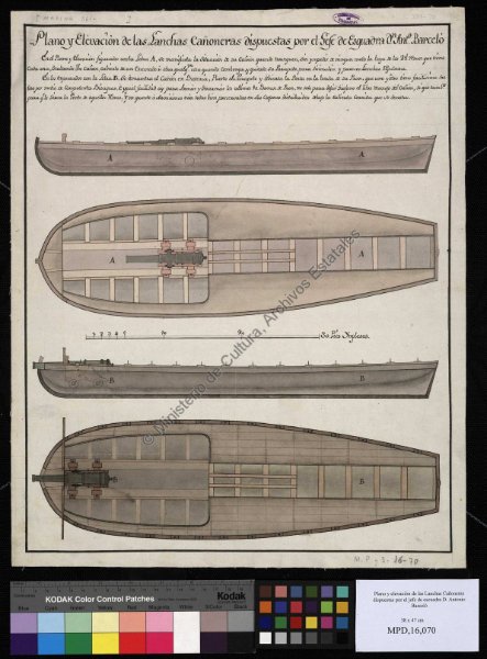

Hola amigos,
Recientemente he iniciado un modelo de las famosas lanchas de "Barceló". Pretendo hacerlo con el plano MNM-0459 que está firmado por el constructor Thomas Bryant del Arsenal de Cartagena durante el S XVIII.
Lo que no veo claro es como libra el disparo del cañón la roda del bote, según se puede apreciar en el plano o en el dibujo el cañón se ve a crujía, y no por encima de la borda o roda.
Gracias anticipadas por vuestras aportaciones.

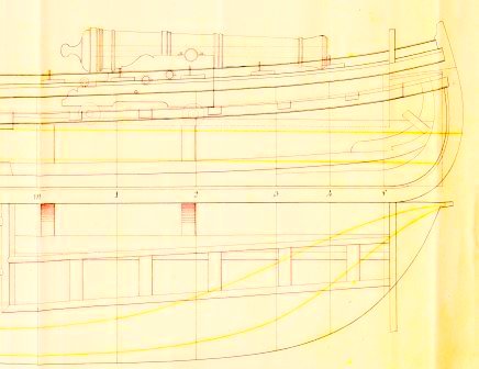

Hola, anexo ahora este fragmento de plano donde se puede ver en detalle el cañón en su posición de descanso.

En ese ultimo plano se ve que la roda está cortada. Ese trozo de roda, junto a un trozo de forro a cada lado, se deslizan hacia arriba por un ensambleje con forma de media cola de milano y abren una porta.

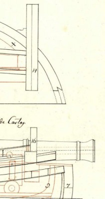

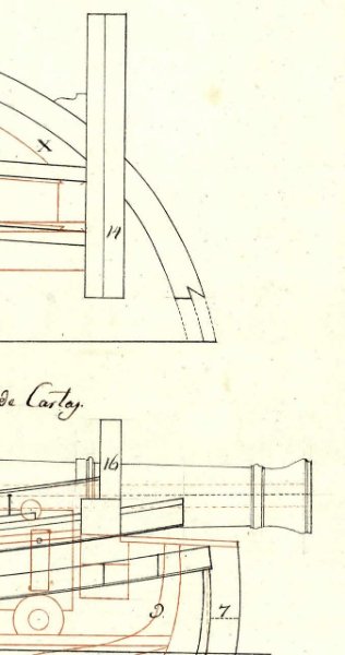

Gracias por tu respuesta. Tengo que reconocer que no me imagino lo que dices, que se abre una porta hacia arriba. No tendrás un dibujo???

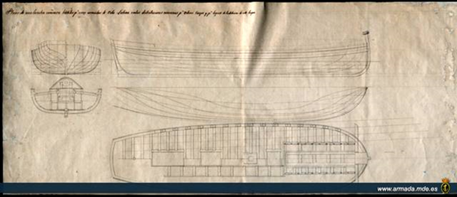

Respecto a plano que estoy utilizando es del Museo Naval. Hay varios, MNM-0459, MNM-0461, MNM-0023. Como ya dije el primero es de T. Bryant, el segundo de Romero-Landa y es una lancha de 2 cañones, el tercero no se de quien.
He tratado de poner un trozo mejor del plano, pero no soy muy diestro con los "bytes", y para bajar el peso de las imágenes me las veo y deseo.
Salva

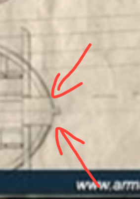

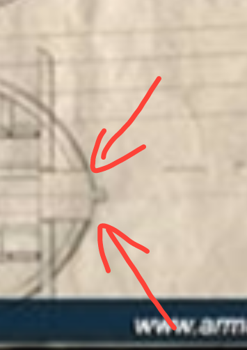

Me he explicado mal, no es una porta, simplemente una pieza de quita y pon. En el plano que muestras, en la planta, se ve que por delante del parapeto hay dos lineas paralelas entre si, a ambos lados de la crujía, mas o menos de la misma anchura que el orificio que hay en el parapeto para la boca del cañon. Donde ambas lineas llegan al forro, marca los laterales de la pieza de quita y pon. El objeto de esta pieza es que desde una cierta distancia, mientras no se quita esa pieza, es dificil ver que se trata de una cañonera.

Te mando copia de las imagenes que has puesto indicando los limites laterales y vertical de la pieza de quita y pon. Ahora estoy fuera de casa, estoy pasando unos dias en Cádiz, y hasta que vuelva a Asturias no puedo enviarte imagenes de mis planos, en ellos se ve la forma del ensamblaje. Ahora solo puedo pintarrajear tus imagenes, en el telefono y reenviartelas... Perdona por la mala calida.

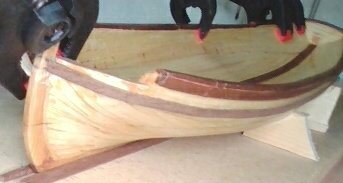

Con las indicaciones que me habías dado ya hice una apertura de la porta, aún estoy trabajando en ella. trataré de poner alguna foto para ilustrarlo.
Falta cortar la roda y unirla a una de las dos partes de la amura cortada.
Que te parece?? Acepto sugerencias.
Salva

Por alguna razón no salieron en el anterior correo.
