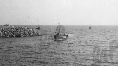

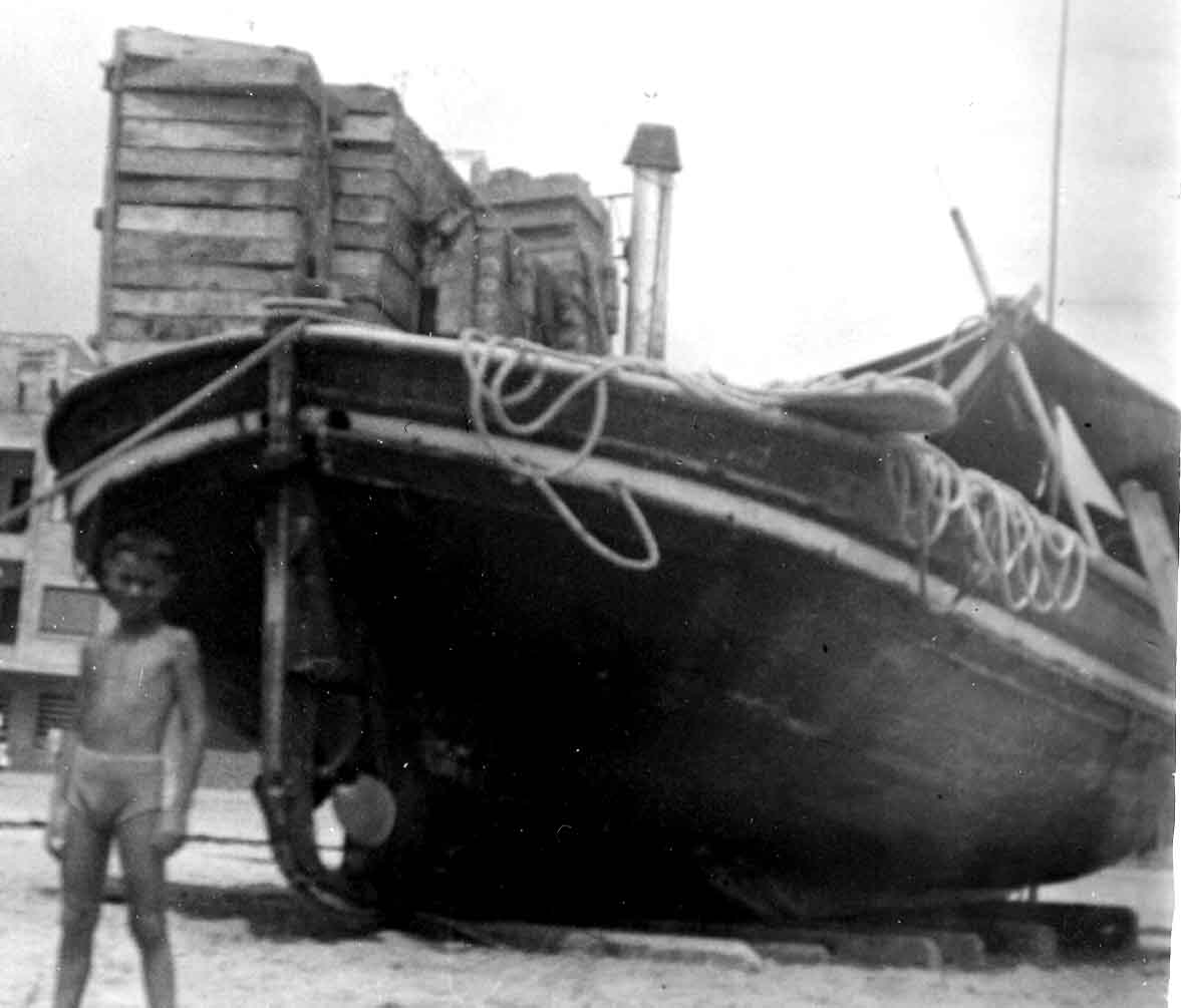

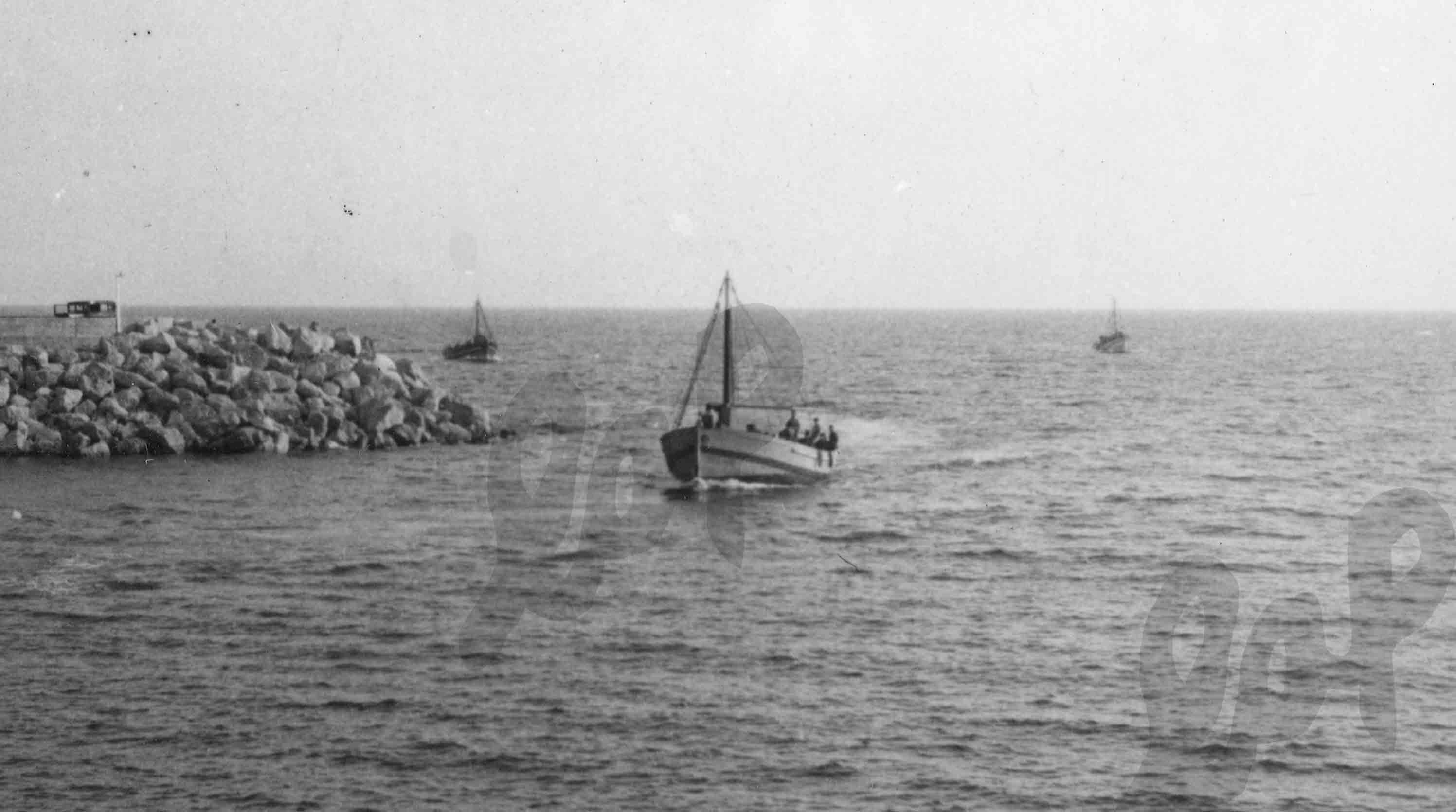

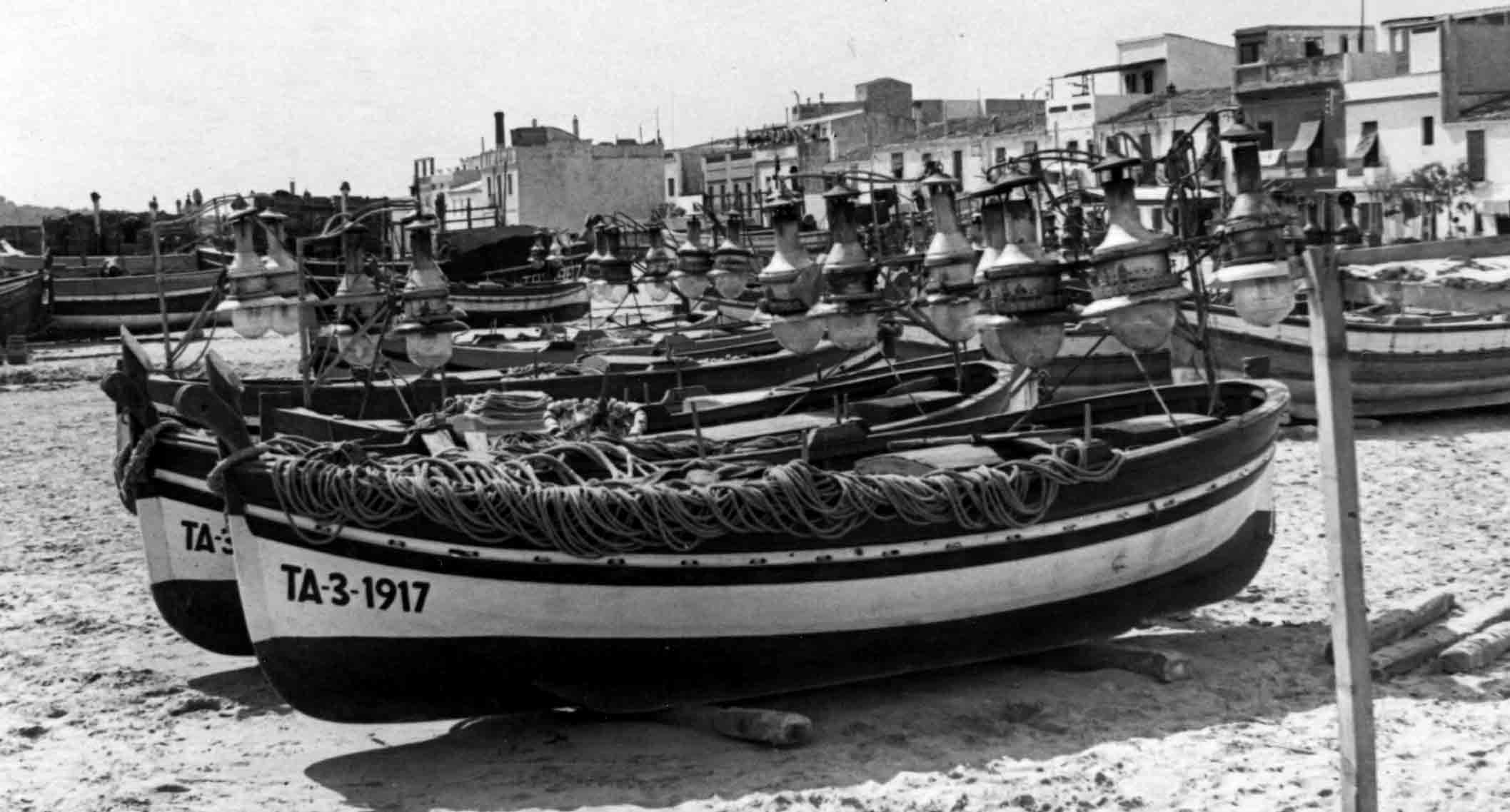

Son dos tipos, son fotos de Torredembarra (Tarragona) 1964.....si es posible conseguir algún plano de estas barcas.... así como su denominación y sus funciones........Todas las aclaraciones o redireccionamientos a links de interés serán bienvenidas....Feliz año y gracias de antemano..
Busco planos según estas fotos (Torredembarra 1964)

Las dos primeras fotos son de unas lanchas de pesca de unos 12 metros así a ojo. La tercera es de laúdes equipados para pescar con luz, de unos 5 m. de estos sí tengo algún plano.

Estoy de acuerdo con Leopoldo; las barcas pequeñas son “bots del llum” o botes luceros, Este bote trabajaba formando un equipo con la barca grande y manguda que está en la otras fotos (“barca teranyinera”) que portaba y tendía las redes, y con un laúd que iba en cabeza, formando estas tres embarcaciones la llamada “xarxa de la teranyina”
Hay un librito muy interesante donde puedes encontrar los planos de formas, con las secciones y las línea de agua, de los cascos de estas embarcaciones. Se trata de “Bots y barques” de Francesc Oller, publicado en Editorial Noray en la “Col.lecció el nostre mar
