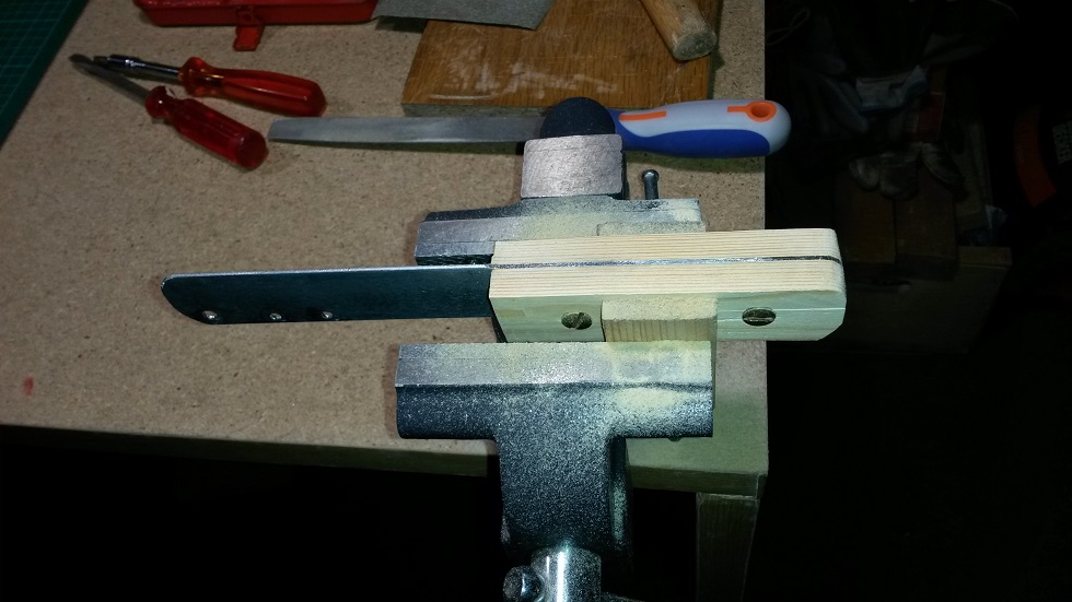

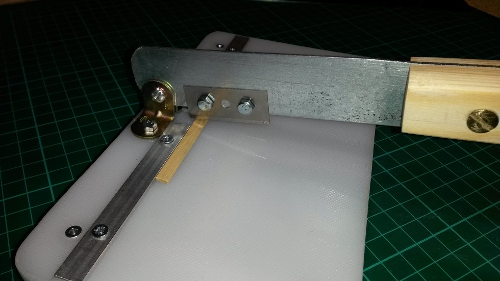

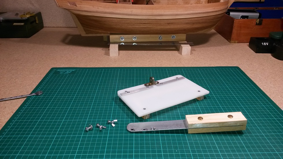

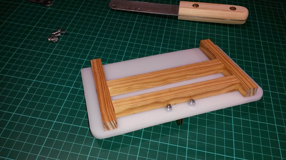

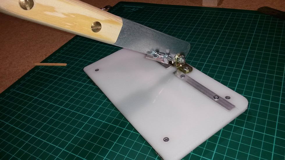

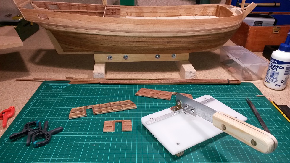

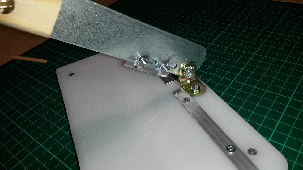

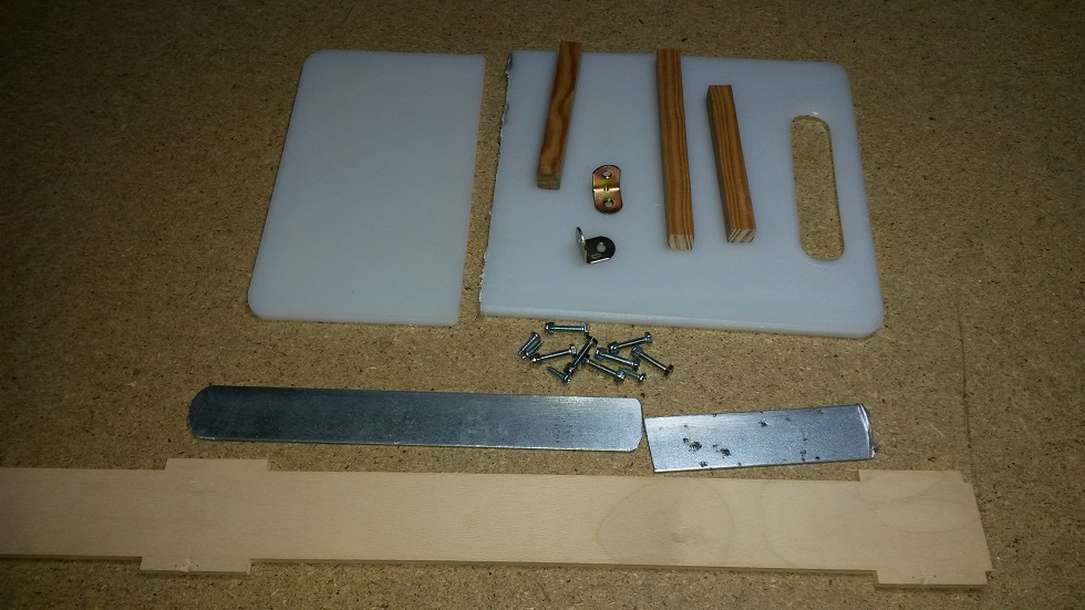

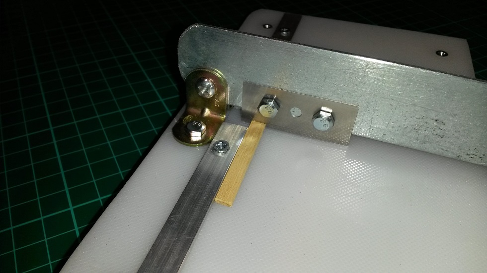

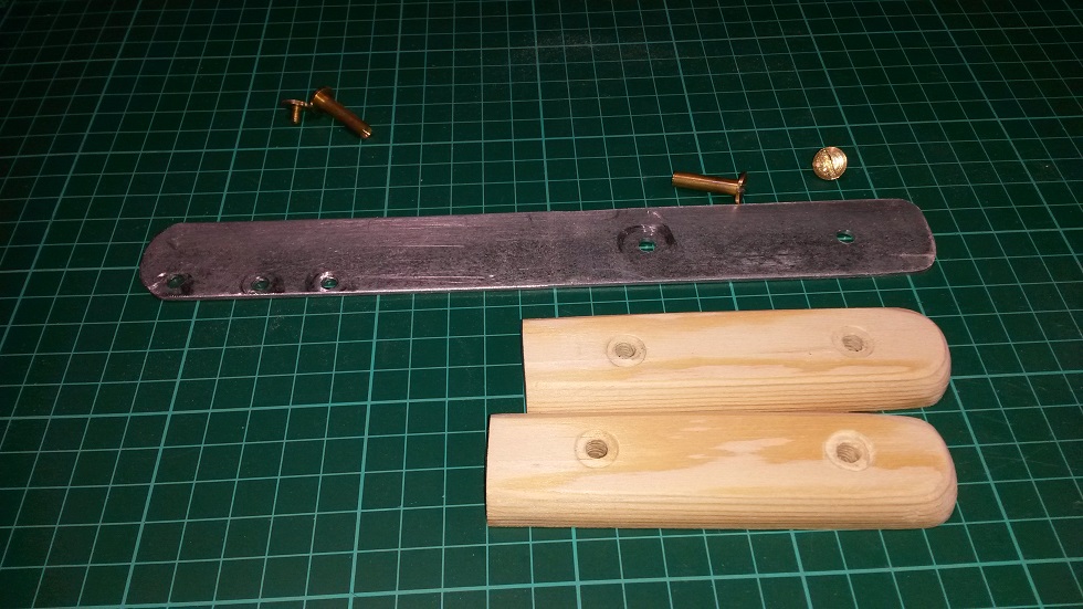

Hola amigos, aquí les traigo una pequeña guillotina casera para cortar listones que me he construido con materiales que tenía por casa.
He visto varias por internet y dado que uno de los mayores problemas durante su uso es que la base que soporta el corte de la cuchilla se deteriora con mucha facilidad, se me ha ocurrido utilizar como base de corte una tabla de cocina , y de momento parece que aguanta bastante bien. Aquí les dejo unas fotos a ver que les parece...

Me gusta la idea se la ve fuerte y parece que la cuchilla es intercambiable, la base aguantará mejor que plástico o la madera los sucesivos cortes gracias por mostrar tu trabajo, te ayudará bastante en los cortes.

Si, las cuchillas se pueden cambiar con facilidad.... y también darle la vuelta para aprovechar toda la zona de corte.
Gracias por vuestro apoyo!!
