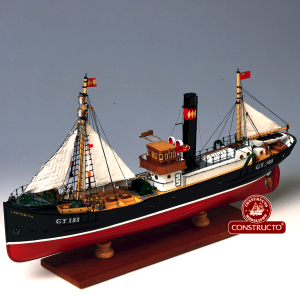

El modelo se ha construido modificando el Lady Smith (Constructo 1/90), ya que sus medidas y formas se adaptan al Sirius a escala 1/72.
Lady Smith 01.jpg (89.49 KiB) Visto 5147 veces

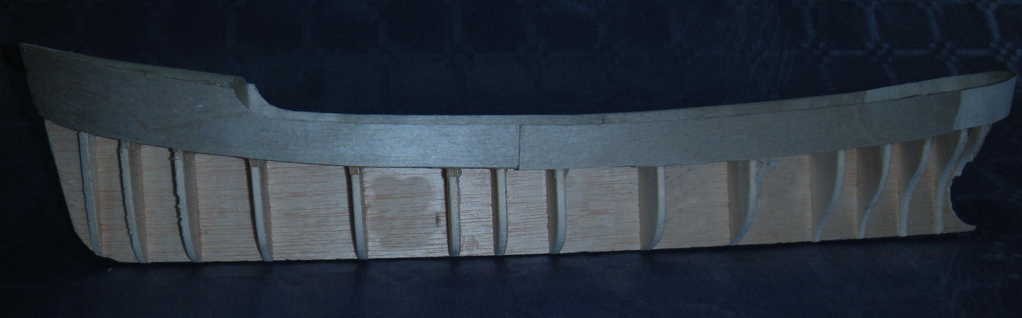

Mensaje por MADRIGALES »

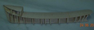

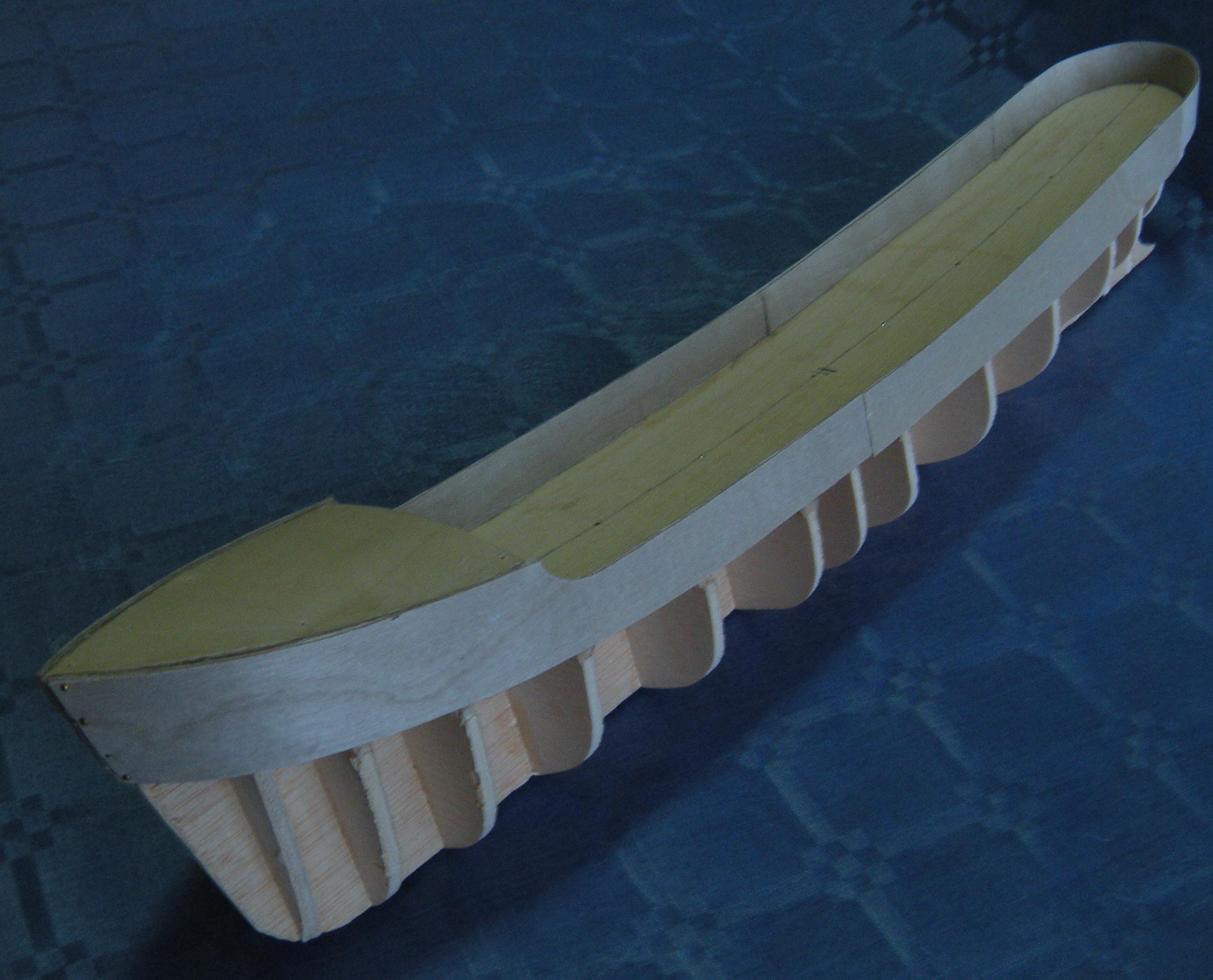

Se aprovecharon la quilla y las cuadernas.

Aunque hubo que modificar roda, codaste, timón, cubierta, castillo, amuras, puente, chimenea y muchas cosas más.

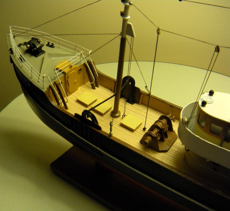

Re: Lady Smith como el Sirius de Tintín

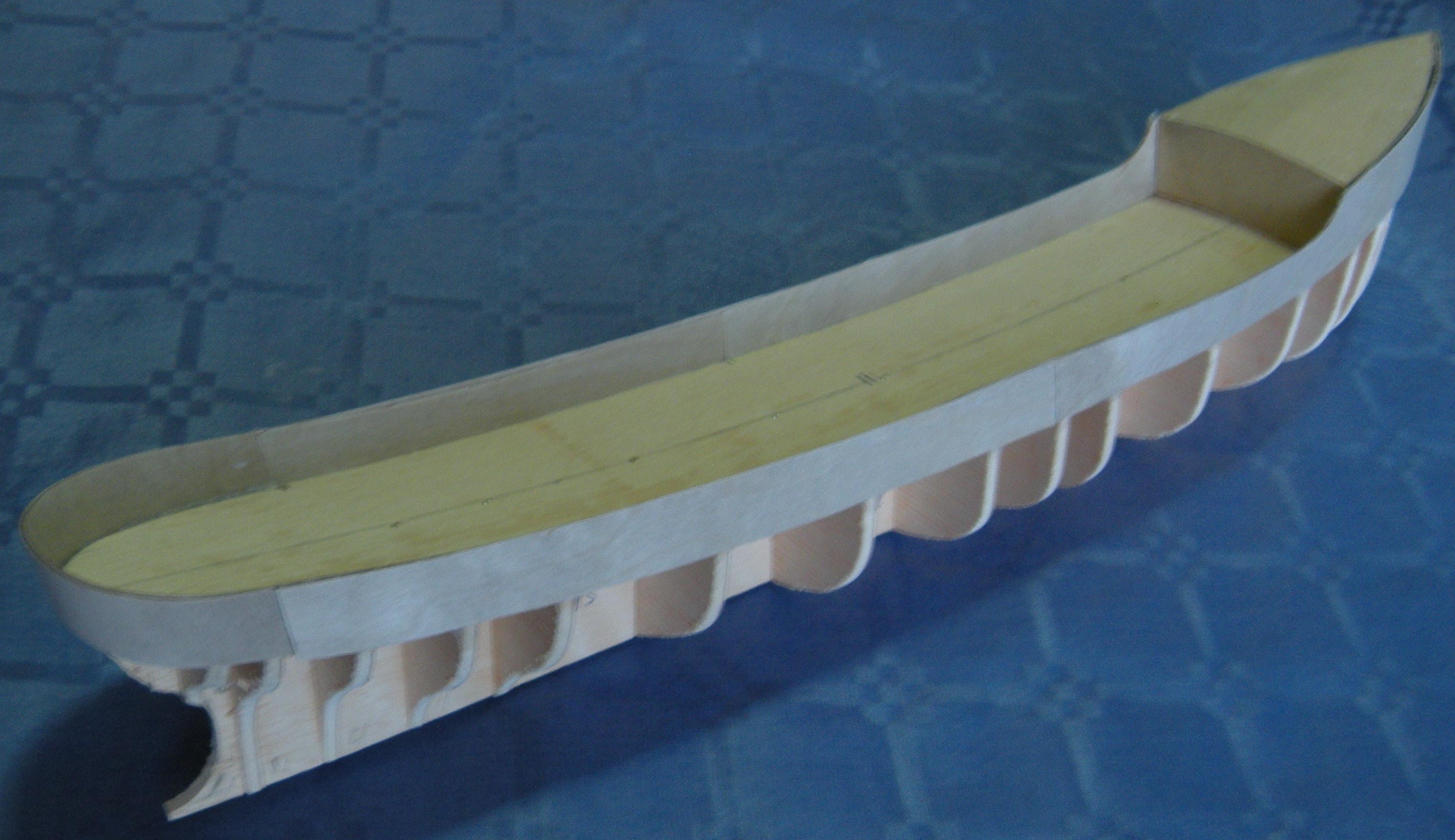

Se alargó el castillo y se modificó la popa, mucho menos lanzada en el Sirius.

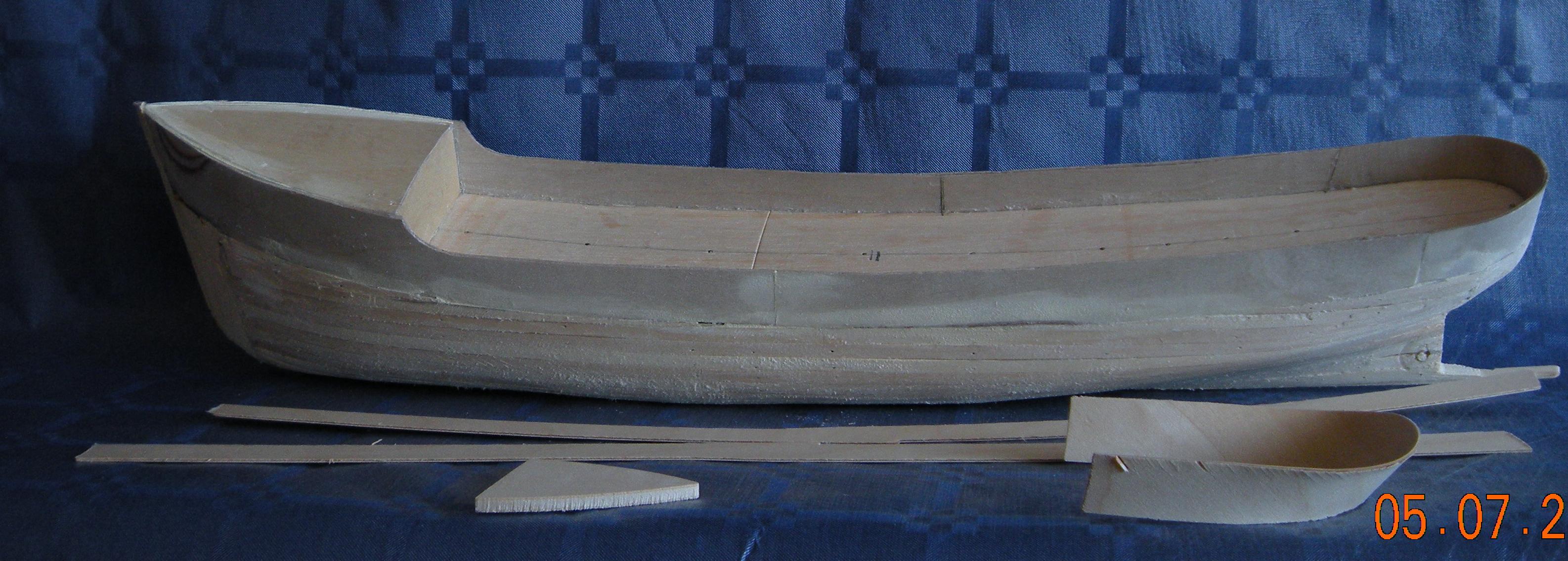

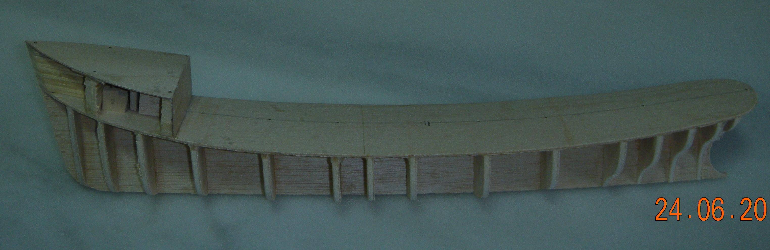

En la siguiente foto aparecen las piezas del casco original desechadas en la construcción del Sirius.

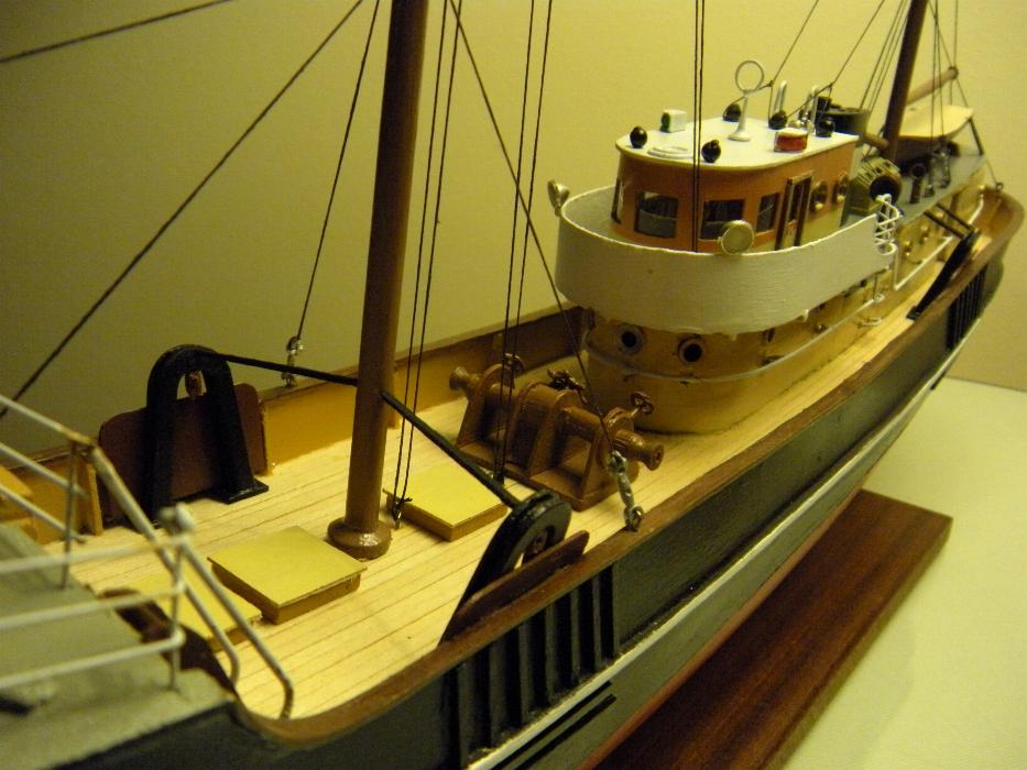

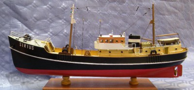

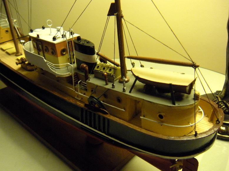

Éste es el aspecto del barco terminado. No hice fotos del proceso de construcción.

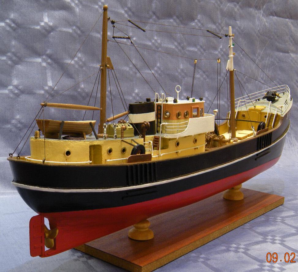

El "Sirius" es un barco imaginario creado por el dibujante Hergé, inspirado en los planos del arrastrero de 1936 John 0.88, de Ostende.

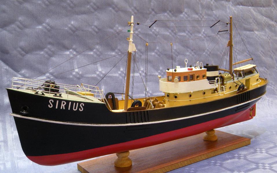

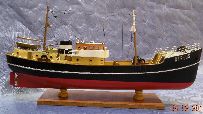

La mayor parte de modelos del Sirius, como el de Bauthier, recrean el barco original, el John 0.88. Éste es mi modelo.

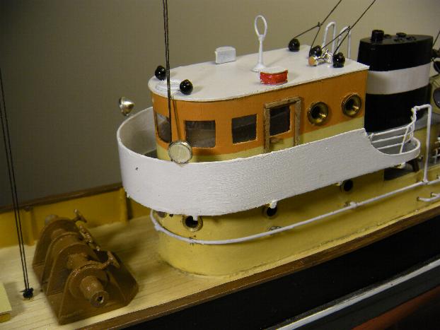

Un detalle del puente. Los accesorios son exactamente los mismos que aparecen en los dibujos de Hergé. Se aprovecharon piezas de la maquinilla para hacer la del Sirius. Se pinto de marrón como la que hizo Hergé.

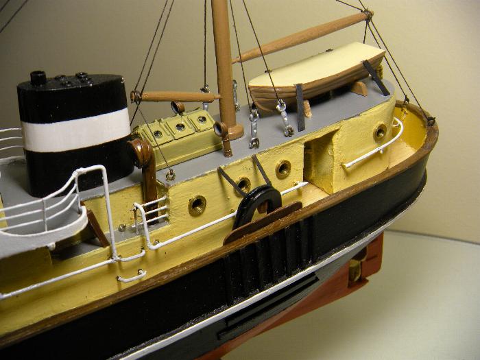

La chimenea lleva los mismos escapes que aparecen en el álbum de Tintín. Se aprovecharon lumbreras, ojos de buey, tensores, etc, del Lady Smith.
