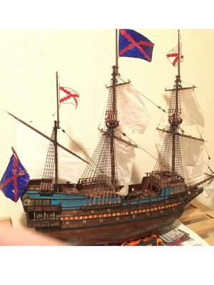

Buenas como soy neófito en estos temas, (suelo montar kits estáticos)me dirijo al conjunto de sabios que hay por esta web en busca de consejo; el caso es que he terminado de montar transformado el galeón de Disarmodel San Luis embutiéndole motor y timón para rc y como solo con la vela cabecera ya escoraba al estornudar una mosca quería saber (ya que me falta probarle como está con todo el velamen) si hay alguna regla a la hora de fabricarle una orza en cuanto a medidas y/o contrapesos para que en caso de que empeore el ángulo de escora.

Gracias a los dos por vuestra opinión; claro está que se trataría de una orza desmontable ya que en definitiva el navegarlo sería en muy escasas ocasiones, pero como ya comenté antes navegarlo al aire libre a poco que haga aire escora bastante, la cuestión se trata de que cuando lo probé con solo la vela del bauprés en una piscina al descubierto escoraba (ya lo imaginaba por la altura de la popa) y aunque sea un poco delito ponerle orza a un galeón si sirve para ganar estabilidad lo haría ya que por sus dimensiones (- de 1m) de eslora cuando probé la impermeabilidad con solo los mástiles y con la batería de plomo (tengo instalado en el el kit motor básico que venden para el Ulises ) en la bañera de casa sin vientos y lastrado se mantenía correcto.
De momento y aunque no se aprecia en la foto le he agrandado la falsa quilla en espera de ganar algo de estabilidad ya que a su vez le he colocado parte del lastre en la misma (quizás haya cometido una burrada y lo empeore) ya que ilusión por poner orza ni tenía ni tengo pero me da pena que si intento navegarlo y hay brisa escore lo suficiente para que llegue el agua a la cubierta principal pues al no ser un modelo diseñado para RC y lleva en dicha zona el acceso a la batería (colocada de quita y pon) no me quedo la tapa totalmente estanca.

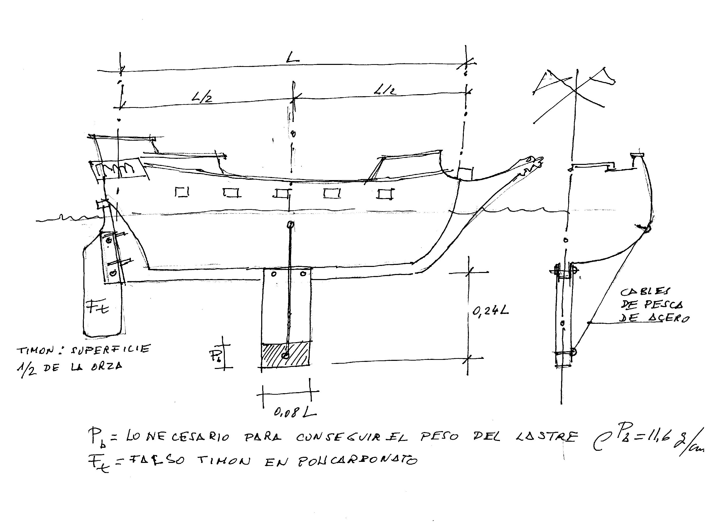

Para hacerlo navegable hay algunos problemillas pero yo creo que si lo que pretendes es verlo navegando de alguna manera sí se puede hacer algo.
Me imagino que no tienes ni caja de orza ni más posibilidades de sujección de la misma que las que pueda aportar la quilla o la falsa quilla añadida.
En ese caso te pongo un croquis de cómo lo veo posible y si te interesa y quieres alguna aclaración me dices.
Es casi imposible navegar a vela a fuerza de motor porque o no hay viento y se hincharán a la contra con resultados estético-náuticos desastrosos, o bien habrá viento y él mandará.

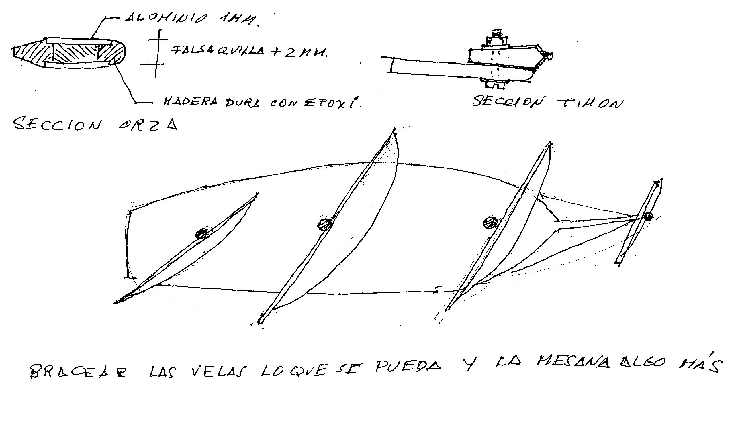

Lo ideal es que te busques una orilla que sea perpendicular al viento, mejor cóncava , braceas las velas como te pongo y usas la mesana que se puede bracear más para tratar de conseguir equilibrio de rumbo respecto al viento. Puedes apoyar con el motor que supongo tendrá acelerador.
Como no creo que hayas montado regulación de las escotas no puedes virar así que te haces una bordada de través, sacas las fotos y el video y vuelta a empezar, verás que aún con esas limitaciones es muy gratificante.
Es indispensable si aprecias en algo tu radio que hagas estanca tu escotilla. Para ello recubres el borde de la escotilla en la cubierta con cello, das un cordón de silicona a la escotilla aprietas, esperas 24 horas, no más, quitas la tapa recortas el sobrante y ya está. La cubierta se mete en el agua con orza o sin ella es cuestión de navegar un poco.
En youtube hay varios galeones que navegan de vicio, en el apartado de videos puse uno fantástico.
Saludos y suerte
