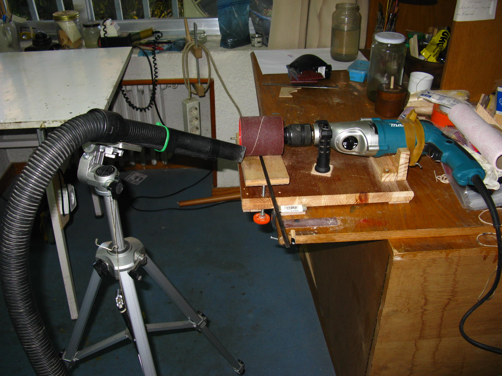

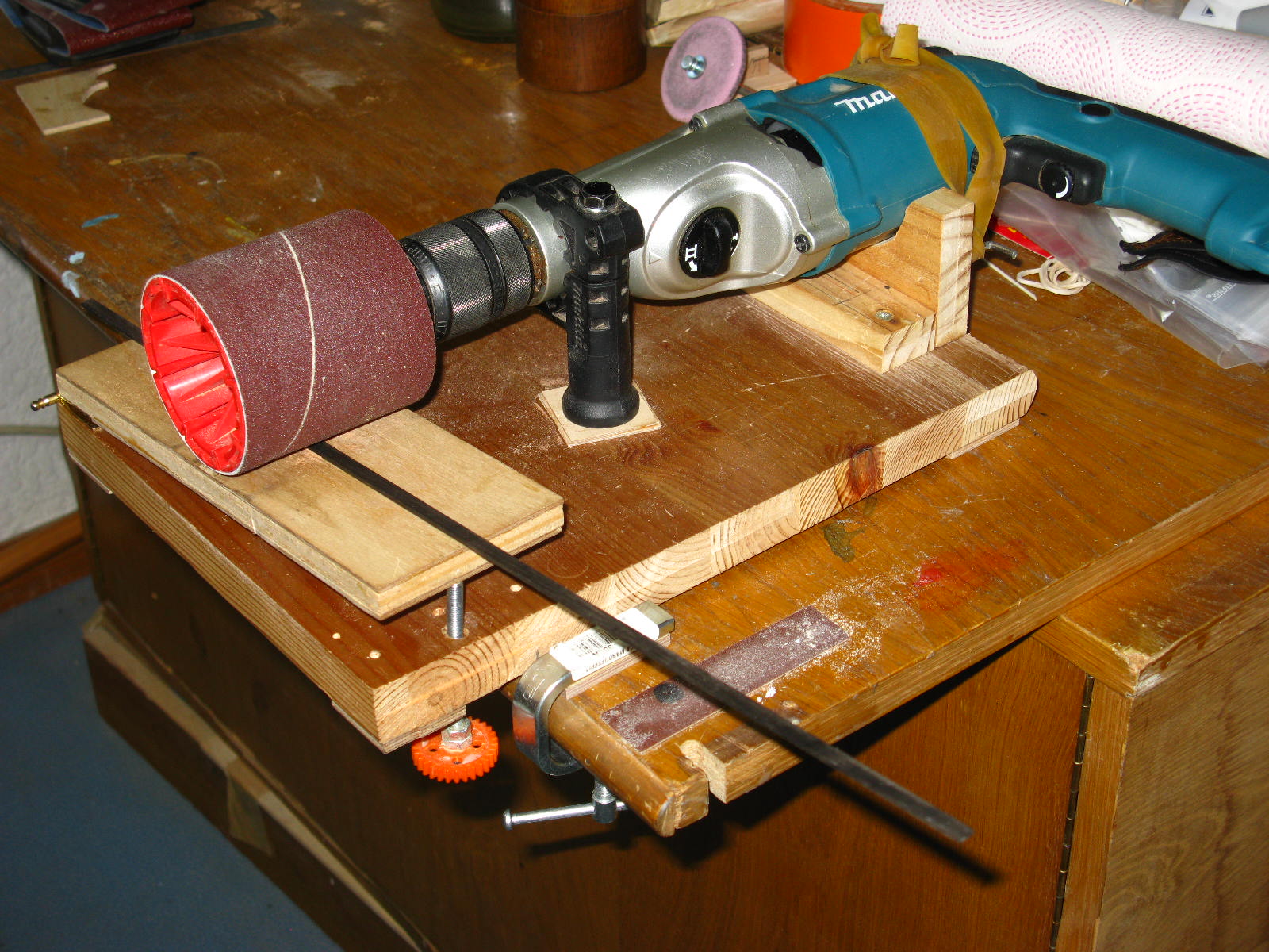

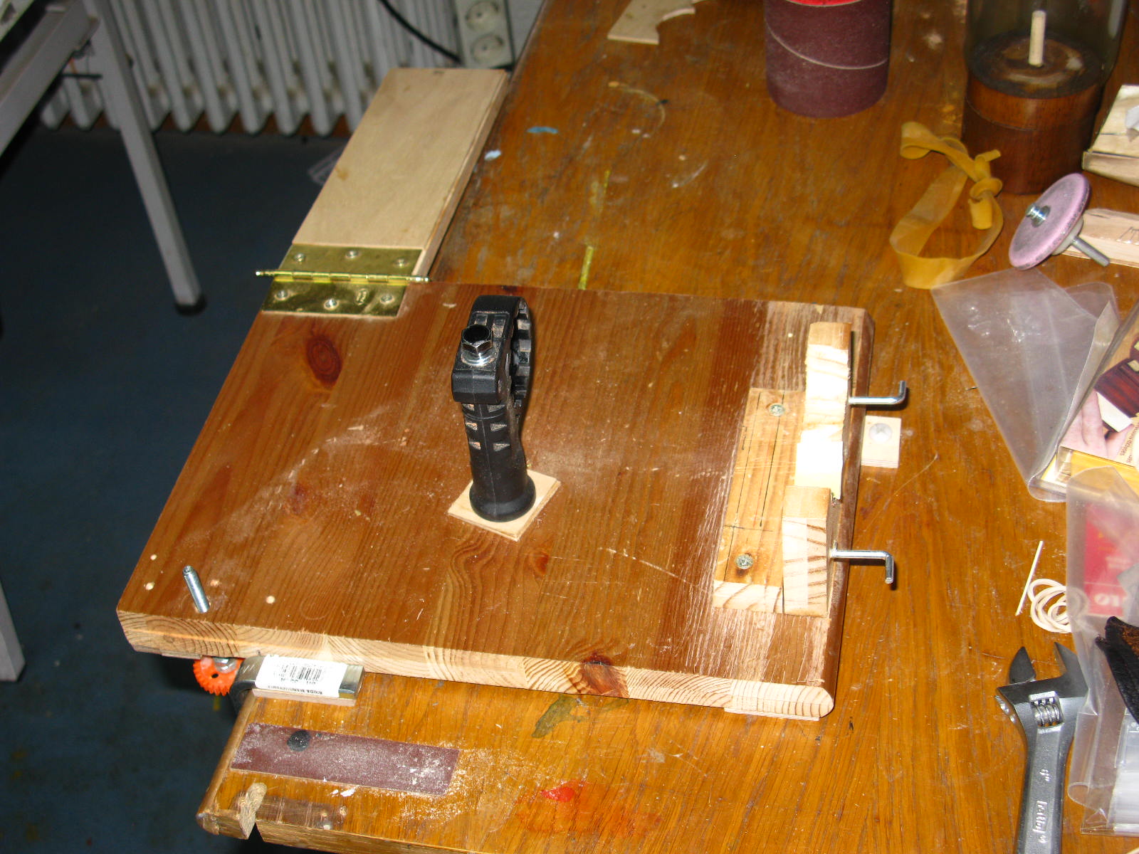

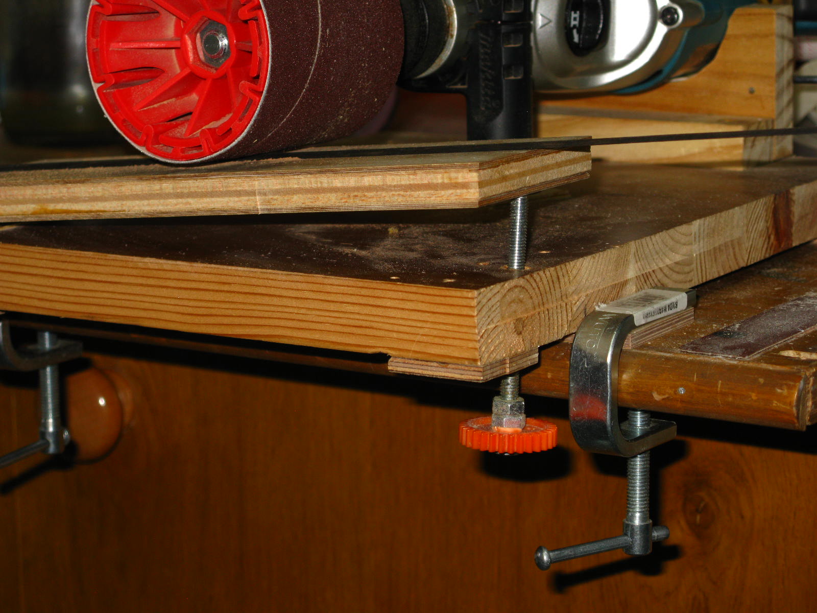

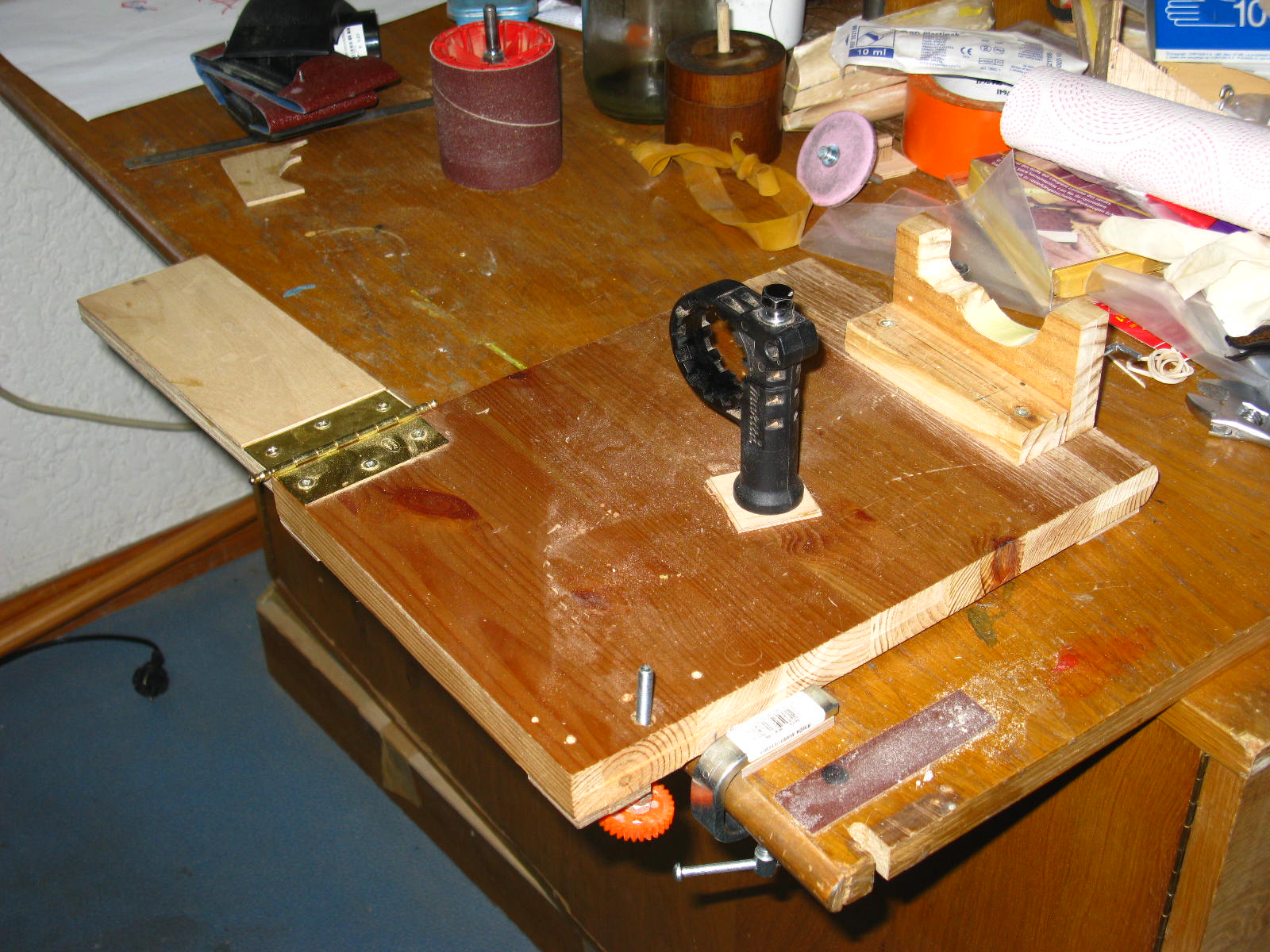

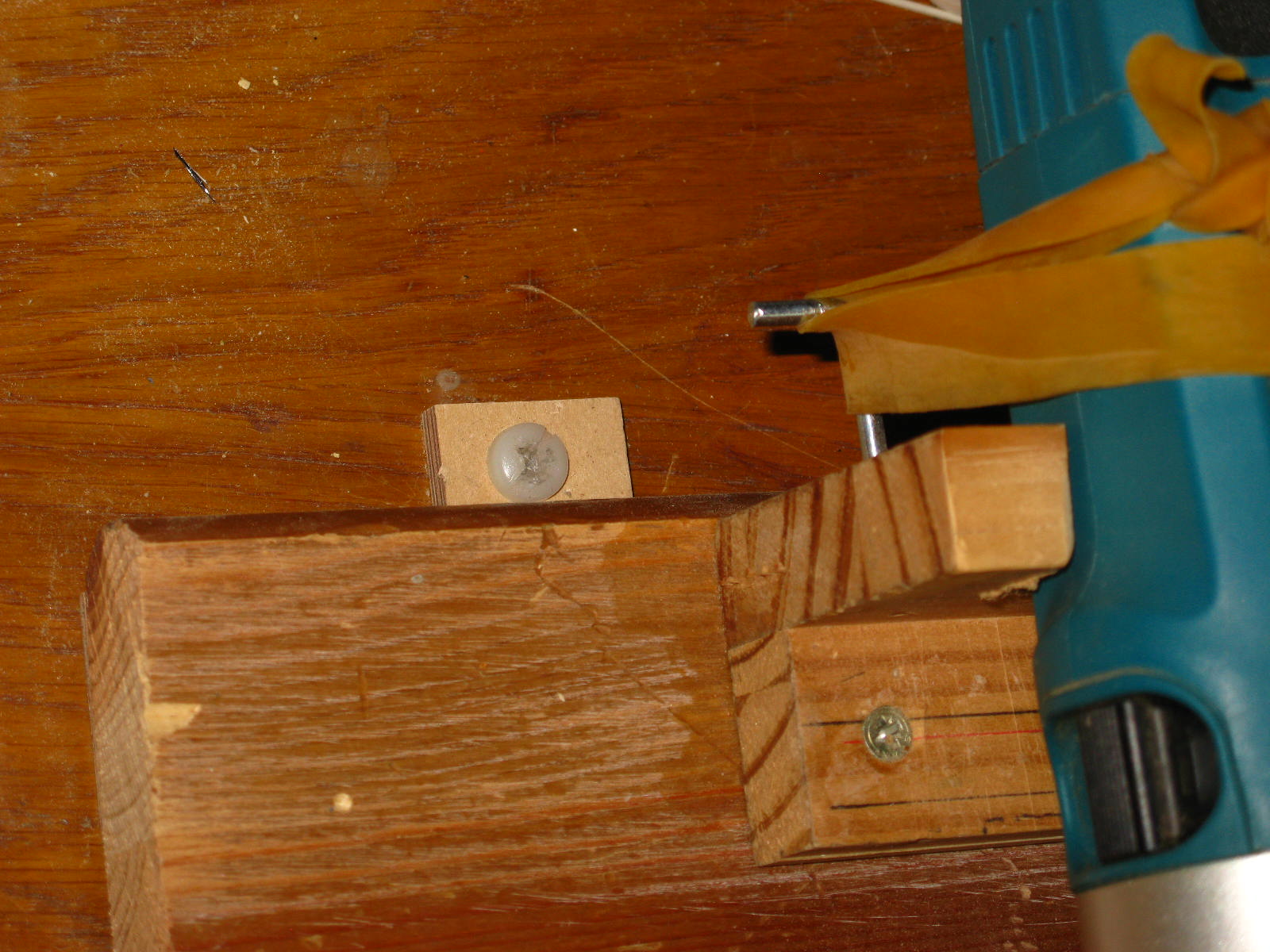

Hay regruesadoras mucho mejores en el foro, pero esta es muy sencilla.
El taladro se sujeta a la tabla de base mediante la empuñadura que viene con él y un soporte de madera con dos escarpias y unas gomas.
La bisagra es una m. busca una con poca holgura. Las lijas de tambor salen algo caras pero si las limpias duran bastante.
La tabla de base se sujeta a la mesa mediante un tornillo que rosca en una tuerca autoempotrable, dos lengüetas y dos gatos.
El tornillo de regulación también pasa por una tuerca autoempotrable.
La captación del polvo se hace bastante bien con el trípode fotográfico, así me vale para otras cosas, pero evidentemente hay cosas mejores
La combinada disco-banda Axminster va bastante bien y es barata
