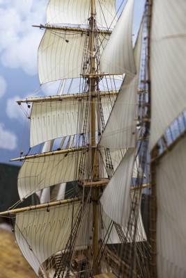

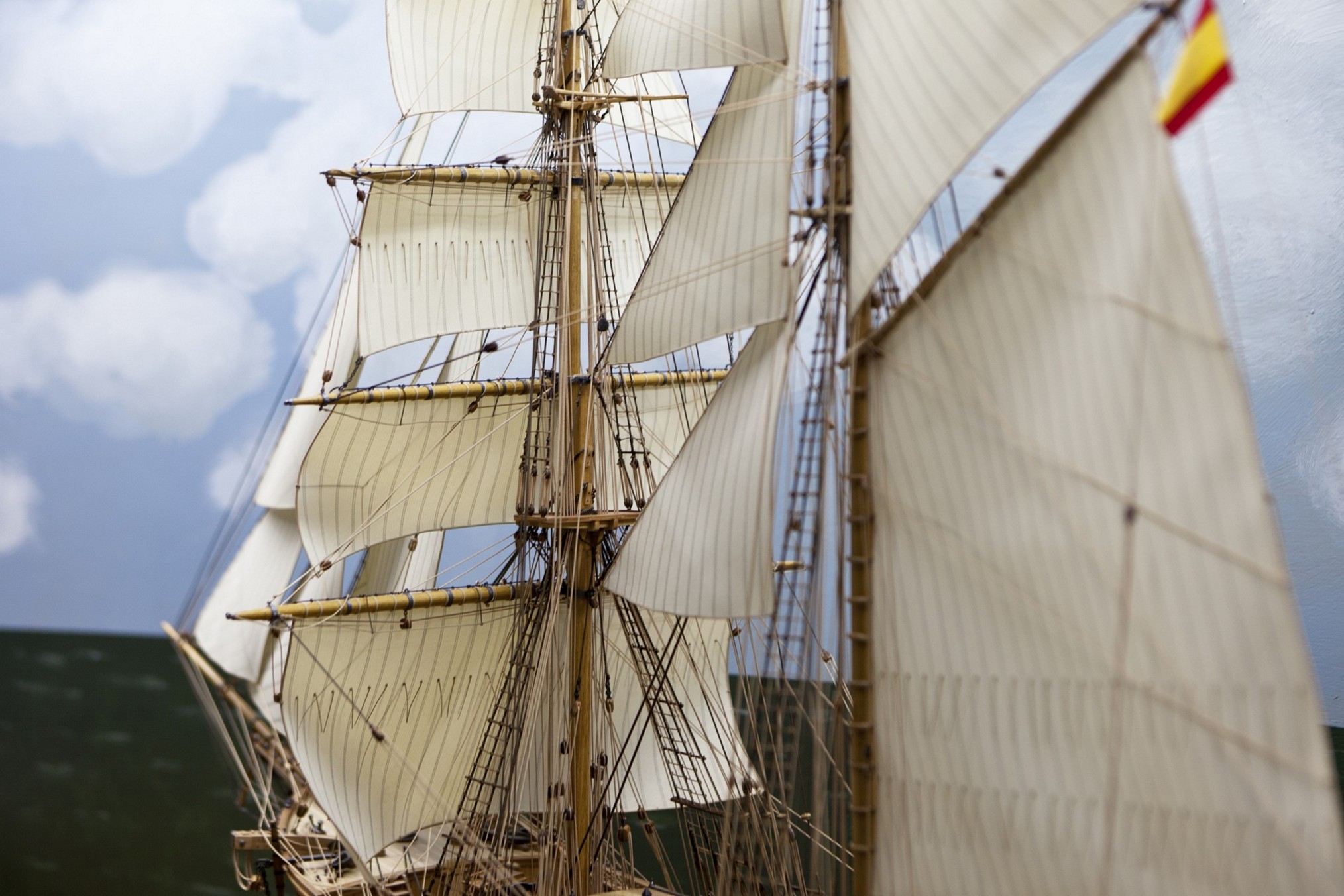

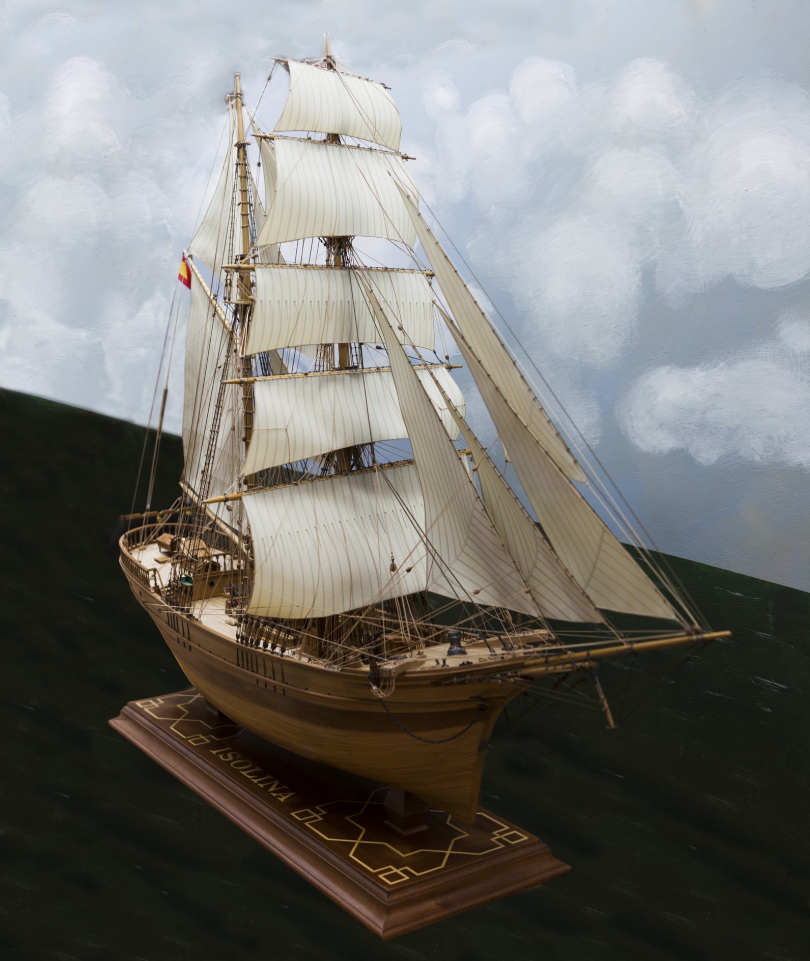

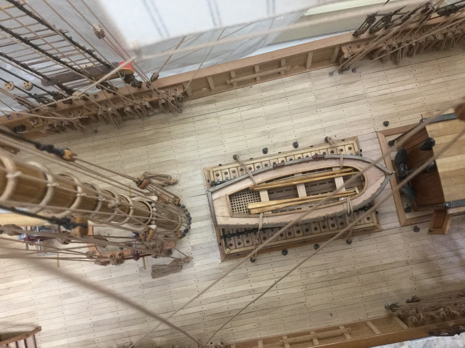

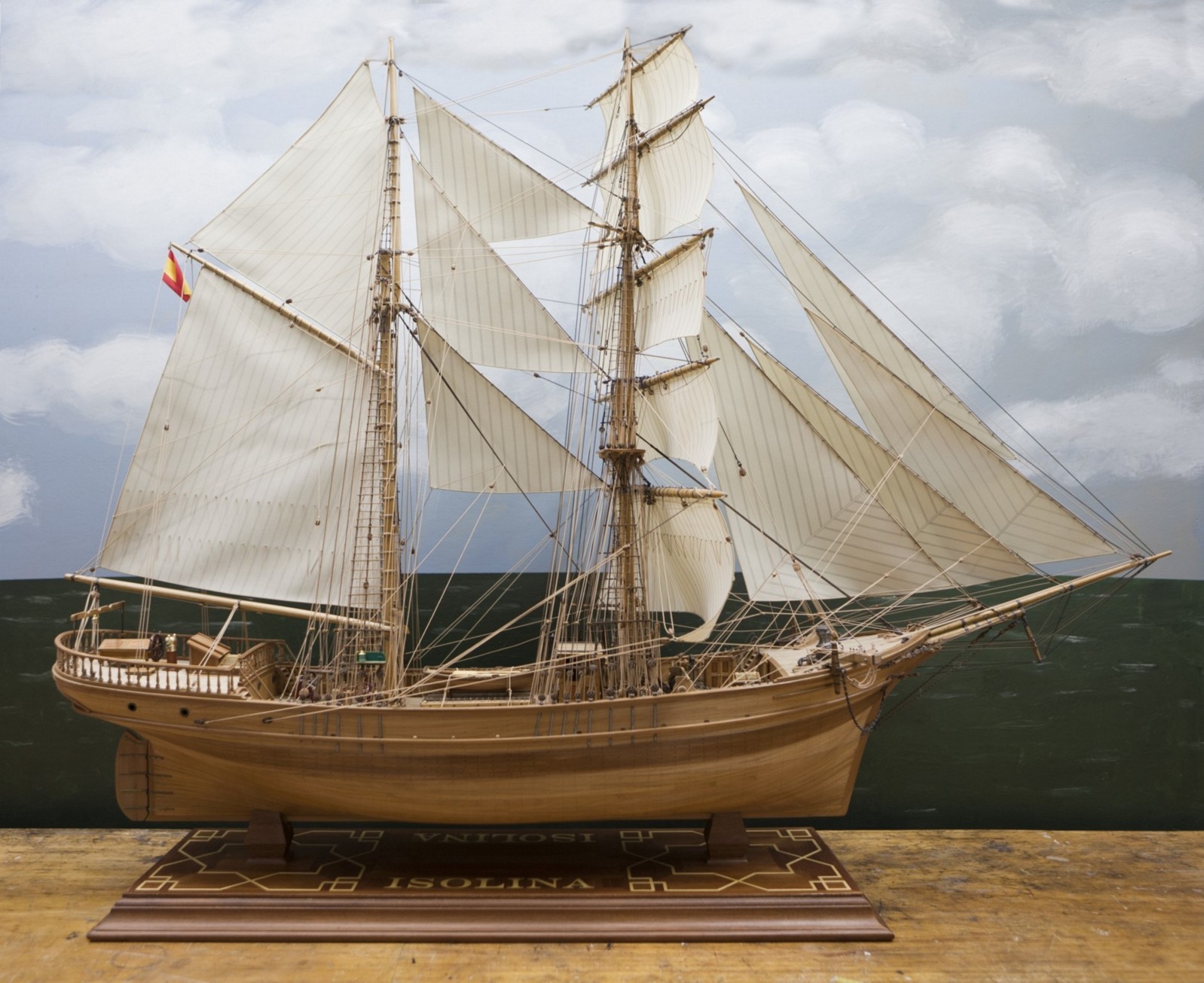

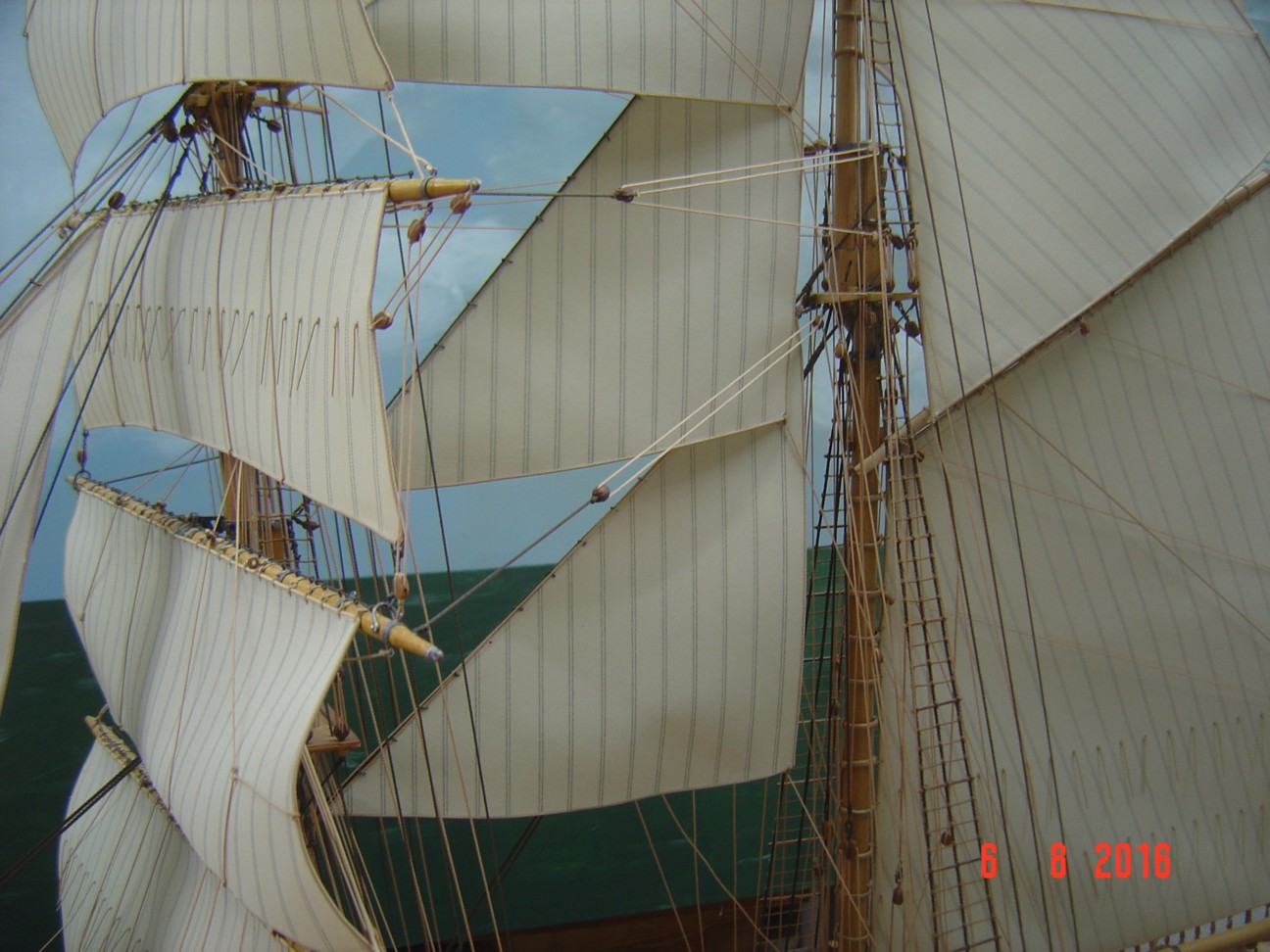

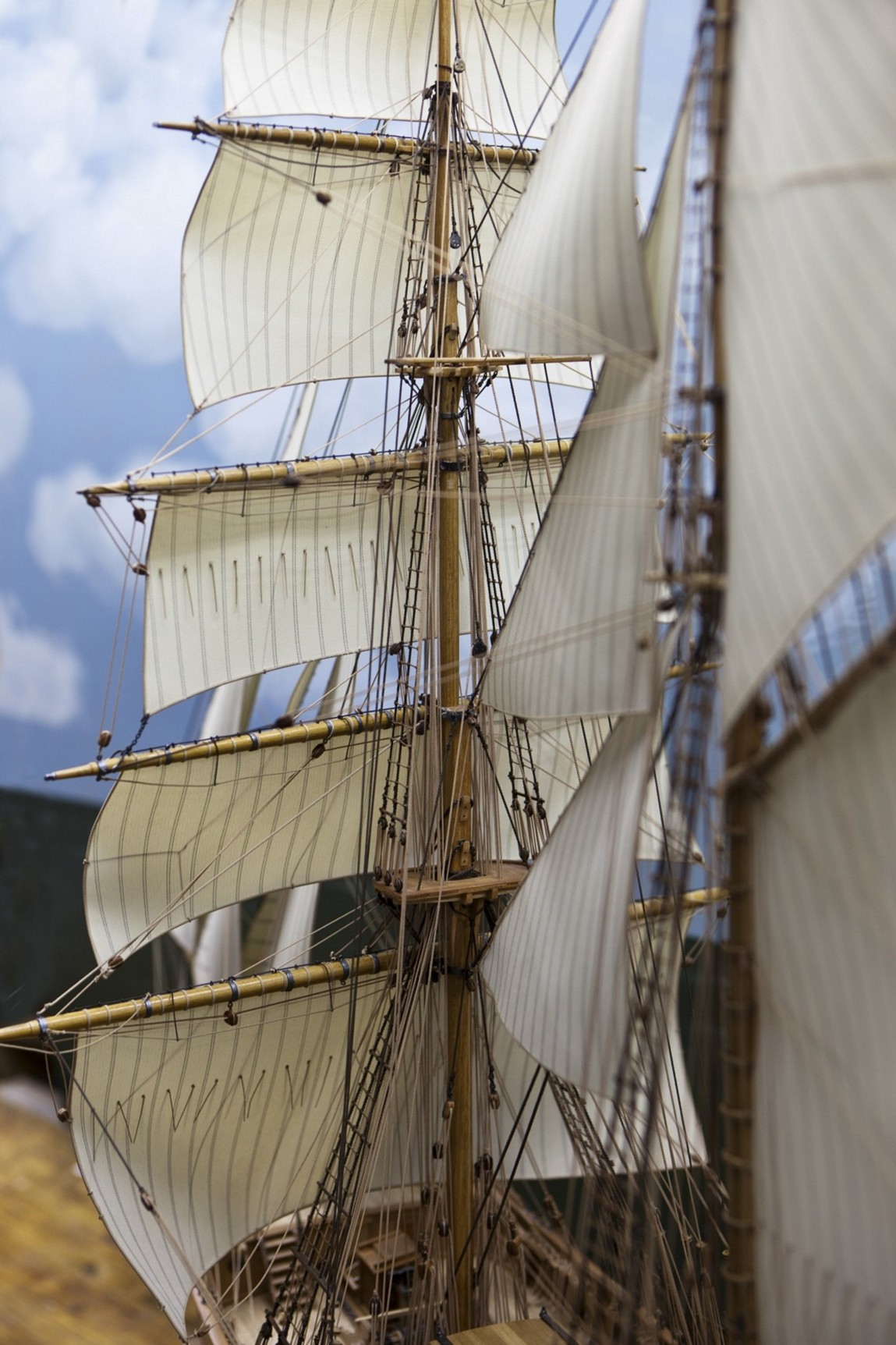

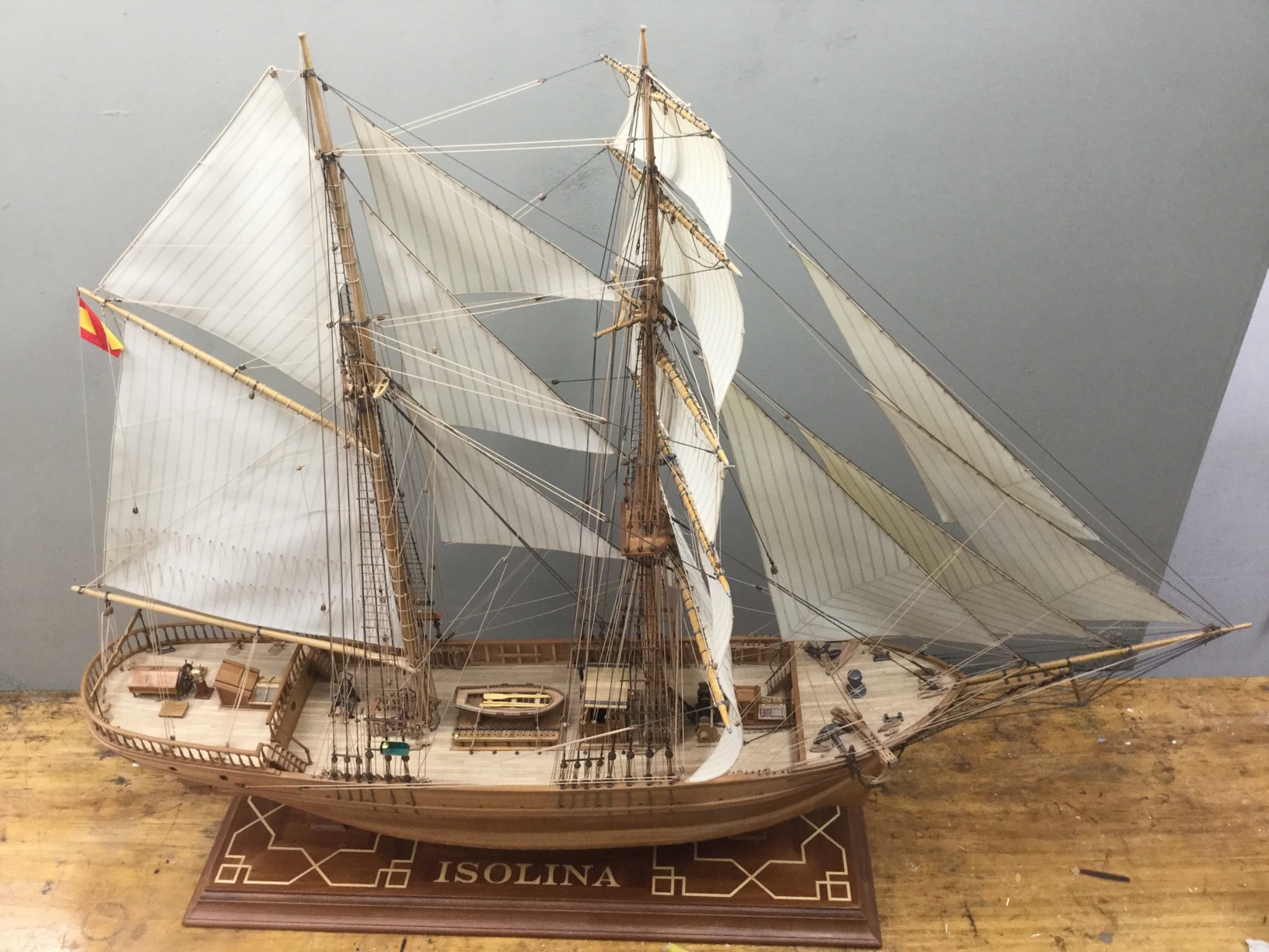

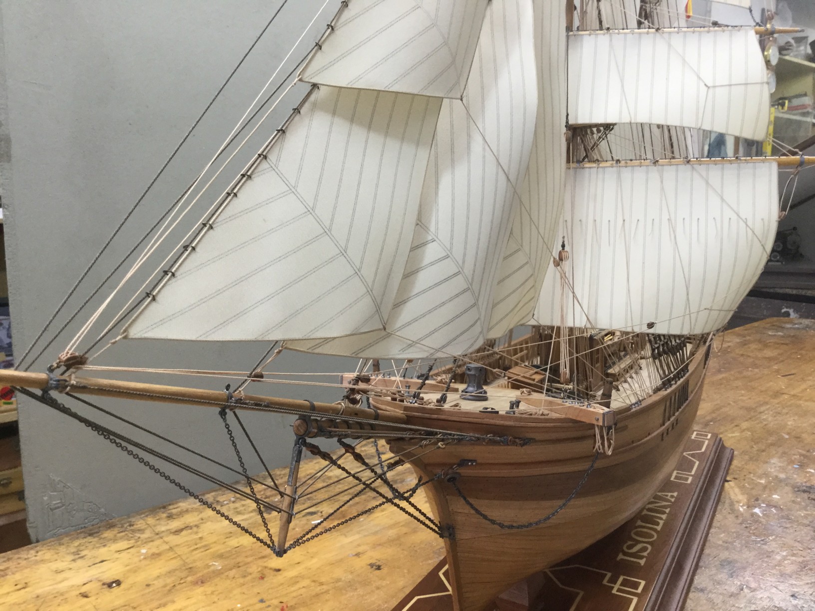

Presento mi último trabajo, un bergantín de los que trabajaron en nuestras costas hasta mediados del siglo pasado.
Aprovecho para desearles unas felices fiestas y un año con salud y muchas ganas de hacer barquitos.

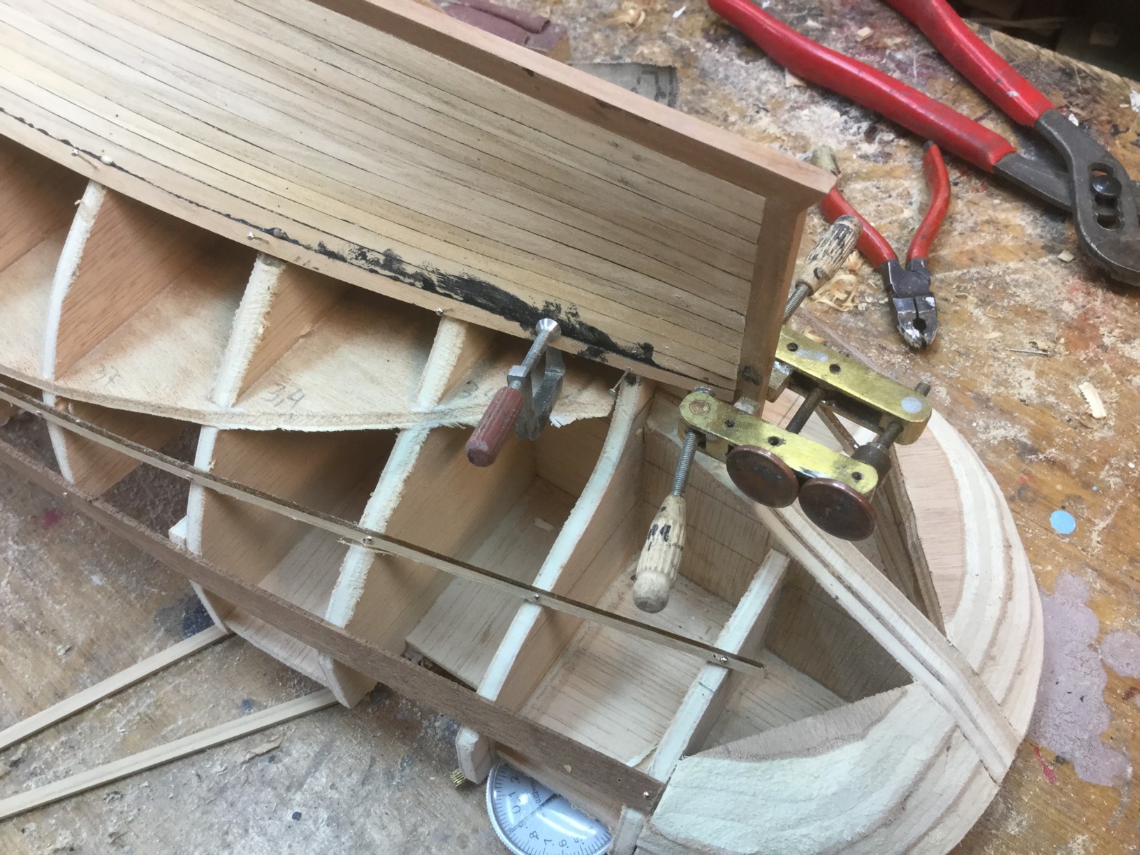

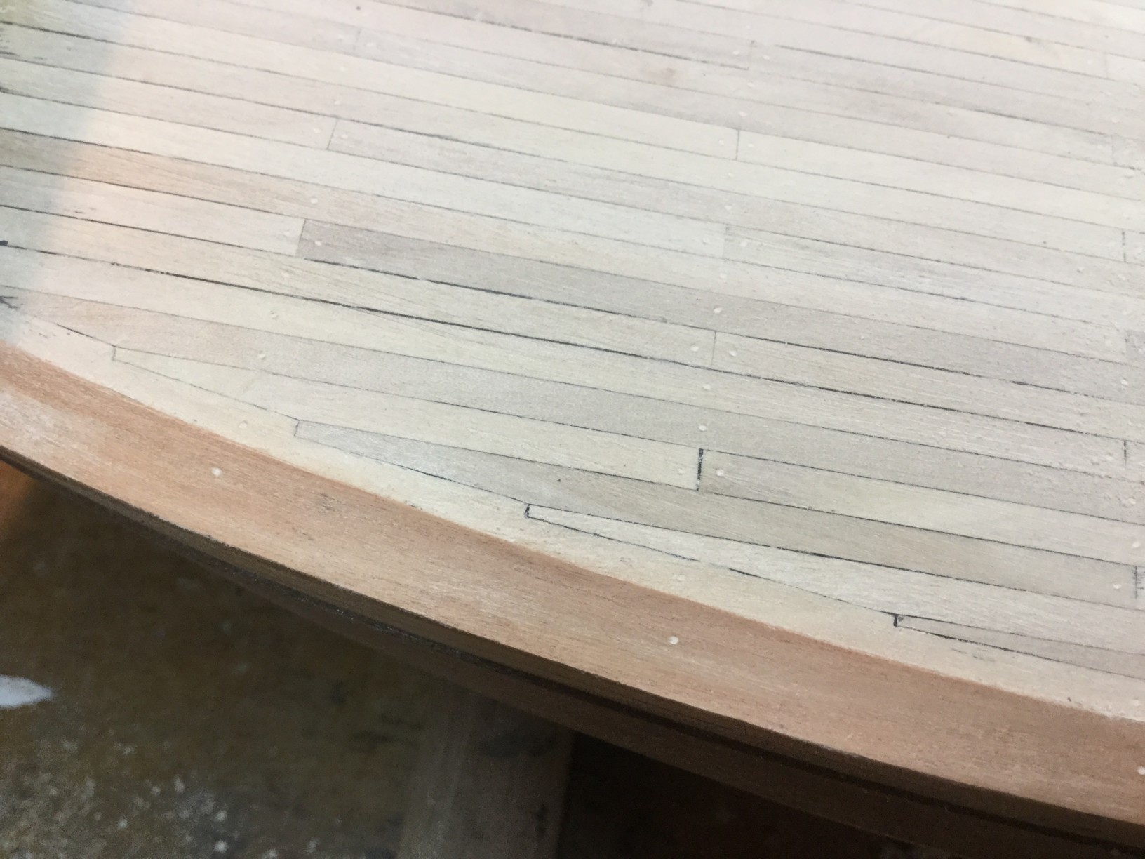

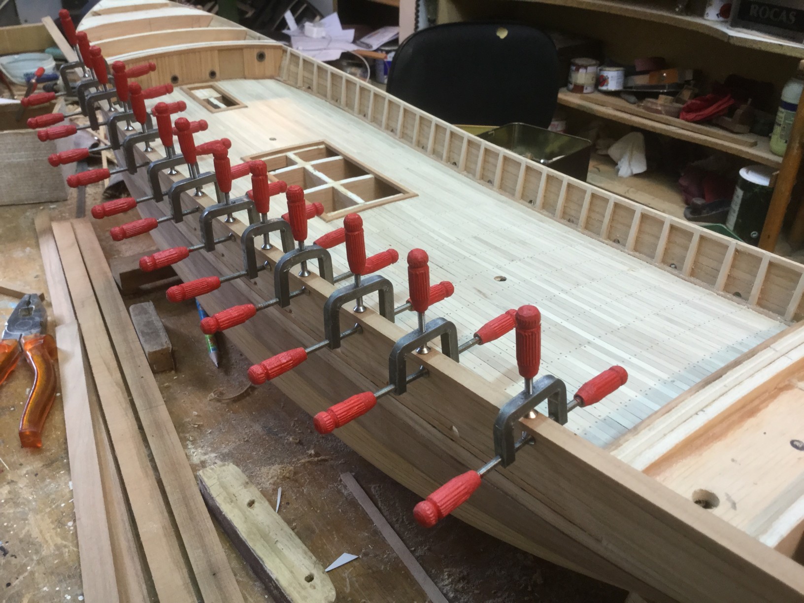

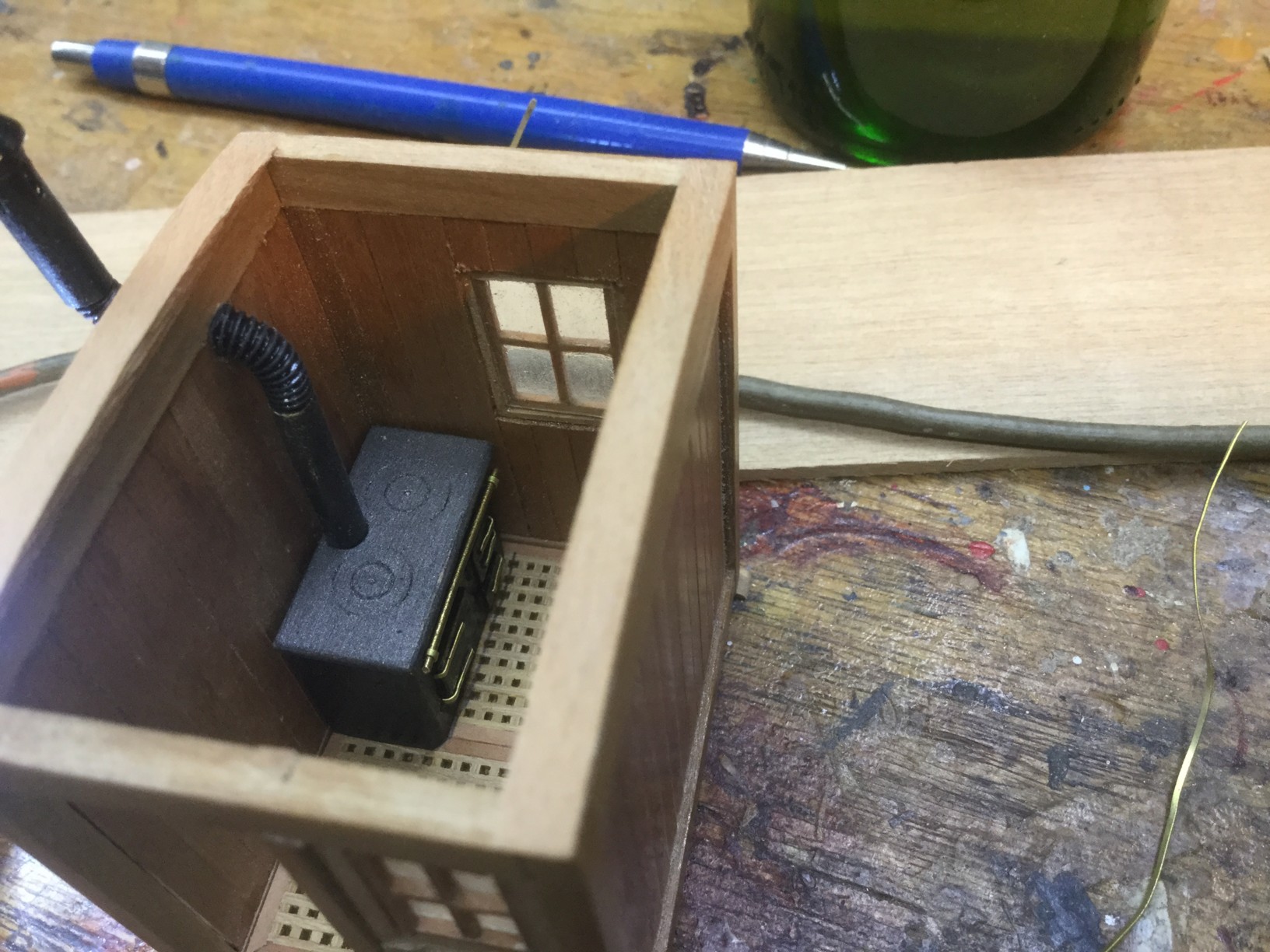

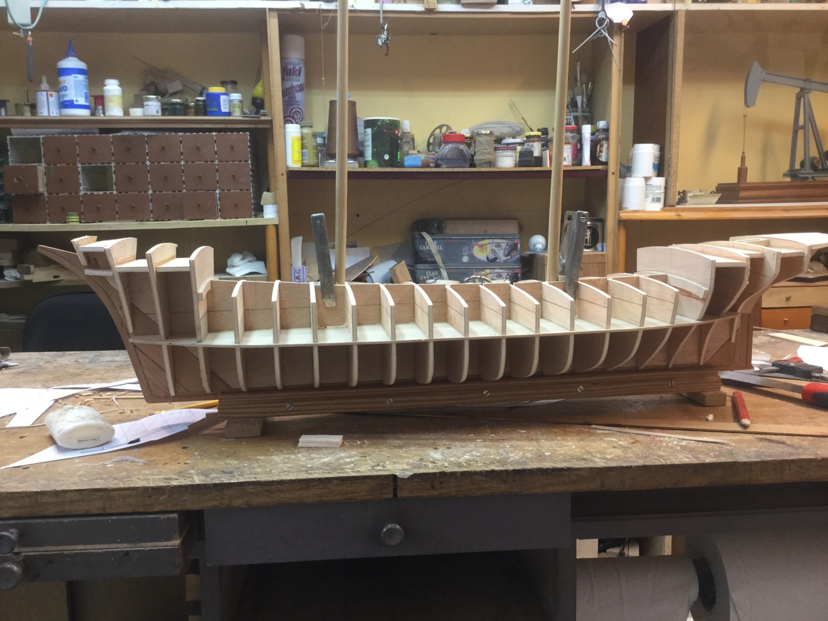

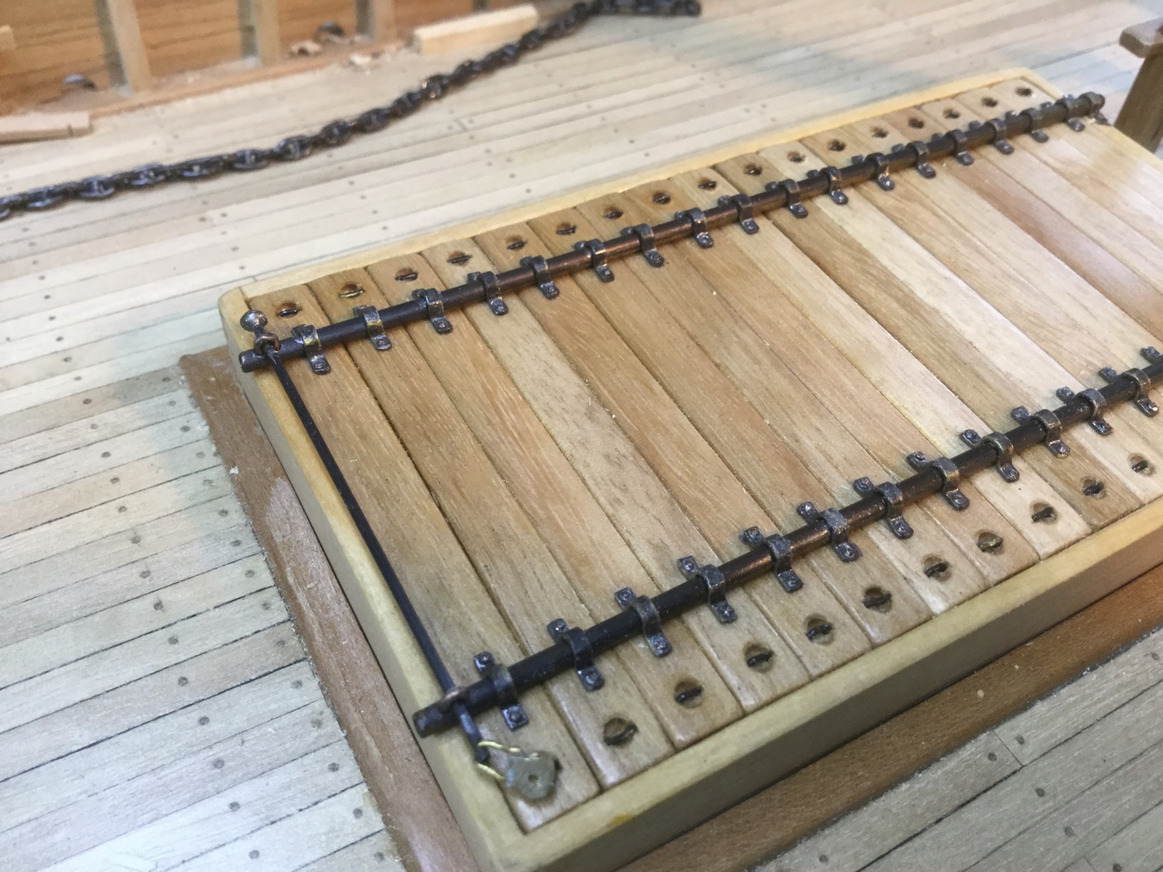

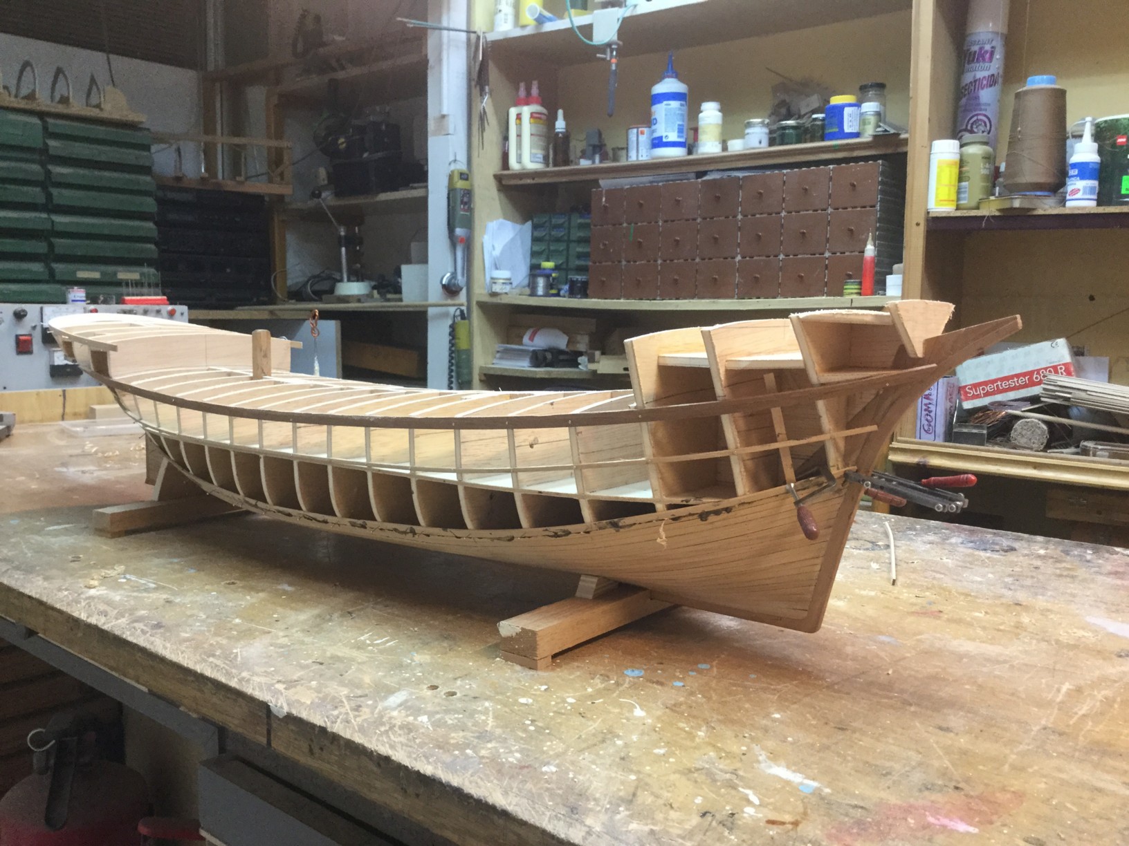

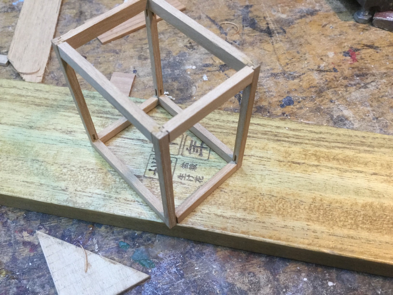

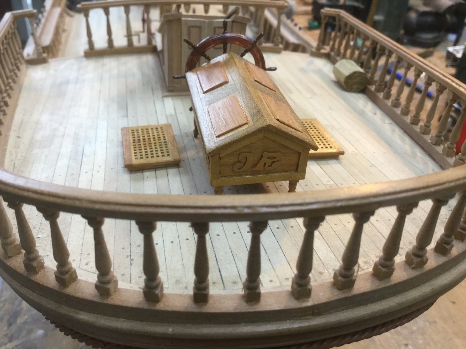

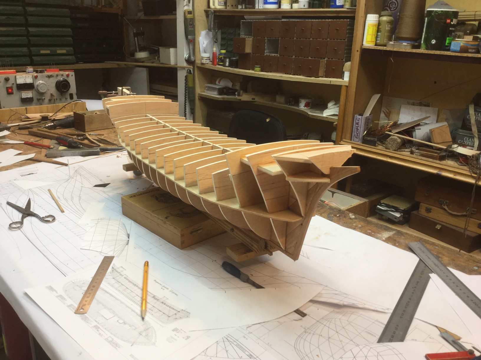

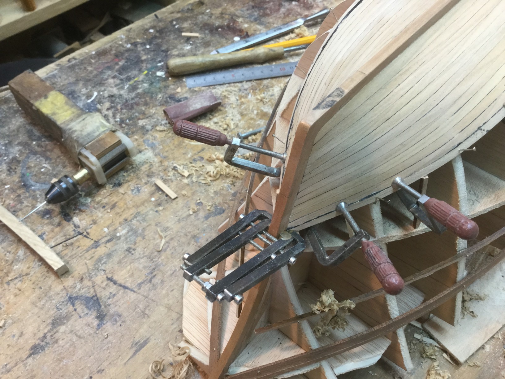

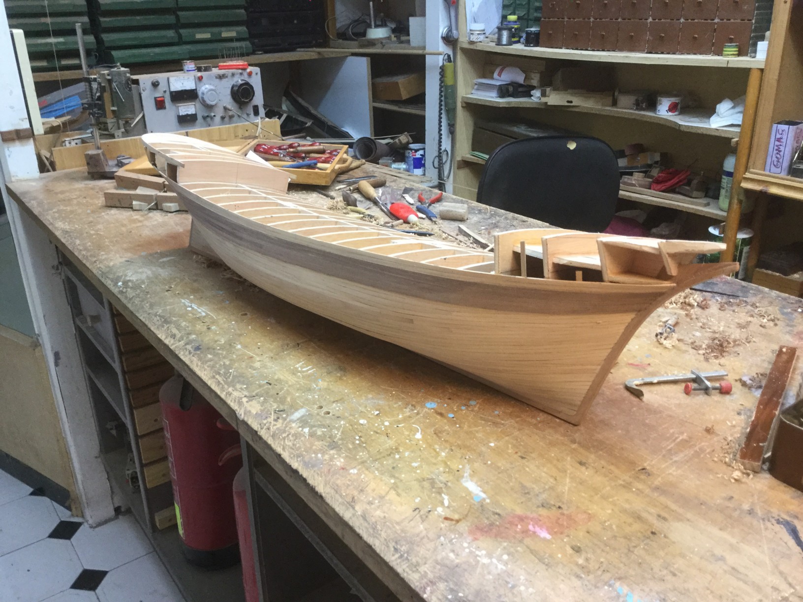

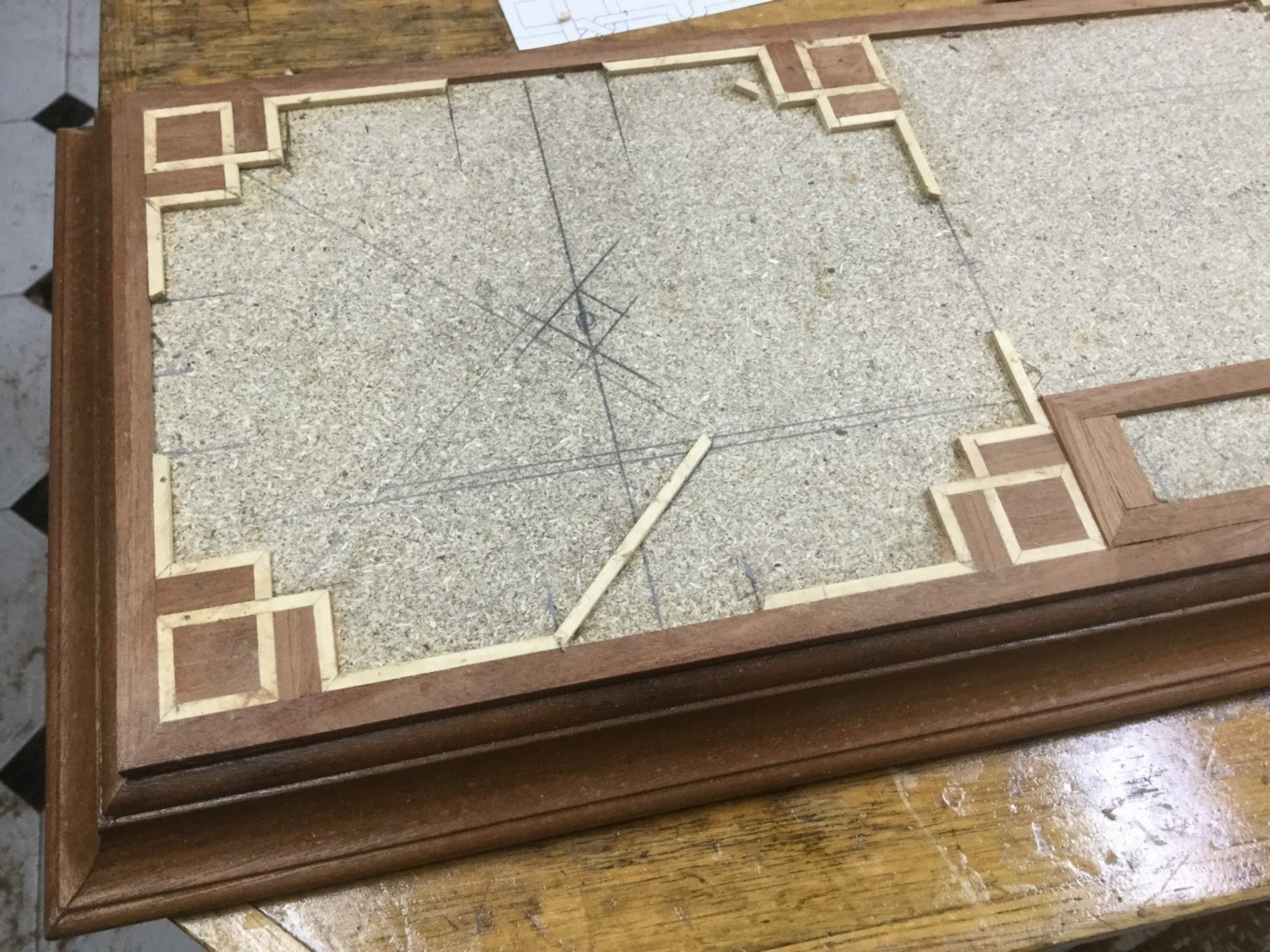

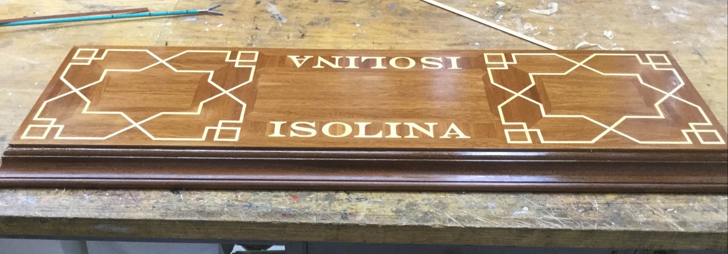

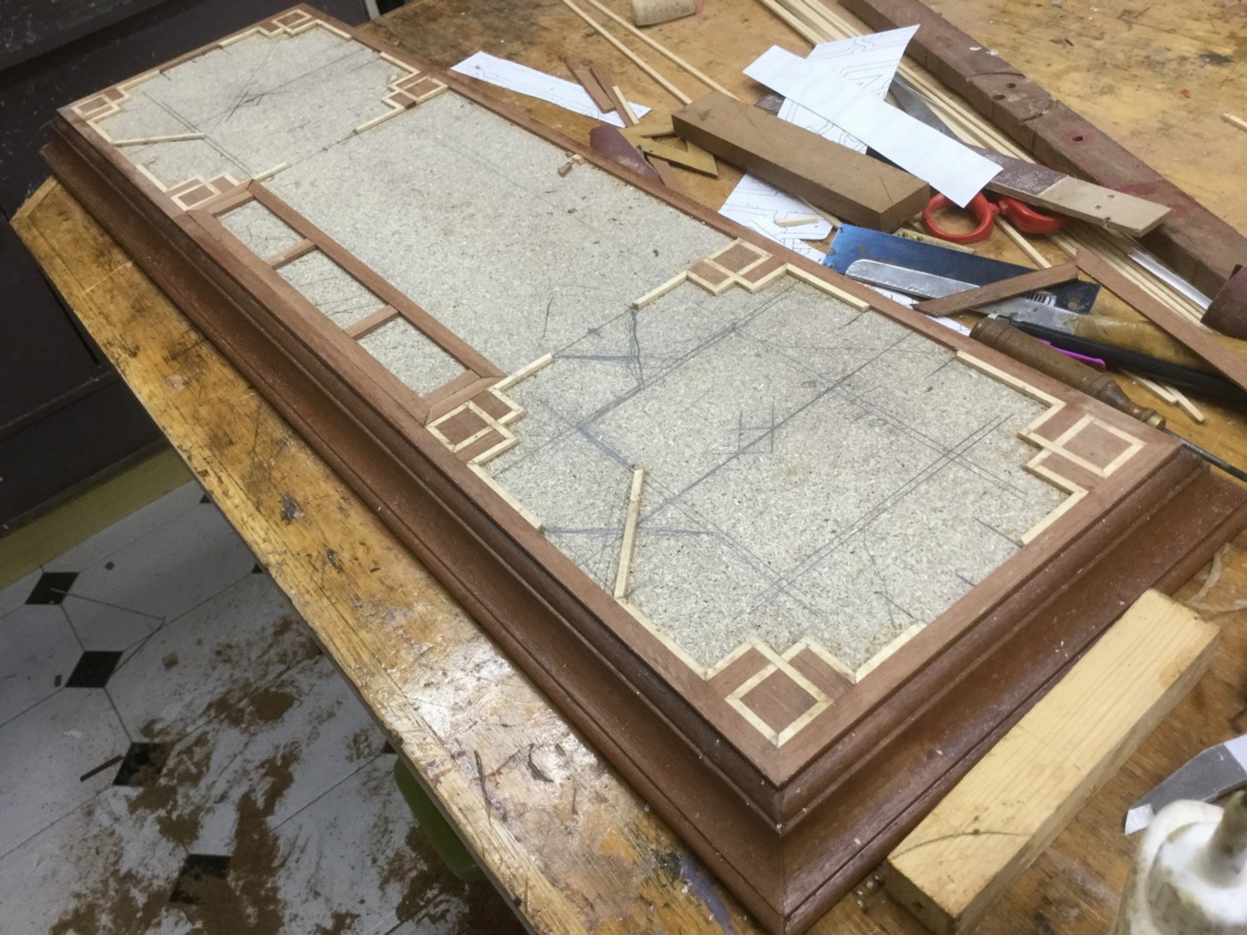

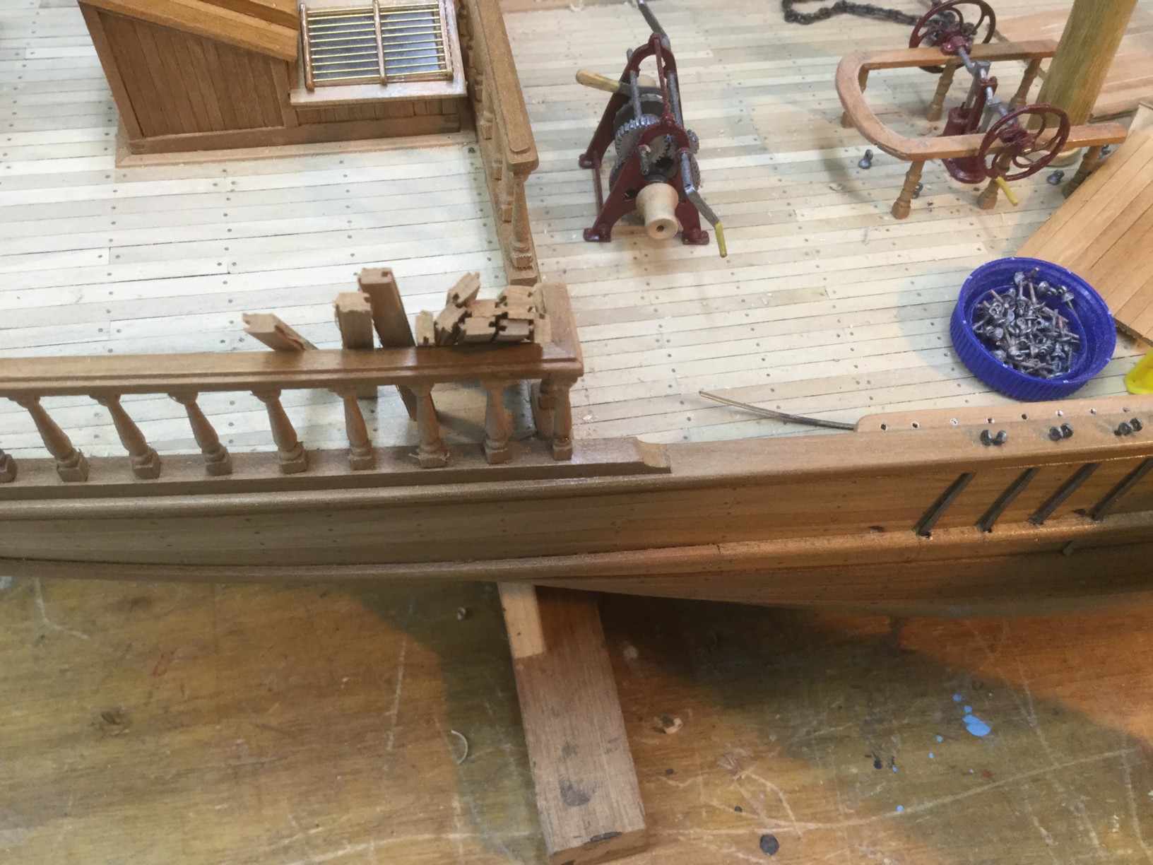

Unas fotos del proceso

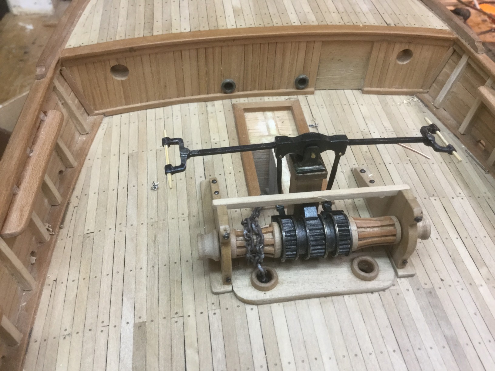

Armazón dela cocina
Armazón dela cocina

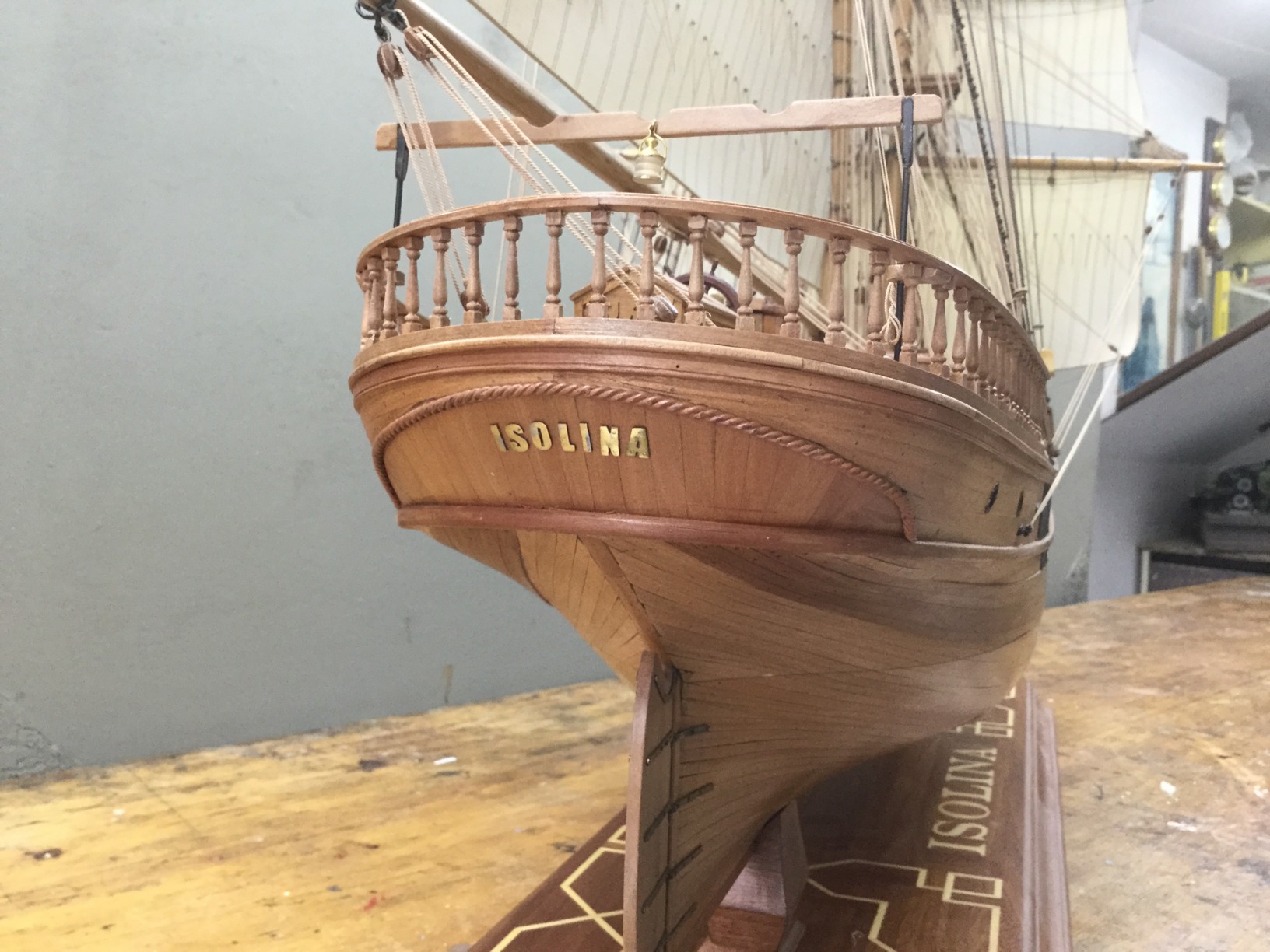

Un trabajo increíble. Por cierto, veo que la obra muerta no lleva pintura. ¿Era así o es una opción personal?. Queda muy elegante.

Hola Miguel Angel, lo de la pintura son licencias que nos tomamos los modelistas, en este caso el casco esta barnizado, me gusta que se vea la tablazón.

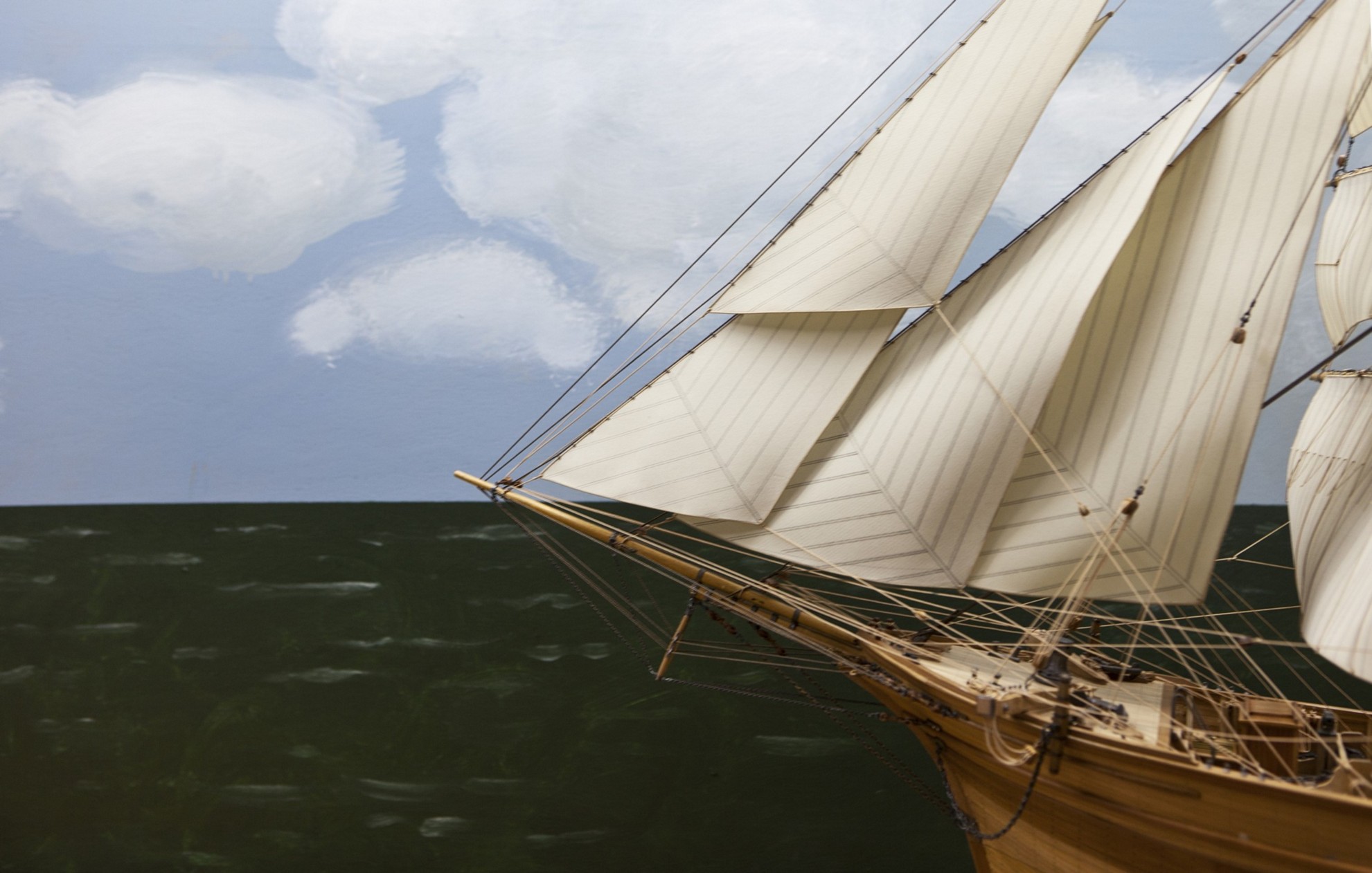

Muy bonito bergantín goleta. El ponerle un fondo de mar y cielo le favorece un montón.

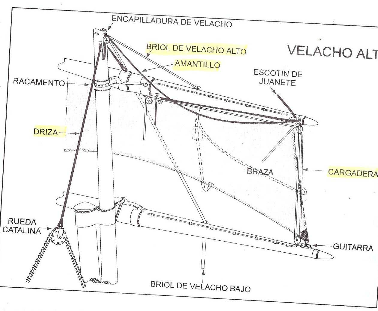

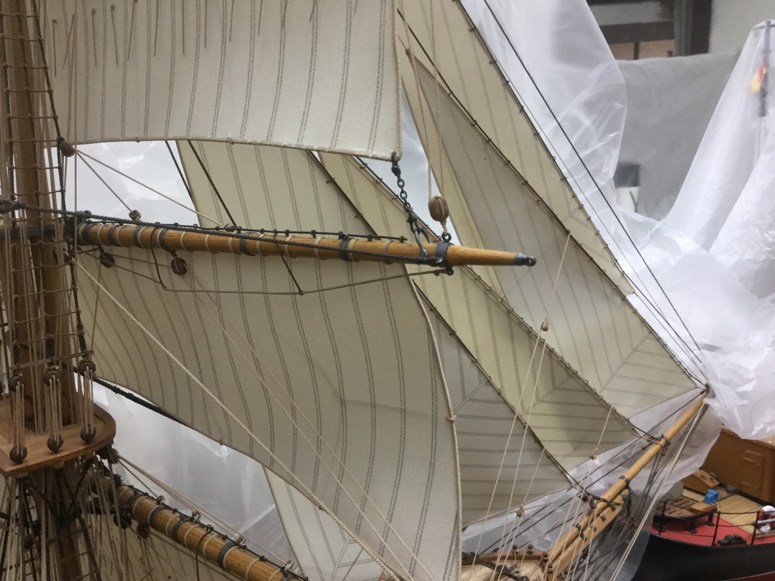

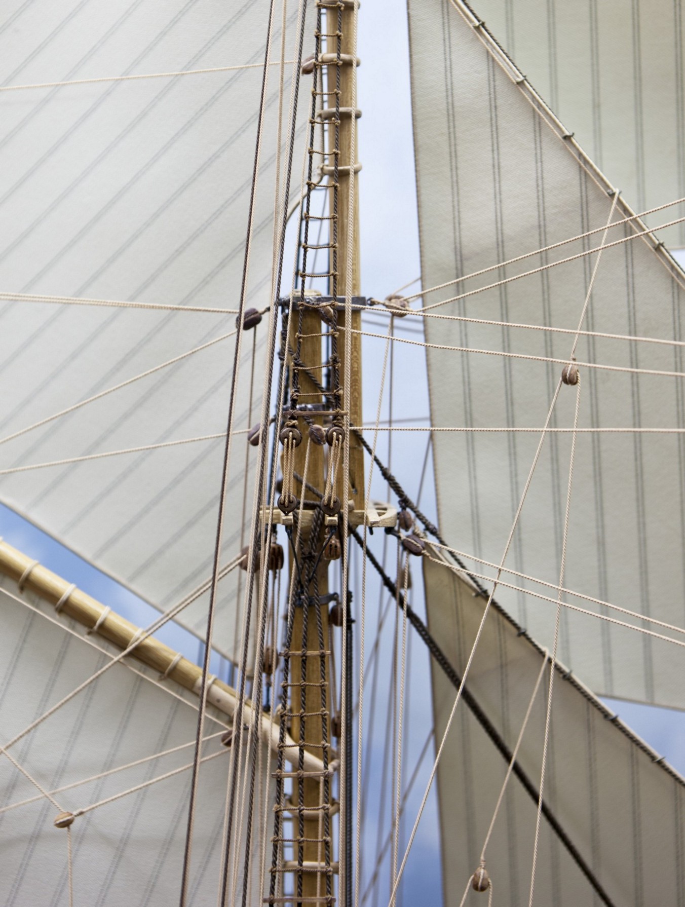

Se hace raro el escotín de gavia alta con un trocito de cadena pero fijo, supongo que sería así, yo soy más bien del XVIII.

El modelo es impresionante y haberle puesto un fondo, por mas simple que sea lo hace lucir muchísimo más (y es preferible que dejar el taller de fondo). Felices fiestas y buenos vientos

Hola José.
Como siempre un trabajo excelente.

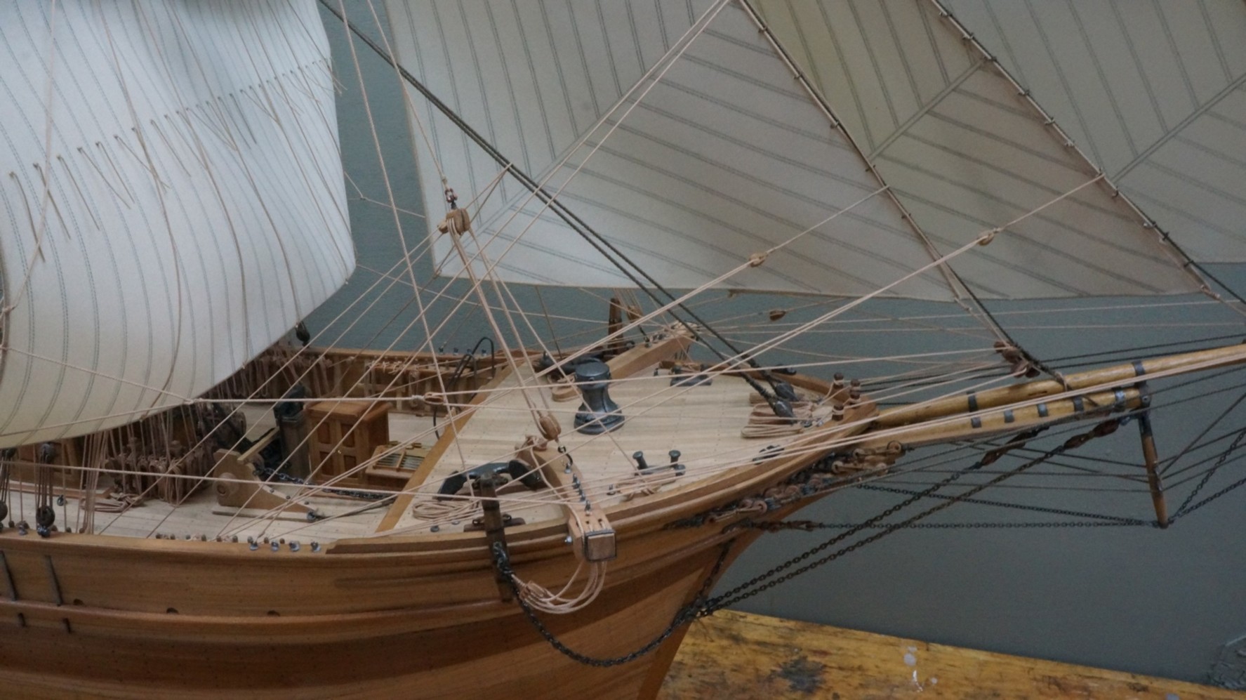

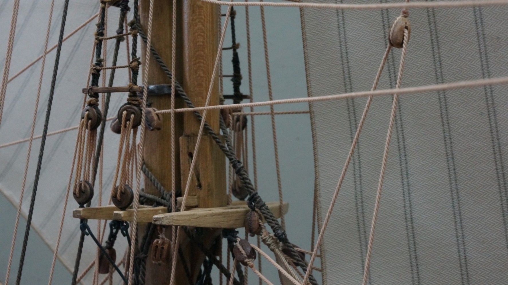

Agradezco enormemente los detalles de la arboladura, jarcia y velamen, que pueden ser de mucha ayuda si algún día vuelvo a este hobby.
Algunas cosillas.

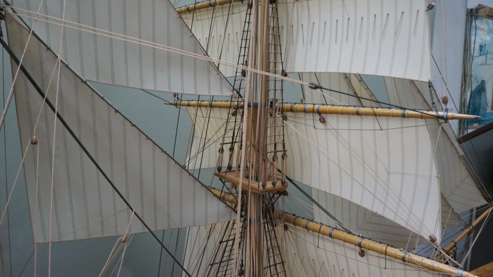

La ausencia de fajas de rizos (que no las veo) era así en este barco?.

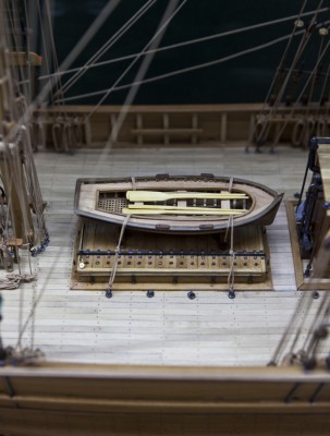

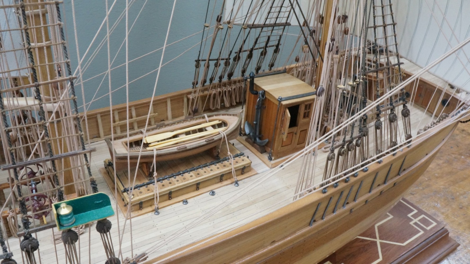

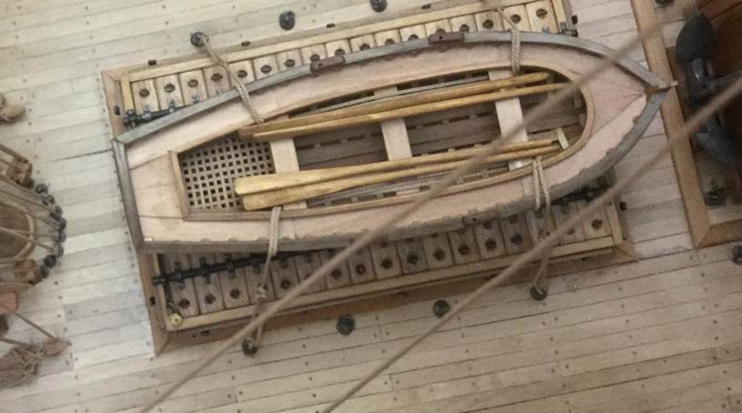

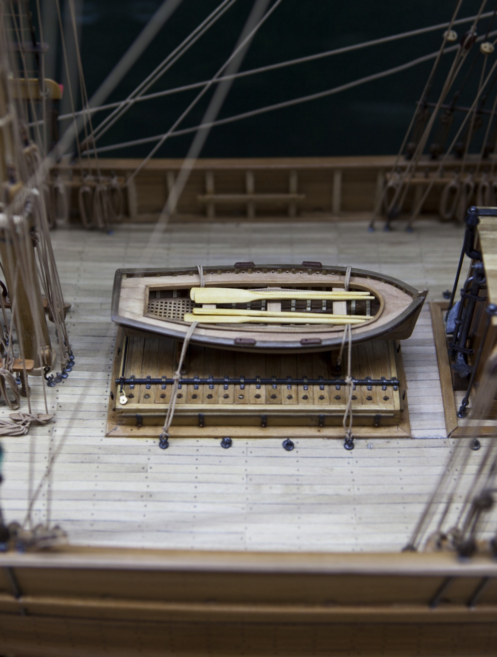

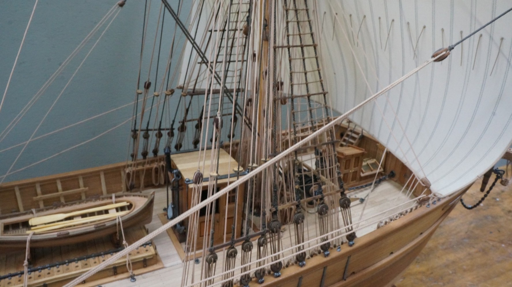

Como sugerencia, (aunque es un detalle menor), yo disminuiría un poco la anchura de las palas de los remos de la chalupa.
Y un truco; cuando se pinta una nube en un cielo, dándole después con el pulgar en movimiento circular a los bordes, queda un efecto difuminado muy real.

Hola Llaut Mallorquin
Me alegro que me hayas dado el aprobado,y gracias por los elogios.

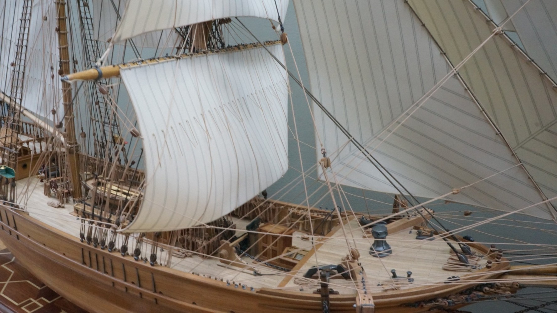

Las fajas de rizos las puedes ver en la foto numero 8, en la cangreja, mayor y gavia alta, los remos ya están corregidos (pongo foto),efectivamente tenían dos milímetros de mas, sobre las nubes, tomo nota para las próximas.
Saludos cordiales
JoseRodriguez
Remos corregidos
Remos corregidos

Los remos adelgazados y envejecidos, PERFECTOS
En cuanto a pintura de cielos, ahí si te puedo ayudar un poquillo.

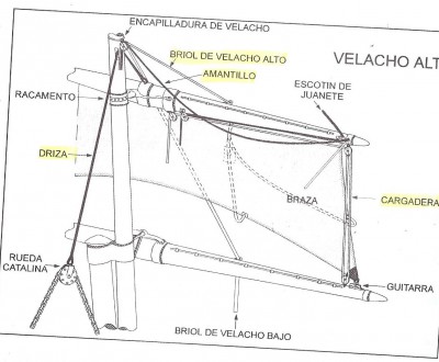

Leopoldofran escribió:Muy bonito bergantín goleta. El ponerle un fondo de mar y cielo le favorece un montón.
Hola Leopoldofran.
Las escotas de esta vela parece que era normal que fuera fija, es como viene en el plano y en el Juan Sebastian de Elcano tambien eran fijas a una pieza llamada guitarra, la que permitía un pequeño ajuste de la vela cambiando la cadena en unos orificios que tiene dicha guitarra. Unas fotos para mostrar mas claro.
Saludos cordiales
Jose Rodriguez
Vela del Juan Sebastian de Elcano
Mensajes: 4982
Re: Bergantín Isolina escala 1/40 terminado
Gracias por la aclaración, aunque tengo un buen libro del XIX- XX sobre aparejo, como estoy todavía en el XVIII no tenía ni idea. O sea que una escuadra con agujeros se llama "guitarra", toda la vida viéndolas y no lo sabía.
El aparejado del XIX tiene muchas piezas metálicas a veces muy difíciles de hacer para algunos como yo, me acuerdo de los tensores de cremallera de la Toulonnaisse que me pararon la obra unos años porque no sabía cómo hacerlos, ( entonces no había internet) al final los hizo un amigo.

Hola José
Antes de escribir esto, he mirado y remirado los rizos a ver si tenían fajas como afirmas y o bien estoy quedándome burriciego por la edad, o no las hay, salvo en un caso aislado.
Los ollaos, en la mayoría de las velas del modelo, están puestos en el centro del paño y sin faja, cosa que no sé si es demasiado correcta, ya que que podrían desgarrarse.
Creo que lo suyo es poner los rizos dentro de una faja, situada en sotavento.
