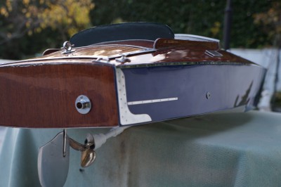

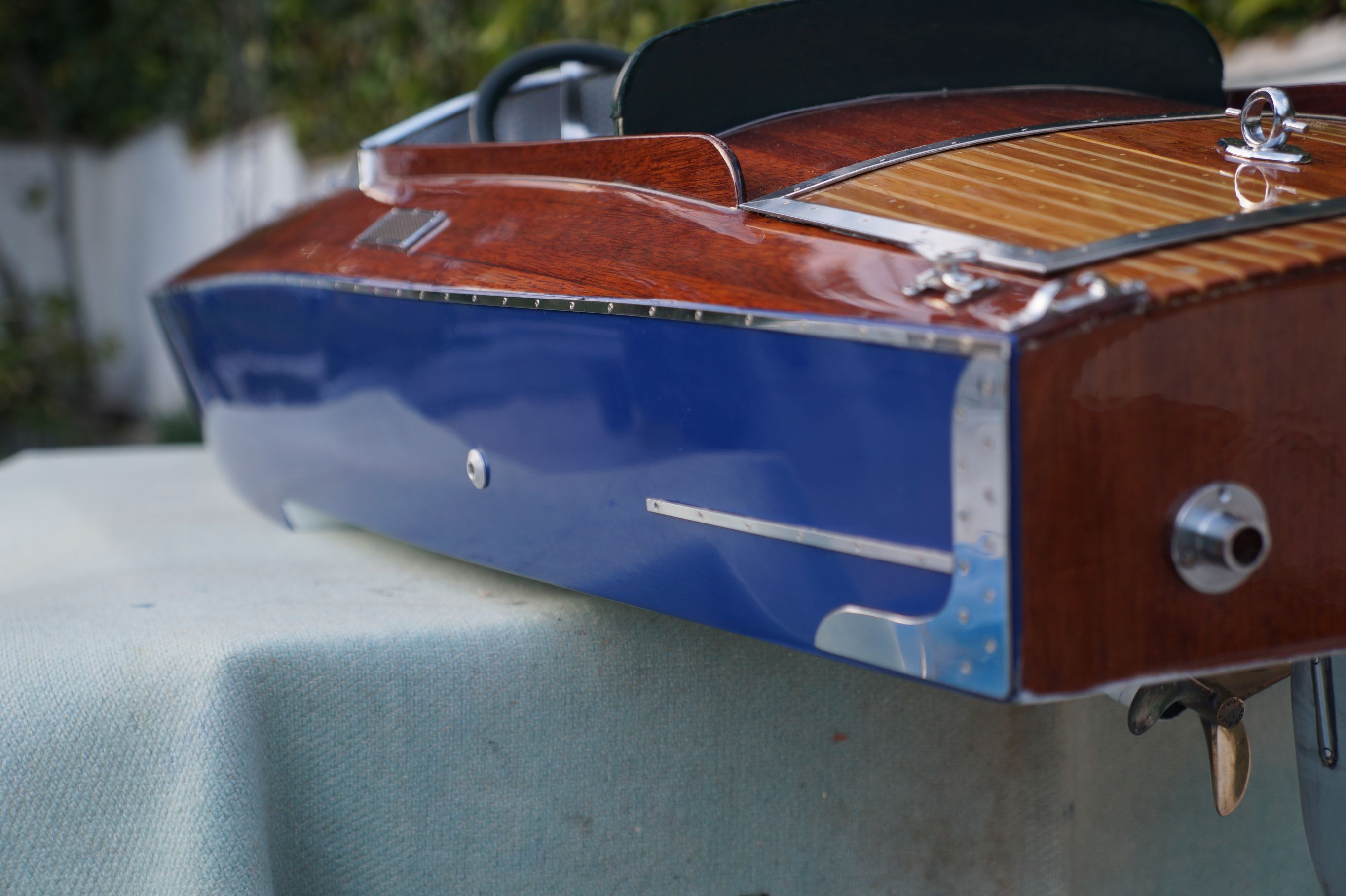

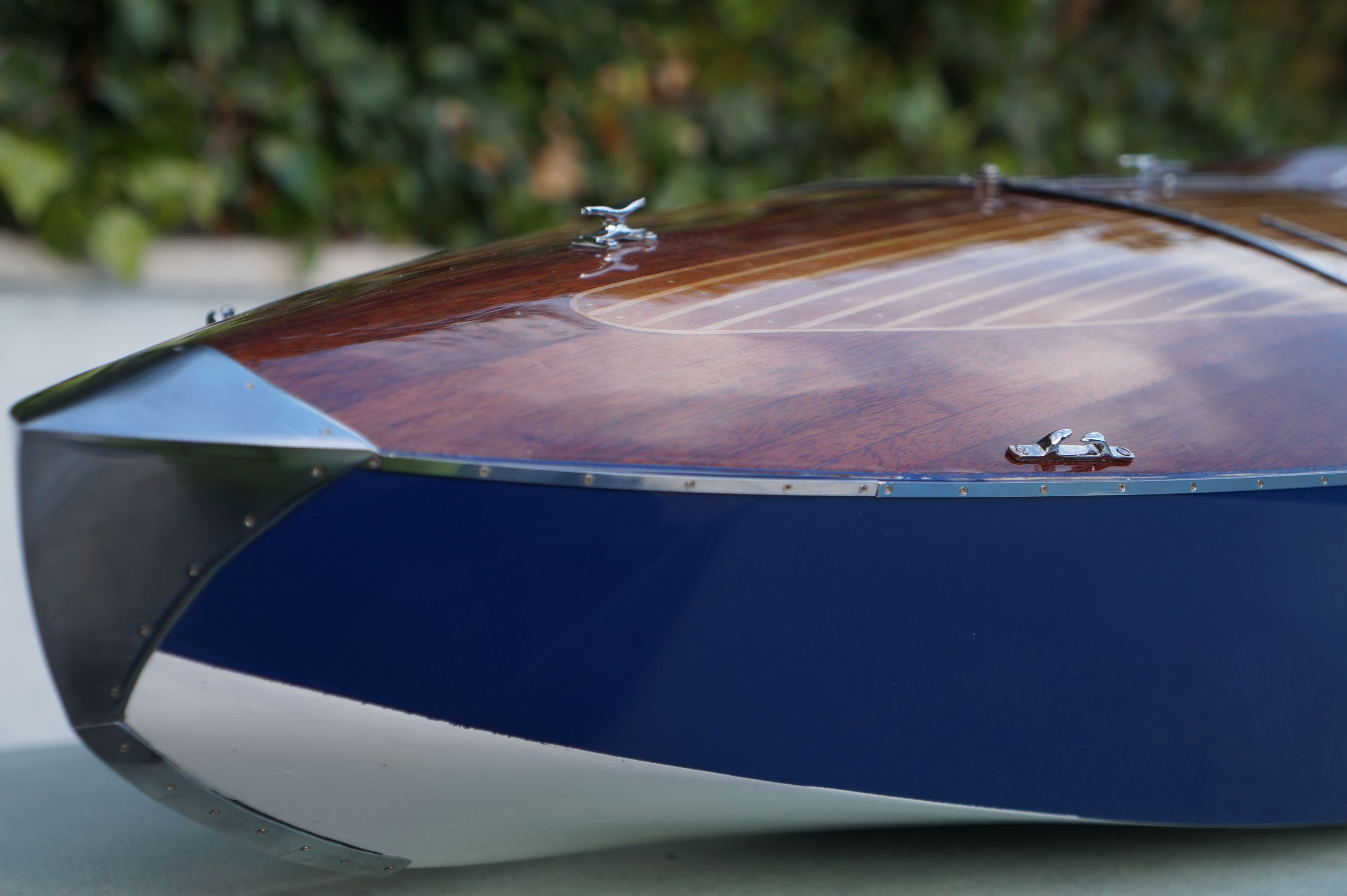

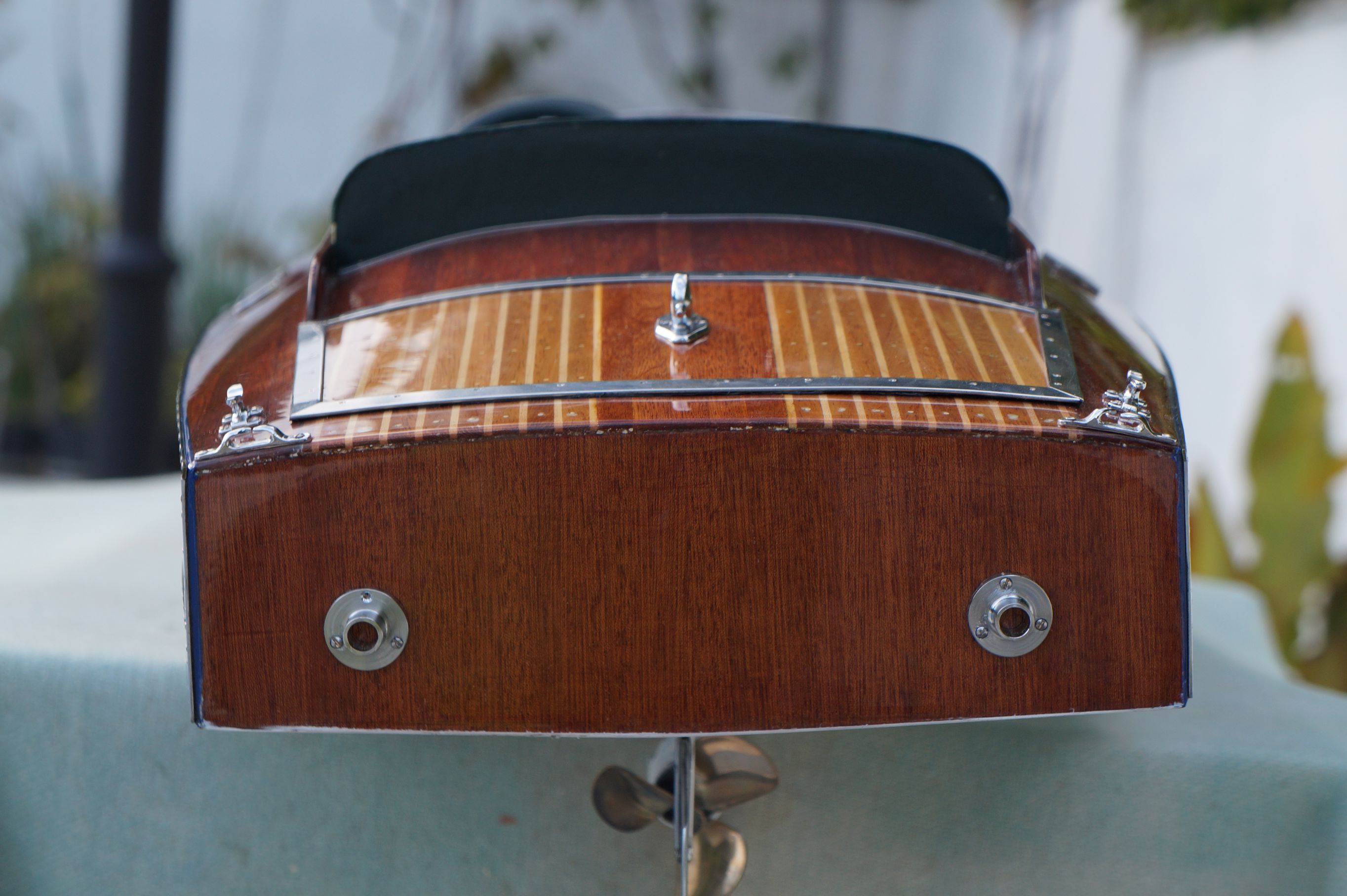

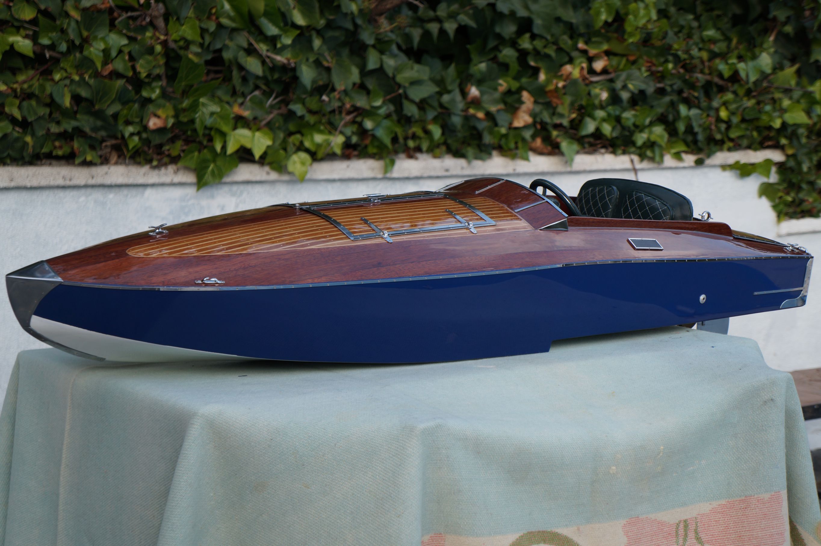

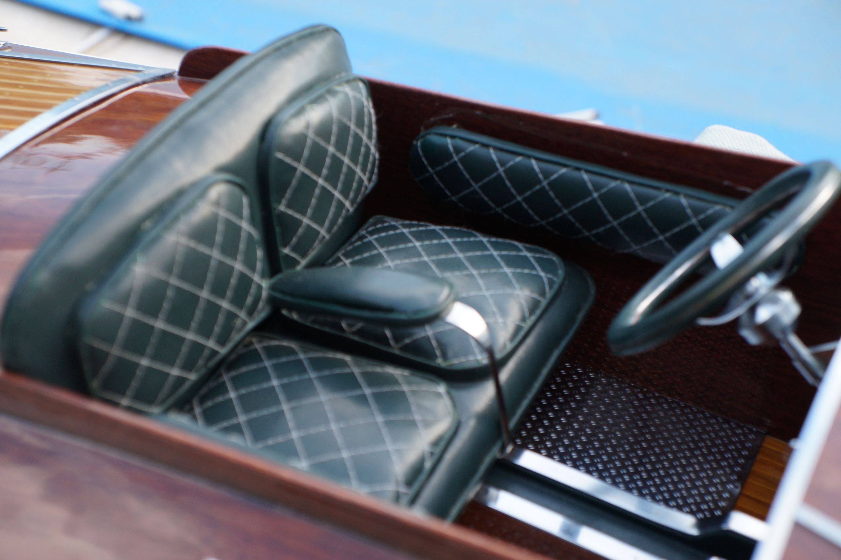

Barco diseñado por John Hacker Slippery en 1920. El modelo está construido a partir de planos conseguidos en la tienda online vth verlag. La duración del proyecto ha sido de 2500 horas. Lo he construido a una escala de 1:4. Tiene111cm de eslora, 36 cm de manga y pesa 11 kg.

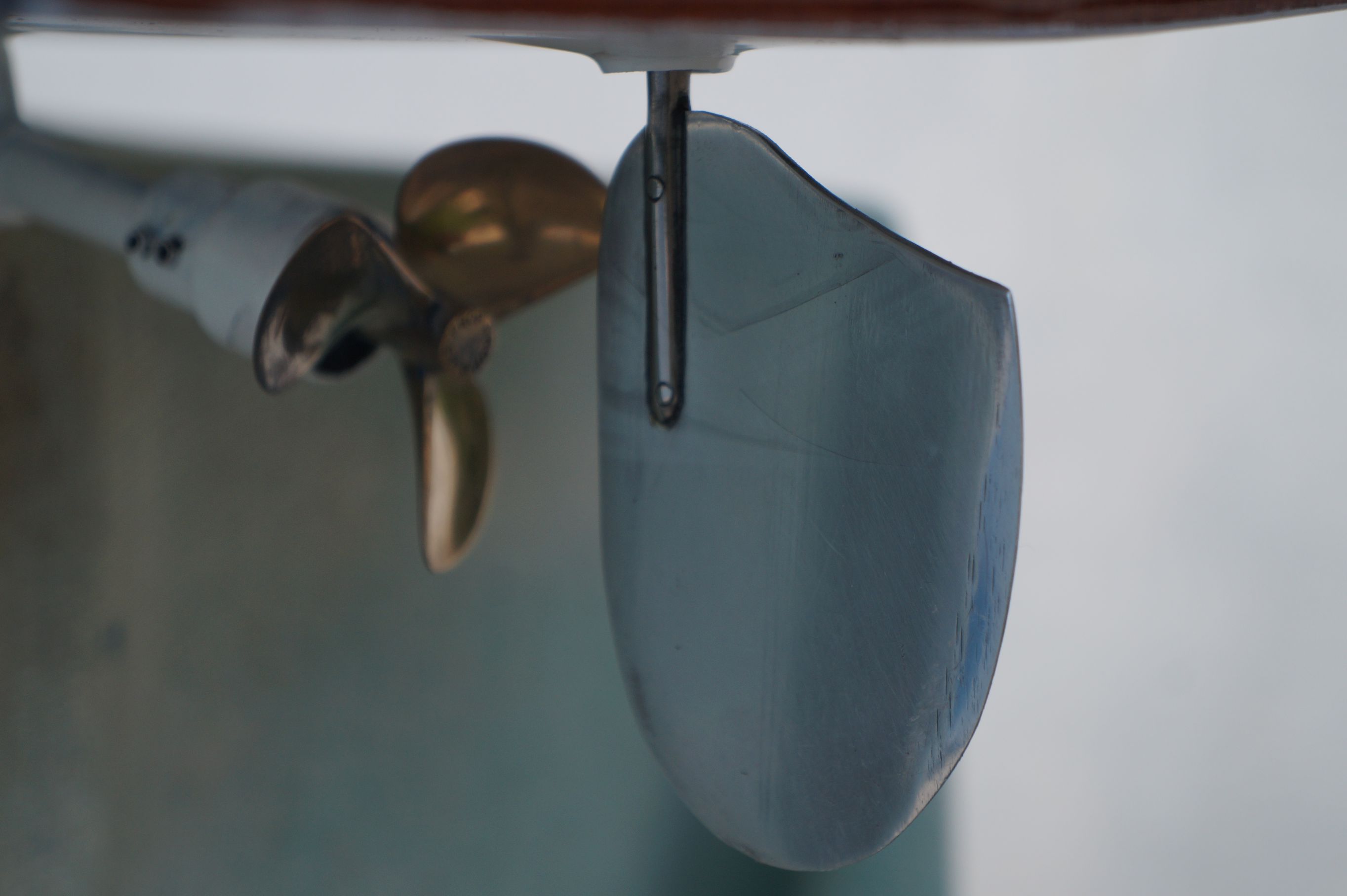

El motor tiene 8400 vatios de potencia, funciona con dos baterías lipo 4S de 5000mah cada una conectadas en paralelo.
Tanto las cuadernas como el forro interior es de contrachapado de abedul finlandés, las cuadernas tienen un espesor de 6.5 mm, y el forro 1.5mm.

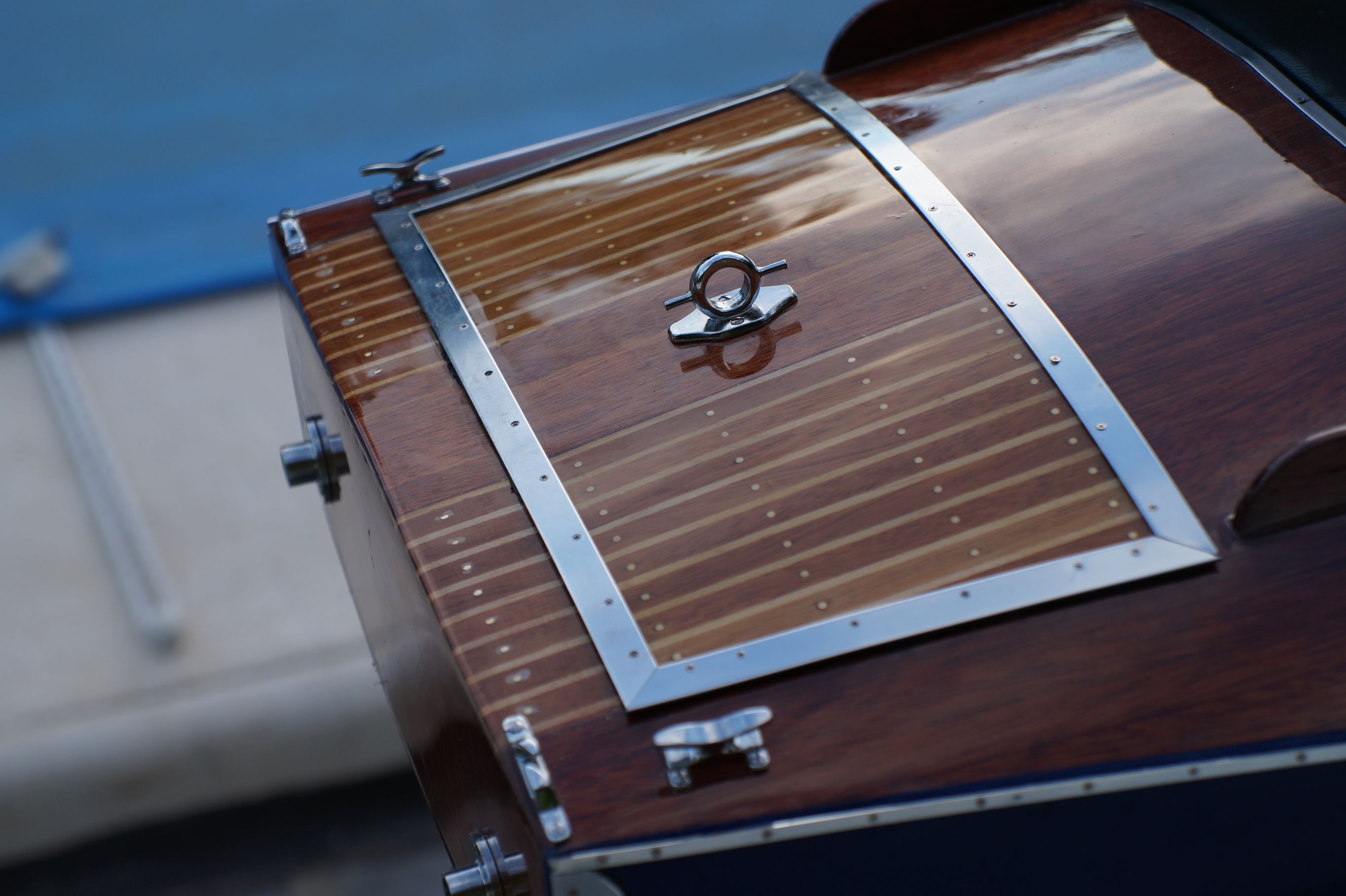

El forro exterior es de madera de caoba brasileña, teka y arce todo de 2mm de espesor.

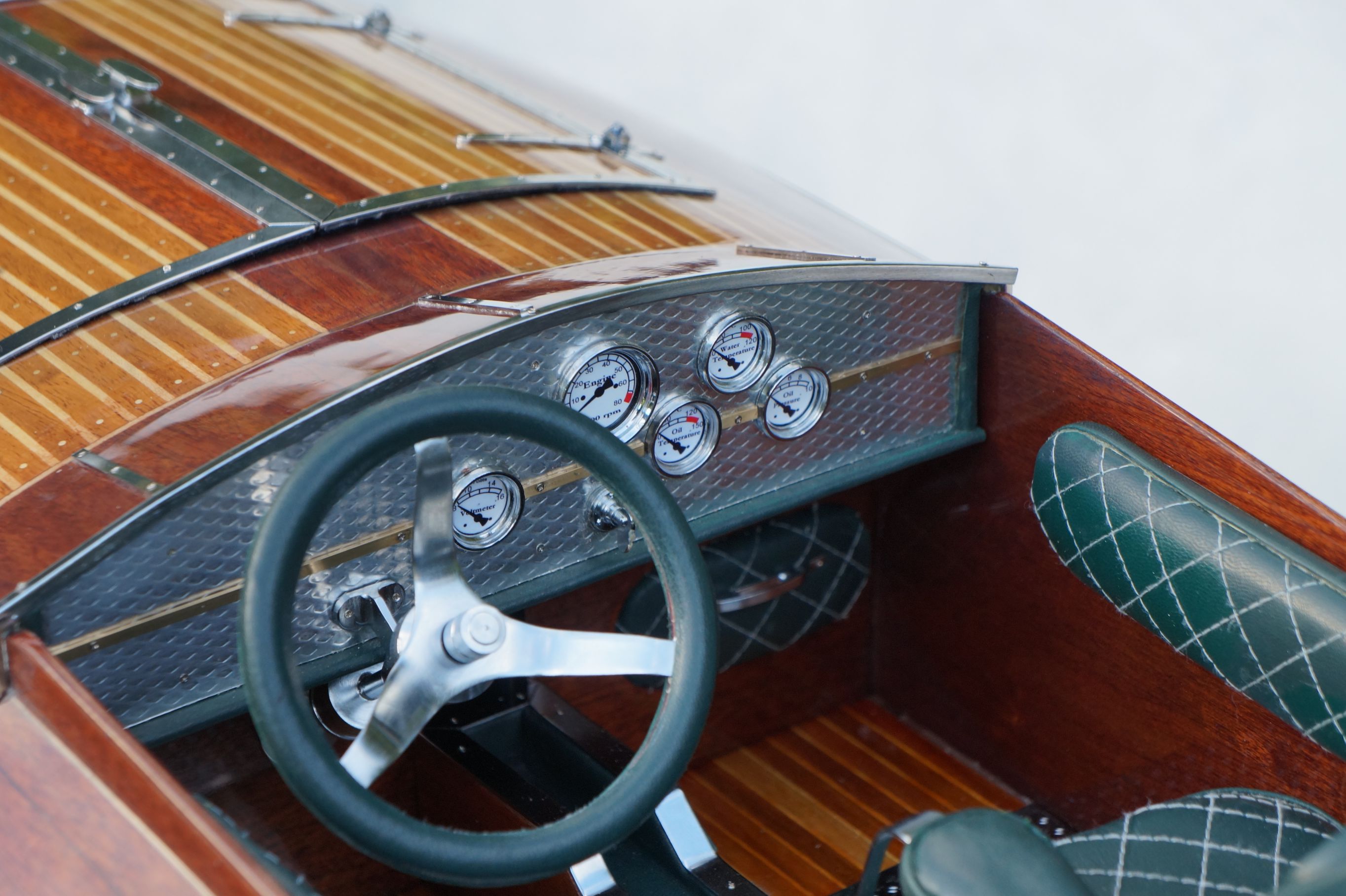

El acastillaje es artesanal hecho a mano con torno y fresadora convencional y limas de diamante es de latón pulido y cromado en un taller llamado cromados rafe realizado a partir de fotos realizadas en el taller de un carpintero de ribera de Guardamar del Segura provincia de Alicante.
Los asientos y volante también son artesanales hechos y tapizados de forma artesanal. Y por último los acabados los he realizado con pintura de calidad media tipo monocapa de ppg de la utilizada en el sector del automóvil y el barnizado de las maderas nobles se ha realizado con barniz marino de dos componentes tanto el color como el barniz aplicado con pistola SAGOLA modelo 4500 xtrem.

Un modelo excelente, pero debe haber algún error en los datos de la motorizacion porque 8400 vatios para 14,8 voltios dan 567 amperios que no puede ser ni de muuuy lejos.

Claro que hay un error leopoldofran los 8400 vatios es la potencia máxima con una bateria 10s.

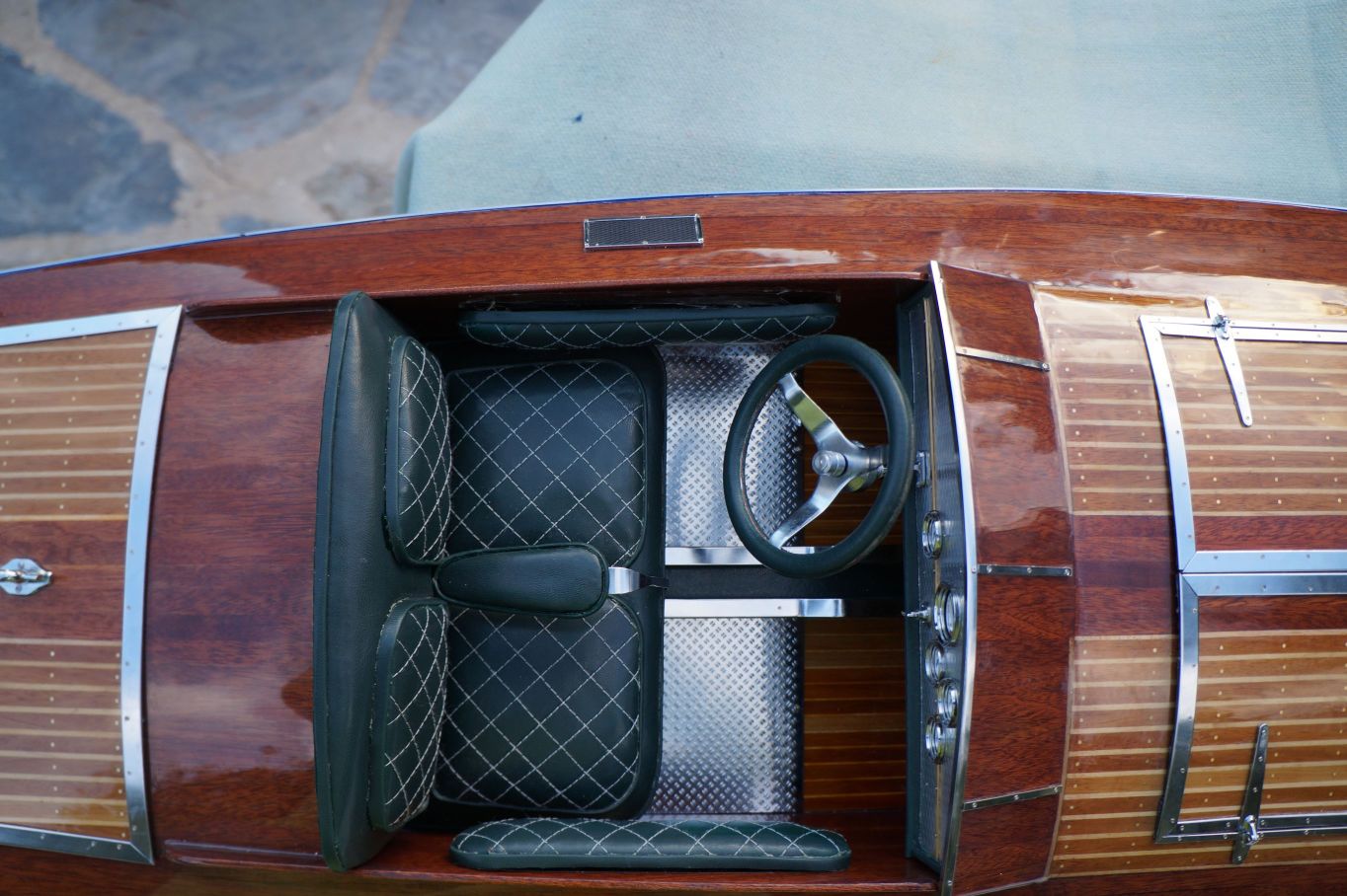

Una pregunta Luis.
En los foros americanos, se suelen enfibrar los modelos de madera y luego resinar, por dentro y por fuera
En tu caso también se podría haber hecho
Hice una lancha de madera vista, enfibrada y resinada con malla de 20 gr/m2 y ni se nota
Lo consideras prescindible?
Creo que fue José Rodriguez el que dijo que jamás resinaba sus barcos navegables.
Otra pregunta; las rejillas de debajo de los asientos y de panel frontal, de dónde las sacaste o cómo las hiciste?
La gama de colores es genial...
Gracias y sigo admirado

yo encima del forro de madera he puesto tejido de vidrio de 48 grms con resina epoxi. Otra opcion es: encima del forro de contrachapado pegar la madera noble y aplicar una resina epoxi líquida como el agua que creo que tienen en castro composites dar 10 capas de esta resina epoxy o la que tu quieras, sin poner tejido, lijando entre capa y capa después barnizar.

las rejillas las venden en bricomart y bauhaus, son chapa de aluminio de la que se ponen en el suelo de mueble del fregadero de las cocinas.
