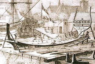

Probablemente se trata de una traducción.
La expresión que se usa en castellano es "estructura primero" frente a "forro primero".
Señalar que no necesariamente la "estructura primero" implica que el forro sea a tingladillo y al revés.
Lo que sí está establecido es que en el Mediterráneo desde muy antiguo se utilizaba el sistema de "estructura primero" con forro a tope. En cambio en el Norte se utilizaba el "forro primero" a tingladillo, pero en la baja edad media se pasó al sistema mediterráneo.
Lo que no está del todo claro es qué es lo que se abandonó antes si el tingladillo o el "forro primero" porque caben las soluciones intermedias de "estructura primero" y sobre ella un forro a tingladillo y de "forro primero" a tope con colocación de cuadernas a posteriori.
Concretamente en Holanda hasta bien entrado el siglo XVII se hacía a tope todo el fondo del casco hasta el pantoque y, una vez hecho esto se colocaban las varengas. A partir de ahí se iban colocando ligazones y forro como en el sistema de ligazones superppuestas.
Este sistema mixto es el que se empleó en el Vasa por ejemplo.
Edito: He sustituido la expresión "casco primero" por "estructura primero"

Concretamente en Holanda hasta bien entrado el siglo XVII se hacía a tope todo el fondo del casco hasta el pantoque y, una vez hecho esto se colocaban las varengas. A partir de ahí se iban colocando ligazones y forro como en el sistema de ligazones sucesivas.
... por ahí deben ir los tiros.

Pido disculpas porque en mi post anterior, influido por el título del hilo y de memoria, hablé del "casco" lo que puede inducir a confusión porque la palabra "casco" se puede entender como estructura y como forro aunque en realidad se refiere al conjunto de los dos.
Lo más claro en castellano es hablar de:
- Forro primero y estructura después.
- Estructura primero y forro después.
- Sistema mixto: Forro - estructura - forro.
He editado mi anterior mensaje para que quede más claro.
