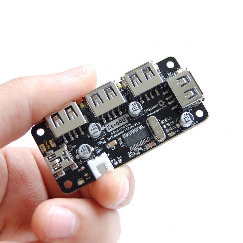

Hola amigos, encontré otras 2 placa, que en combinación con la Raspi Zero, lo hacen mucho mas equivalente o al Raspi 3B, por incluir WiFi o a los Raspi mas viejos, por tener 4 enchufes USB normales!
HUBPiWi que se consigue por aprox. 10 libras
o:
Zero4U: 4-Port USB Hub For Raspberry Pi Zero (v1.3), 9 USDs!
Vale indicar que las 2 placas requieren la versión 1.3 del Raspi ZERO, disque se reconoce por tener la interfaz para la camera.
Ambas placas se ven montadas al ZERO así!
la conexión entre las 2 placas tiene lugar con los 3 pines con resorte. Estos son presionados haciendo contacto en la placa Raspi ZERO cuando los 4 tornillos presionan las 2 placas. Vale considerar el comprar las elementos que aseguran que la distancia entre las placas sea la adecuada!
Yo al momento solo voy a empezar usando la ZERO poniendo un módulo WiFi En el conector del adaptador USB. pero si tengo los fondos financieros me compraré la HUBPiWi.
